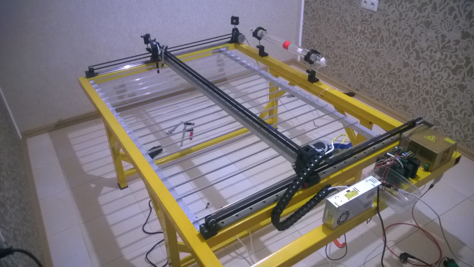

Делаю лазерный станок. Рабочее поле эффективное 1370х900 мм.
Управление Arduino + GRBL модифицированный.
Пока скорости по Y 10 000 мм/мин
по X 30 000 мм/мин, ускорение 7000 мм/с^2
Трубка стоит 40Вт - ближайшее время установлю 80 Вт.
Крепления моторов, трубки, портала и т.д. напечатаны на 3D принтере.

Ламели из чего?

Уголок алюминиевый 10х10

Не маловато расстояние 10мм от нижней стороны материала до полки уголка? отражения нет?

sr480 писал(а):Управление Arduino + GRBL модифицированный.
Ардуино - в топку. Скоро сами поймёте почему. Понадобится, хоть самый простой, но полноценный лазерный контроллер.
Dimager писал(а): отражения нет?
С 80-й трубой появится...

ultrus писал(а):Скоро сами поймёте почему.
Давайте вы мне расскажите почему? У меня сейчас grbl поддерживает гравировку и изменение мощности излучения без остановки.
Скорость по оси X вчера разогнал до 50 000 мм/мин при ускорении в 7000 мм/с^2
Отражений пока нет, поскольку 3 мм фанеру своей севшей 40 Вт трубой прожечь не могу насквозь.

sr480 писал(а):Давайте вы мне расскажите почему?
Ну, к примеру. Можно ли считать программу ЧПУ полноценной, если в ней нет E-Stop?
В какой программе G-коды делаете?

почему нет E-Stop ? пин есть. Я не проверял правда, но в конце концов E-Stop отключать может питание установки.
Программа для гравировки своя.

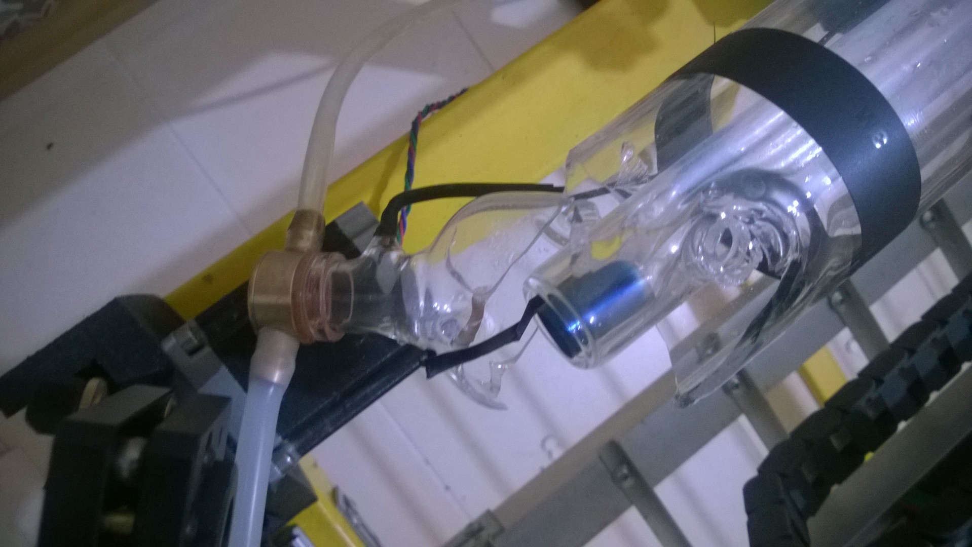

Поставил трубку 80 Вт, через пол часа работы запотела и лопнула :(
вопрос к сообществу: как вы трубы охлаждаете?

sr480 писал(а):Поставил трубку 80 Вт, через пол часа работы запотела и лопнула
Мои соболезнования :cry: Какая температура была в помещении и температура охлаждающей жидкости?

В помещении 20
ОЖ 24
Поток вроде 1400 л/ч (мотор отопителя от газели)

Если запотела, значит была трещина в охлаждающем контуре.

Да это понятно. какие могут быть причины? ток был до 15 мА. Блок питания китайский на трубку 80 Вт. ОЖ циркулировала. Внешняя колба толщиной почти 3 мм как она лопнула????? ну лопнула в месте припайки внутренней трубки.

какая минимальная температура ОЖ ?
