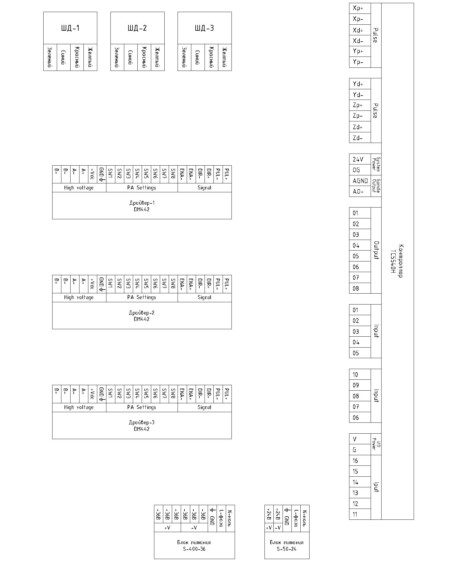

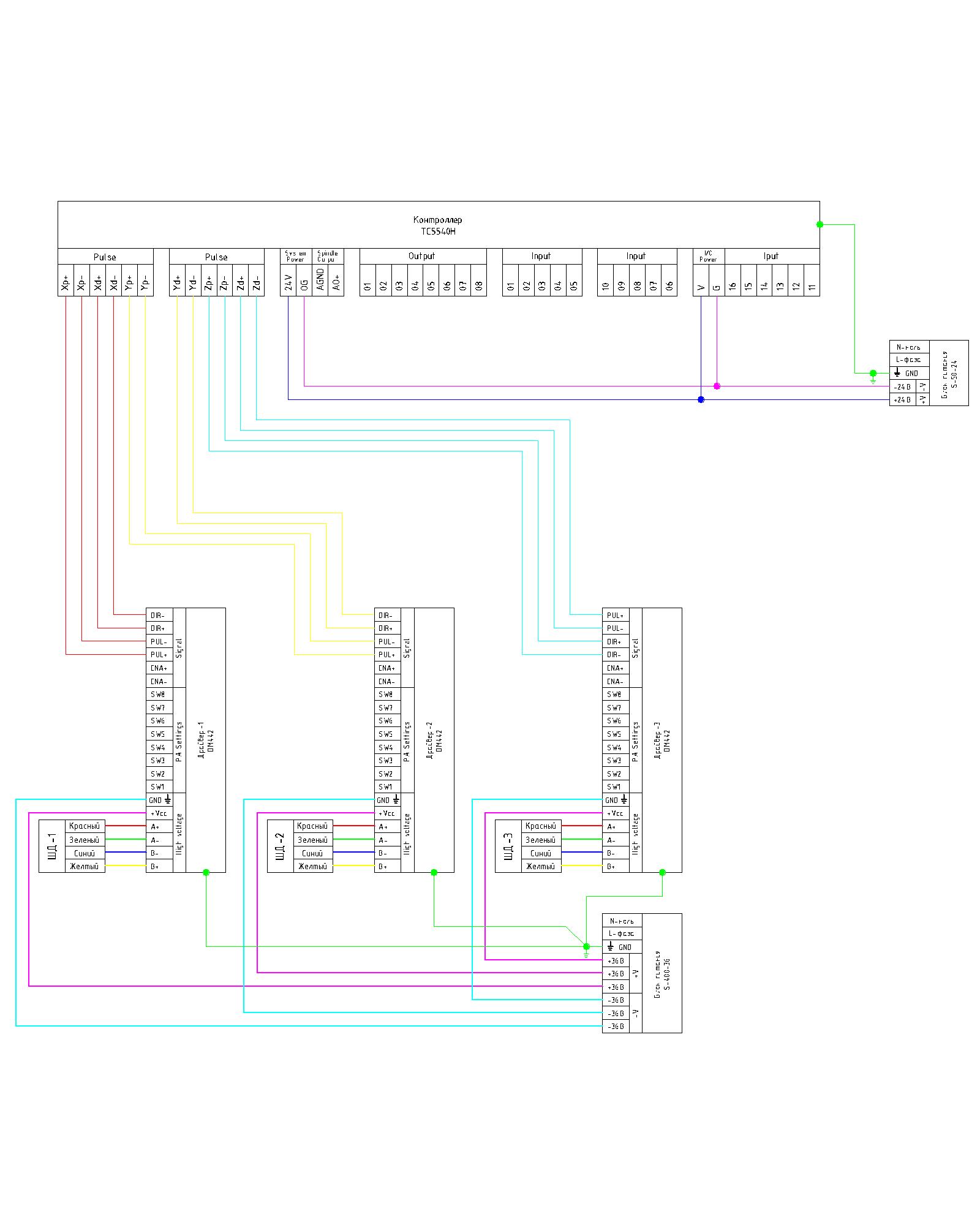

Всем доброго здравия!
Пытаюсь и я подключить электронику для станка, но плаваю. Помогите разобраться.
Исходные данные:
1. Движки стандартные китайские, типа таких (18кг/см, 3А):
http://ru.aliexpress.com/item/3pcs-lot- ... .28.gS5Ynq
2. Драйверы такие LeadShine DM442 (картинка в приложении).
3. Блоки питания стандартные:
- 400Вт 36В (для шаговиков);
- 50Вт 24В (для контроллера).
4. Контроллер вот такой TC5540H (нигде не встречал о нем отзывов, но решил попробовать, что бы уйти от ломаного Mach3 :) ):
http://purelogic.ru/shop/elektronnye_ko ... ry_topcnc/
Страничка из описания этого контроллера честно взята у пуриков :) (в приложении).
В приложении нарисовал все компоненты схемы.
Очень прошу любой помощи в связывании всего воедино. В идеале прямо разными цветами на моей картинке какой провод куда.

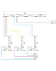

По двигателям облазил алиэкспресс по двигателям немного понял вроде бы, прошу проверить, коллеги.
Вопрос_2.jpg (5120 просмотров) <a class='original' href='./download/file.php?id=57236&mode=view' target=_blank>Загрузить оригинал (191.78 КБ)</a>
Сообщения: 2893
Re: Очередной вопрос по подключению
trafbite писал(а):По двигателям облазил алиэкспресс по двигателям немного понял вроде бы, прошу проверить, коллеги.
А как это по цвету проводов моторы подключать? А вдруг китайцы перепутали? Так не пойдет!
Нужно мультиметром прозвонить, где пары выводов обмоток.
trafbite
Сообщения: 920
Репутация: 28
Сообщение trafbite »
michael-yurov писал(а):Нужно мультиметром прозвонить, где пары выводов обмоток.
Ага, понял, и подключать попарно к Р+, Р- и D+, D-?
Или на P и на D по одному выводу с разных обмоток?
И если парами с одной обмотки, то имеет значение какой вывод на плюс, а аакой на минус или все равно?
А+, А- одна обмотка
В+, В- вторая.
Какая куда и какой стороной - не важно, лишь бы их между собой не перепутать и не подключить оду обмотку между А и В.
Скорее всего - желтый и зеленый - одна обмотка.
Синий и красный - вторая.
Но нужно убедиться.

michael-yurov писал(а):Скорее всего - желтый и зеленый - одна обмотка.
Но нужно убедиться.
Как показала практика синий и желтый- одна , зеленый и красный другая... Но лучше мультиметром прозвонить..

vektor_z писал(а): Как показала практика синий и желтый- одна , зеленый и красный другая... Но лучше мультиметром прозвонить..
Да, скорее всего так (это я на алиэкспресс нашел схему обмоток, а там все на иероглифах, потом в гугл транслейте искал похожие иероглифы)) ). Но я еще проверю!
Спасибо, мужики!
А по остальным подключениям?
Например непонятно по датчикам Home: куда их вообще на контроллере заводить?
Сообщения: 2893
trafbite писал(а):Да, скорее всего так (это я на алиэкспресс нашел схему обмоток, а там все на иероглифах, потом в гугл транслейте искал похожие иероглифы)) ). Но я еще проверю!
Мерять тестером надо, а не в гугле цвета перебирать! Там еще не такого нарисуют.
После подключения по цвету проводов следующим вопросом будет такой: Я все как в гугле подключил, а моторы не жужжат и из драйвера дым пошел. Что я сделал не так?
Мало форум читали. Не раз упоминалось как находить обмотки проще, без тестера.
trafbite писал(а):Например непонятно по датчикам Home: куда их вообще на контроллере заводить?
Сначала без датчиков запусти. Решай проблемы по одной. Не вали все в кучу.

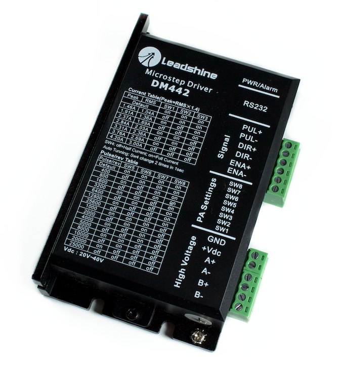

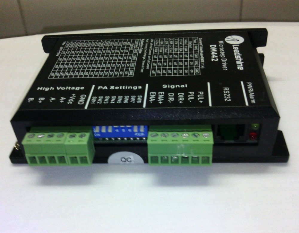

Коллеги, помогите еще по нескольким вопросам по драйверам:
1. правильно ли на моей схеме подключены PUL-ы и DIR-ы?
2. что такое ENA+, ENA-?
3. по маленьким переключателям (картинка в приложении):
- у меня ток двигателя 3,0А, значит, согласно табличке у меня должно быть SW1, SW2, SW3 - выкл.;
- SW4 - вот тут немного не понял про половинный и полный ток. Но вроде как мне нужен полный, поэтому SW4 - вкл.;
- SW5-SW8 - вот тут совсем не понял. Посоветуйте какое значение выставить?
DM442_2.jpg (5027 просмотров) <a class='original' href='./download/file.php?id=57298&mode=view' target=_blank>Загрузить оригинал (164.3 КБ)</a>
trafbite писал(а): 1. правильно ли на моей схеме подключены PUL-ы и DIR-ы?
Да.
trafbite писал(а): 2. что такое ENA+, ENA-?
На твоем контроллере, возможно, нет этого выхода.
Не подключай.
trafbite писал(а): 3. по маленьким переключателям (картинка в приложении):
Да, первые три выключены.
trafbite писал(а): - SW4 - вот тут немного не понял про половинный и полный ток. Но вроде как мне нужен полный, поэтому SW4 - вкл.;
Выключи - это ток во время простоя. Снизит нагрев в простое в 4 раза.
trafbite писал(а): - SW5-SW8 - вот тут совсем не понял. Посоветуйте какое значение выставить?
Это настройка микрошага.
Для начала поставь 3200 импульсов на 1 оборот.
trafbite
Сообщения: 920
Репутация: 28
michael-yurov писал(а):На твоем контроллере, возможно, нет этого выхода.
Не подключай.
Ок, понял. но все же, что это? :)
michael-yurov писал(а):Выключи - это ток во время простоя. Снизит нагрев в простое в 4 раза.
Понял.
michael-yurov писал(а):Это настройка микрошага.
Ага, т.е. SW5, SW6, SW8 - вкл., SW7 - выкл. Понял!
Спасибо большое, пока более-менее понятно! :)
raddd
Сообщения: 1521
Репутация: 540
Откуда: Беларусь Минский р-н
Сообщение raddd »
Ena- enable т.е. вкл.
Драйвера по умолчанию включены... опция полезна когда стоит комп и есть charg pump чтобы при загрузке компа не реагировал драйвер на случайные сигналы с ЛПТ порта. И для е-стоп. И т.п.

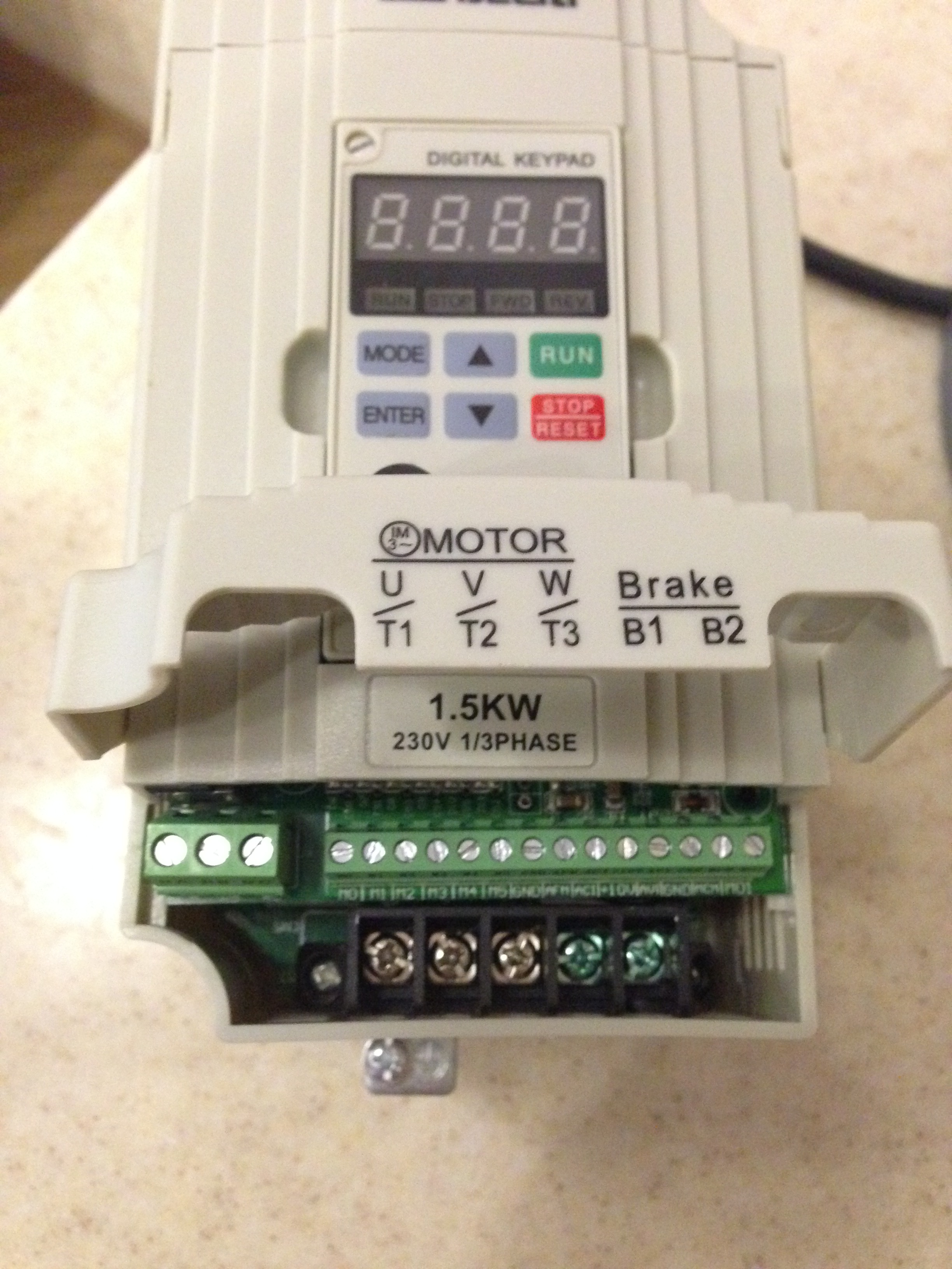

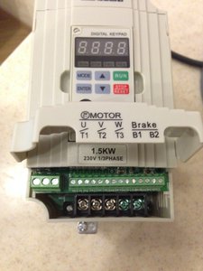

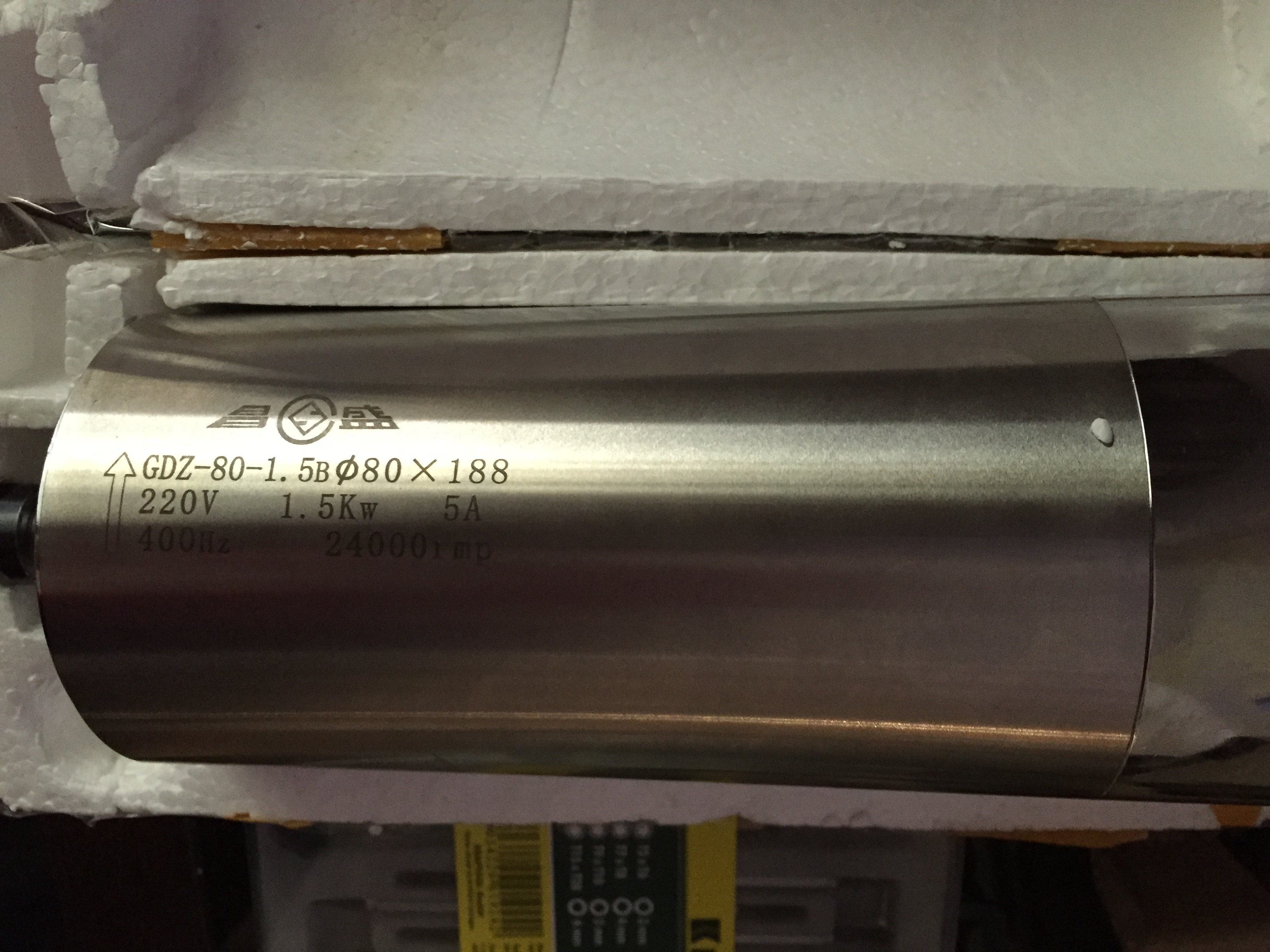

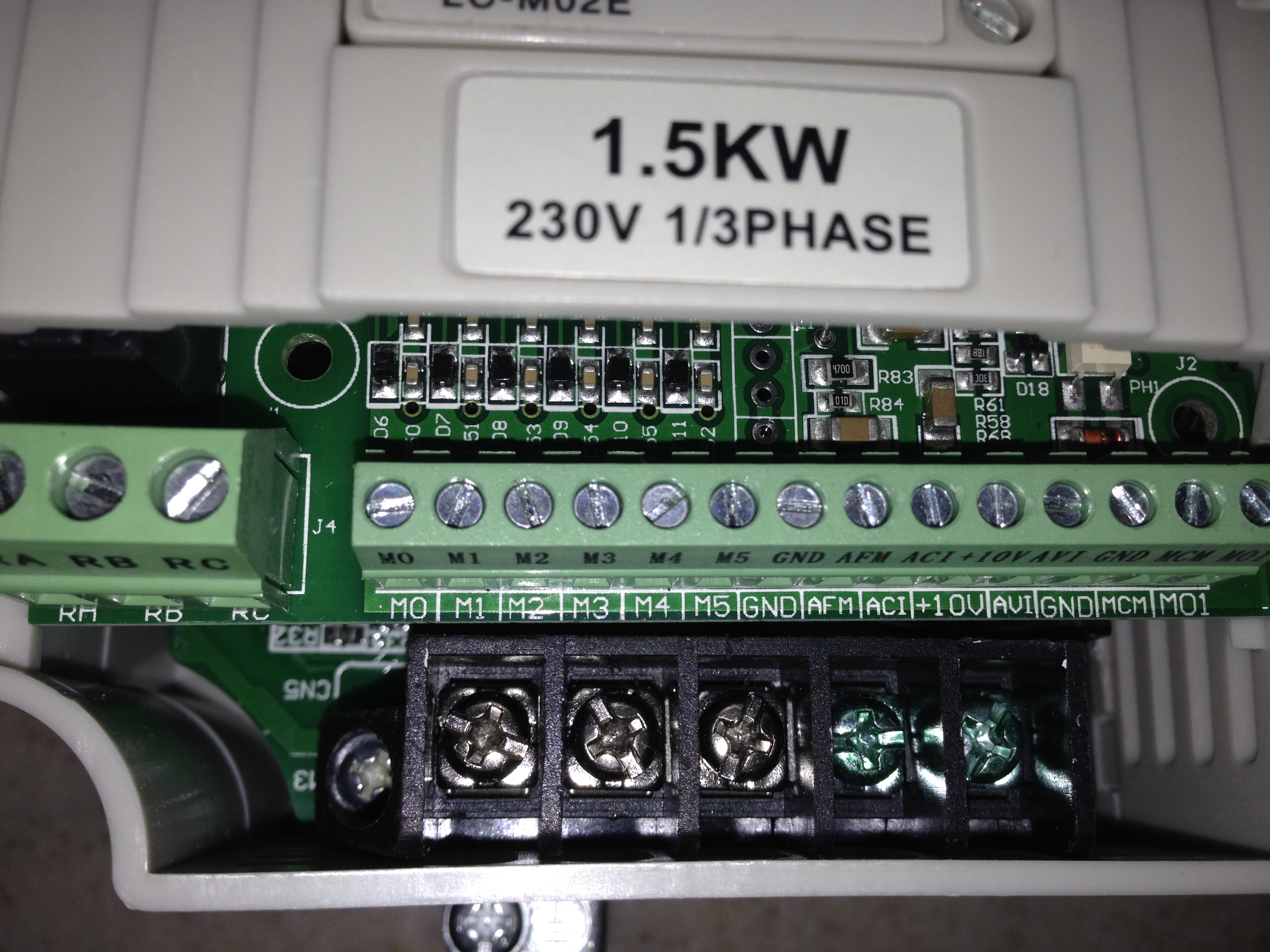

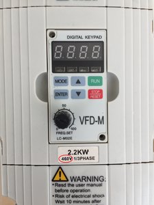

Снова обращаюсь за помощью к опытным товарищам: народ, помогите вникнуть в подключение инвертора и шпинделя.
Есть шпиндель 1,5кВт, у него разъем на 4-контакта (пронумерованы 1-4).
Есть инвертор (фото в приложении).
Есть вопросы. Понимаю, что шпиндель нужно подключать к контактам U(T1), V(T2), W(T3), но:
1. В какой последовательности, т.е. какой к какому на шпинделе?
2. Это только три контакта, а у шпинделя их 4, где взять еще один?
IMG_0838.JPG (4925 просмотров) <a class='original' href='./download/file.php?id=59006&mode=view' target=_blank>Загрузить оригинал (1.31 МБ)</a>
IMG_0839.JPG (4925 просмотров) <a class='original' href='./download/file.php?id=59007&mode=view' target=_blank>Загрузить оригинал (1.97 МБ)</a>
IMG_2089.JPG (4925 просмотров) <a class='original' href='./download/file.php?id=59009&mode=view' target=_blank>Загрузить оригинал (1.16 МБ)</a>
trafbite писал(а):В какой последовательности, т.е. какой к какому на шпинделе?
Обычно к контактам 1, 2 и 3. Какой куда - значения не имеет. Если закрутится не в ту сторону, нужно будет поменять местами любые два провода.
Четвертый контакт внутри китайских шпинделей как правило, никуда не подключен. Изредка идет на корпус шпинделя - то есть заземление.
