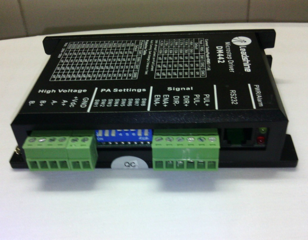

Коллеги, помогите еще по нескольким вопросам по драйверам:
1. правильно ли на моей схеме подключены PUL-ы и DIR-ы?
2. что такое ENA+, ENA-?
3. по маленьким переключателям (картинка в приложении):
- у меня ток двигателя 3,0А, значит, согласно табличке у меня должно быть SW1, SW2, SW3 - выкл.;
- SW4 - вот тут немного не понял про половинный и полный ток. Но вроде как мне нужен полный, поэтому SW4 - вкл.;
- SW5-SW8 - вот тут совсем не понял. Посоветуйте какое значение выставить?
DM442_2.jpg (5042 просмотра) <a class='original' href='./download/file.php?id=57298&mode=view' target=_blank>Загрузить оригинал (164.3 КБ)</a>
Re: Очередной вопрос по подключению
trafbite писал(а): 1. правильно ли на моей схеме подключены PUL-ы и DIR-ы?
Да.
trafbite писал(а): 2. что такое ENA+, ENA-?
На твоем контроллере, возможно, нет этого выхода.
Не подключай.
trafbite писал(а): 3. по маленьким переключателям (картинка в приложении):
Да, первые три выключены.
trafbite писал(а): - SW4 - вот тут немного не понял про половинный и полный ток. Но вроде как мне нужен полный, поэтому SW4 - вкл.;
Выключи - это ток во время простоя. Снизит нагрев в простое в 4 раза.
trafbite писал(а): - SW5-SW8 - вот тут совсем не понял. Посоветуйте какое значение выставить?
Это настройка микрошага.
Для начала поставь 3200 импульсов на 1 оборот.
Сообщение trafbite »
michael-yurov писал(а):На твоем контроллере, возможно, нет этого выхода.
Не подключай.
Ок, понял. но все же, что это? :)
michael-yurov писал(а):Выключи - это ток во время простоя. Снизит нагрев в простое в 4 раза.
Понял.
michael-yurov писал(а):Это настройка микрошага.
Ага, т.е. SW5, SW6, SW8 - вкл., SW7 - выкл. Понял!
Спасибо большое, пока более-менее понятно! :)
