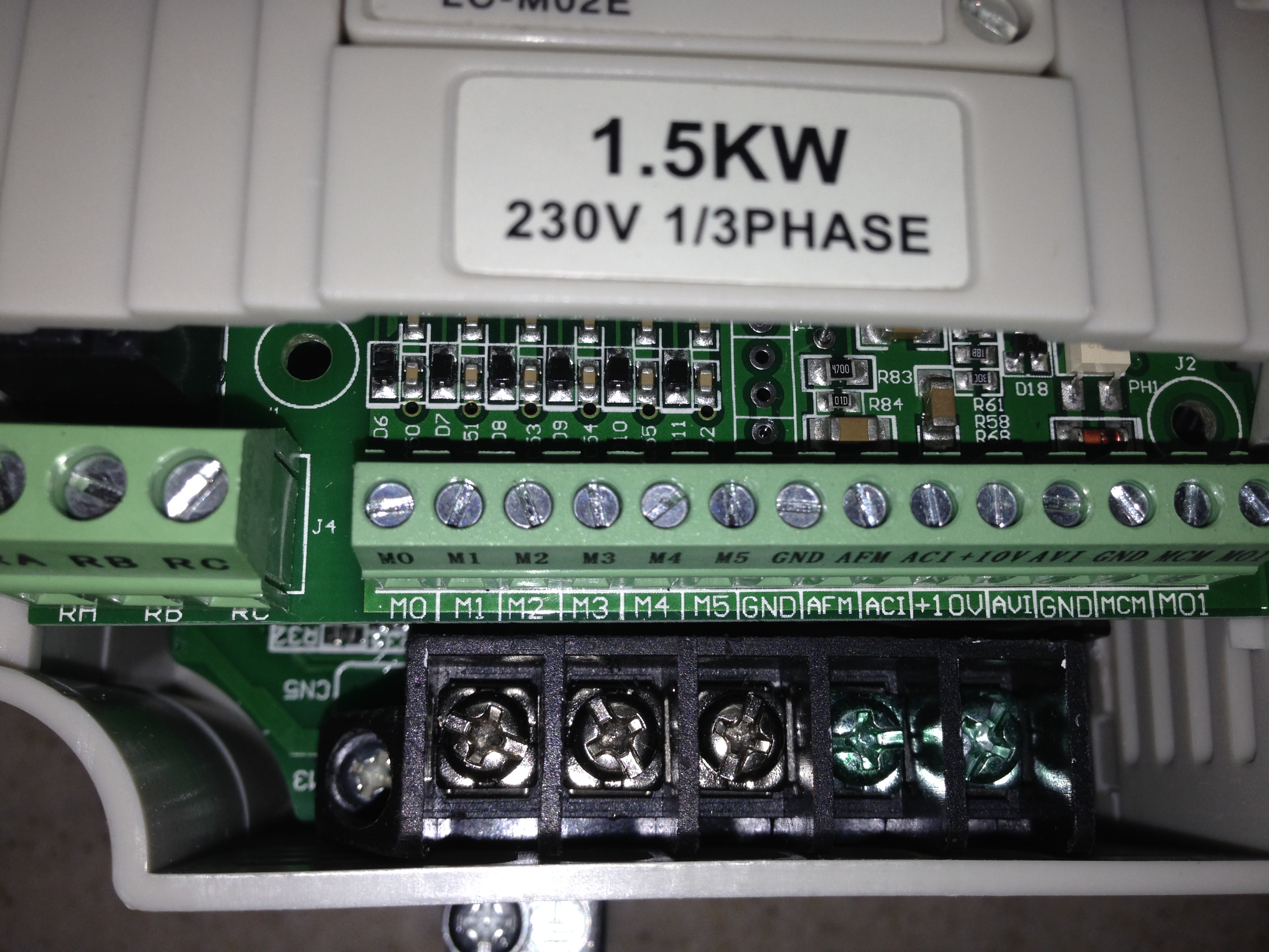

Снова обращаюсь за помощью к опытным товарищам: народ, помогите вникнуть в подключение инвертора и шпинделя.
Есть шпиндель 1,5кВт, у него разъем на 4-контакта (пронумерованы 1-4).
Есть инвертор (фото в приложении).
Есть вопросы. Понимаю, что шпиндель нужно подключать к контактам U(T1), V(T2), W(T3), но:
1. В какой последовательности, т.е. какой к какому на шпинделе?
2. Это только три контакта, а у шпинделя их 4, где взять еще один?
IMG_0838.JPG (5194 просмотра) <a class='original' href='./download/file.php?id=59006&sid=7abb5f0eb72ab46fb9461a0f144b12c7&mode=view' target=_blank>Загрузить оригинал (1.31 МБ)</a>
IMG_0839.JPG (5194 просмотра) <a class='original' href='./download/file.php?id=59007&sid=7abb5f0eb72ab46fb9461a0f144b12c7&mode=view' target=_blank>Загрузить оригинал (1.97 МБ)</a>
IMG_2089.JPG (5194 просмотра) <a class='original' href='./download/file.php?id=59009&sid=7abb5f0eb72ab46fb9461a0f144b12c7&mode=view' target=_blank>Загрузить оригинал (1.16 МБ)</a>
Re: Очередной вопрос по подключению
trafbite писал(а):В какой последовательности, т.е. какой к какому на шпинделе?
Обычно к контактам 1, 2 и 3. Какой куда - значения не имеет. Если закрутится не в ту сторону, нужно будет поменять местами любые два провода.
Четвертый контакт внутри китайских шпинделей как правило, никуда не подключен. Изредка идет на корпус шпинделя - то есть заземление.
