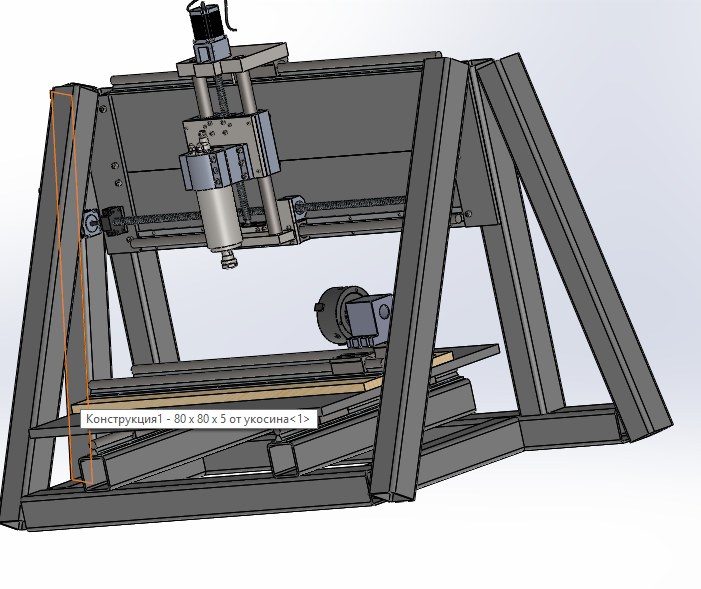

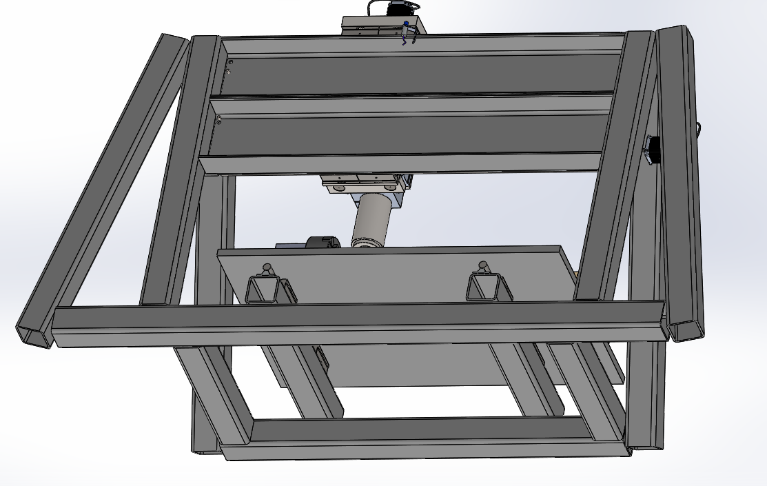

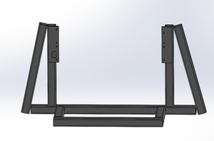

Прошу оценить и покритиковать конструктив проекта.
пока только конструктив считайте что рама сварная.
станок  треугольная рама.png (4004 просмотра) <a class='original' href='./download/file.php?id=56772&mode=view' target=_blank>Загрузить оригинал (162.85 КБ)</a>
вид сзади .
станок  треугольная рама 2 вид сзади.png (3984 просмотра) <a class='original' href='./download/file.php?id=56773&mode=view' target=_blank>Загрузить оригинал (140.77 КБ)</a>
станок  треугольная рама нижнее крепление валов.png (3979 просмотров) <a class='original' href='./download/file.php?id=56785&mode=view' target=_blank>Загрузить оригинал (47.12 КБ)</a>

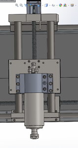

ось z ось я получилась великовата. возможно укорочу на 5 см.
в данный момент длинна вала 400 мм
база между валами 135мм
швп 16 мм длинна 400.
станок  треугольная рама    ось Z вид спереди.png (3973 просмотра) <a class='original' href='./download/file.php?id=56786&mode=view' target=_blank>Загрузить оригинал (88.95 КБ)</a>

john1987887
Сообщения: 3063
Репутация: 1802
Re: Станок чпу треугольная конструкция рамы
Сообщение john1987887 »
Для полноты картины нужно обложить дровами и поджечь. Отличный пионерский костер будет.
megagad
Сообщения: 3152
Репутация: 712
Сообщение megagad »
CrazyPit писал(а):считайте что рама сварная.
А чего её считать - свернёт её буквой "зю" и всё :) Да и смысл в такой раме, если вы ось Z на круглых валах ваяете?

шпиндель 2.2кв .
1000* 60*20
направляющие
по оси x и y 20 на опоре.
по оси я 30 мм вал .
швеллер 180*74*5.1мм
труба 80 мм 5 мм стенка
CrazyPit
Сообщения: 41
Зарегистрирован: 26 фев 2014, 00:36
Откуда: Пермь
Сообщение CrazyPit »
john1987887 писал(а):Для полноты картины нужно обложить дровами и поджечь. Отличный пионерский костер будет.
можно и поджечь но.. прошу критики конкретно.. валы 30 не горят. опоры 20 тонковата (заменим на рельсы позже).
пока лепим из того что было. :D
john1987887
Сообщения: 3063
Репутация: 1802
ну какая критика? ничего не сделано. или вы трубы так приставите, как нарисовано, и приварите?

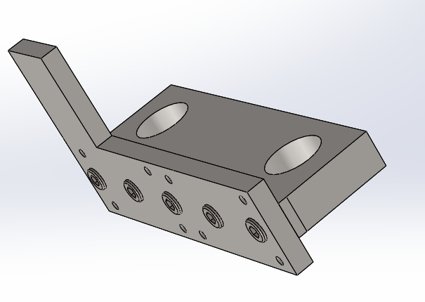

вчера только накидал данную конструкцию. тк работал в основном над осью z.
Хорошо.. на неделе накидаю швп на ось x швп и держатели для швп. затем будет доработка по раме чтото сварное что то на болтах.

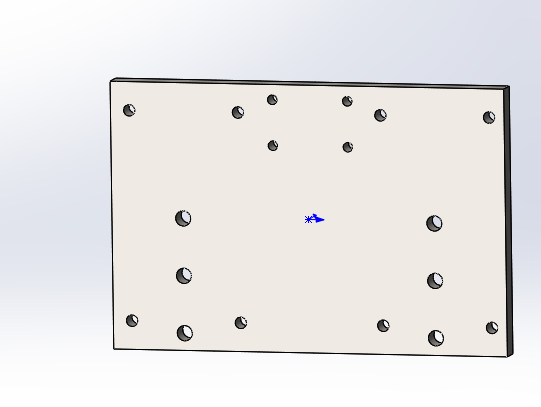

пока в работе пластина крепления шпинделя .. квадратная такая. материал железяка.
станок  треугольная рама     пластина крепления держателя шпинделя.png (3965 просмотров) <a class='original' href='./download/file.php?id=56787&mode=view' target=_blank>Загрузить оригинал (27.68 КБ)</a>

john1987887 писал(а): ничего не сделано. или вы трубы так приставите, как нарисовано, и приварите?
добавим косыкни и приварим.- это низ рамы и боковые опоры.
станок  треугольная рама   сварная рама.png (3957 просмотров) <a class='original' href='./download/file.php?id=56795&mode=view' target=_blank>Загрузить оригинал (77.33 КБ)</a>
две опоры которые выступают вперед болтовые соединения

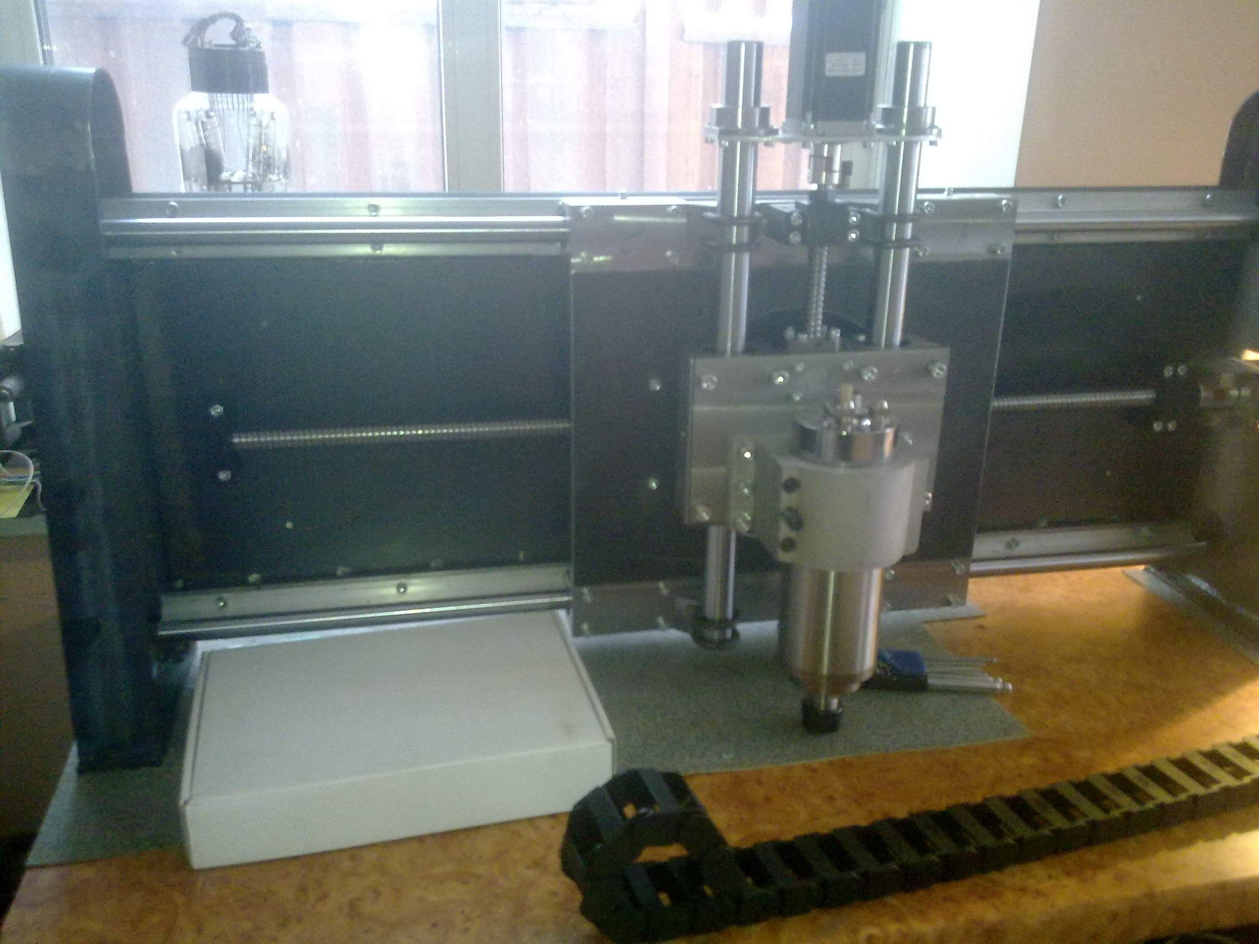

про проблему линейного подшипника.. не понял.
http://world.taobao.com/item/21224747830.htm
стоимость с доставкой 1100 рублей вполне бюджетно.

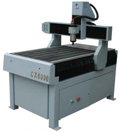

разобранных шпинделей не видел.. однако китайцы не боятся крепят за задницу
xz_1220_4t_08.jpg (3938 просмотров) <a class='original' href='./download/file.php?id=56798&mode=view' target=_blank>Загрузить оригинал (980.6 КБ)</a>
HT1.uX6FUNdXXagOFbXP.jpg (3916 просмотров) <a class='original' href='./download/file.php?id=56799&mode=view' target=_blank>Загрузить оригинал (62.58 КБ)</a>

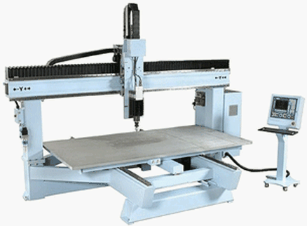

CrazyPit писал(а): однако китайци не боятся крепит за задницу
Китайцы много чего "не боятся" ;) Даже шпиндели с радиальными подшипниками продают(и не боятся) :) Но по вашему фото - стоят "воздушники" - у них немного другое исполнение корпуса, больше "мяса".
CrazyPit писал(а):про проблему линейного подшипника..
она проста как 5 копеек - поставьте шарик на шарик(имитация круглого вала) ;) Когда у вас это получится - измерьте площадь контакта.
CrazyPit
Сообщения: 41
Откуда: Пермь
согласен. площадь опоры и ресурс невелик.
по паспорту 157 килограмм (у меня 2шт)
расчитываю 100 килограмм на фрезу максимум.
китайцам нет разницы воздушник или нет..
reklamniy_frezerniy_stanok_s_chpu_foto_largest.jpg (3915 просмотров) <a class='original' href='./download/file.php?id=56800&mode=view' target=_blank>Загрузить оригинал (85.45 КБ)</a>
крепят как хотят.

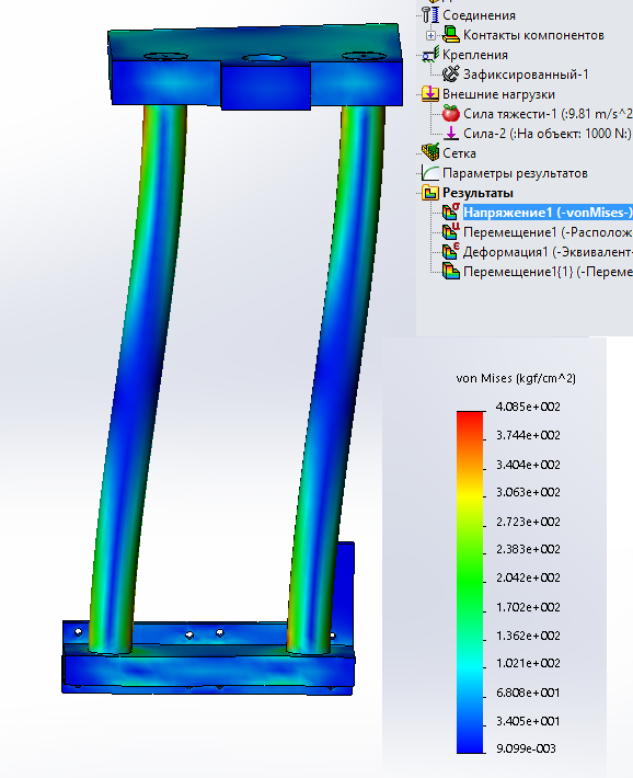

Сообщения: 2893

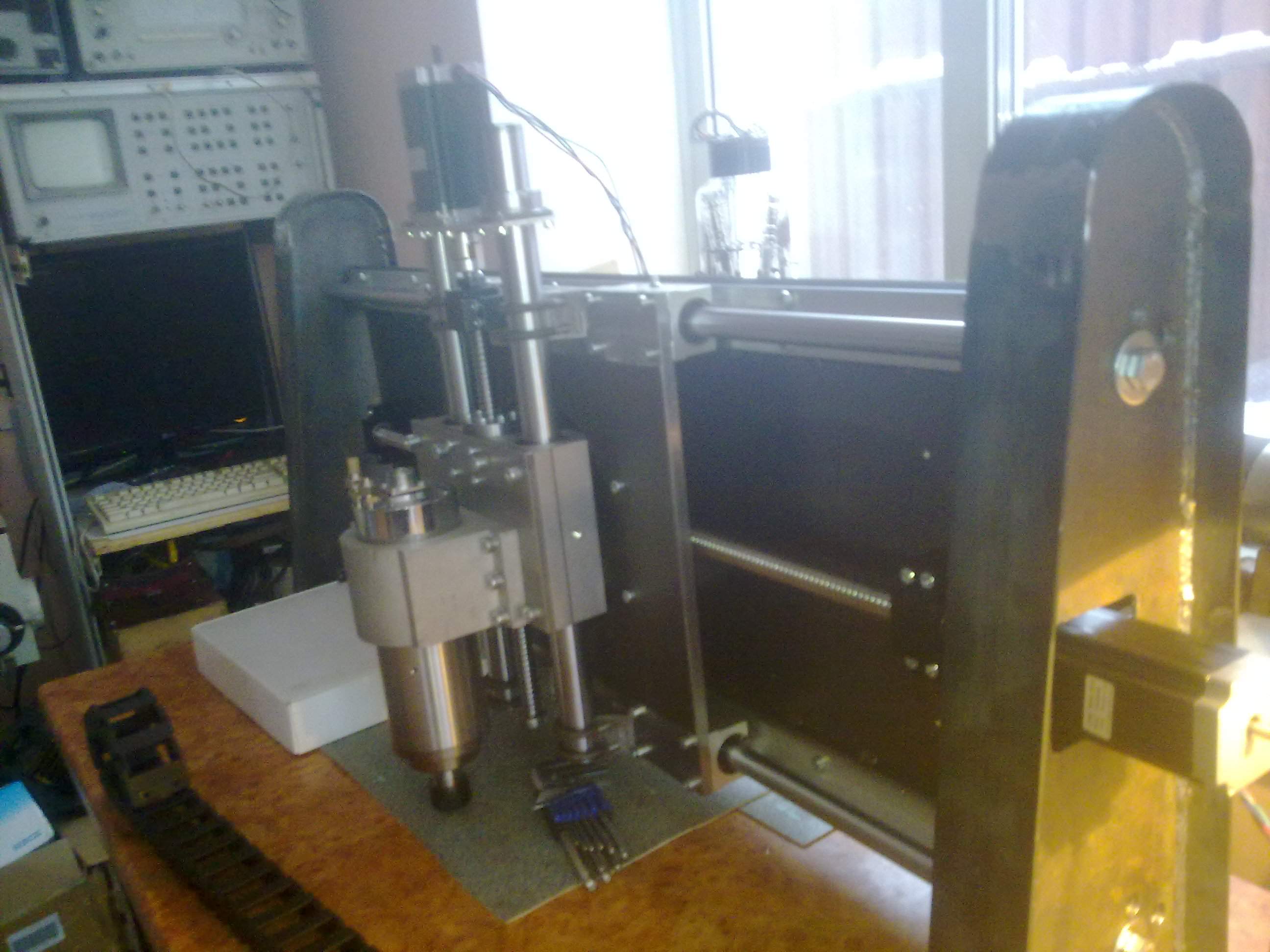

CrazyPit писал(а):валы 30мм в руках держал . скажу что это самая крепкая вещь в данной конструкции.
А мне уже так не кажется! У самого 30 валы на короткой оси (у меня она Y). При длине рабочего поля 290мм валы прогибаются чуть ли не до десятки. А вроде толстенные! :wik:
А вообще делайте как думаете, а потом результаты тестов в студию. Здесь многие утверждают, что даже если на метровый куб из чугуна надавить пальцем, то прогнется. У каждого станка свои задачи. И не стоит делать очень жесткий станок для обработки дерева. Так, что жесткость исходя из предназначения.

balomut
Сообщения: 868
Репутация: 267
Откуда: Поланзбург
Сообщение balomut »
CrazyPit писал(а):крепят как хотят.
На рекламных картинках почти всегда так закреплены , в жизни станка подругому - так как не хватает подьема .
CrazyPit
Сообщения: 41
Откуда: Пермь

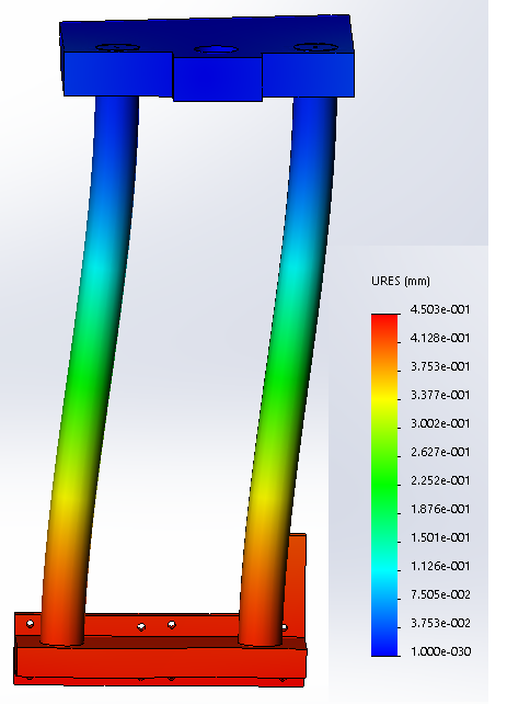

:thinking: фото оси покажите.
при каком усилии ?
подшипник одинарный/ сдвоеный
какова база?
попробую в солиде считать..
и наверное буду расстраиваться. :thinking:
