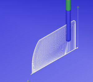

Подскажите как настроить Cimco Edit на четвертую ось. А то вместо объемной детали он вот что показывает:
5.jpg (14200 просмотров) <a class='original' href='./download/file.php?id=55769&mode=view' target=_blank>Загрузить оригинал (256.8 КБ)</a>
Сообщения: 7490
Re: Cimco Edit
Если не ошибаюсь, то нельзя. Только 3 оси

Если действительно так то очень странно. :thinking:
А есть ли редакторы которые четвертую ось поддерживают?

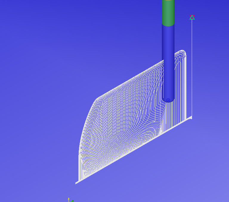

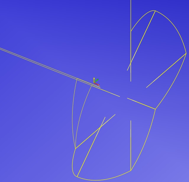

Сообщения: 6611
Re: Cimco Edit
можно, но почему то нормально отображает даже со снятой галкой
2343244.jpg (14180 просмотров) <a class='original' href='./download/file.php?id=55770&mode=view' target=_blank>Загрузить оригинал (48.63 КБ)</a>
234234234.jpg (14180 просмотров) <a class='original' href='./download/file.php?id=55771&mode=view' target=_blank>Загрузить оригинал (41.86 КБ)</a>
код этой проги (для просмотра содержимого нажмите на ссылку)

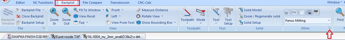

А где живет это "контрол тюпе"? :)
Сообщения: 6611

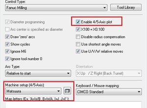

Re: Cimco Edit
в закладке Backplot, потом выбираешь тип станка, потом жмешь там где стрелка
876876.jpg (14165 просмотров) <a class='original' href='./download/file.php?id=55783&mode=view' target=_blank>Загрузить оригинал (71.74 КБ)</a>

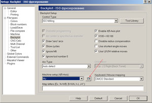

А покажите ваши настройки вот тут:
6.jpg (14159 просмотров) <a class='original' href='./download/file.php?id=55784&mode=view' target=_blank>Загрузить оригинал (243.18 КБ)</a>

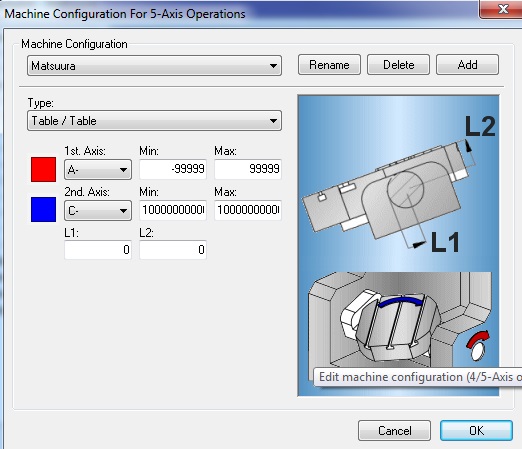

Сообщения: 6611
Re: Cimco Edit
45634732.jpg (14161 просмотр) <a class='original' href='./download/file.php?id=55785&mode=view' target=_blank>Загрузить оригинал (67.07 КБ)</a>
micgelly
Сообщения: 141
Зарегистрирован: 17 фев 2014, 11:52
Re: Cimco Edit
Сообщение micgelly »
Хм... У вас сколько осей? Пять?
Сообщения: 6611
Re: Cimco Edit
4, обычная поворотка

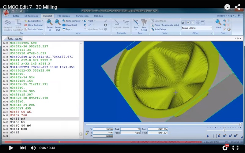

Кстати ещё вопрос. Я так и не смог запустить режим твердотельной визуализации. Несмотря на то что OpenGl включен
imgo.jpg (14032 просмотра) <a class='original' href='./download/file.php?id=55953&mode=view' target=_blank>Загрузить оригинал (136.08 КБ)</a>
