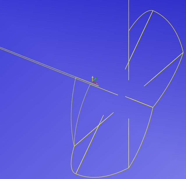

Подскажите как настроить Cimco Edit на четвертую ось. А то вместо объемной детали он вот что показывает:

Если не ошибаюсь, то нельзя. Только 3 оси

Если действительно так то очень странно. :thinking:
А есть ли редакторы которые четвертую ось поддерживают?
Re: Cimco Edit
можно, но почему то нормально отображает даже со снятой галкой

А где живет это "контрол тюпе"? :)
Re: Cimco Edit
в закладке Backplot, потом выбираешь тип станка, потом жмешь там где стрелка

А покажите ваши настройки вот тут:
6.jpg (14714 просмотров) <a class='original' href='./download/file.php?id=55784&mode=view' target=_blank>Загрузить оригинал (243.18 КБ)</a>
Re: Cimco Edit
45634732.jpg (14716 просмотров) <a class='original' href='./download/file.php?id=55785&mode=view' target=_blank>Загрузить оригинал (67.07 КБ)</a>

Хм... У вас сколько осей? Пять?
Re: Cimco Edit
4, обычная поворотка

А можно чтобы на симуляции шпиндель не летал вокруг заготовки?
Re: Cimco Edit
как я понял нет, но потом привык, да и если не будет летать, как ты поймешь что повернулся? :) если только не применить Solid model (вкладка Backplot), кстате в токарке Solid model не активна
