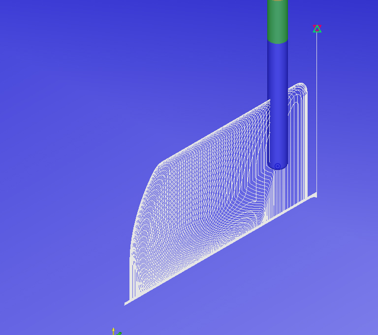

Подскажите как настроить Cimco Edit на четвертую ось. А то вместо объемной детали он вот что показывает:

Если не ошибаюсь, то нельзя. Только 3 оси

Если действительно так то очень странно. :thinking:
А есть ли редакторы которые четвертую ось поддерживают?
Re: Cimco Edit
можно, но почему то нормально отображает даже со снятой галкой

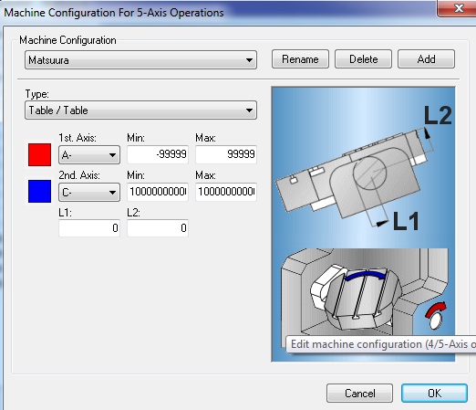

А покажите ваши настройки вот тут:
6.jpg (14715 просмотров) <a class='original' href='./download/file.php?id=55784&mode=view' target=_blank>Загрузить оригинал (243.18 КБ)</a>
Re: Cimco Edit
45634732.jpg (14717 просмотров) <a class='original' href='./download/file.php?id=55785&mode=view' target=_blank>Загрузить оригинал (67.07 КБ)</a>

Хм... У вас сколько осей? Пять?
Re: Cimco Edit
4, обычная поворотка
micgelly
Сообщения: 141
Зарегистрирован: 17 фев 2014, 11:52
Re: Cimco Edit
Сообщение micgelly »
А машину сами добавляли? У меня в списке такой нет.
Re: Cimco Edit
да, это мой маленький станочек :)
