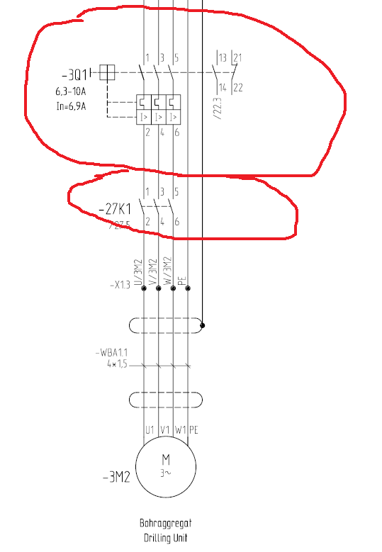

Приветствую подскажет кто что за ошибка 321 на вентуре 2 м.все облазил пишет смотрите предохранитель все контакторы .допы.автоматы все прозвонил.стоит тупо и все.

Какие у вас привода на осях?
Кэбы могут моск выносить но не похоже.
Вот это собирается, звонили?

Да звонил я это.это с кеба раздача она пустая с него.с него не выходит ((( бедаа

Все контакторы норма вот в чем проблемма.при загрузке станка.ошибка сразу даже не вкл основную цепь выскакивает.в чем трабла я уж на бекхов грешить или кеб
