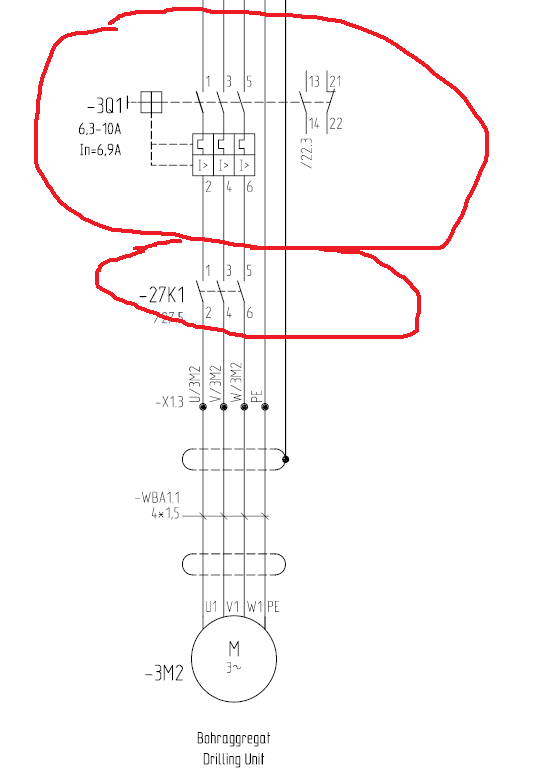

Приветствую подскажет кто что за ошибка 321 на вентуре 2 м.все облазил пишет смотрите предохранитель все контакторы .допы.автоматы все прозвонил.стоит тупо и все.

321 ни о чем не говорит, на каждом хомаговском станке свои коды ошибок. Какого года станок? Управляющее напряжение включается? Ковры не пробиты? В диагностике что пишет?

Трабла такая.остановлен привод.смотрите предохранитель в шкафу.

Аха, так открываете шкаф с обоих сторон (на выключенном станке) смотрите/перещелкиваете!!! все барашки защиты меллеровские. А так же с лица смотрите вверху автоматы должны быть все вверх. Проверяйте.

Не .все включается и сброс ошибок делает и ковра тоже. Вот одна ошибка и он стоит колом.целый день по схемам гулял и провода прозванивал перебирал.

Какие у вас привода на осях?
Кэбы могут моск выносить но не похоже.
Вот это собирается, звонили?
1.png (3202 просмотра) <a class='original' href='./download/file.php?id=54968&sid=9efccb2065fdb0492bdc1848c0603042&mode=view' target=_blank>Загрузить оригинал (24.79 КБ)</a>

А самое простое - хватайте звонилку (что бы всю схему не проходить) и на контакторах звоните NO и NC. Можно постучать отверткой тихонько по корпусу контактора. Еще выключить станок пауза минут 10, в частотниках осторожно передергиваем разъемы логики, бывает просто 24 вольта в пыли пробиться не могут.

Да звонил я это.это с кеба раздача она пустая с него.с него не выходит ((( бедаа

Все контакторы норма вот в чем проблемма.при загрузке станка.ошибка сразу даже не вкл основную цепь выскакивает.в чем трабла я уж на бекхов грешить или кеб
