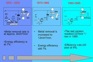

Помогите понять уважаемые этого зверя генератор тока!
Нужен проволочный электроэрозионник, со скромными характеристиками, с железом разберусь, но вот генератор тока! это для меня темный лес, и куча, куча, куча схем в интернете меня просто угнетает :cry:
что выбрать не знаю.
От генератора требуется:
1.Резать латунной проволокой или молибденовой
2.Толщина реза от 0.5 до 20 мм (вообще основная задача это сталь толщиной 10 мм)
3.Скорость не требуется максимальная, достаточно чтоб 800-1000 мм обшей длинны шва были обработанный за 5-6 часов. (Если я конечно правильно понимаю скорости этого метода) :hehehe:
4.Качество реза не требуется высокое.

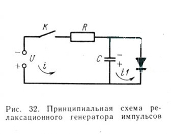

Из найденного и осмысленного мной мне льстят RC генераторы, из за простоты, и качеством реза более 50 мкм.
но их ругают за низкий кпд, мол конденсаторная батарея разрежается быстро и заряд жди снова, а станок то едет, что делать?
Если включить в разрядную цепь управляемый переключающий прибор, который в заданный момент времени подключал бы к МЭП накопительный конденсатор, то можно устранить недостатки, присущие релаксационному генератору.
Что за устройство? я так понимаю это надо еще одна батарея кондеров, как 1 потухла процесс подхватила 2, через это самое хитрое устройство и работает пока 1 заряжается, и процесс повторяется.
Сколько должно быть микро фарад в батарее? может вообще фарада 2 ? и на долго ли хвати такой батареи до разряда? да и заряжается она пади не пару секунд. (вообще я не знаю как быстро разряжается и заряжаются конденсаторы :thinking: ) а станок тем временем едет.
Еще где то на форуме читал, писали что используют сварочный инвертор и блок поджига или как то там его :wik:
В общем посоветуйте кто знает, дайте схему по возможности с описанием что к чему!
Главное чтоб инвертор удовлетворял выше перечисленным требованиям

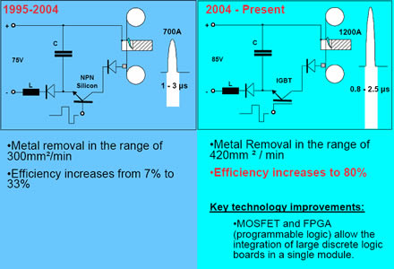

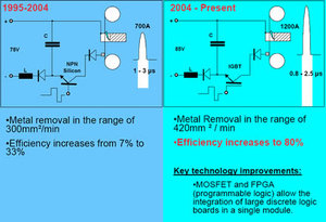

blood писал(а):Помогите понять уважаемые этого зверя генератор тока!
Нужны мощные но шибко короткие импульсы.

blood писал(а):3.Скорость не требуется максимальная, достаточно чтоб 800-1000 мм обшей длинны шва были обработанный за 5-6 часов. (Если я конечно правильно понимаю скорости этого метода)
Диаметр проволоки 0,18мм. Длина окружности 0,18*3,14 = 0,5652 * 10мм сталюка = 5-6мм2. Скорость примерно 30 -100 мм2/мин. Получается 30/6=5мм/мин. За час 5*60=30мм. За 5 часов 150мм. Ежели правильно посчитал для 30мм2/мин :)
blood писал(а):а станок то едет, что делать?
Станок не должен ехать. Станок "смотрит" за межэлектродным зазором, и когда нужно ускоряется или замедляется ;) Мало того в случае замыкания или обрыва проволоки должен отъехать назад по траектории по которой резал. А то не каждое ЧПУ умеет делать ;)
blood писал(а): дайте схему по возможности с описанием что к чему!
Нормальную схему мало кто даст ;)

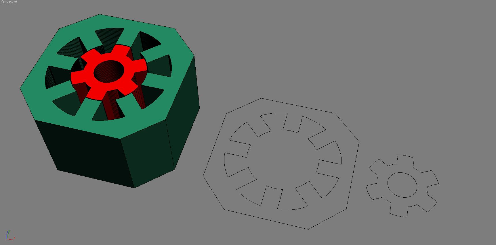

Нужно то матрицу для штамповки пластин статора и ротора размером 70х70 мм
Снимок.JPG (3489 просмотров) <a class='original' href='./download/file.php?id=54826&mode=view' target=_blank>Загрузить оригинал (77.69 КБ)</a>
Re: Генератор тока для электроэрозии проволочный станок.
blood писал(а):Едрить колотить 150мм за 5 часов, МОЖЕТ НАФИГ ЕНТОТ СТАНОК!!!
Это если:
1. Я правильно насчитал
2. Если скорость 30мм3/мин. У Мицубиськи вроде как писают 400мм2 ;)
blood писал(а):Нужно то матрицу для штамповки пластин статора и ротора размером 70х70 мм
Ради этого собирать станок? Закажи резку на проволоке и все ;)
