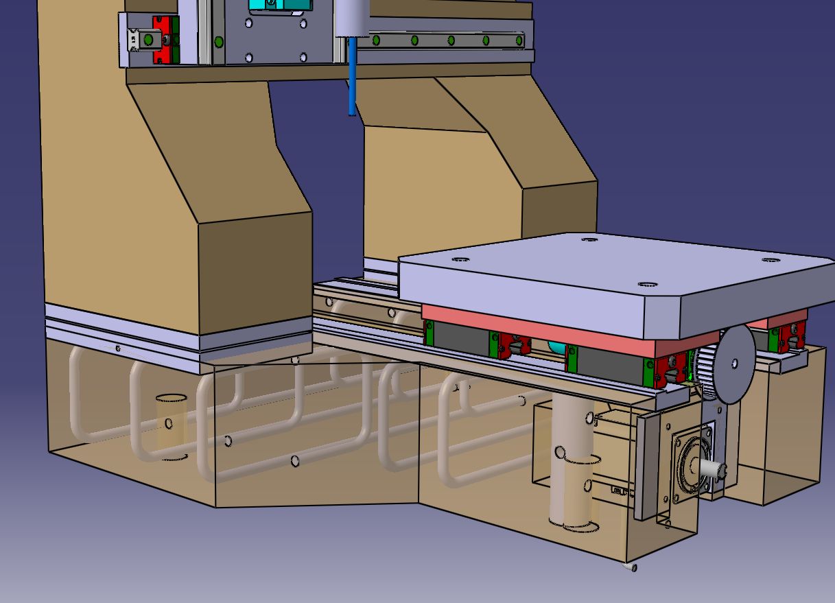

Я описывал идею вот здесь. Слегка упростил и уменьшил металлоёмкость с того поста.
В общем виде это используется как-то так:
mill.jpg (3316 просмотров) <a class='original' href='./download/file.php?id=53131&mode=view' target=_blank>Загрузить оригинал (96.85 КБ)</a>

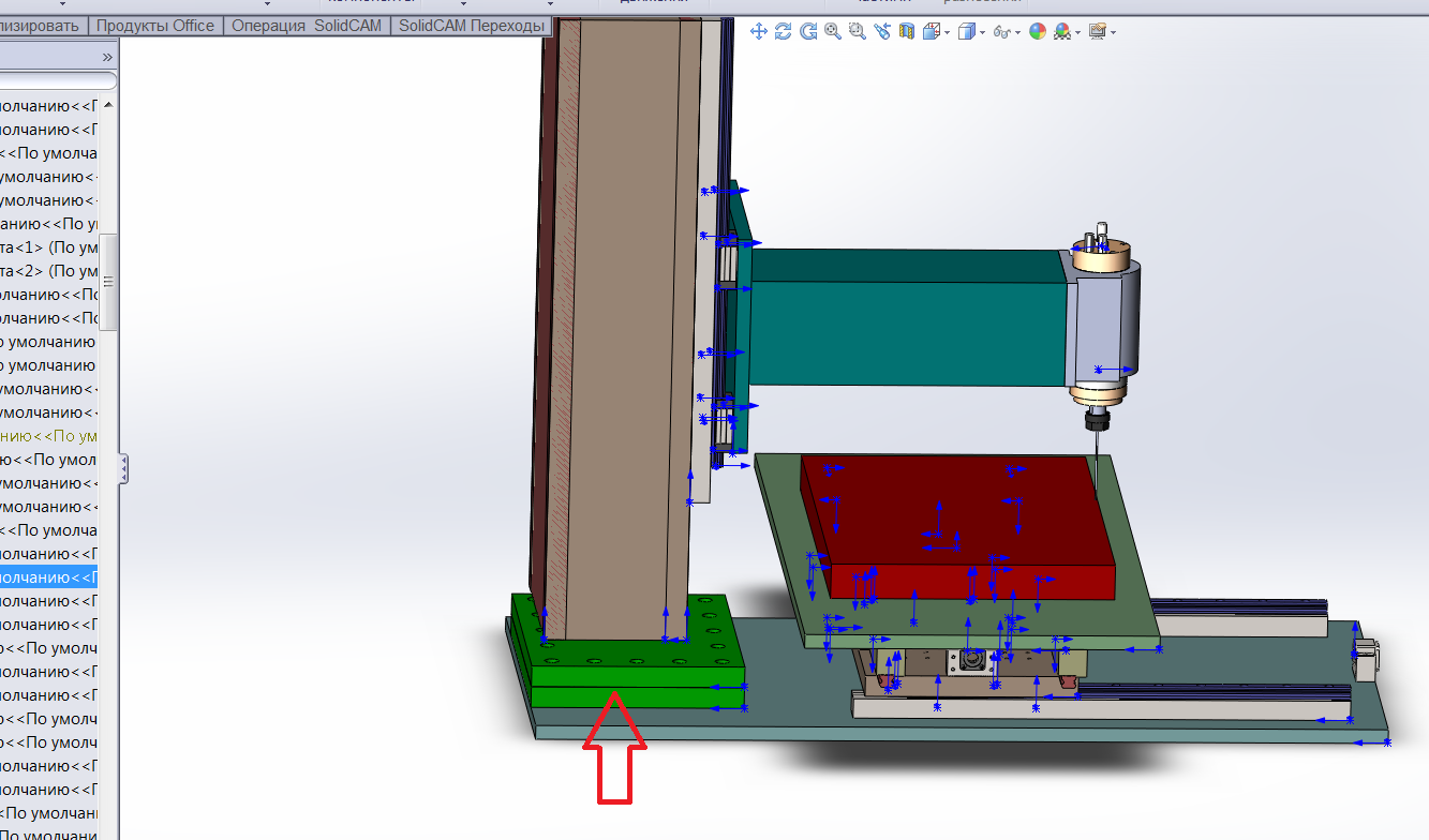

alexg-nn писал(а):Я описывал идею вот здесь. Слегка упростил и уменьшил металлоёмкость с того поста.
Зачем 105 град? Есть фрезы под 45 град, так проще изготовить.
Я бы решил эту проблему просто:
1. Вырезал 2 железки и отдал на шлифовку, потом шабрение.
Именно так будет сделано здесь:
001.png (3313 просмотров) <a class='original' href='./download/file.php?id=53132&mode=view' target=_blank>Загрузить оригинал (189.95 КБ)</a>
2. Вариант. Берешь две железки, в центре высверливаешь отверстия, туды кладешь шарик. Далее железки стягиваешь 4мя болтами. Эти болты позволяют регулировать наклон пластин. К нижней пластине привариваешь, бортик и когда все отрегулировал, заливаешь эпоксидкой ;)

Оба решения предполагают одну колонну, у меня же две опоры и я не могу гарантировать параллельность пластин после заливки, как бы я ни шабрил их перед этим. Форма то будет обычная, деревянная.
А шабрить уже после отливки будет сложнее и не факт, что вообще возможно. Так что мой вариант с заливкой - это ваш с шариком, только растянутый на две опоры.
aftaev писал(а):Непонятно - как регулировать наклон, где будут болты?
В нижней детали есть отверстия М10 по паре на сторону портала. Итого 4 болта для выставления плоскости Y относительно X (хватило бы и 3-х точек, но так уж вышло).
