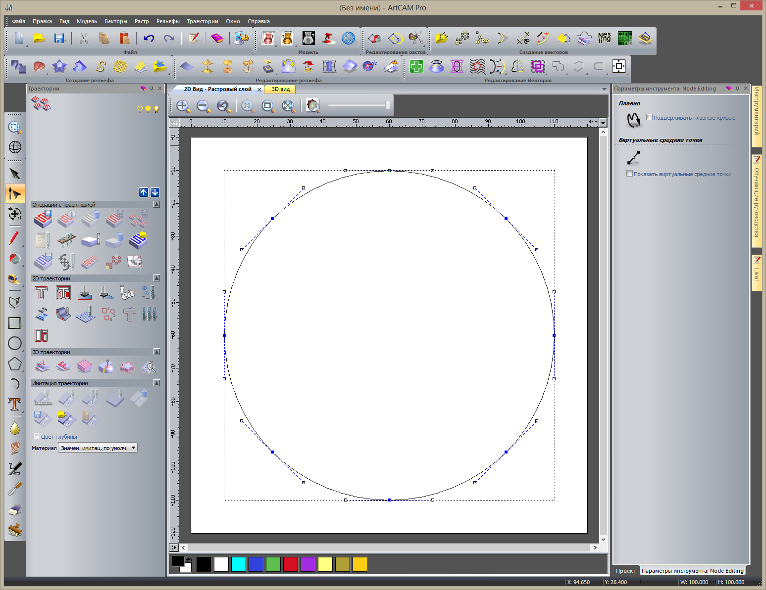

Re: Фрезеровка CDR файла в композите (помощь новичку)

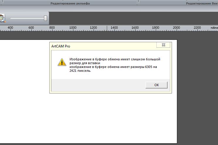

Сообщение 3DPrinter »

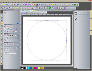

tooshka писал(а):Выделенный объект в кореле ПКМ/преобразовать в вектора! После переносить. Арткам 11/ корел Х5.
так и сделала
вот результат
artcam.JPG (10797 просмотров) <a class='original' href='./download/file.php?id=51069&mode=view' target=_blank>Загрузить оригинал (39.05 КБ)</a>
https://3DPrinter.ua - купить 3D принтер или заказать 3D печать в Украине.

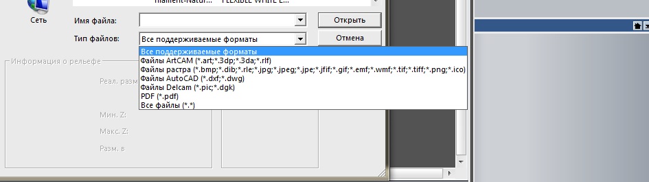

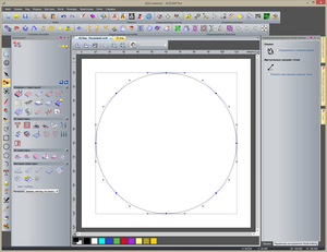

sertix писал(а):Самый лучший способ переноса CDR файлов в Арткам или Вектрик и подобные им КАМы, это экспорт CDR файла в формат EPS с последующим импортом КАМом.
арткам 11 не умеет импортировать такой формат. Как быть?
eps.jpg (10795 просмотров) <a class='original' href='./download/file.php?id=51073&mode=view' target=_blank>Загрузить оригинал (54.21 КБ)</a>
3DPrinter писал(а):арткам 11 не умеет импортировать такой формат
Попробуй нажать "Все файлы", может пройдёт.
tooshka
Сообщения: 1760
Репутация: 209
Откуда: Нижний Новгород
Сообщение tooshka »
3DPrinter писал(а):так и сделала
вот результат
Странно. Ну тогда выделяем объект в кореле/импорт/ DXF2004/сохранить - арткам/открыть

3DPrinter
Сообщения: 254
Зарегистрирован: 27 янв 2014, 23:51
Репутация: 8
Настоящее имя: Мария
Откуда: http://3DPrinter.ua
Гадалки какие-то ;(
неужели все работают по этой корявой схеме Корел-Арткам...
Лучше решений нет?
eps.JPG (10785 просмотров) <a class='original' href='./download/file.php?id=51074&mode=view' target=_blank>Загрузить оригинал (16.49 КБ)</a>
tooshka
Сообщения: 1760
Репутация: 209
Сообщение tooshka »
EPS не катит лучше DXF. А вот почему просто перетаскиванием из корела не работает не знаю, попробуйте корел помладше 5 или 4.

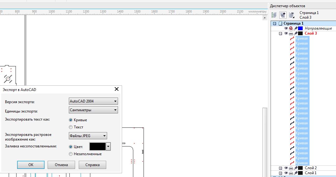

tooshka писал(а):Странно. Ну тогда выделяем объект в кореле/импорт/ DXF2004/сохранить - арткам/открыть
такое решение работает
вся цветовая информация уничтожается. затем все векторы нужно руками разбирать?
как можно упростить или ускорить процесс?
вот например красные линии - вырезать по внешнему контуру, синие линии - по внутреннему. можно как-то так автоматизировать?

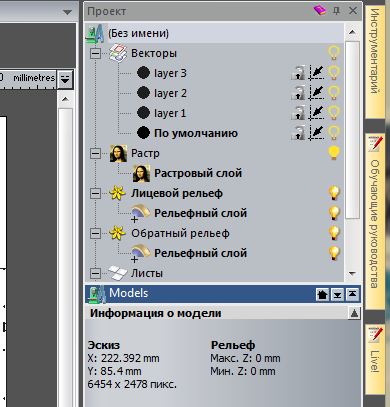

tooshka писал(а):
3DPrinter писал(а):такое решение работает
Нужно как то в кореле разделить объекты на слои, на как это в кореле делают хоть убейте не помню))). В Солиде или инверторе или в компасе без проблем.
спасибо
в кореле на слои без проблем поделила
что дальше?

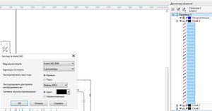

3DPrinter
Сообщения: 254
Репутация: 8
импортировалось с размерами в 10 раз меньше
Выглядит так:
test2.JPG (10770 просмотров) <a class='original' href='./download/file.php?id=51083&mode=view' target=_blank>Загрузить оригинал (67 КБ)</a>
test3.JPG (10770 просмотров) <a class='original' href='./download/file.php?id=51082&mode=view' target=_blank>Загрузить оригинал (40.91 КБ)</a>
Что дальше? =)

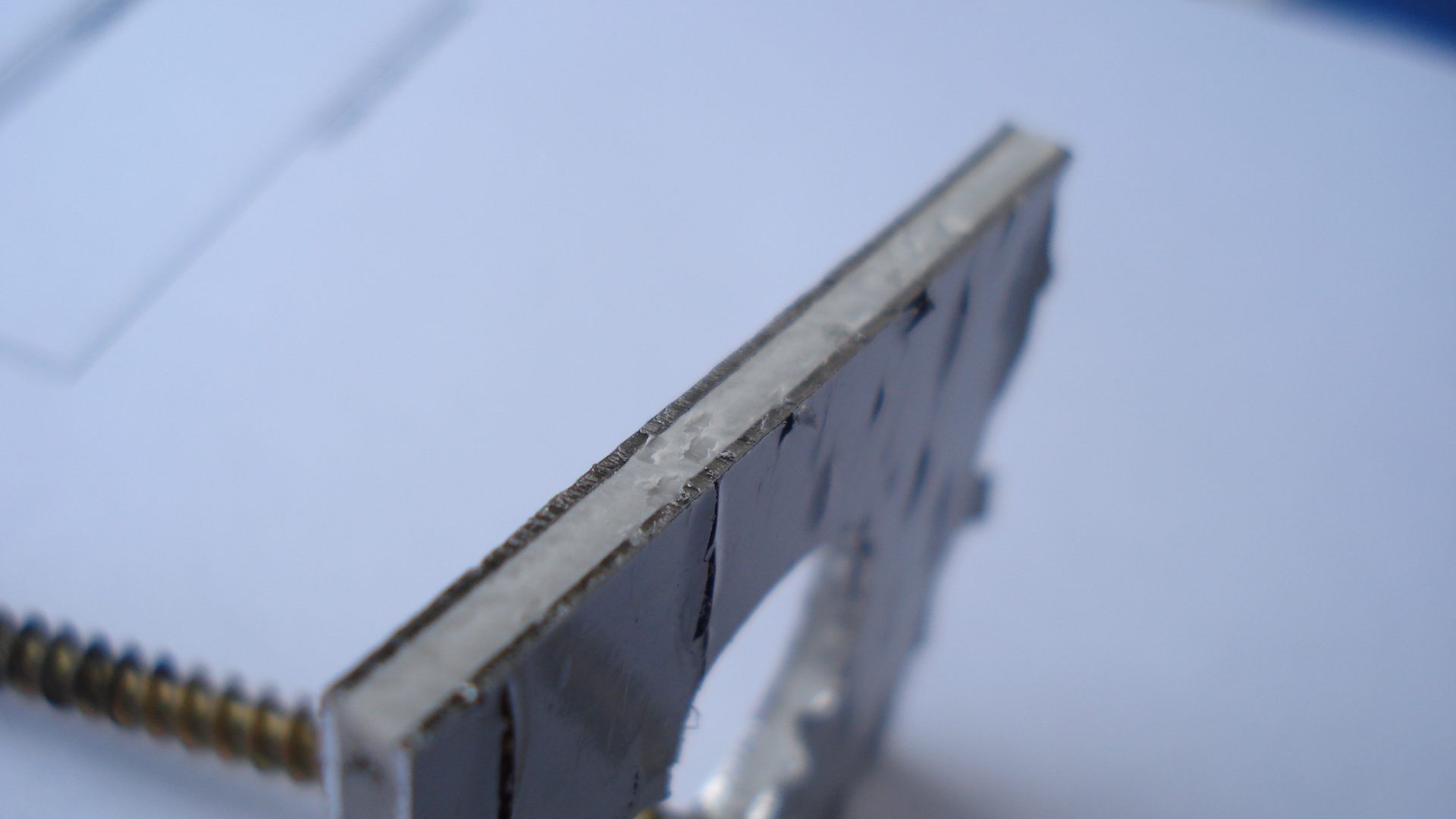

dima7411
Сообщения: 1036
Репутация: 337
Откуда: Копейск
Сообщение dima7411 »

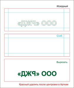

У меня АртКам ест только *.ai (8,0).
Не совсем понятно резка по внутреннему-внешнему контуру.
Когда лень вручную вектора выбирать (или их много) для разных инструментов или стратегий обработки, в кореле делаю два (или сколько нужно) набора векторов (для разных стратегий или инструментов), ограниченных одинаковыми прямоугольниками.
Например, один для резки насквозь, другой для фрезеровки под сгиб.
Потом экспорт-импорт-в центр модели-(удалить ограничивающий прямоугольник), выбрать все вектора - УП для 1 стратегии,
удаляю первый набор векторов, и для следующего набора векторов то же "экспорт-импорт-в центр модели-(удалить ограничивающий прямоугольник) - выбрать все вектора - УП уже для другой стратегии/инструмента".
По слоям не пробовал...
Ну коряво объясняю, но мысль вроде понятна. Если не донес мысль, могу попробовать объяснить на примере от ТС, если пример внешней-внутренней резки будет...
Композит.jpg (10767 просмотров) <a class='original' href='./download/file.php?id=51081&mode=view' target=_blank>Загрузить оригинал (104.62 КБ)</a>
tooshka
Сообщения: 1760
Репутация: 209
Сообщение tooshka »
3DPrinter писал(а):импортировалось с размерами в 10 раз меньше
У Вас в сантиметрах экспорт настроен)) узнаю рекламщиков))).
Милая, ты услышь меня
