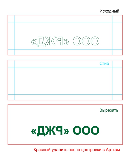

У меня АртКам ест только *.ai (8,0).
Не совсем понятно резка по внутреннему-внешнему контуру.
Когда лень вручную вектора выбирать (или их много) для разных инструментов или стратегий обработки, в кореле делаю два (или сколько нужно) набора векторов (для разных стратегий или инструментов), ограниченных одинаковыми прямоугольниками.
Например, один для резки насквозь, другой для фрезеровки под сгиб.
Потом экспорт-импорт-в центр модели-(удалить ограничивающий прямоугольник), выбрать все вектора - УП для 1 стратегии,
удаляю первый набор векторов, и для следующего набора векторов то же "экспорт-импорт-в центр модели-(удалить ограничивающий прямоугольник) - выбрать все вектора - УП уже для другой стратегии/инструмента".
По слоям не пробовал...
Ну коряво объясняю, но мысль вроде понятна. Если не донес мысль, могу попробовать объяснить на примере от ТС, если пример внешней-внутренней резки будет...
