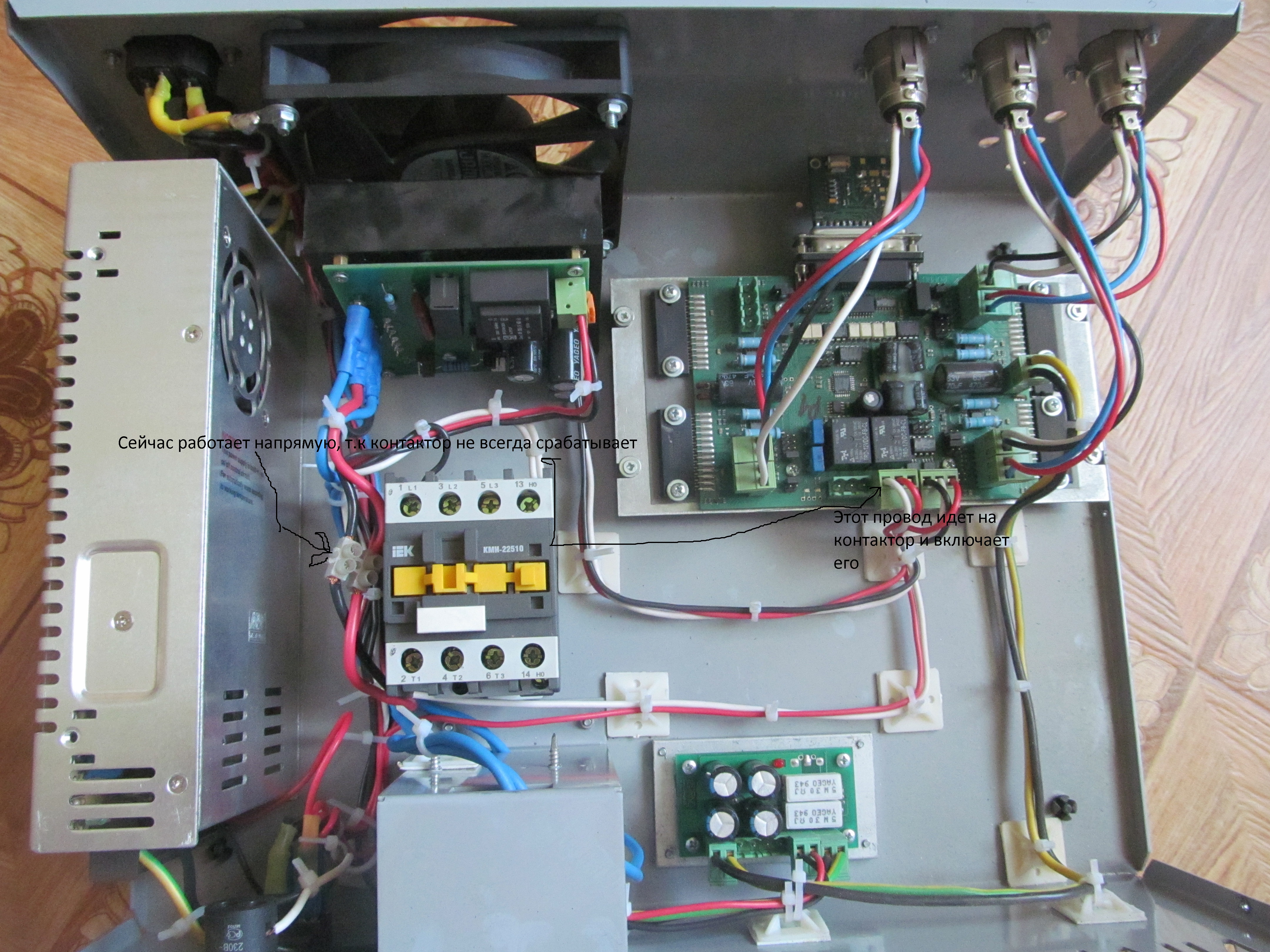

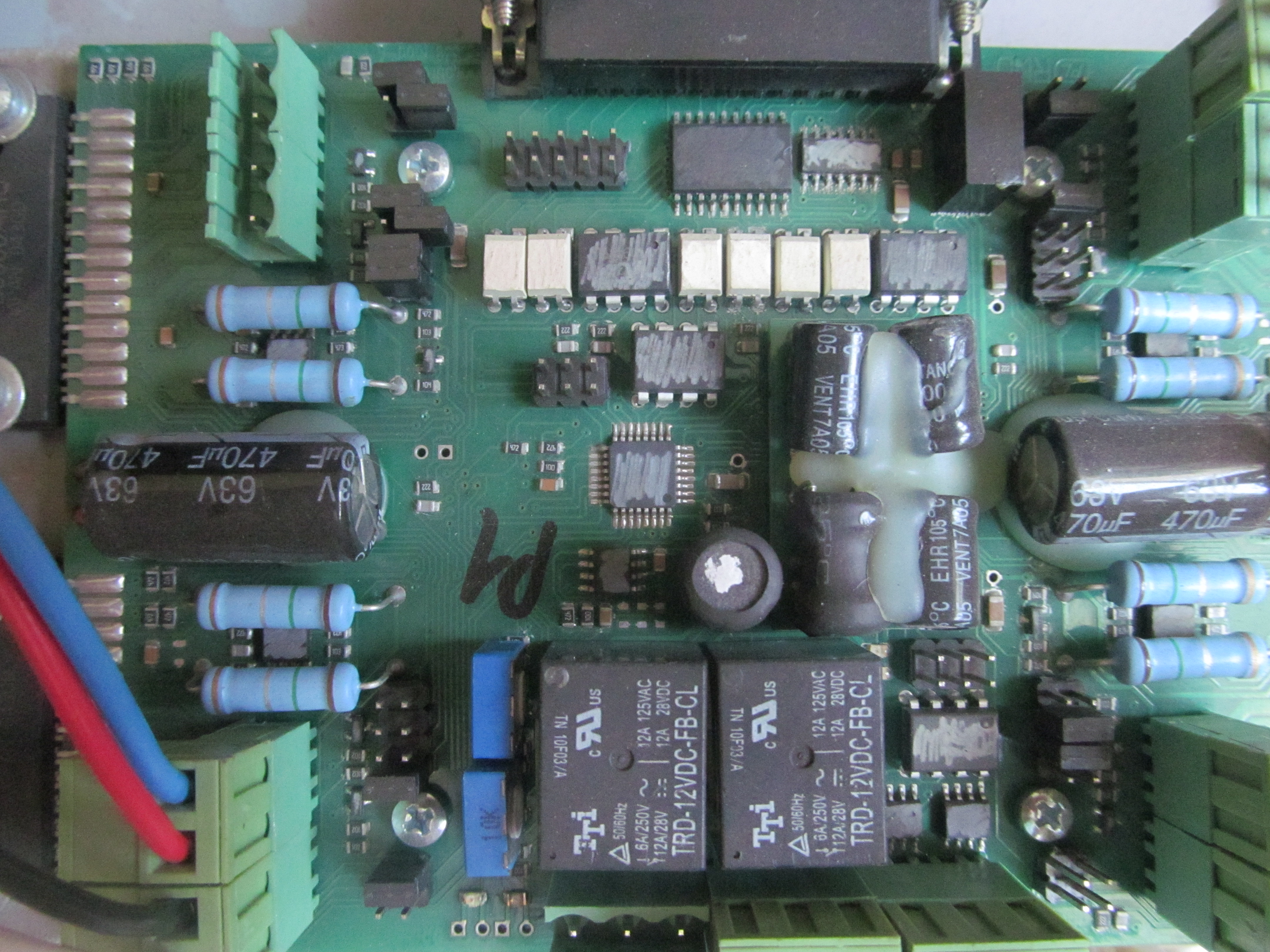

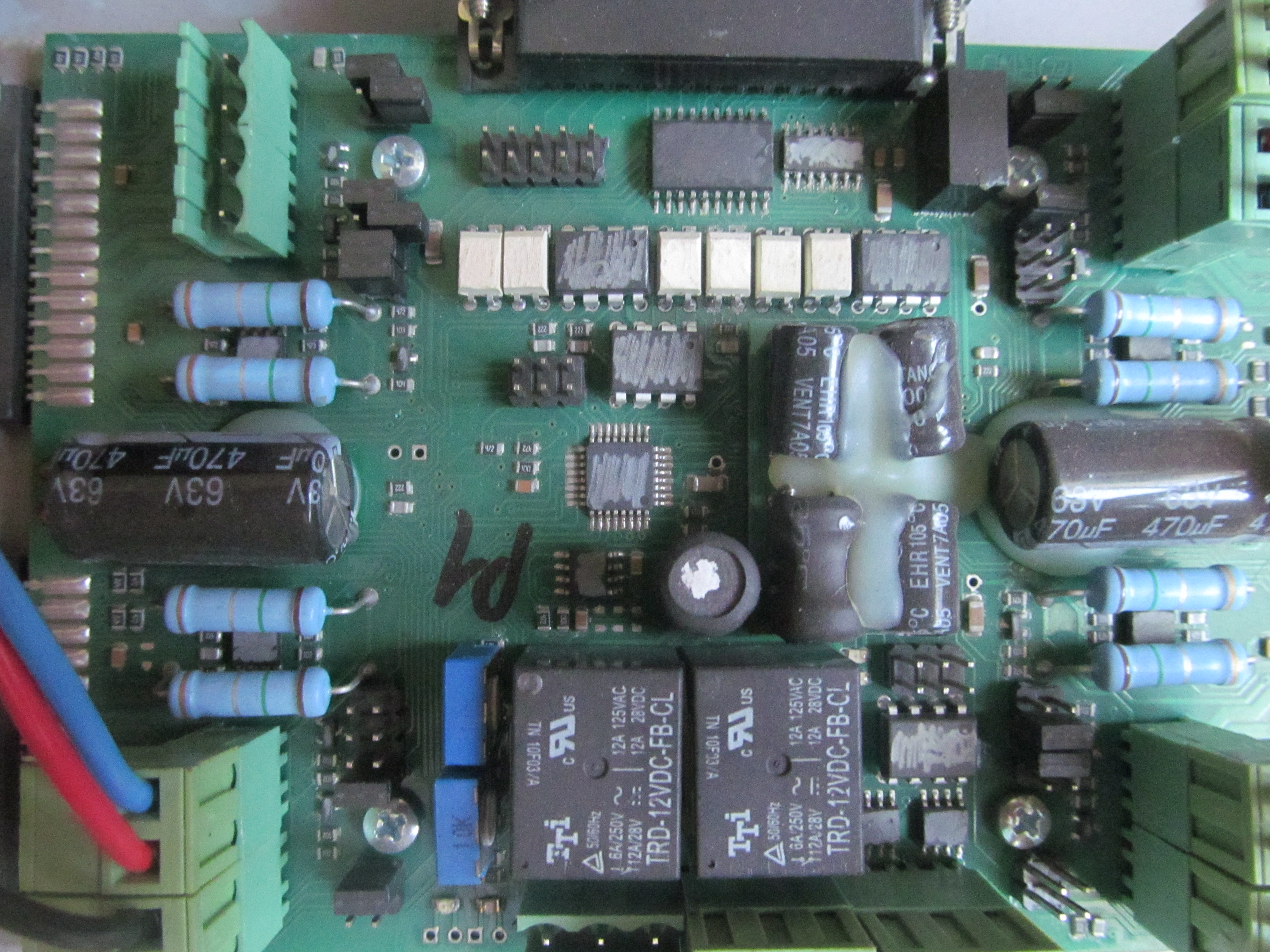

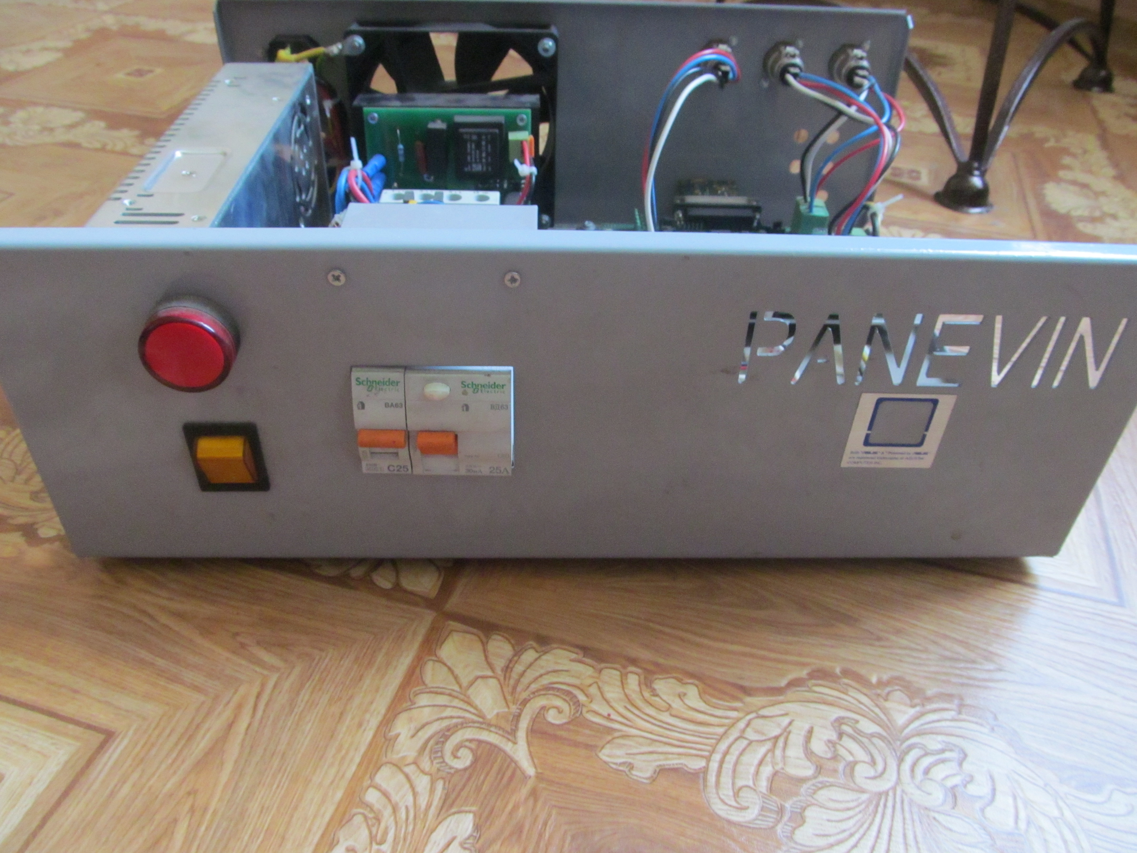

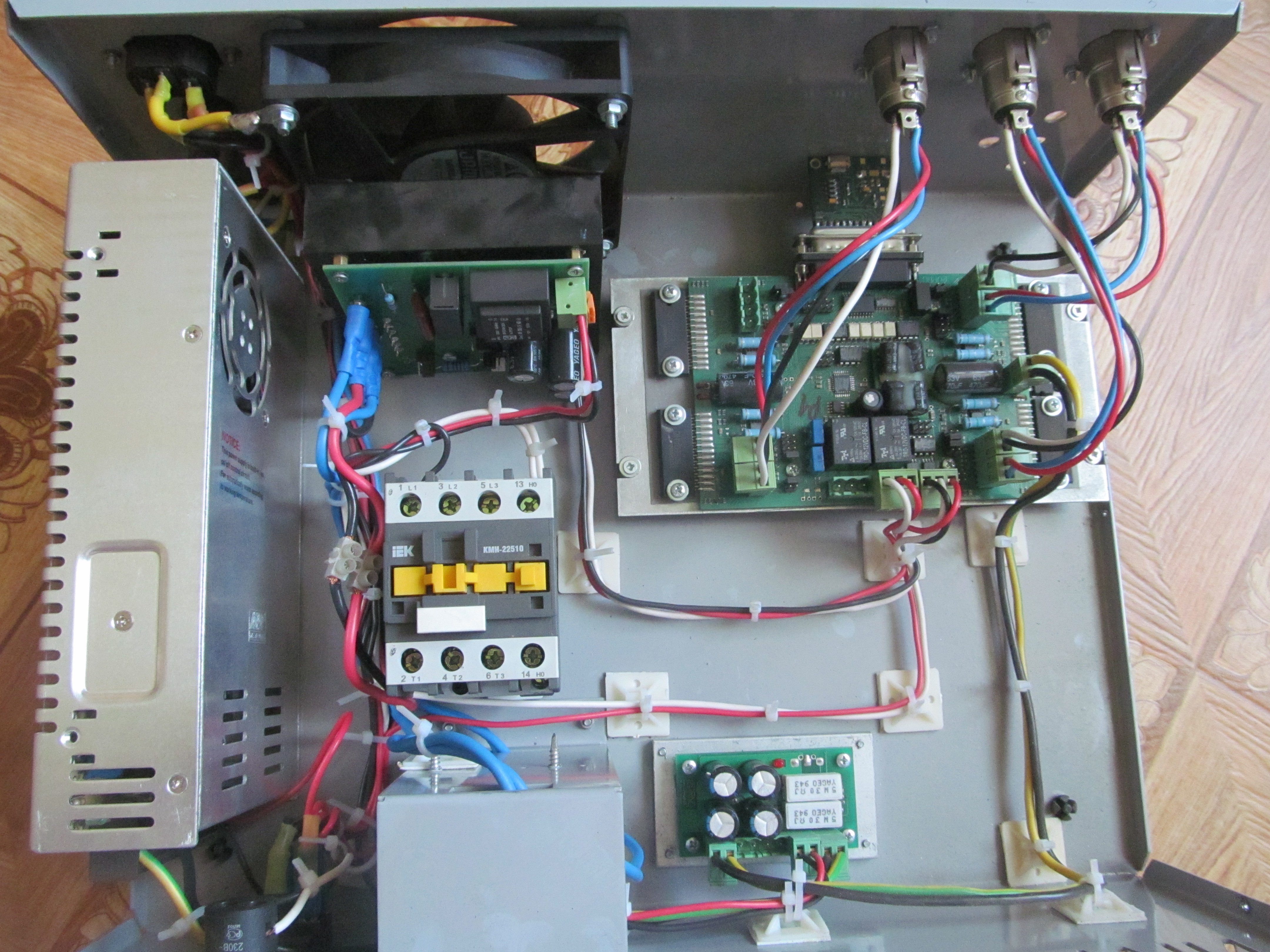

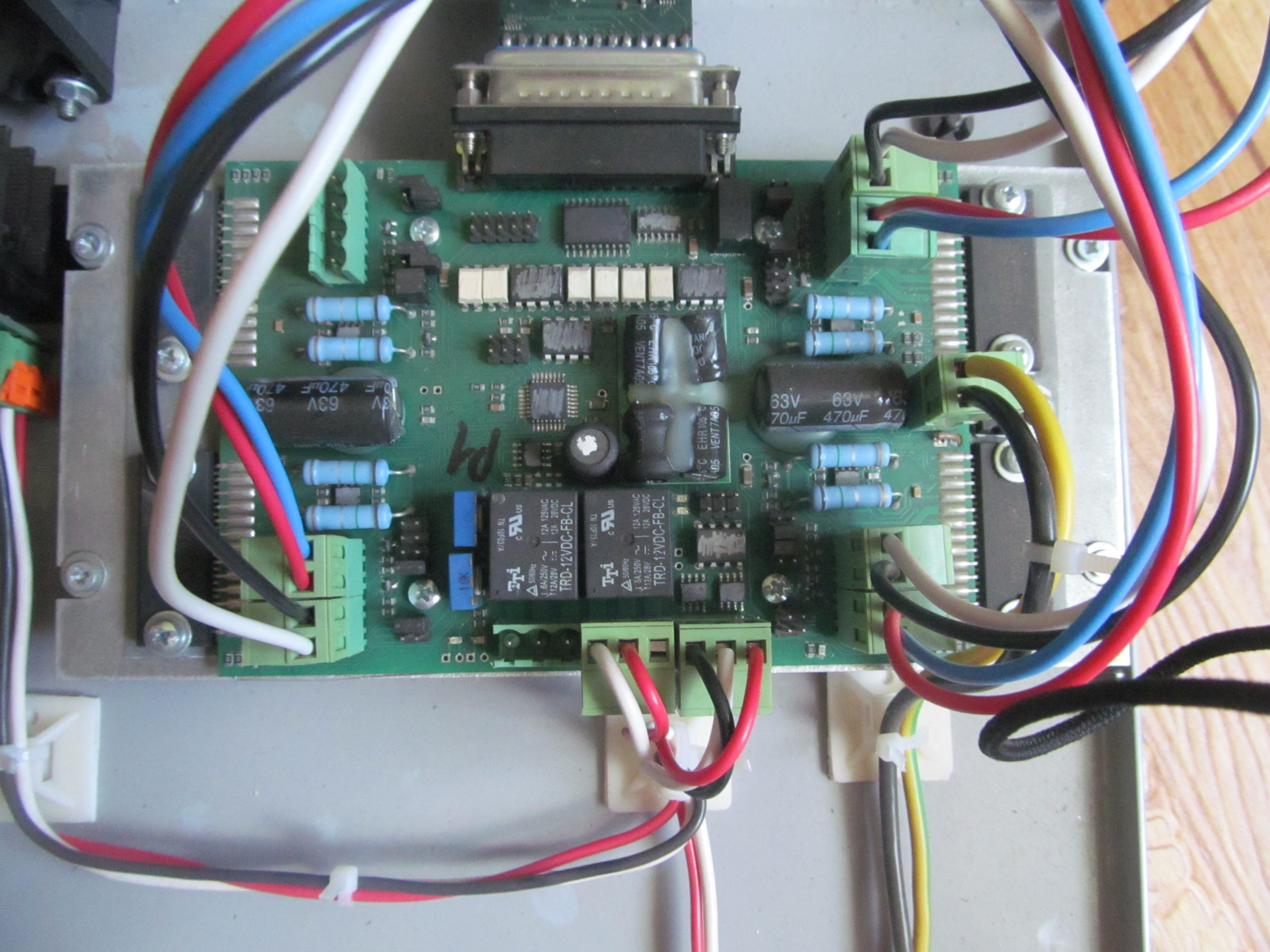

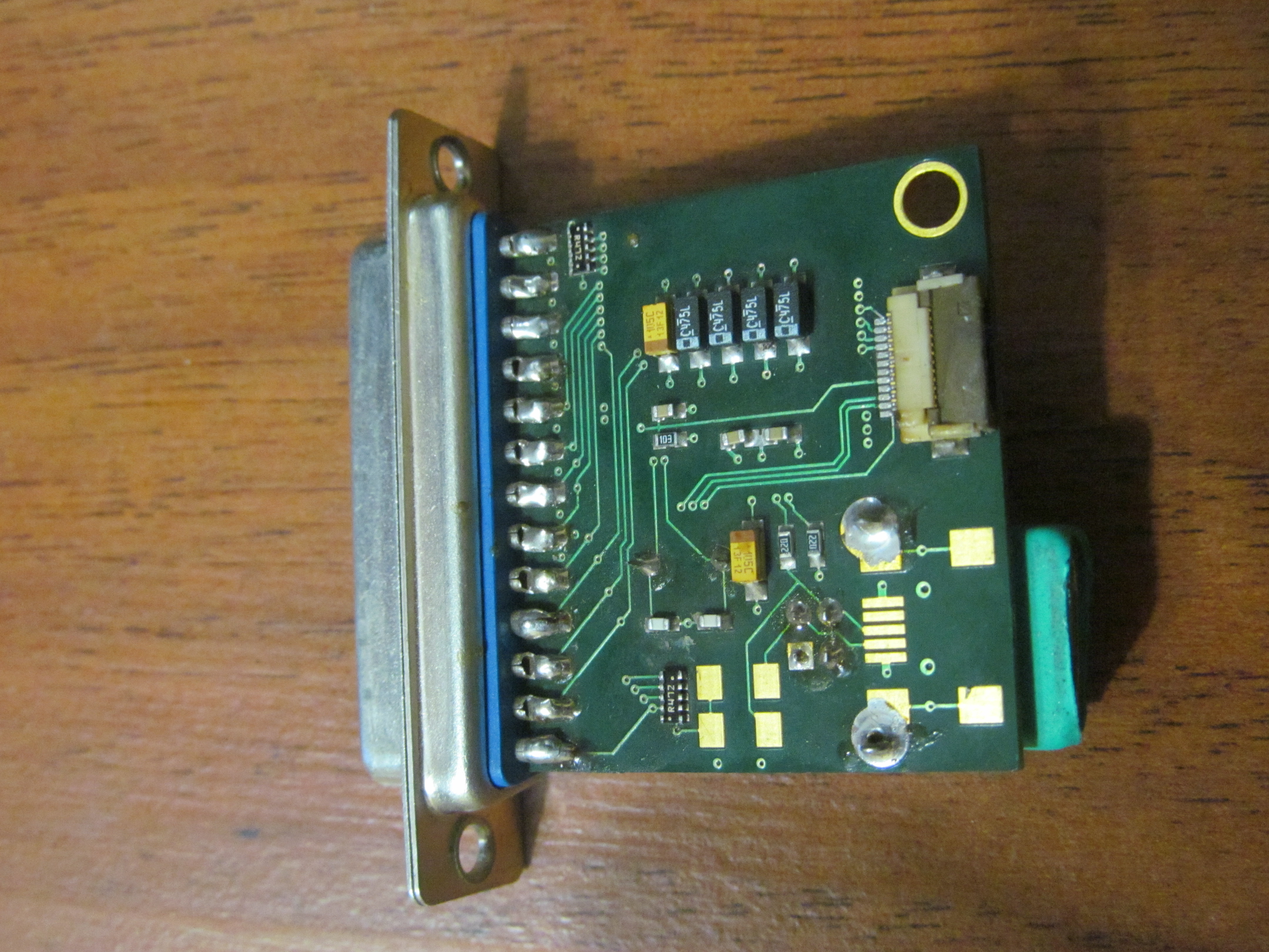

Есть станок для резки пенопласта ФРП, стал глючить. Производитель говорит что надо менять плату управления. Но на плате затерты все надписи.
IMG_0850.JPG (3608 просмотров) <a class='original' href='./download/file.php?id=50423&mode=view' target=_blank>Загрузить оригинал (2.96 МБ)</a>
IMG_0851.JPG (3608 просмотров) <a class='original' href='./download/file.php?id=50424&mode=view' target=_blank>Загрузить оригинал (3.51 МБ)</a>
IMG_0852.JPG (3608 просмотров) <a class='original' href='./download/file.php?id=50425&mode=view' target=_blank>Загрузить оригинал (3.51 МБ)</a>
IMG_0855.JPG (3608 просмотров) <a class='original' href='./download/file.php?id=50426&mode=view' target=_blank>Загрузить оригинал (3.27 МБ)</a>
IMG_0856.JPG (3608 просмотров) <a class='original' href='./download/file.php?id=50427&mode=view' target=_blank>Загрузить оригинал (2.85 МБ)</a>
Re: Помогите индефицировать плату.

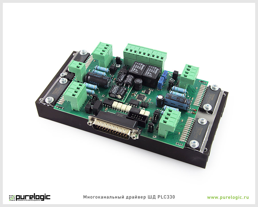

Это плата от purelogic на микросхемах TB6560.

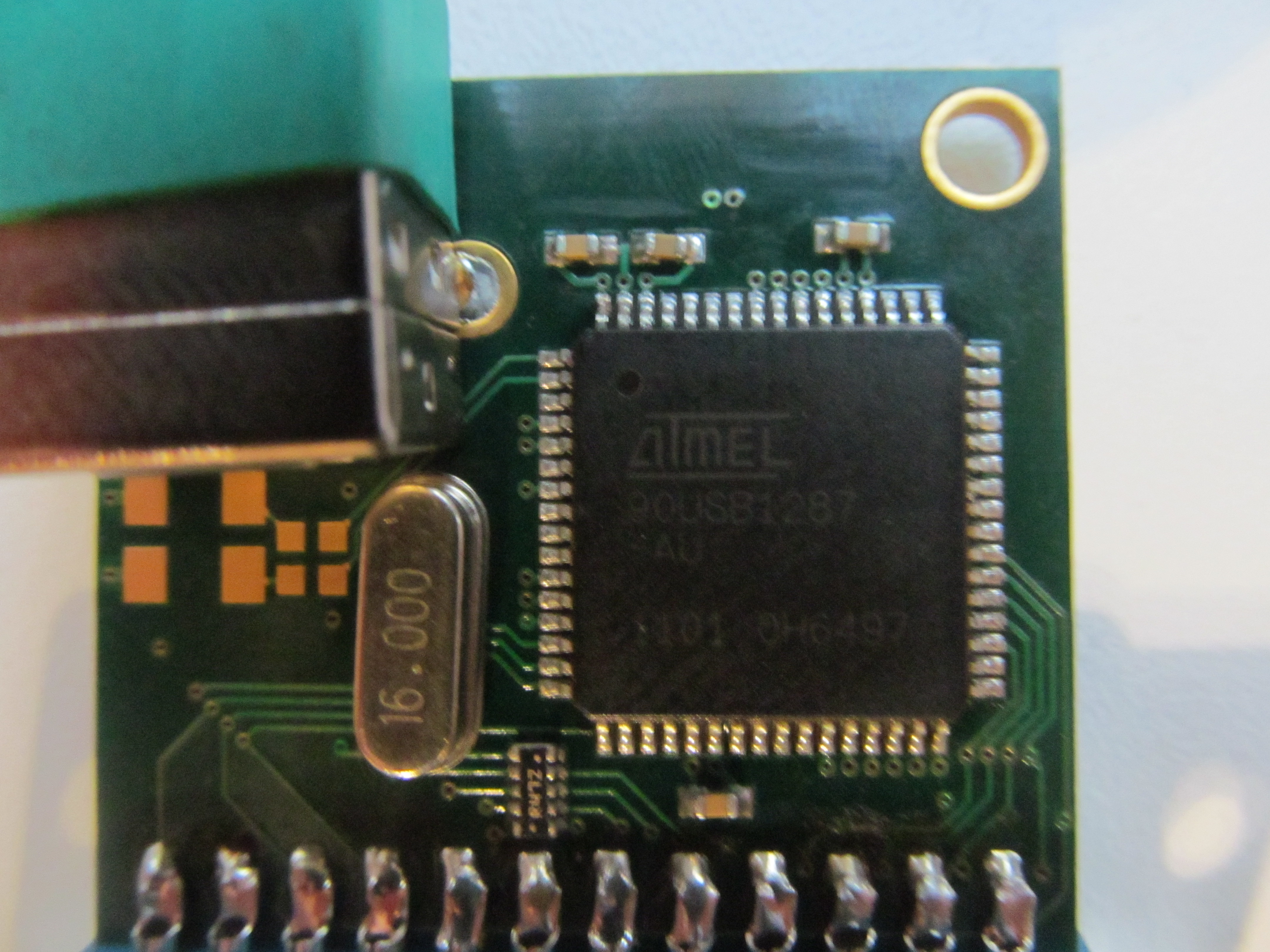

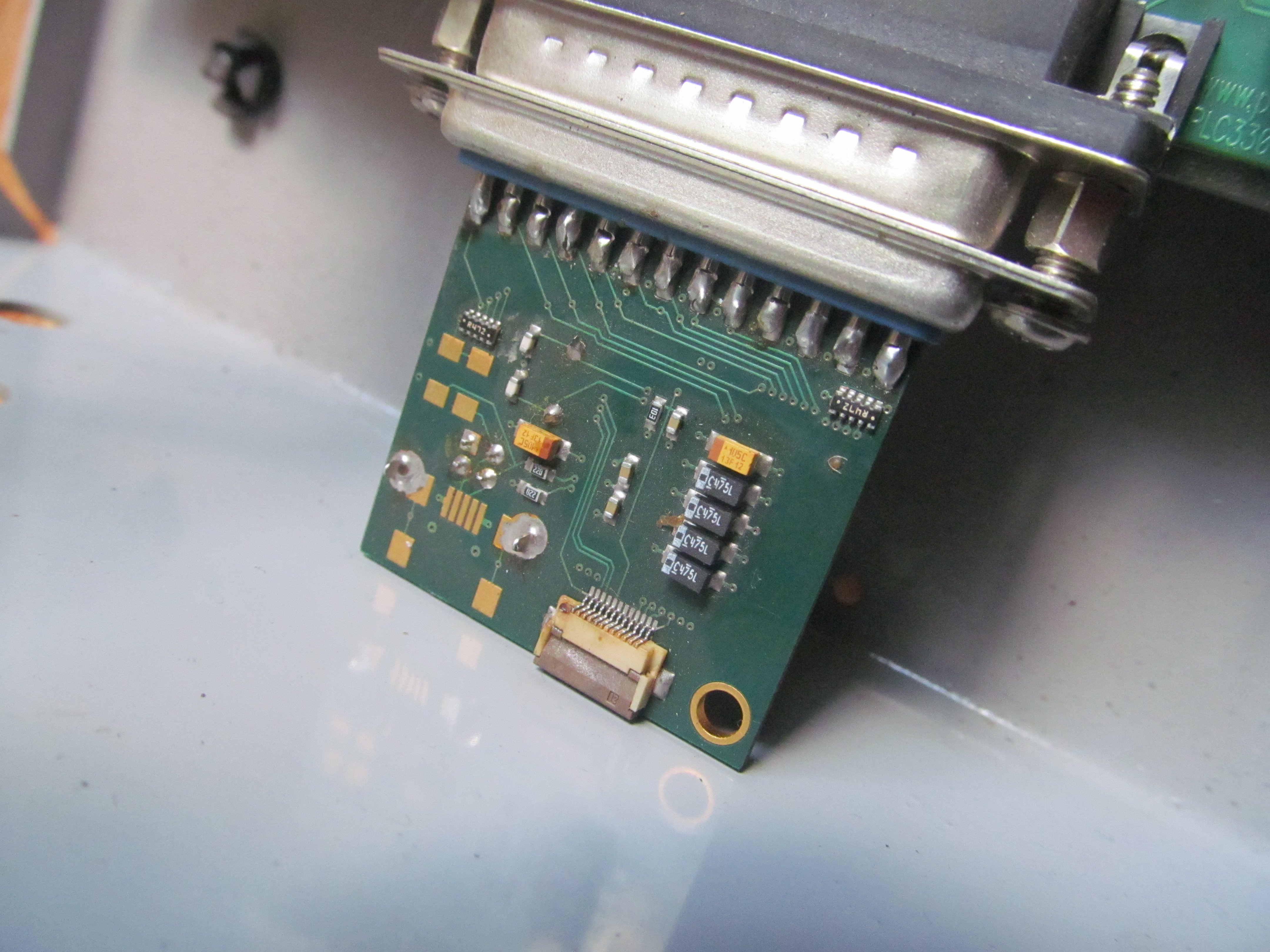

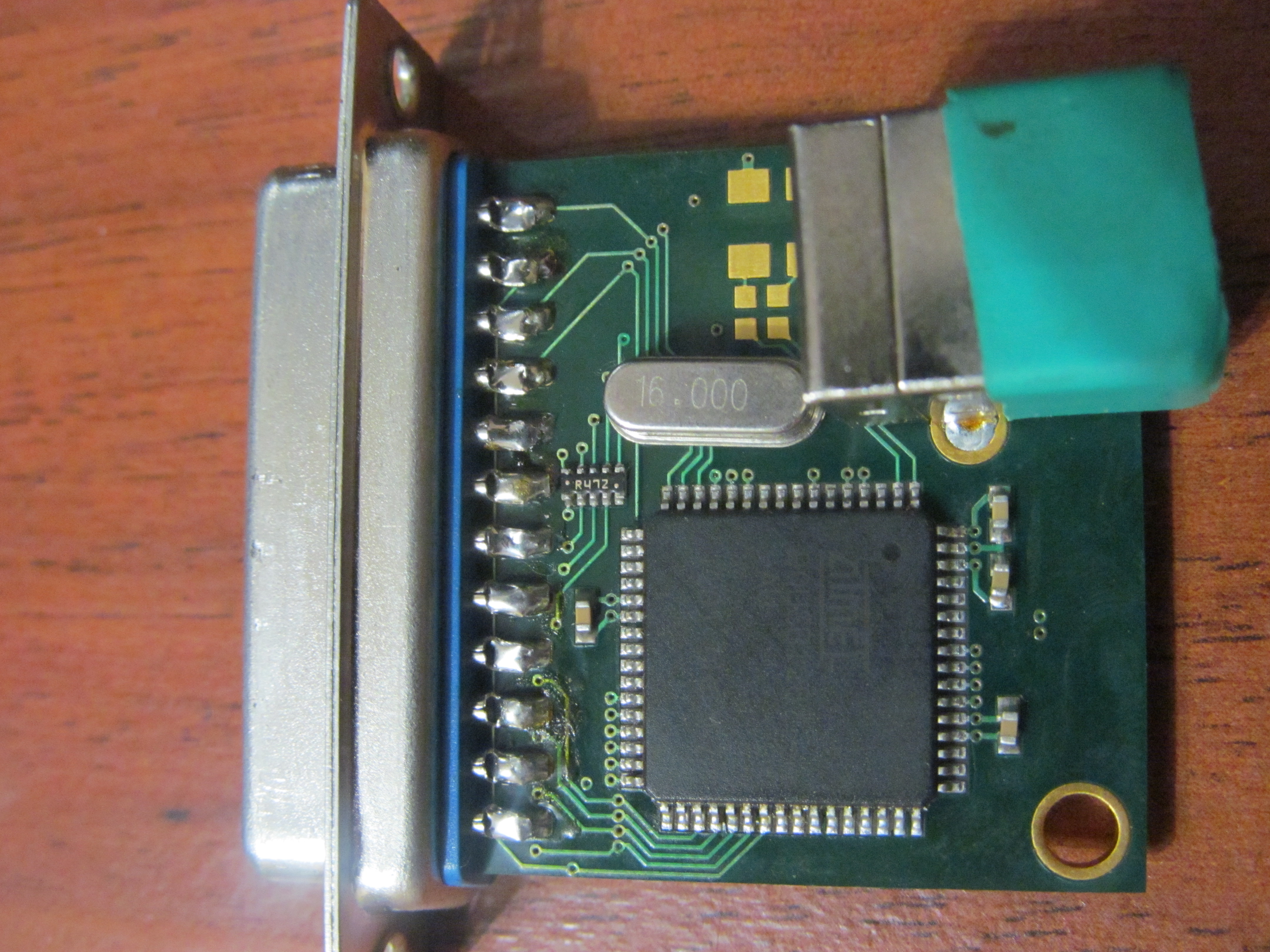

поближе
IMG_0859.JPG (3593 просмотра) <a class='original' href='./download/file.php?id=50430&mode=view' target=_blank>Загрузить оригинал (2.73 МБ)</a>

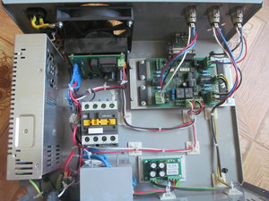

Симптомы: может нормально работать, потом двигатели перестают работать. Или не включается нагрев струны, хотя двигатели работают.
IMG_0855.JPG (3591 просмотр) <a class='original' href='./download/file.php?id=50431&mode=view' target=_blank>Загрузить оригинал (3.3 МБ)</a>
Draco
Сообщения: 104
Зарегистрирован: 07 май 2015, 20:34
Сообщение Draco »
Контактор рабочий, просто не подается напряжение для его включения. Подскажите, где можно купить точно такую плату?

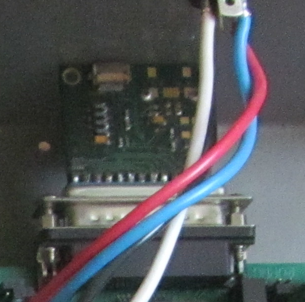

Draco писал(а):поближе
Это скорее всего usb-lpt

Почитал мануал к плате, и посмотрев схему подключения, наверно у меня реле К1 глючит... (нагрев струны ), попробую повесить на реле К2, только найти где в программе перенастроить. А как быть с тем что станок иногда останавливается, или это нормально для таких плат? (закономерности в остановках нет, может день проработать и не глючить, а может за час пару раз)
Draco писал(а):Симптомы: может нормально работать, потом двигатели перестают работать. Или не включается нагрев струны, хотя двигатели работают.
что до глюков делал, переносил, переподключал? может помехи? заземление есть?
Demetrius писал(а):Это скорее всего usb-lpt
да, похоже на него, красным обвел где судя по пайке, с обратной стороны USB разьем.
а вот зелененьким обвел то что не понятно, что это
IMG_0859.JPG (3582 просмотра) <a class='original' href='./download/file.php?id=50432&mode=view' target=_blank>Загрузить оригинал (119.06 КБ)</a>

Заземление есть. Это USB разъем. Стал глючить, разобрал не работал вентилятор. Сейчас нормально крутится, но глюки есть. Вентилятор был не на плате, а на контролере регулирующем нагрев струны.
Глюки напоминают просто плохой контакт.
Останавливаются все моторы одновременно?
Draco
Сообщения: 104
Сообщение Draco »
michael-yurov писал(а):Глюки напоминают просто плохой контакт.
Да.
