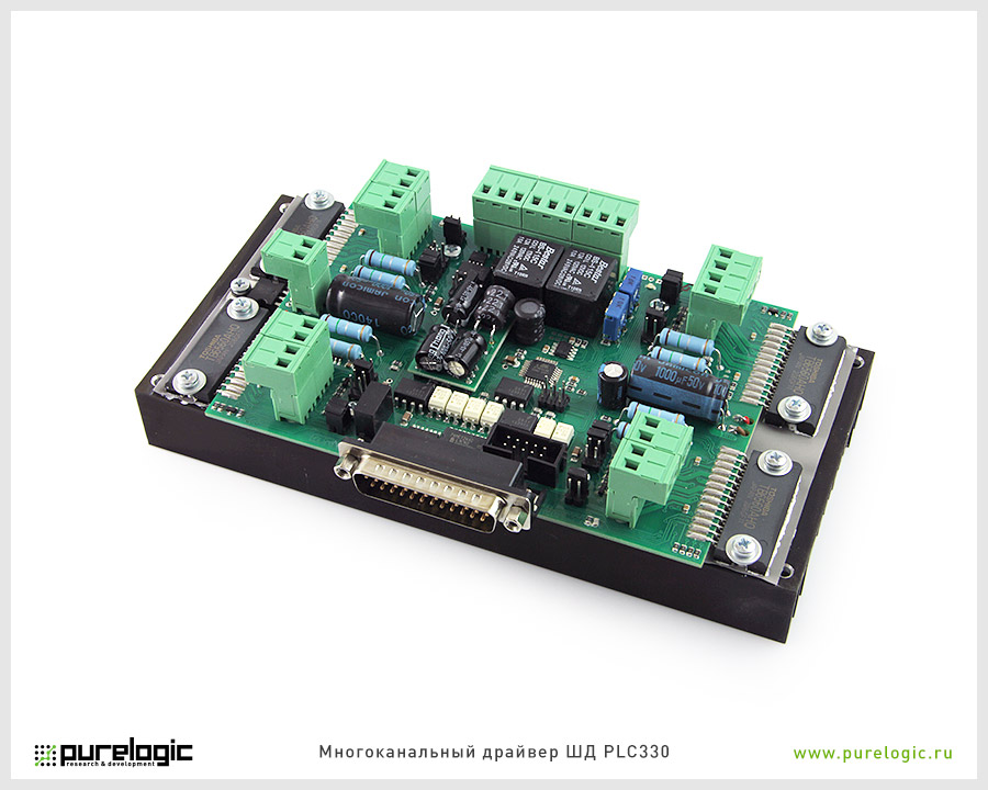

Есть станок для резки пенопласта ФРП, стал глючить. Производитель говорит что надо менять плату управления. Но на плате затерты все надписи.

Re: Помогите индефицировать плату.
Это плата от purelogic на микросхемах TB6560.
photo_plc330_900.jpg (3608 просмотров) <a class='original' href='./download/file.php?id=50428&mode=view' target=_blank>Загрузить оригинал (129.41 КБ)</a>

Draco писал(а):Производитель говорит что надо менять плату управления.
Я бы не советовал менять плату на аналогичную.

Почитал мануал к плате, и посмотрев схему подключения, наверно у меня реле К1 глючит... (нагрев струны ), попробую повесить на реле К2, только найти где в программе перенастроить. А как быть с тем что станок иногда останавливается, или это нормально для таких плат? (закономерности в остановках нет, может день проработать и не глючить, а может за час пару раз)

Заземление есть. Это USB разъем. Стал глючить, разобрал не работал вентилятор. Сейчас нормально крутится, но глюки есть. Вентилятор был не на плате, а на контролере регулирующем нагрев струны.
Глюки напоминают просто плохой контакт.
Останавливаются все моторы одновременно?

А есть полные аналоги данной платы у китайцев? Чтобы старые дрова подошли?
Draco писал(а):А есть полные аналоги данной платы у китайцев? Чтобы старые дрова подошли?
Никаких дров самой плате не нужно.
Аналоги есть, но работают они так же проблематично.
Вот первый попавшийся аналог (правда - на три оси): http://ru.aliexpress.com/item/Quality-A ... 2.html?s=p
Вот здесь микросхемки поприличнее, но не на много: http://ru.aliexpress.com/item/3-Axis-4- ... 72827.html
