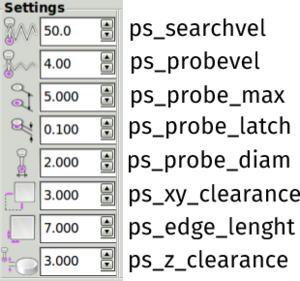

Если что-то пошло не так и требуется отладка, то вот список переменных, которые применяются в настройках, и котрые можно отыскать в файлах macros/*.ngc и python/probe_screen.py
Settings_vars.png (40013 просмотров) <a class='original' href='./download/file.php?id=81674&mode=view' target=_blank>Загрузить оригинал (43.96 КБ)</a>

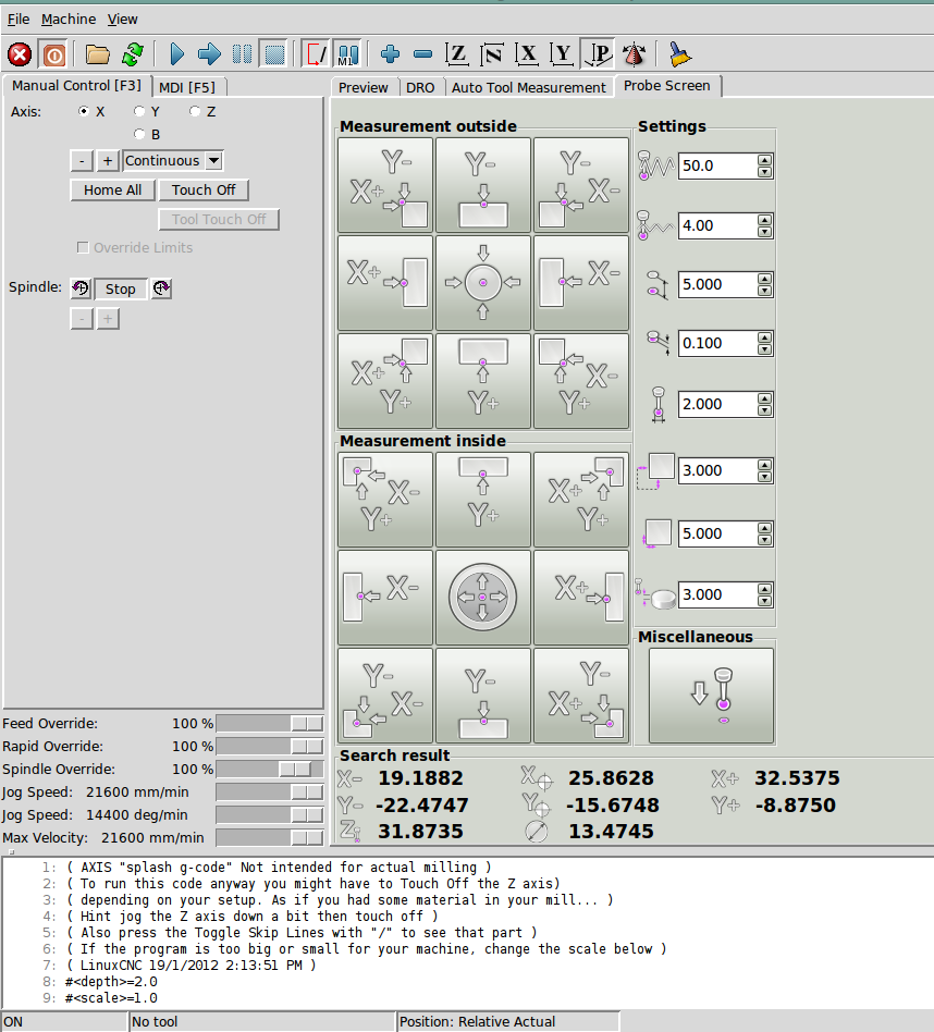

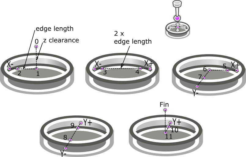

Центроискатель устанавливаем в шпиндель.
Подводим в ручном режиме центроискатель по Z приблизительно 2-4 мм над поверхностью заготовки,
а по XY примерно в позицию, обозначенную цветной точкой на соответствующей кнопке Probe Screen.
Заполняем параметры. По смыслу все понятны (названия всплывают при подводе мышки). Параметры при изменениии
автоматически сохраняются в .pref . Внимание! При изменении значений параметров с помощью клавиатуры (а не мышкой по стрелкам) обязательно жмите Enter для фиксации новых значений
На картинке ниже еще покажу чем xy clearance отличается от edge lenght.
Жмем только! ту кнопку, которая соответствует позиции центроискателя над заготовкой. Для другой кнопки - другая позиция над заготовкой.

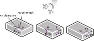

Траектория движения центроискателя на примере обмера внешнего угла X+Y+
trak.png (42080 просмотров) <a class='original' href='./download/file.php?id=49985&mode=view' target=_blank>Загрузить оригинал (60.64 КБ)</a>
Здесь как бы объединены два отдельных поиска: X+ и Y+.
Центральная, самая сложная кнопка, запускает подряд 4 поиска X+ X- Y+ Y-, edge length должен быть примерно равен радиусу измеряемого цилиндра, xy clearance отступ от стенок цилиндра наружу(нужен, чтобы компенсировать погрешность приблизительного начального ручного выставления центра и добавить радиус кончика стилуса)
trak_c.png (41974 просмотра) <a class='original' href='./download/file.php?id=50023&mode=view' target=_blank>Загрузить оригинал (121.18 КБ)</a>

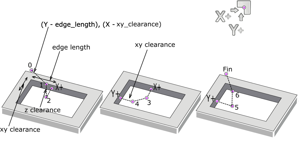

Траектория движения центроискателя на примере обмера внутреннего угла X+Y+
trak_in_corner.png (41795 просмотров) <a class='original' href='./download/file.php?id=50081&mode=view' target=_blank>Загрузить оригинал (98.39 КБ)</a>
Поиск центра отверстия строится так X- X+ Y- Y+, edge length должен быть также примерно равен радиусу измеряемого отверстия, xy clearance отступ от стенок отверстия к центру(нужен, чтобы компенсировать погрешность приблизительного начального ручного выставления центра и добавить радиус кончика стилуса) .
trak_h.png (41983 просмотра) <a class='original' href='./download/file.php?id=50019&mode=view' target=_blank>Загрузить оригинал (116.89 КБ)</a>
Любой из поисков завершается переездом по XY в искомую точку (либо край, либо угол, либо центр), Z остается в изначальной позиции.
Найденную точку можно автоматически делать нулем или конкретным числом.

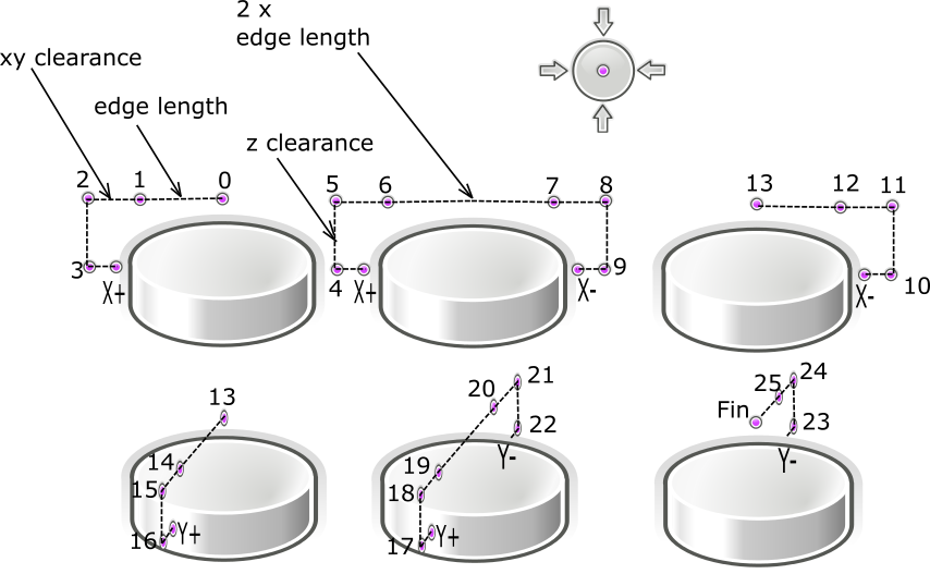

Как пользоваться Rotation:
Заводим центроискатель над нужным ребром 2-4 мм (примерное положение показывает цветная точка на кнопке). Заполняем параметры. Жмем только! соответствующую этому положению кнопку.
rotation.jpg (41349 просмотров) <a class='original' href='./download/file.php?id=58222&mode=view' target=_blank>Загрузить оригинал (68.38 КБ)</a>
Далее произойдет два обмера, как обозначено стрелками на кнопке.
Параметры задаются так
edge length = расстояние между обмеряемыми точками,
xy clearance = отступ от грани
z clearance = заглубление
Auto Rott:
-если Да, то после измерения коорд. система автоматически развернется на измеренный угол,
-если Нет, то просто измеряется и выписывается угол,
угол вычисляется относительно оси X для передней и задней грани, относительно оси Y для правой и левой грани.
После разворота координатной системы все остальные группы измерений начнут работать в новой коорд. системе.
Так же можно повернуть коорд. систему на произвольный угол вручную - набрать угол в поле New angle и кнопкой рядом утвердить.

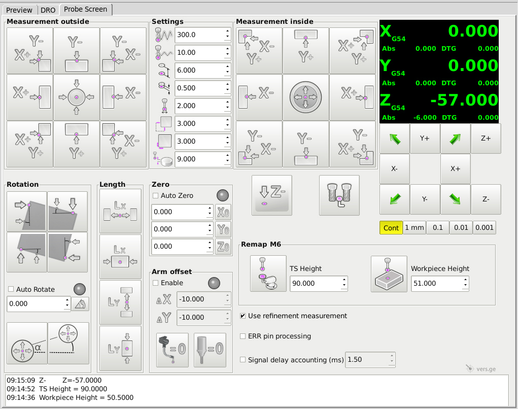

Вышло обновление Probe Screen V2. Исходники.
PSm6sett.jpg (33215 просмотров) <a class='original' href='./download/file.php?id=149766&mode=view' target=_blank>Загрузить оригинал (221.81 КБ)</a>
Вышло обновление Probe Screen V2.8 Исходники.
probe_screen_club.jpg (17330 просмотров) <a class='original' href='./download/file.php?id=208181&mode=view' target=_blank>Загрузить оригинал (397.68 КБ)</a>
P.S. Стиль от Nick-a для Features здорово украсил Probe Screen. Nick-y огромная благодарность!

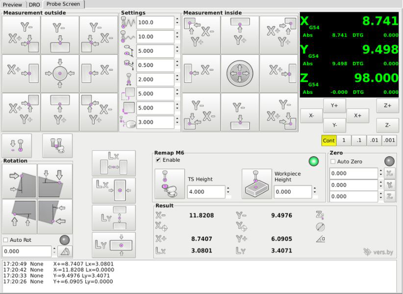

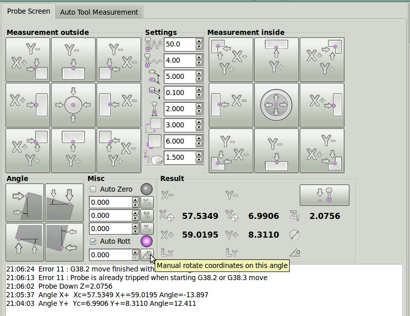

И сразу большое обновление
ProbeScreenNew.png (41845 просмотров) <a class='original' href='./download/file.php?id=50070&mode=view' target=_blank>Загрузить оригинал (204.44 КБ)</a>
Изменения коснулись всех файлов. Необходимо заново повторить п.2 из инструкции по установке с новыми исходниками.
Re: [WIKI] Работа с центроискателем
Надо тогда еще длинну и ширину добавить.
Я так понимаю новые кнопки "X+Y+", по работе не сильно отличаются от старых того же типа?
verser
Сообщения: 1853
Репутация: 1282
Откуда: Тбилиси
Сообщение verser »
Nick писал(а):Надо тогда еще длинну и ширину добавить.
Да, добавлю.
Nick писал(а):Я так понимаю новые кнопки "X+Y+", по работе не сильно отличаются от старых того же типа?
Не отличаются "одиночные" поиски, но для удобства я их включил в группу "inside". А вот угловые ("двойные") отличаются. Для них и python и ngc разный. Нарисую траекторию, будет понятно в чем отличие.
Да примерно в принципе понятно в чем отличие. Так как у тебя оно наверное и лучше - так интуитивно понятнее.
Сообщение aekhv »
Панелька классная, спасибо. :good: Но на моём мониторе с разрешением 1440 х 900 выглядит вот так:
Думаю есть смысл поджать панель по высоте. И расширить по горизонтали, место вроде есть.
Расширять не надо!
Лучше всего ориентироваться на 1024x768, тогда можно будет использовать в "стойках" в производстве.

BentScrew писал(а):Думаю есть смысл поджать панель по высоте. И расширить по горизонтали, место вроде есть.
В смысле ты хочешь, чтобы это сделали для всех, только потому что у тебя монитор с таким разрешением и есть пустое место? :lol1:
aekhv
Сообщения: 390
Зарегистрирован: 17 окт 2014, 15:03
Репутация: 218
Откуда: г.Хабаровск
Сообщение aekhv »
yell писал(а):В смысле ты хочешь, чтобы это сделали для всех, только потому что у тебя монитор с таким разрешением и есть пустое место?
Вовсе нет. Ради меня одного одного ничего делать не надо. Я скорее имел ввиду, что стоит уделить внимание тому факту, что не у всех мониторы с достаточно большим разрешением. Мне, например, не сложно в редакторе glade кнопочки подвинуть. А для кого-то это проблема, да ещё повод сказать "фу, всё в ваших линуксах криво-косо". Т.е. было бы неплохо иметь некий унифицированный вариант, чтоб гарантированно на всех рабочих столах от 1024 х 768 и выше отображался нормально. Либо две-три панели для, например, 768 - 900 - 1080 пикселей по высоте. :thinking: В любом случае, уважаемому verser виднее, как должна выглядеть его панель.
Сообщение verser »
BentScrew писал(а):на моём мониторе с разрешением 1440 х 900 выглядит вот так
Понял, вопрос актуальный. Постараюсь проблему разных разрешений решить в ближайшее время.
