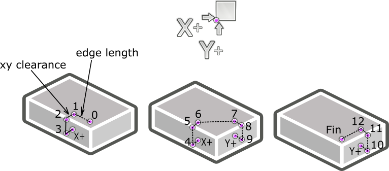

Траектория движения центроискателя на примере обмера внешнего угла X+Y+
trak.png (46519 просмотров) <a class='original' href='./download/file.php?id=49985&mode=view' target=_blank>Загрузить оригинал (60.64 КБ)</a>
Здесь как бы объединены два отдельных поиска: X+ и Y+.
