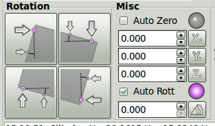

Как пользоваться Rotation:
Заводим центроискатель над нужным ребром 2-4 мм (примерное положение показывает цветная точка на кнопке). Заполняем параметры. Жмем только! соответствующую этому положению кнопку.
rotation.jpg (46079 просмотров) <a class='original' href='./download/file.php?id=58222&mode=view' target=_blank>Загрузить оригинал (68.38 КБ)</a>
Далее произойдет два обмера, как обозначено стрелками на кнопке.
Параметры задаются так
edge length = расстояние между обмеряемыми точками,
xy clearance = отступ от грани
z clearance = заглубление
Auto Rott:
-если Да, то после измерения коорд. система автоматически развернется на измеренный угол,
-если Нет, то просто измеряется и выписывается угол,
угол вычисляется относительно оси X для передней и задней грани, относительно оси Y для правой и левой грани.
После разворота координатной системы все остальные группы измерений начнут работать в новой коорд. системе.
Так же можно повернуть коорд. систему на произвольный угол вручную - набрать угол в поле New angle и кнопкой рядом утвердить.
