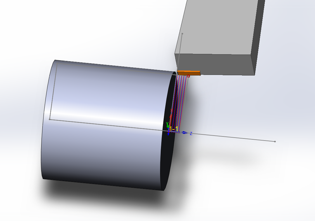

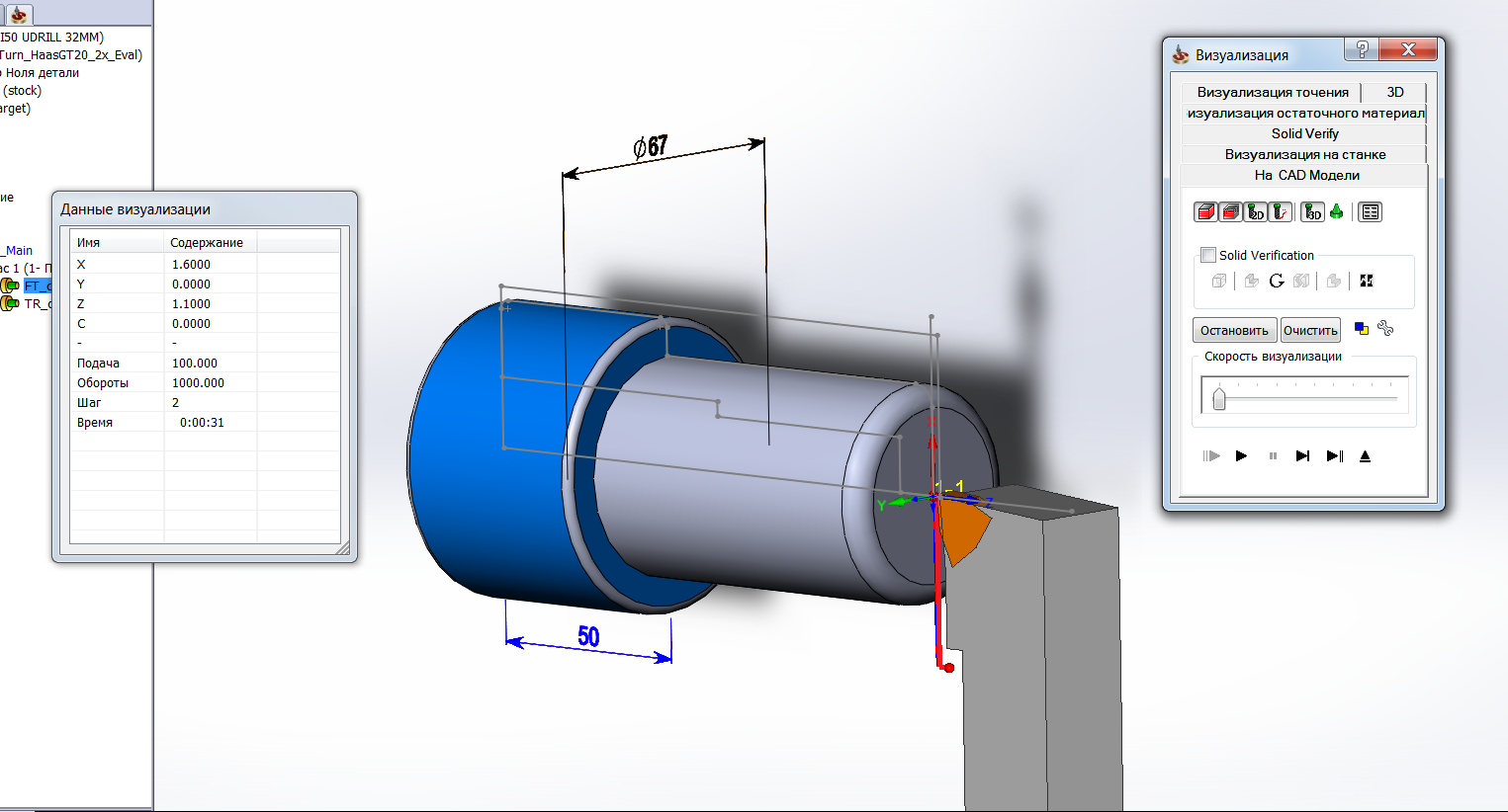

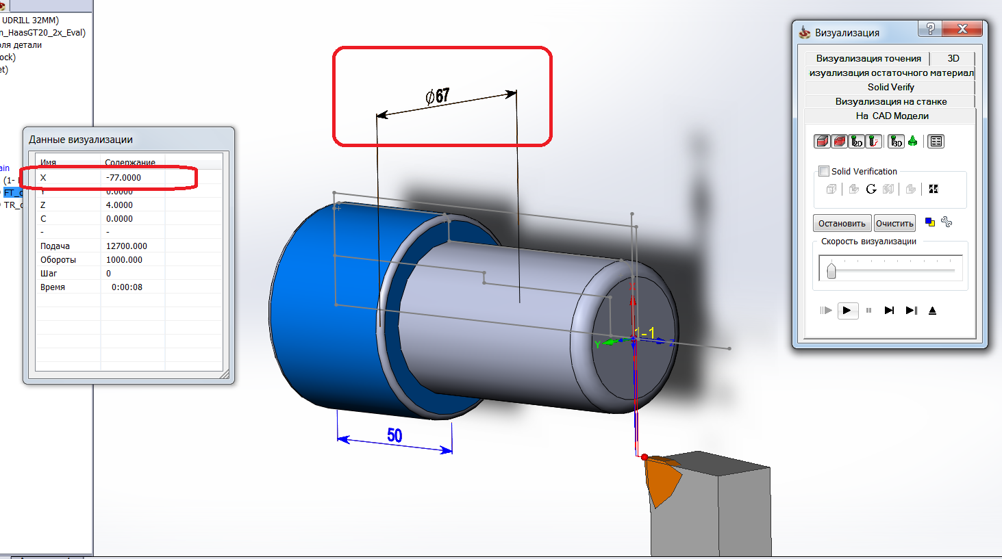

Беру пост от Мача и получаются такие чудеса. При самом большом диаметре детали 67мм, SolidCam проходит верификации по Х 77мм - получается что заготовка в диаметре 144мм. В Gcode он тоже выдает Х77

Re: постпроцессор SolidCam для Lcnc (токарка)

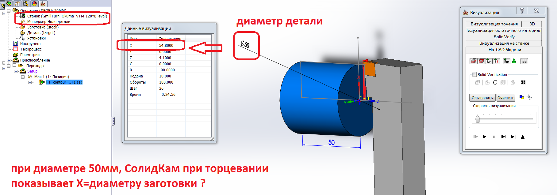

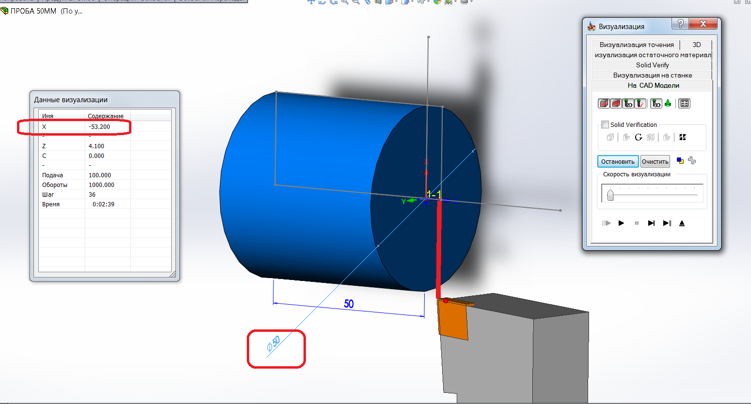

Такая же фигня. При диаметре детали 50мм, СолидКам показывает что по Х проедит 53мм
Получается при торцевании заготовки с таким кодом, станок до едет до центра, а потом до края заготовки

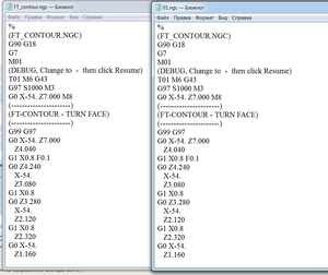

(FT_CONTOUR.NGC)
G90 G18
G7
M01
(DEBUG, Change to - then click Resume)
T01 M6 G43
G97 S1000 M3
G0 X-54. Z7.000 M8 (и это при торцевании детали диаметром 50мм)

Правильно у меня идет обработка, от края к центру, это у тебя наверно револьверка стоит за осью шпинделя, а у меня как на многих советских станков перед осью

G0 X-54. Z7.000 -- подскакиваем к заготовке в минусе по Х
Z5.162
X0.8 -- на полных парах несемся к центру заготовки
G1 Z4.900 F0.1 -- медленно приближаемся по Z
X-52.93 -- на рабочей подаче торцуем ОТ ЦЕНТРА
и не важно с какой стороны едем... переверни вверх тормашками мой станок, будет тоже самое
полная фигня какая то...
Z5.162

в центреNightV писал(а):так ноль Х у тебя где? в с краю заготовки или в центре?
Так постпроцессор пишет. Это тебе и объяснял что постпроцессор все инвертирует. Нужно чтобы вместоNightV писал(а):X-52.93 -- на рабочей подаче торцуем ОТ ЦЕНТРА
Х-52.93 он писал Х52.93

Перепробовал все посты, везде одинаково даже при постпроцессоре Окума
При диаметре детали 50мм, СолидКам упорно показывает что Х проезжает 50мм, хотя должен показывать 25мм

все правильно, если ты проедешь 10мм от центра, сколько это будет в диаметре? 20мм
тоесть.. ось так и работает, она тебе показывает фактический диаметр, а не на сколько ось проехала физически

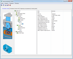

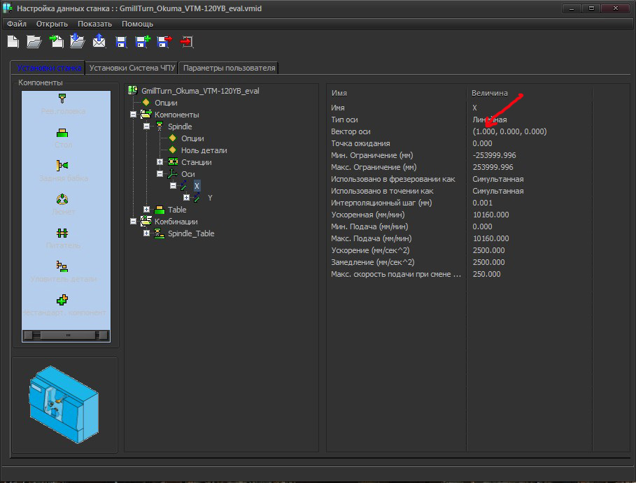

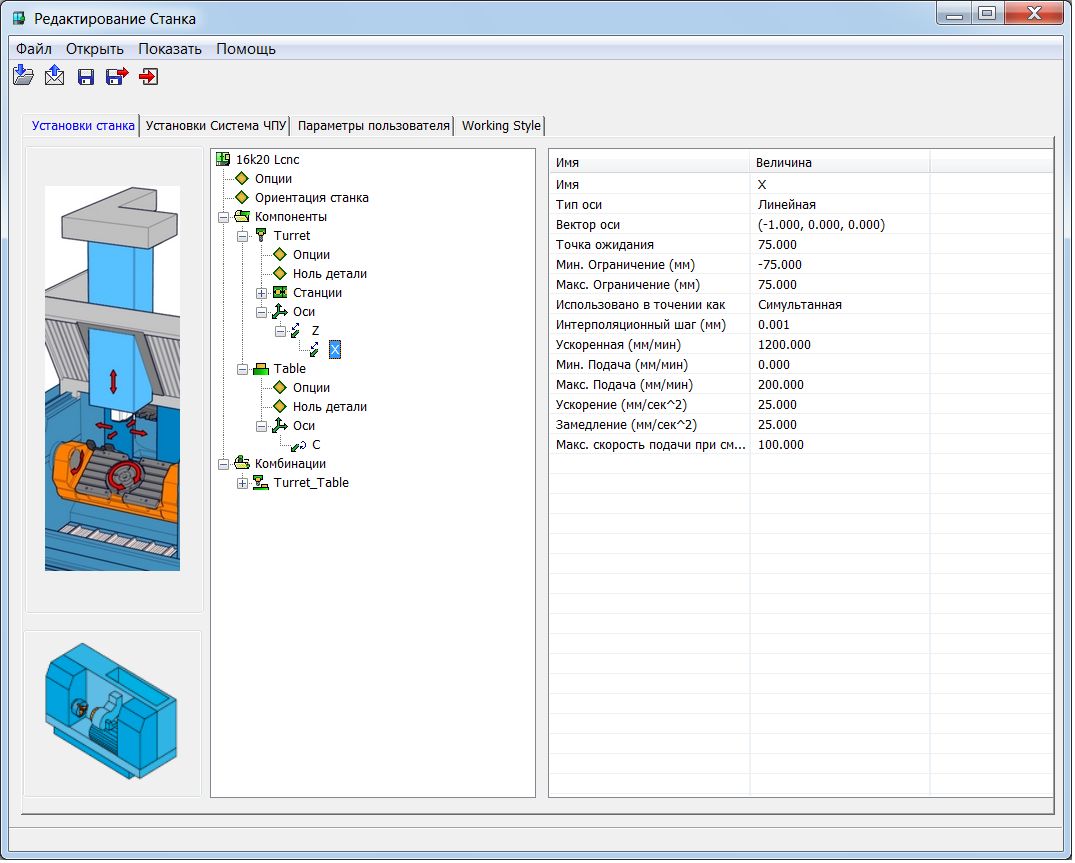

Может, попробовать изменить направление вектора оси Х ?aftaev писал(а):Перепробовал все посты...
здесь на (-1,0,0)

только это графически не вяжется то что показывает Солидкам на экране проезжает радиус, а в табличке рисует х=диаметруNightV писал(а):все правильно, если ты проедешь 10мм от центра, сколько это будет в диаметре? 20мм

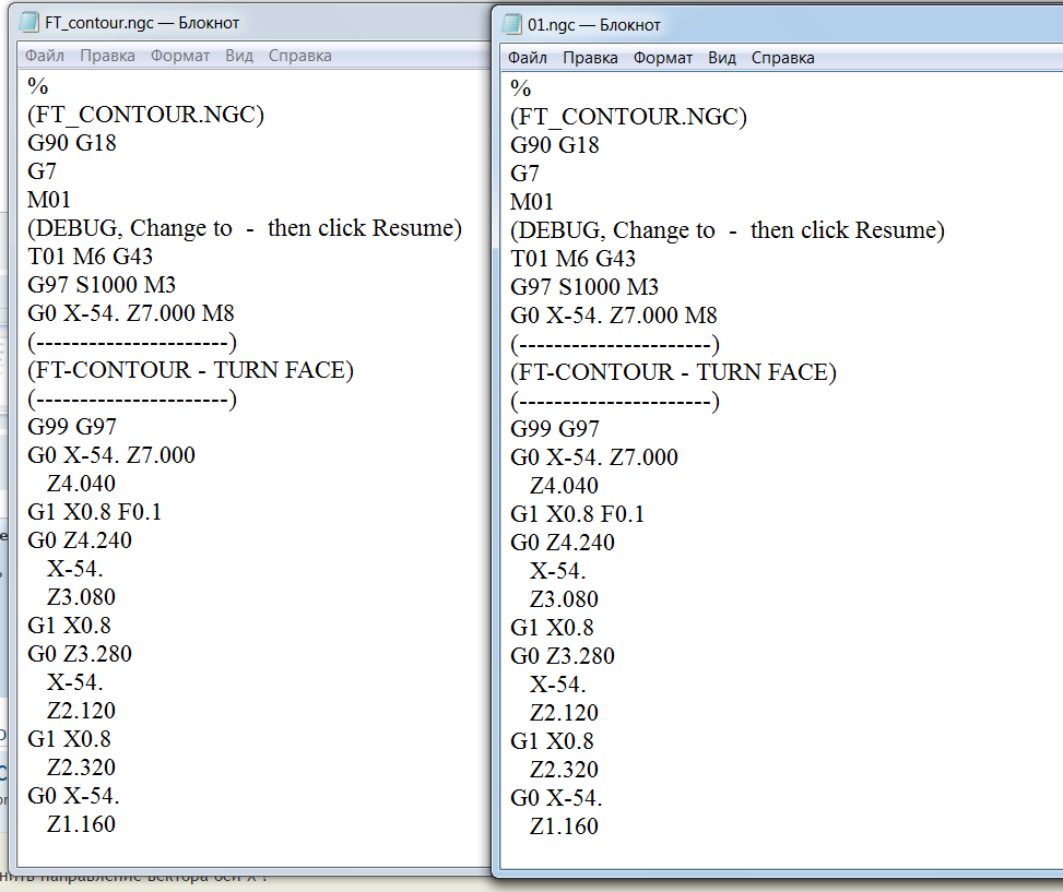

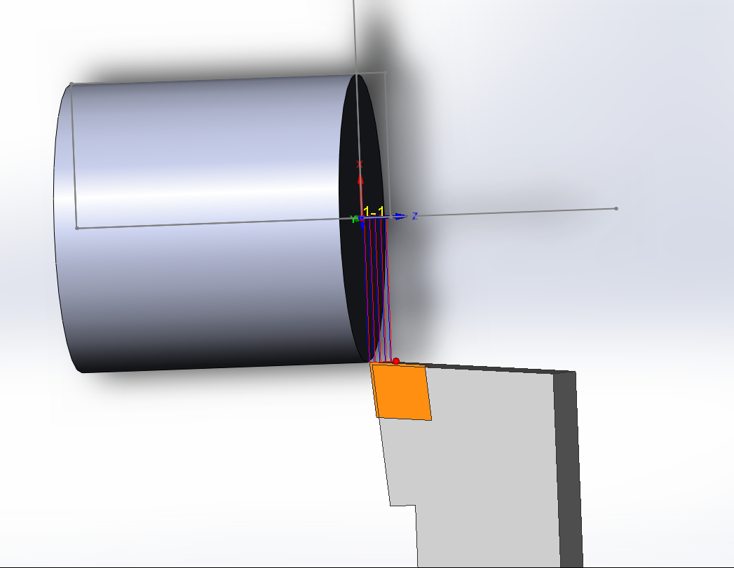

Поменял результат ноль ( на картинке до и после изменения)verser писал(а):Может, попробовать изменить направление вектора оси Х ?
здесь на (-1,0,0)
на всякий случай, после изменения в .vmid надо solidcam обязательно перезапустить.

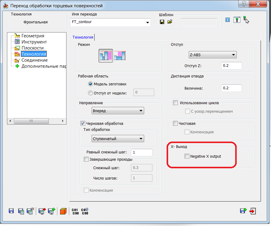

Вся засада в том где расположена револьверка(резцедержка). На современных станках револьверка стоит за осью шпинделя, у меня стоит перед осью вращения (как на многих советских станках, да и ручных).
Наверно у Окума револьверка стоит за осью вращения. Вот для таких станков СолидКам все правильно отображает, и резцы переворачивает, и путь инструмента рисует сверху, и Gcode правильный и когда его загружаешь в Lcnc - тоже верно отображается. Но, у меня револьверка находится перед осью вращения. И из-за этого все меняется. Резец должен быть перевернут, обработка на верификации должна идти снизу и путь инструмента должен отображаться снизу.
Разница где стоит револьверка - резец перевернут или нет В СолидКам можно "перевернуть" резец если выбрать галку Но тогда и в Gcode ось Х прописывается не как Х55, а Х-55. NightV, потому обработка идет от центра краю, так как пост неправильно выводится.
Нужно в постпроцессоре ось X умножить на -1 тогда она должна выводиться верно
