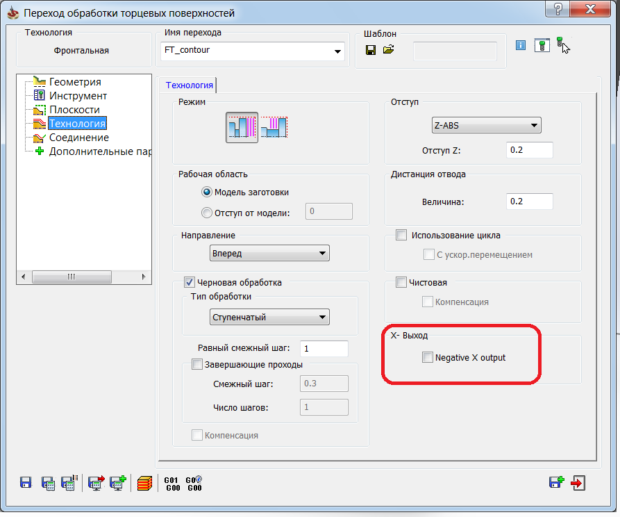

В СолидКам можно "перевернуть" резец если выбрать галку
333.png (5665 просмотров) <a class='original' href='./download/file.php?id=48291&mode=view' target=_blank>Загрузить оригинал (62.3 КБ)</a>
Но тогда и в Gcode ось Х прописывается не как Х55, а Х-55. NightV, потому обработка идет от центра краю, так как пост неправильно выводится.
Нужно в постпроцессоре ось X умножить на -1 тогда она должна выводиться верно ;)
