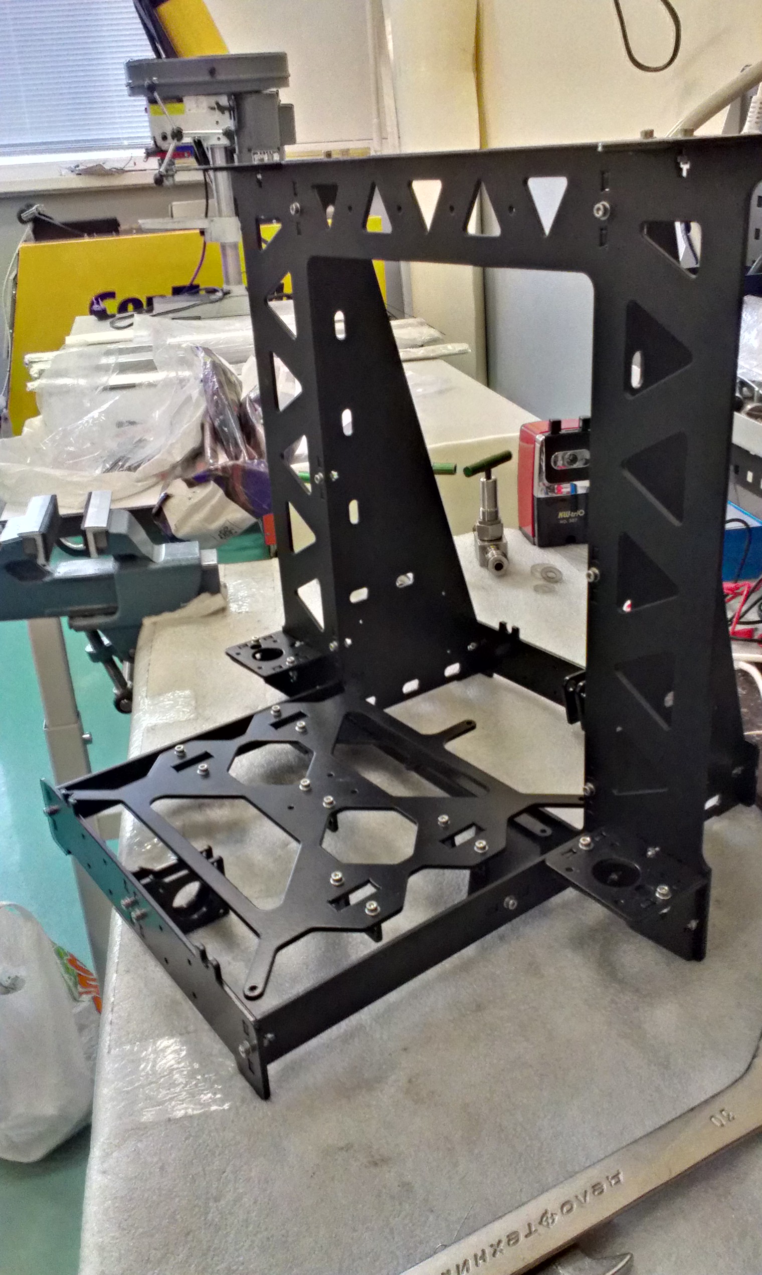

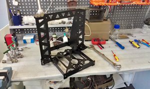

Вобщем решил собрать 3д принтер.
В отличии от фрезера, его сборку можно разбить на много мелких покупок.
Собирать буду дооолго, т.к. бюджет на его построение нето чтоб ограничен, а просто отсутствует)))
И поскольку считаю что любой станок начинается со станины, первым делом её и приобрел. Дальше буду покупать валы и подшипники скольжения
Собственно станина, сталь 3 мм (7090 просмотров) <a class='original' href='./download/file.php?id=47161&mode=view' target=_blank>Загрузить оригинал (787.04 КБ)</a>
Цена 2500 руб. (7090 просмотров) <a class='original' href='./download/file.php?id=47162&mode=view' target=_blank>Загрузить оригинал (806.83 КБ)</a>
Цена 2500 руб.

брутальненька станинка :)
и думал у меня глюки.... так-как подошел к компу, точно с таким же тестером в руках, как у тебя на столе :hehehe: мир теснее чем мы думаем :hehehe:

Прюша :) В сети есть вариант под профильные рельсы. Из стали(станина) ;)

Нубило писал(а):Вобщем решил собрать 3д принтер.
И поскольку считаю что любой станок начинается со старины, первым делом её и приобрел. Дальше буду покупать валы и подшипники скольжения
Корпус сталь, принтер RepRap Prusa i3, я угадал?)
Если будешь ставить 10 валы вместо 8мм, то могу штук 8 немного б/у подшипников по дешевке отдать.

Да, совсем забыл модель назвать. Валы на 10 менять не собираюсь, но за предложение спасибо!

Я вот тут приобрел: http://mzto.ru/prusa-3-steel-frame/
болты и гайки в комплект невходят, забирал самовывозом

Нубило писал(а):Я вот тут приобрел: http://mzto.ru/prusa-3-steel-frame/
О! Они начали красить в чёрный цвет? Раньше как-то была более правильная "серо-грязная, пупырчатая" окраска(её ещё называют "молотковая") :D

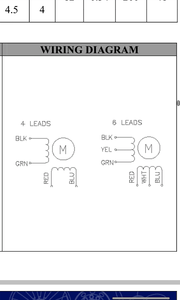

Думаю взять шд, вроде за недорого. Да и рядом.
Такие пойдут для принтера?
http://www.cnc-club.ru/forum/download/f ... &mode=view
У них 6 проводов
скачал пдф, по размерам то что надо

И я так понимаю 6 проводной можно подключать по четырех проводной схеме, вроде

Да, средний провод никуда не подключаешь.

Правильнее не подключать крайний провод, чтобы работали половины обмоток, т.к. мотор рассчитан именно на такой режим.

Вот по этим движкам
2015-04-03_19-49-03.png (6882 просмотра) <a class='original' href='./download/file.php?id=47287&mode=view' target=_blank>Загрузить оригинал (45.92 КБ)</a>

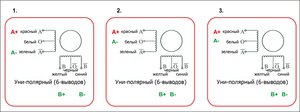

Подключение униполярного.jpg (6878 просмотров) <a class='original' href='./download/file.php?id=47288&mode=view' target=_blank>Загрузить оригинал (127.9 КБ)</a>
Какой вариант наиболее правильный? (как я понял, кроме в.1)

Правильные все. Только в первом варианте вы получаете больший момент при меньшей скорости приемистости (при одном и том же питающем напряжении). А во втором и третьем момент меньше (оно и понятно, используется только половина обмоток). Т.е. если Вам нужно меньше момента, но критична скорость - тогра второй или третий вариант. Если скорость не так важна, а нужен момент, то первый.
