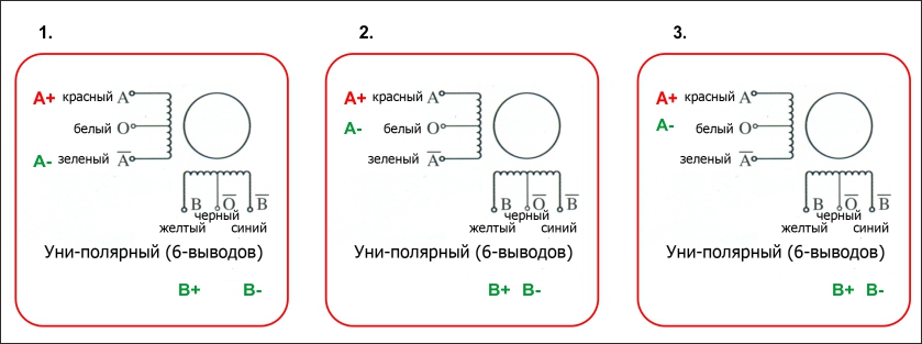

Думаю взять шд, вроде за недорого. Да и рядом.
Такие пойдут для принтера?
http://www.cnc-club.ru/forum/download/f ... &mode=view
У них 6 проводов
скачал пдф, по размерам то что надо

И я так понимаю 6 проводной можно подключать по четырех проводной схеме, вроде
dima7411
Сообщения: 1036
Репутация: 337
Откуда: Копейск
Re: тридэ принтер
Сообщение dima7411 »
Да, средний провод никуда не подключаешь.

Re: тридэ принтер
dima7411 писал(а):Да, средний провод никуда не подключаешь.
А чего там еще надо из механики-электроники, если не секрет, а то я не бум-бум...
Правильнее не подключать крайний провод, чтобы работали половины обмоток, т.к. мотор рассчитан именно на такой режим.

Подключение униполярного.jpg (6842 просмотра) <a class='original' href='./download/file.php?id=47288&sid=dcf76fe245f75d4ddca4ae95ec0cd1cd&mode=view' target=_blank>Загрузить оригинал (127.9 КБ)</a>
Какой вариант наиболее правильный? (как я понял, кроме в.1)
mhael
Сообщения: 2400
Репутация: 769
Настоящее имя: Ильдар
Re: тридэ принтер
Сообщение mhael »
Правильные все. Только в первом варианте вы получаете больший момент при меньшей скорости приемистости (при одном и том же питающем напряжении). А во втором и третьем момент меньше (оно и понятно, используется только половина обмоток). Т.е. если Вам нужно меньше момента, но критична скорость - тогра второй или третий вариант. Если скорость не так важна, а нужен момент, то первый.
