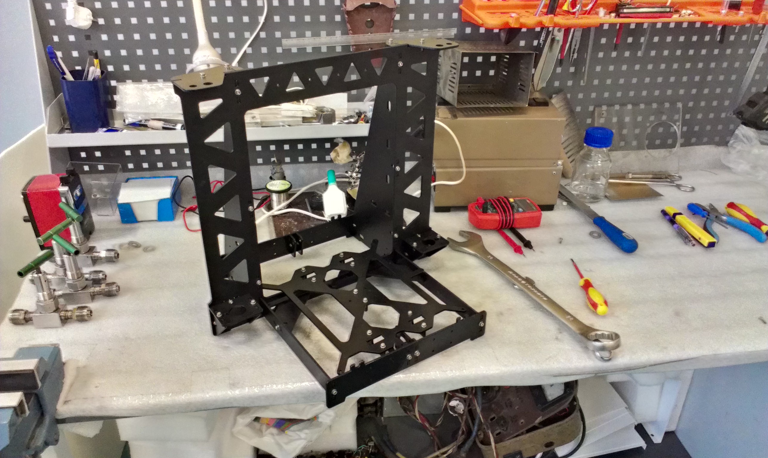

Вобщем решил собрать 3д принтер.
В отличии от фрезера, его сборку можно разбить на много мелких покупок.
Собирать буду дооолго, т.к. бюджет на его построение нето чтоб ограничен, а просто отсутствует)))
И поскольку считаю что любой станок начинается со станины, первым делом её и приобрел. Дальше буду покупать валы и подшипники скольжения
Собственно станина, сталь 3 мм (6878 просмотров) <a class='original' href='./download/file.php?id=47161&mode=view' target=_blank>Загрузить оригинал (787.04 КБ)</a>
Цена 2500 руб. (6878 просмотров) <a class='original' href='./download/file.php?id=47162&mode=view' target=_blank>Загрузить оригинал (806.83 КБ)</a>
Цена 2500 руб.

брутальненька станинка :)

Прюша :) В сети есть вариант под профильные рельсы. Из стали(станина) ;)

Нубило писал(а):Вобщем решил собрать 3д принтер.
И поскольку считаю что любой станок начинается со старины, первым делом её и приобрел. Дальше буду покупать валы и подшипники скольжения
Корпус сталь, принтер RepRap Prusa i3, я угадал?)
Если будешь ставить 10 валы вместо 8мм, то могу штук 8 немного б/у подшипников по дешевке отдать.

И где такие станины продают?

Да, совсем забыл модель назвать. Валы на 10 менять не собираюсь, но за предложение спасибо!

Я вот тут приобрел: http://mzto.ru/prusa-3-steel-frame/
болты и гайки в комплект невходят, забирал самовывозом

Нубило писал(а):Я вот тут приобрел: http://mzto.ru/prusa-3-steel-frame/
О! Они начали красить в чёрный цвет? Раньше как-то была более правильная "серо-грязная, пупырчатая" окраска(её ещё называют "молотковая") :D

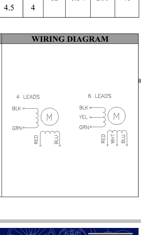

Думаю взять шд, вроде за недорого. Да и рядом.
Такие пойдут для принтера?
http://www.cnc-club.ru/forum/download/f ... &mode=view
У них 6 проводов
скачал пдф, по размерам то что надо

И я так понимаю 6 проводной можно подключать по четырех проводной схеме, вроде

Да, средний провод никуда не подключаешь.

dima7411 писал(а):Да, средний провод никуда не подключаешь.
А чего там еще надо из механики-электроники, если не секрет, а то я не бум-бум...
Правильнее не подключать крайний провод, чтобы работали половины обмоток, т.к. мотор рассчитан именно на такой режим.

Вот по этим движкам

Подключение униполярного.jpg (6666 просмотров) <a class='original' href='./download/file.php?id=47288&mode=view' target=_blank>Загрузить оригинал (127.9 КБ)</a>
Какой вариант наиболее правильный? (как я понял, кроме в.1)

Правильные все. Только в первом варианте вы получаете больший момент при меньшей скорости приемистости (при одном и том же питающем напряжении). А во втором и третьем момент меньше (оно и понятно, используется только половина обмоток). Т.е. если Вам нужно меньше момента, но критична скорость - тогра второй или третий вариант. Если скорость не так важна, а нужен момент, то первый.
