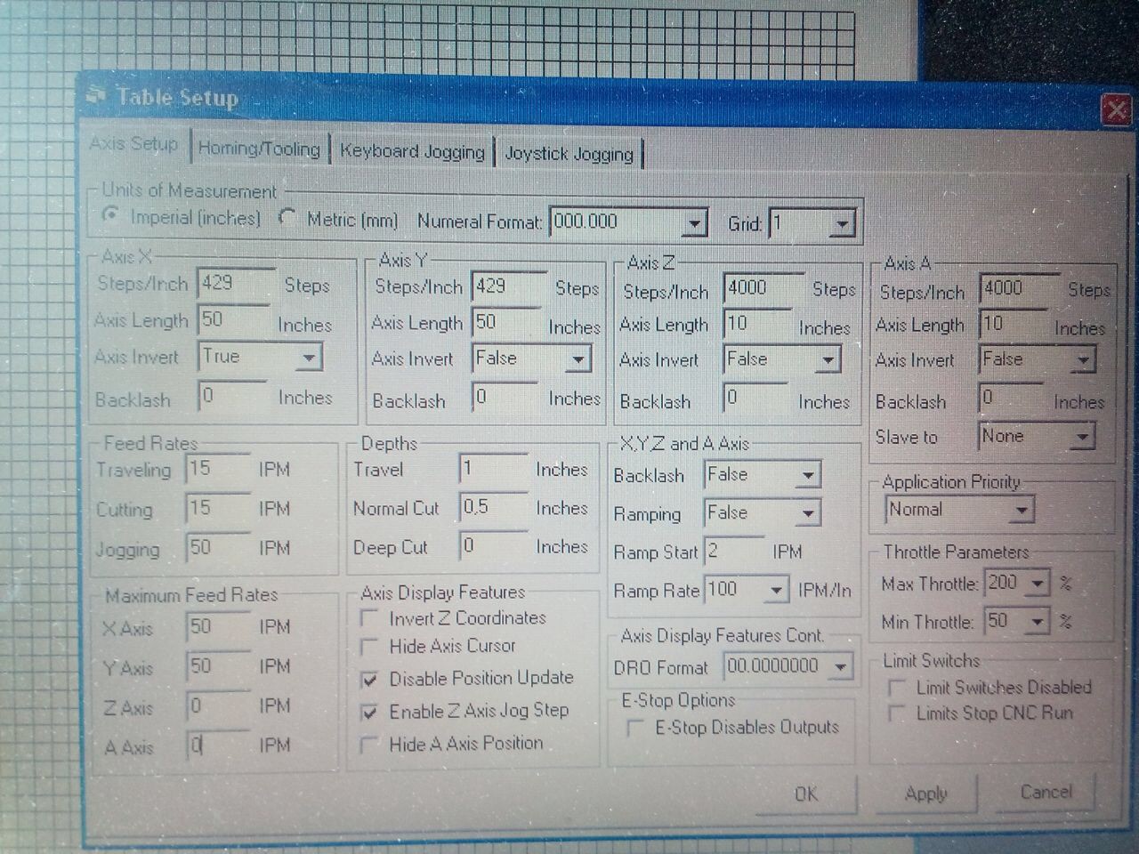

Фото настройки kcam4 (1) (4561 просмотр) <a class='original' href='./download/file.php?id=45699&sid=4a66df3011e6cbdb552948842ffac1d3&mode=view' target=_blank>Загрузить оригинал (334.74 КБ)</a>
Фото настройки kcam4 (2) (4561 просмотр) <a class='original' href='./download/file.php?id=45700&sid=4a66df3011e6cbdb552948842ffac1d3&mode=view' target=_blank>Загрузить оригинал (344.34 КБ)</a>

Спасибо вам огромное за уделенное время и помощь. Собрал все, вроде запустил, но движение только рывками, при постоянном нажатии движение через секунду прекращается, но движки жужжат, а при рывках- двигается все.

Alexandr_azd писал(а):Спасибо вам огромное за уделенное время и помощь. Собрал все, вроде запустил, но движение только рывками, при постоянном нажатии движение через секунду прекращается, но движки жужжат, а при рывках- двигается все.
Значит стоят нстройки "несовместимые" с настройками движков на плате. Говоря проще - нужно или уменьшить максимальную скорость, или увеличить ток на шаговки(или поменять дарйвер на нормальные раздельные драйвера и питать шаговики 36/48в).

На этой плате уже интегрированы драйвера. Ничего докупать не нужно. Просто настройте правильно.

На первое время хватит и этой платы. Просто выкинуть эти "роботроны" и поставить нормальные движки. Не "нема17", а "нема23" - это как-бы разнеы размеры.
Хотя - можно и эти чуток "напрячь" - скорость уменьшайте и ловите стабильную работы без пропуска шагов. Ну и с движками "тока" поиграйтесь - нагрев двигателей в районе 60-70° является для них рабочим. так что начать можно с 50%, потом 75% А потом сжечь их нафик и купить нормальные :)

С настройками помогли разобраться. Все ездить начало, слава богу)). Спасибо вам!
