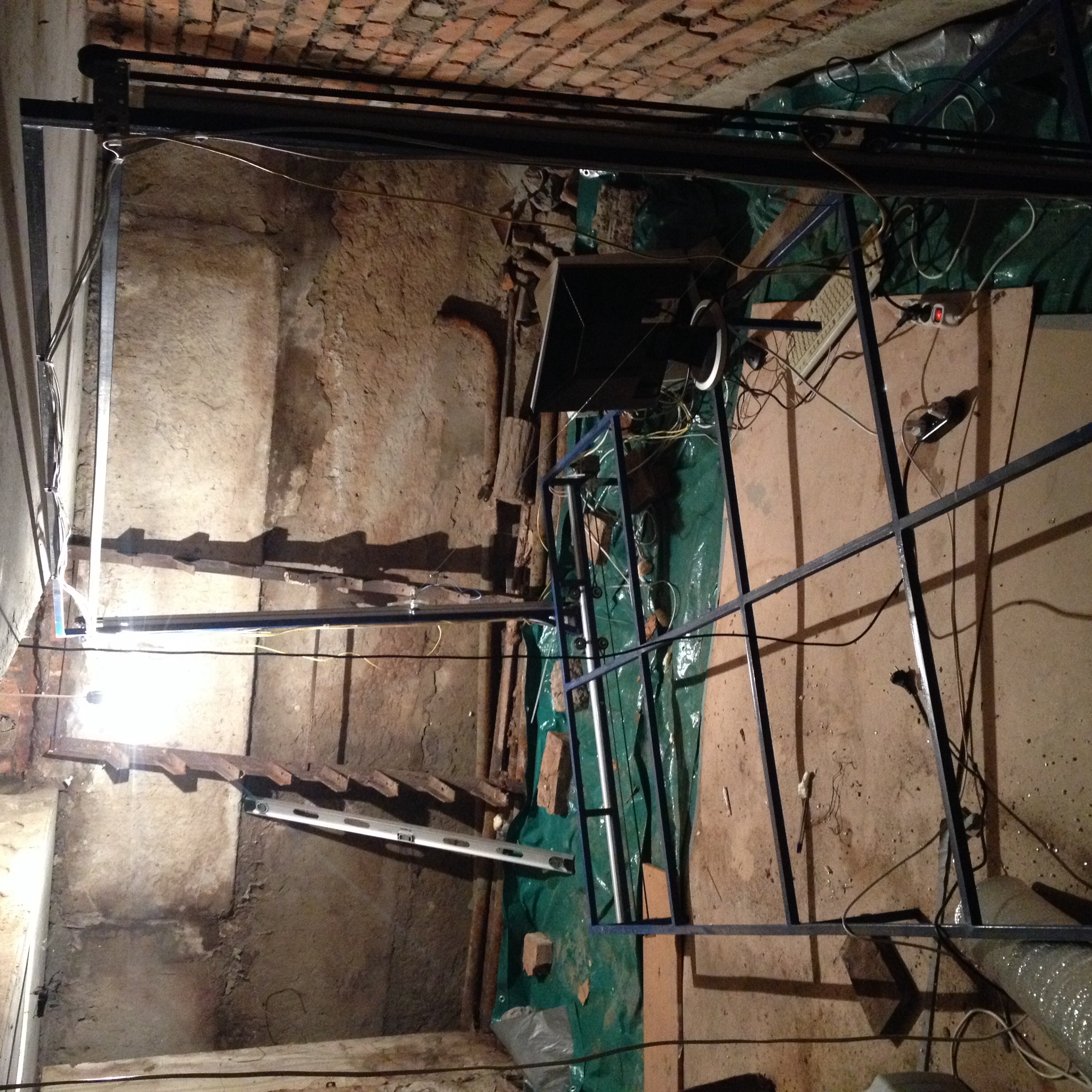

_____ Был куплен станок для вырезания пенопласта. До этого я не знал вообще ничего о чпу станках.
Когда мне его доставил, на тот момент небыло электричества в гараже и продавец (в итоге оказался не добросовестным) мне его только подключил и уехал, пообещав что все гуд.
____ Дали свет, начал проверять станок- не работает, не отвечает на команды с ПК. При вопросе продавцу, он ответил, "ой, не тот системник тебе поставил" и скинул настройки для программы Kcam 4. Все выставил как было написанно, результат тот же -не работает! Потом человек начал редко выходить на связь (прошло около 3-4 месяцев, не отвечать. И в итоге пропал вовсе. Аренду гаража не вытягиваю сейчас, так как станок не приносит доходов только расходы, решл его своими силами реанимировать, либо работать на нем либо продать не решил, но для этого сделать ешь нужно полюбому.
____Начал разбираться. И не пойму в чём у меня причина. Оборудование стоит:
1) драйвер (вроде так называют плату управления) BT 6560 синяя.
2) шаговый двигатели: robotron spa 52/60-5682
3) инвертор Eltek espa 1000

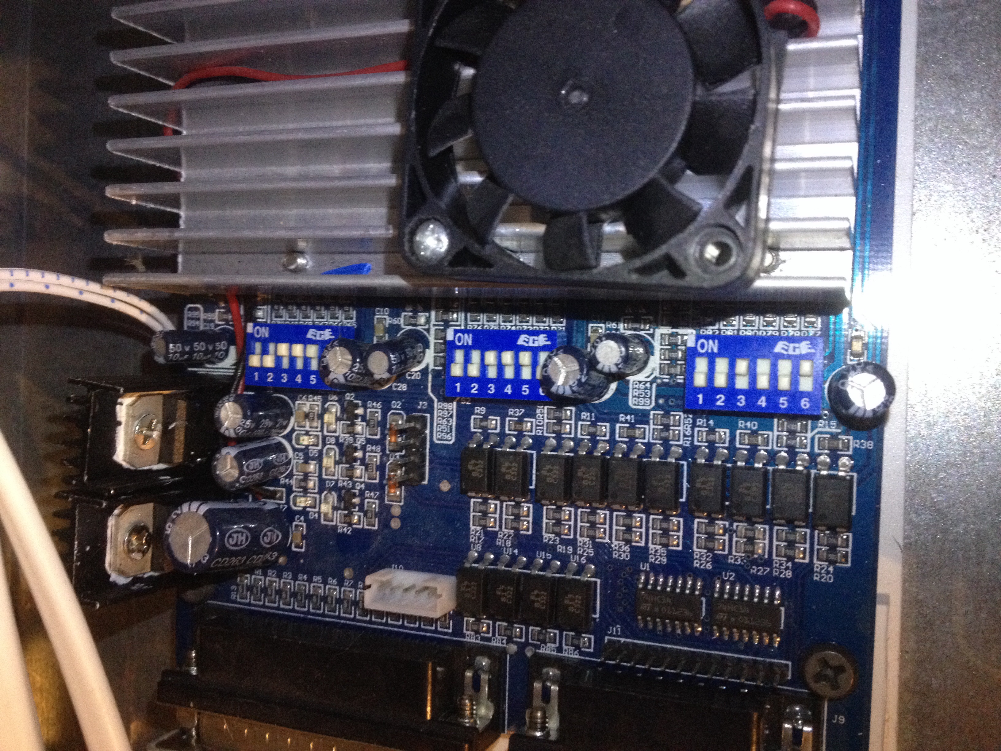

2. На драйвере есть тумблеры, 3 штуке по 6 тумблеров на каждой. Продавец сказал поочередно выставить их в положения off/on. Какое положения для них верное?

Фото самого станка. (4497 просмотров) <a class='original' href='./download/file.php?id=45693&mode=view' target=_blank>Загрузить оригинал (1.45 МБ)</a>
Фото самого станка.

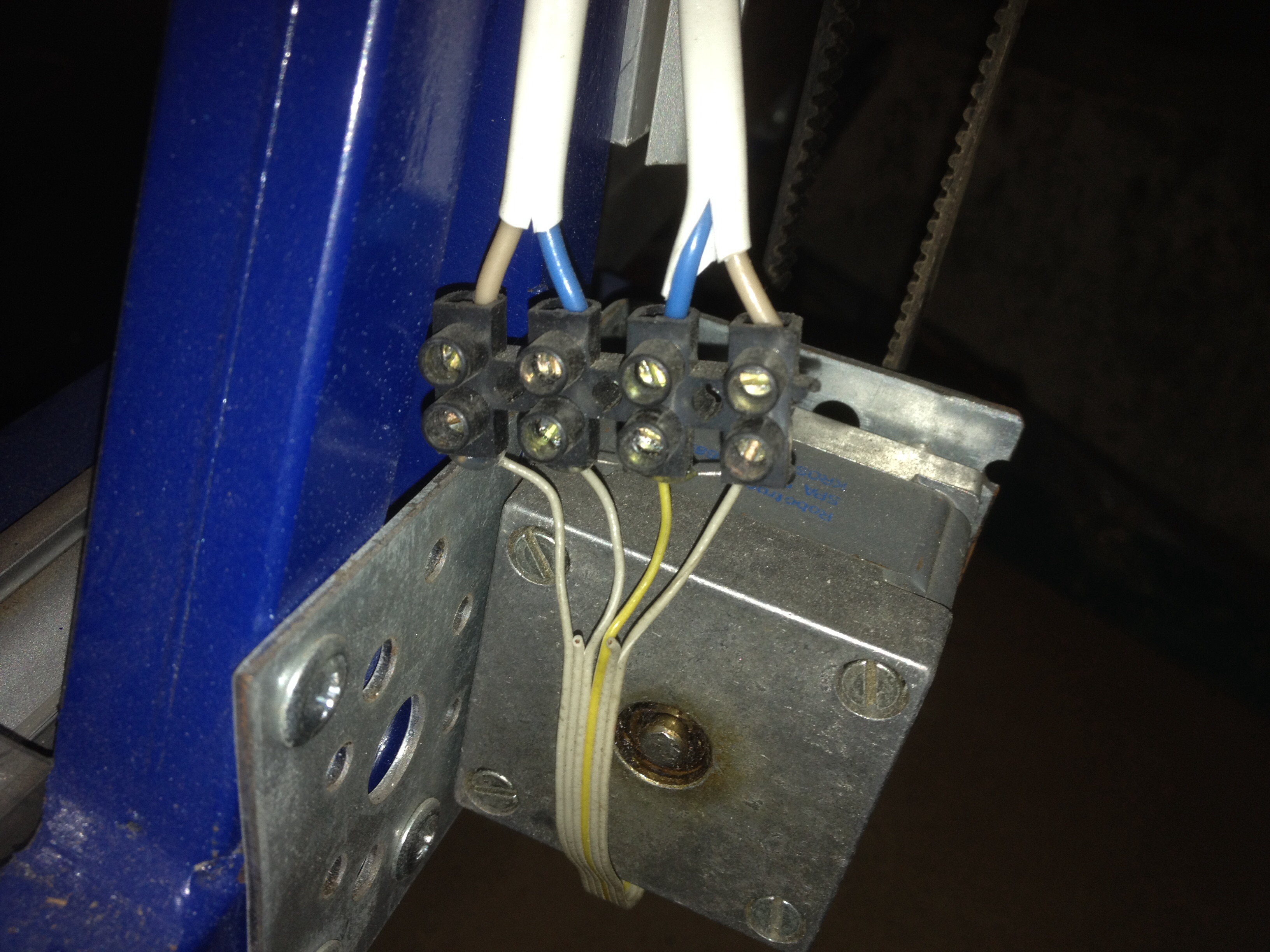

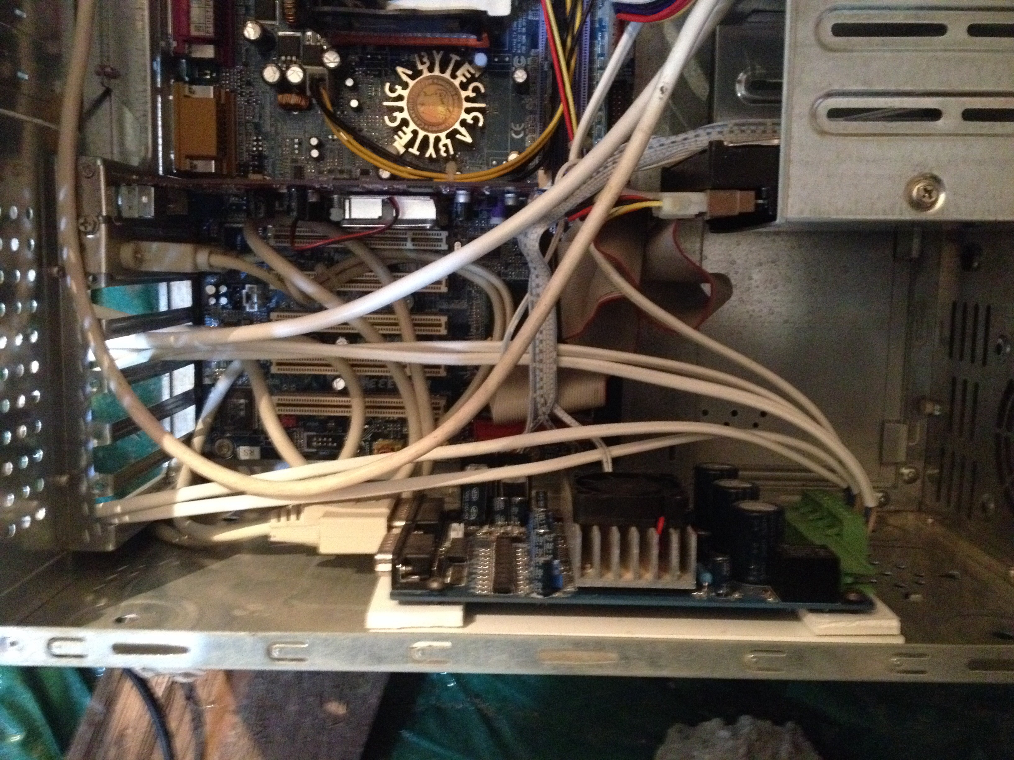

Фото драйвера (4497 просмотров) <a class='original' href='./download/file.php?id=45694&mode=view' target=_blank>Загрузить оригинал (2.38 МБ)</a>
Фото драйвера
Фото шд (4497 просмотров) <a class='original' href='./download/file.php?id=45695&mode=view' target=_blank>Загрузить оригинал (1.44 МБ)</a>
Фото шд

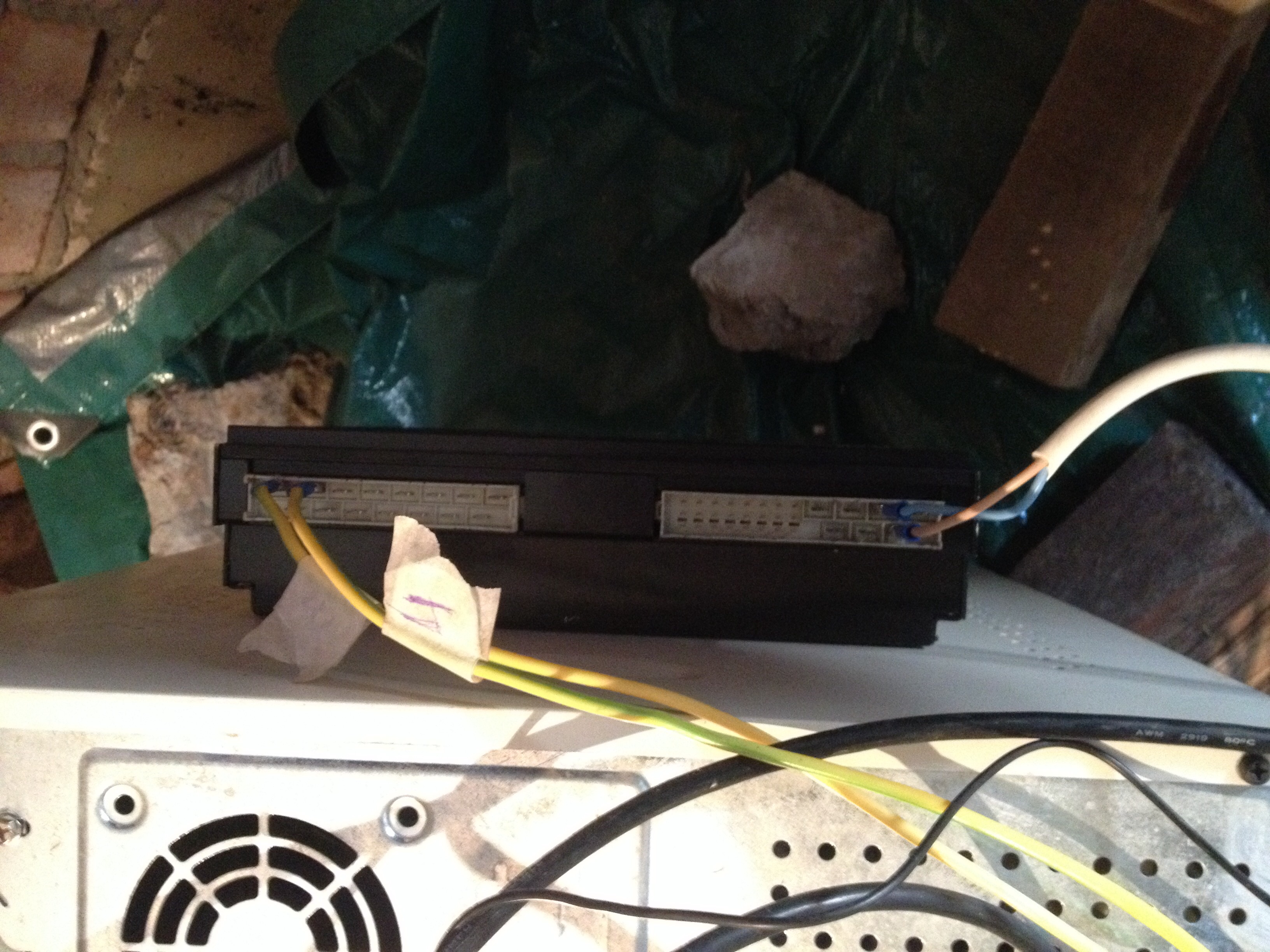

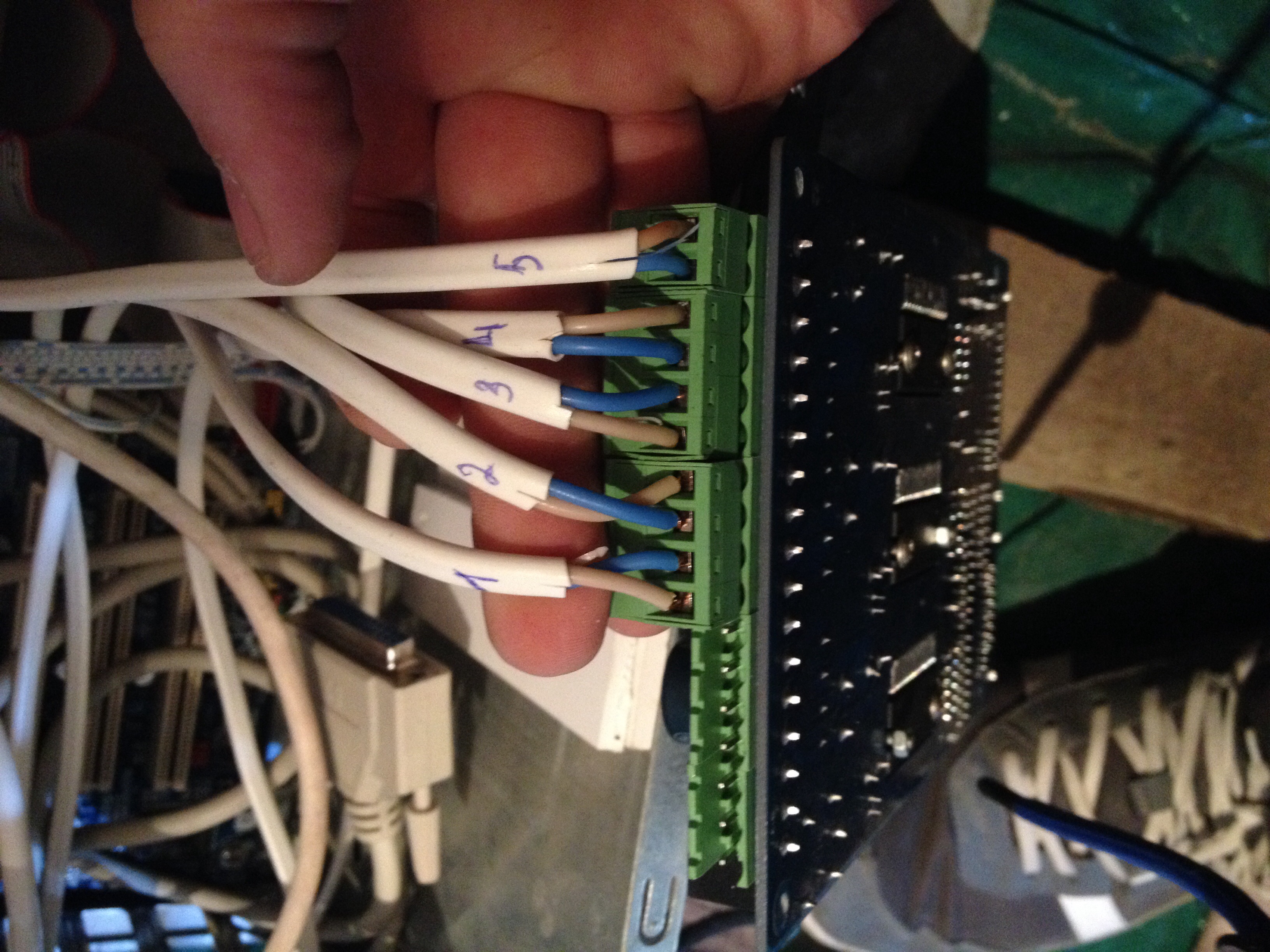

Фото подключения шд и питания к мозгам (4497 просмотров) <a class='original' href='./download/file.php?id=45696&mode=view' target=_blank>Загрузить оригинал (1.75 МБ)</a>

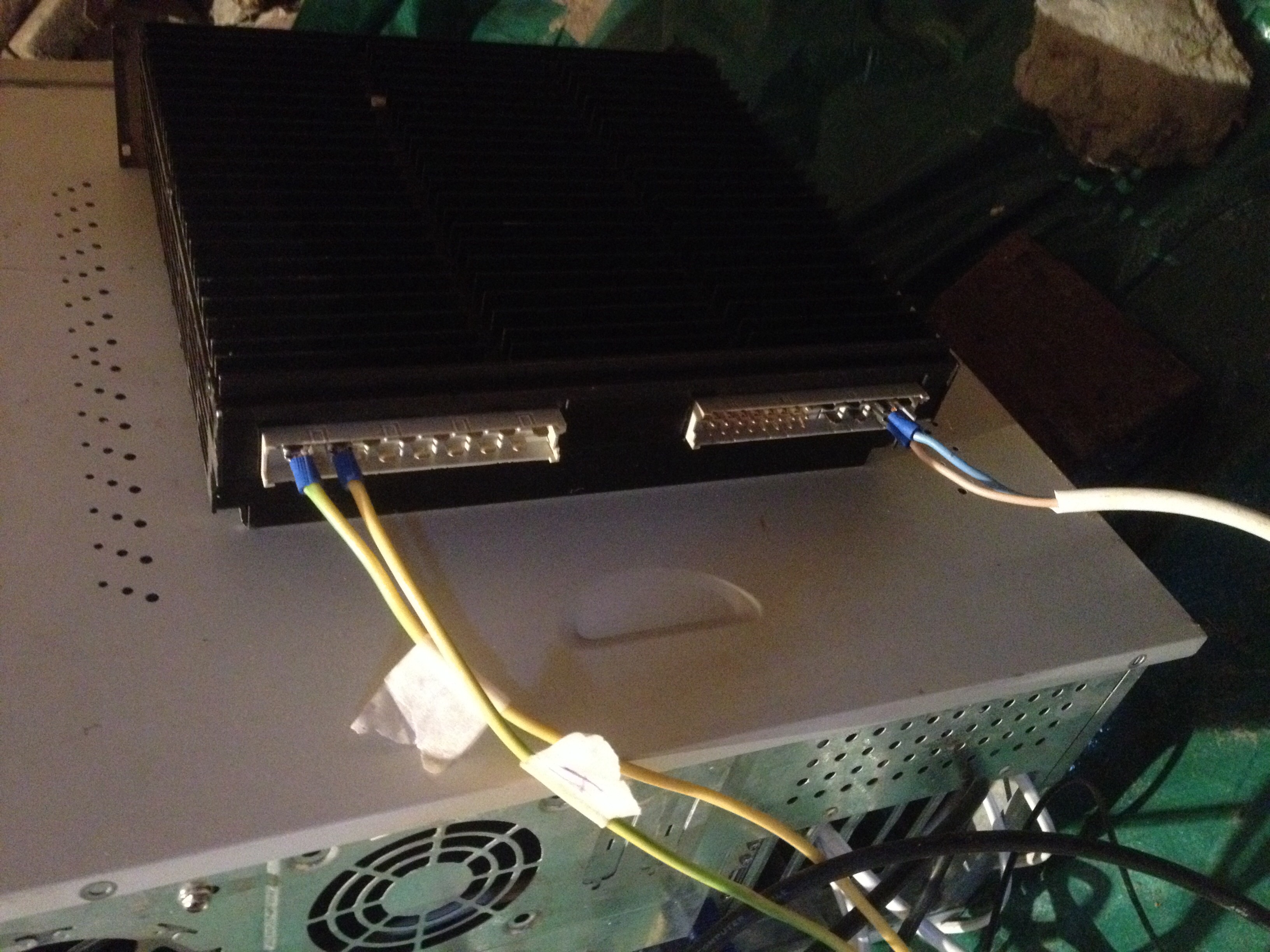

Фото инвертора (4497 просмотров) <a class='original' href='./download/file.php?id=45697&mode=view' target=_blank>Загрузить оригинал (1.43 МБ)</a>
Фото инвертора
Фото инвертора 2 (4497 просмотров) <a class='original' href='./download/file.php?id=45698&mode=view' target=_blank>Загрузить оригинал (1.51 МБ)</a>
Фото инвертора 2

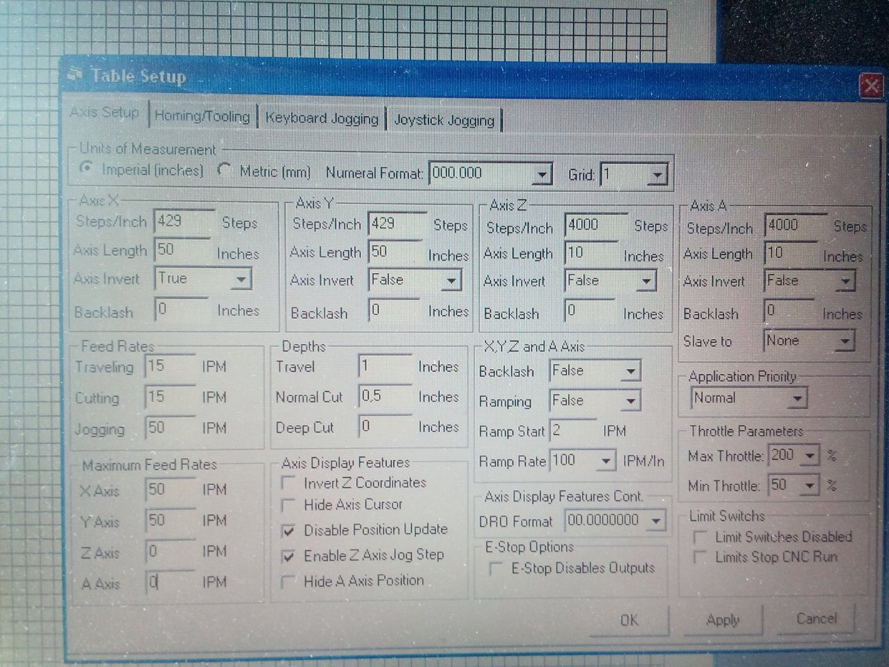

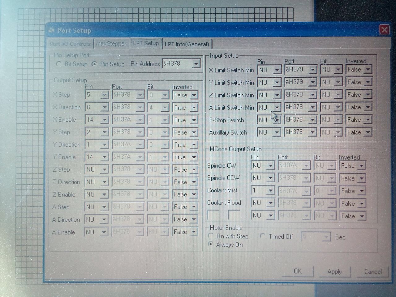

Фото настройки kcam4 (1) (4497 просмотров) <a class='original' href='./download/file.php?id=45699&mode=view' target=_blank>Загрузить оригинал (334.74 КБ)</a>
Фото настройки kcam4 (2) (4497 просмотров) <a class='original' href='./download/file.php?id=45700&mode=view' target=_blank>Загрузить оригинал (344.34 КБ)</a>

Надеюсь не за две штуки баксов вы его купили? Ибо тут уже был один такой "покупатель" :)
По сути - вам впарили "непойми чего".
Для начала - точную маркировку "платы" синей. По ней искать мануал для настроек.
Далее скачать файлик http://www.cnc-club.ru/forum/download/file.php?id=14193 и почитать.
Без настройки что-то делать дальше смысла нет. И да - НИ В КОЕМ СЛУЧАЕ НЕ КРУТИТЬ ДВИГАТЕЛИ РУКАМИ ПРИ ВКЛЮЧЁННОЙ ПЛАТЕ ДРАЙВЕРОВ!!! НИКОГДА!!

Тему можно закрыть. Помогли добрые люди.
Оказалось все в настройках, муда.. кхм, продавец скинул мне настройки для красной платы, выселили опытным путем.

Alexandr_azd писал(а):Какие посоветуете чтобы и мощные им не дорогие?
Посоветую стандартные НЕМА23 длиной 76мм и током 3А - для ваших целей с головой хватит. Можно даже 51мм длины брать - они раза в три "мощнее" ваших будут.

Спасибо вам огромное за уделенное время и помощь. Собрал все, вроде запустил, но движение только рывками, при постоянном нажатии движение через секунду прекращается, но движки жужжат, а при рывках- двигается все.
У вас случайно не будет настроек Kcam4 под эту плату?

Alexandr_azd писал(а):Спасибо вам огромное за уделенное время и помощь. Собрал все, вроде запустил, но движение только рывками, при постоянном нажатии движение через секунду прекращается, но движки жужжат, а при рывках- двигается все.
Значит стоят нстройки "несовместимые" с настройками движков на плате. Говоря проще - нужно или уменьшить максимальную скорость, или увеличить ток на шаговки(или поменять дарйвер на нормальные раздельные драйвера и питать шаговики 36/48в).

Re: Нужна помощь По станку драйвер BT 6560
Сообщение rage »
На этой плате уже интегрированы драйвера. Ничего докупать не нужно. Просто настройте правильно.

С настройками помогли разобраться. Все ездить начало, слава богу)). Спасибо вам!

Может еще поможете с настройками пинов для программы Kcam4, под мою плату?
