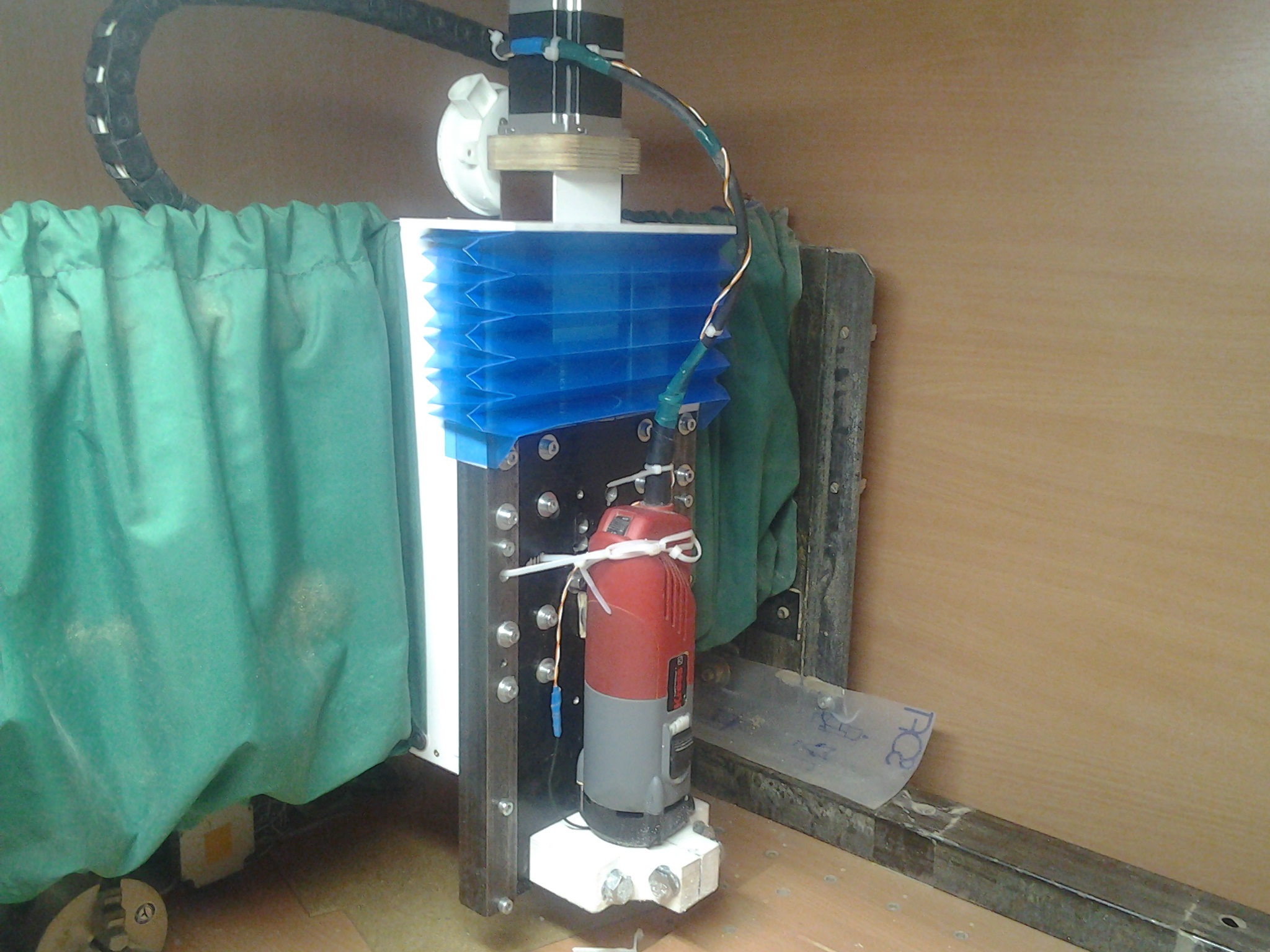

Узнал по цене - гофра стоит почти как направляющие. Как я и думал. Оставил ткань на X и Y. На Z сделал гармошку из ПВХ пленки. На этом пока успокоился. Вот че получилось:
Станок с защитой (4553 просмотра) <a class='original' href='./download/file.php?id=44420&mode=view' target=_blank>Загрузить оригинал (876.51 КБ)</a>

Да, гофры слишком дорогие .
Тоже думаю как закрывать , ваша идея с "занавесками" не плохая.
Re: Защита направляющих сальниками из пластика
Гармошка красивая :good:
Надолго ли ее хватит, вопрос отдельный.

Сергей Саныч писал(а):Гармошка красивая :good:
Ну да, этот вопрос меня тоже интересует :)
Хорошо бы от баяна гармошку поставить, вот она уж точно не подведет :)
