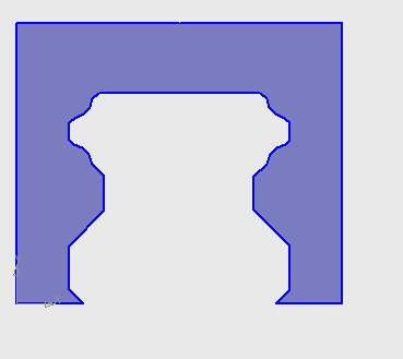

Добрый день господа, появилась идея сделать самодельные сальники на рельсы для их защиты от стружки и пыли.
Идея такова - вырезать из пластика сальник, который будет плотно обхватывать рельсу со всех сторон, как на рисунке. Причем сделать его чуть меньше рельса на 0,05-0,1 мм, чтоб он налез на него с натягом и не было зазора. В месте контакта обильно намазать солидолом.
Как считаете, вообще жизнеспособная идея или сразу забыть про это и больше не вспоминать?

rean32 писал(а):Как считаете, вообще жизнеспособная идея или сразу забыть про это и больше не вспоминать?
Как понимаю - никогда не держали в руках нормальный "пыльников" для рельс? Там таких два сразу, плюс железный скребок(с резинкой).
И "гармошка" в любом случае нужна. Только не тканевая, а нормальная, чтоб могла от СОЖ и стружки защитить.

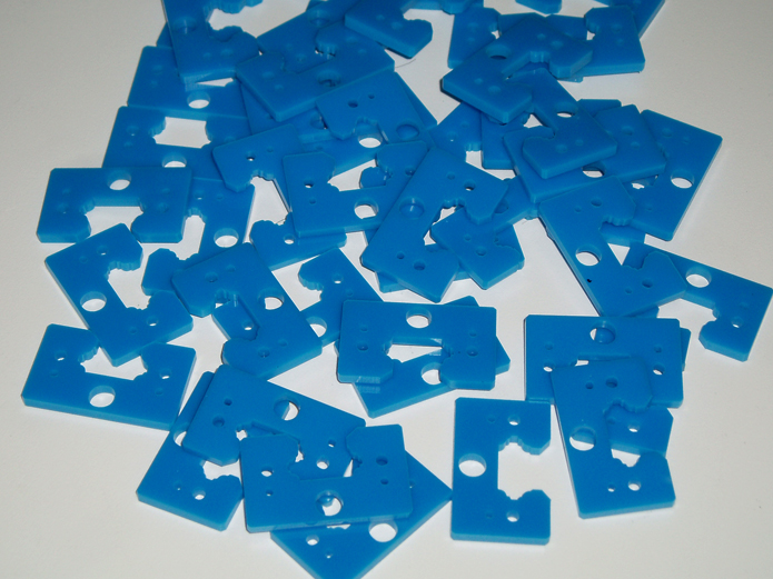

Я пробовал делать скребки - не прижилась такая идея на моём станке...

Дрюня писал(а):Я пробовал делать скребки - не прижилась такая идея на моём станке...
А почему? Плохо очищают?

Сообщение Дрюня »
Когда делаешь плотненько - ходит туговато, да и ШВП всё равно остаётся открытым. В моём случае лучше полностью закрывать направляющие и ШВП ролетом или гофрой.

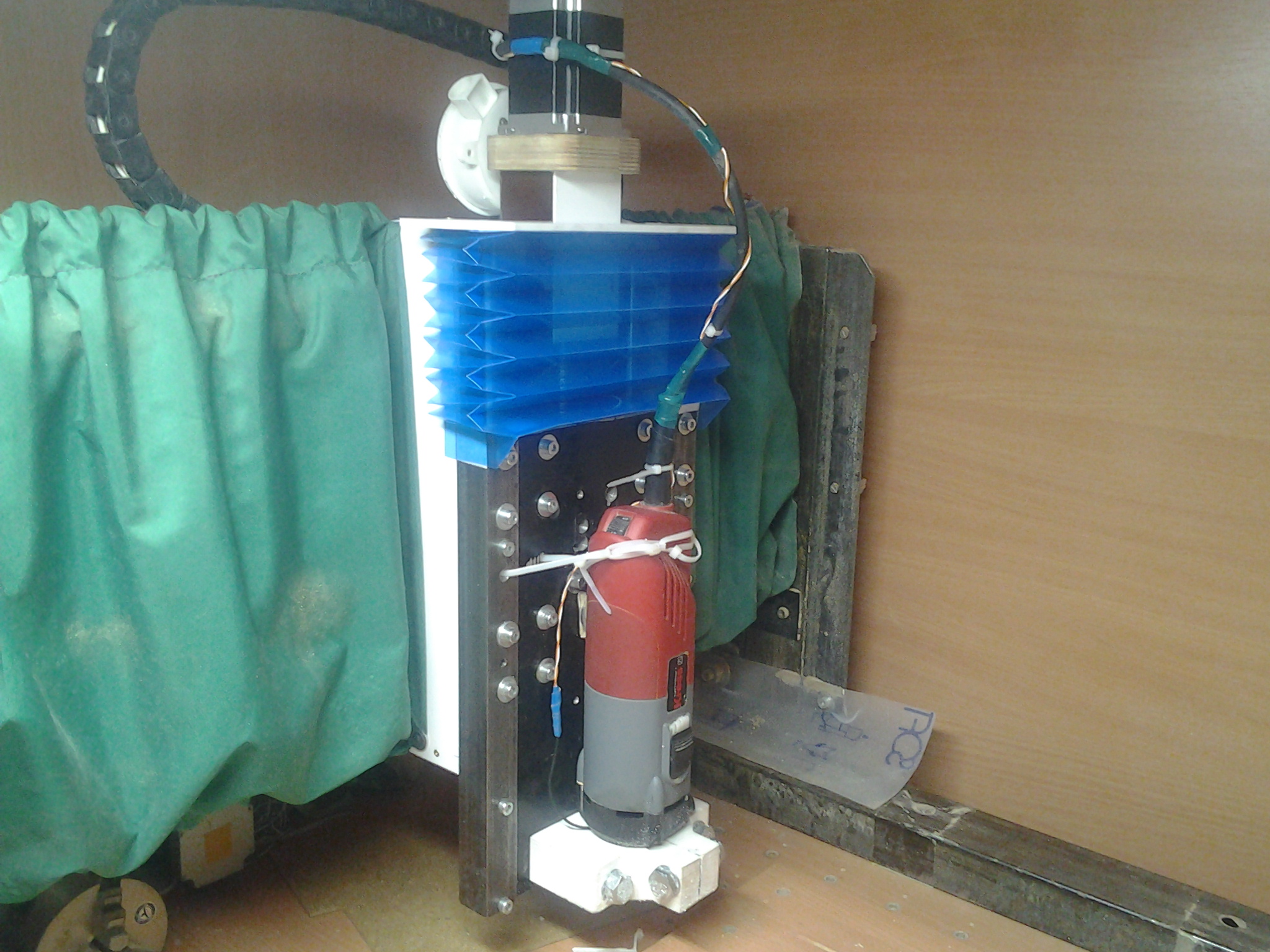

Узнал по цене - гофра стоит почти как направляющие. Как я и думал. Оставил ткань на X и Y. На Z сделал гармошку из ПВХ пленки. На этом пока успокоился. Вот че получилось:

Да, гофры слишком дорогие .
Тоже думаю как закрывать , ваша идея с "занавесками" не плохая.
Re: Защита направляющих сальниками из пластика
Гармошка красивая :good:
Надолго ли ее хватит, вопрос отдельный.

Сергей Саныч писал(а):Гармошка красивая :good:
Ну да, этот вопрос меня тоже интересует :)
Хорошо бы от баяна гармошку поставить, вот она уж точно не подведет :)
