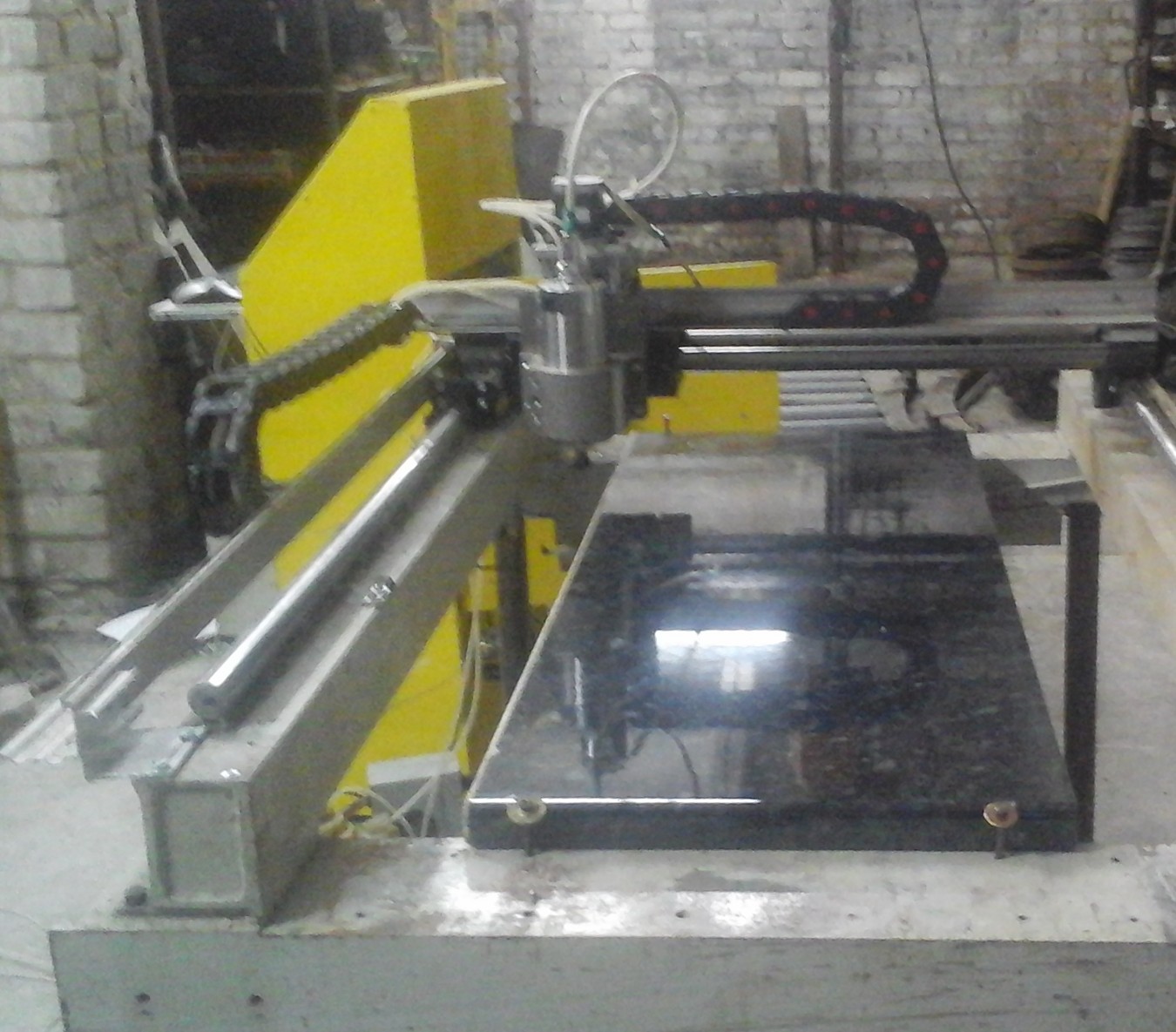

Приобрели тут по случаю основу из старого советского графопостроителя.
Брутальность конструкции поражает воображение - "неужели это все для того, чтоб возить пером по бумаге :shock: "
Рама сварная из стали около 7 мм толщиной
Трубчатые направляющие тоже ничего себе.
Вертикальная жесткость - "на отлично"
Некоторый люфт есть при попытке перекоса портала, но возможно нужно протянуть крепления перекладин к кареткам
бонусом шли 2 движка с редукторами и плата-драйвер. 3 канала, LPT
перемещения ограничены длиной зубчатых реек 800х500 мм
Есть желание сделать фрезерный по дереву...

sergey27rus
Сообщения: 1129
Репутация: 730
Re: Фрезер из графопостроителя
Сообщение sergey27rus »
А диаметры направляек? И как происходит преднатяг в каретках, подпружинен подшипник или эксентрик?
odekolon писал(а):жесткость конструкции просто поражает - я на каретку смело сесть могу
я на диван смело сесть смогу - и что можно сказать про жесткость дивана?
Прочность и жесткость - все-таки разные вещи, особенно в применении к станку.
А про аппарат трудно что-то сказать - как правило, в них катались обычные подшипники по направляющим, а люфт выбирался пружинами. Это не лучший вариант для фрезерного станка.

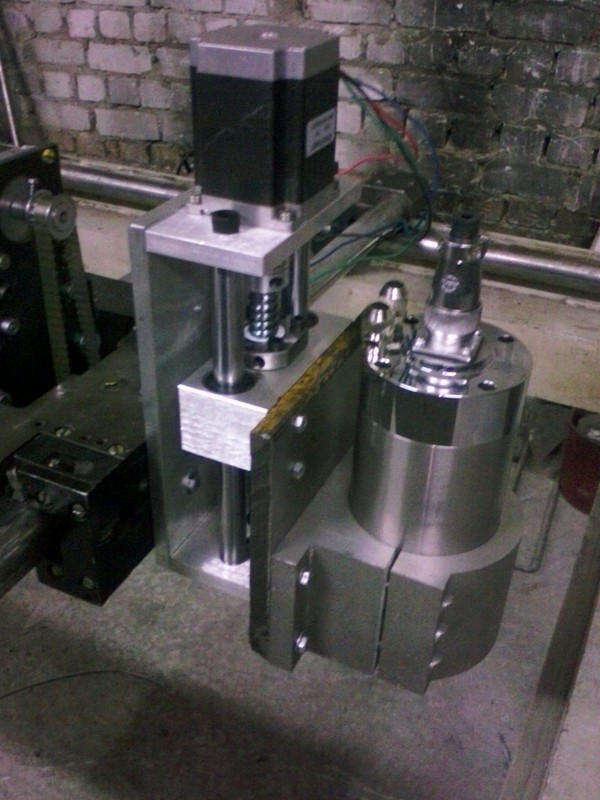

Фрезер потихоньку делается
Выбраны люфты в цилиндрах, присобачены ножки
установлена ось Z и шпиндель

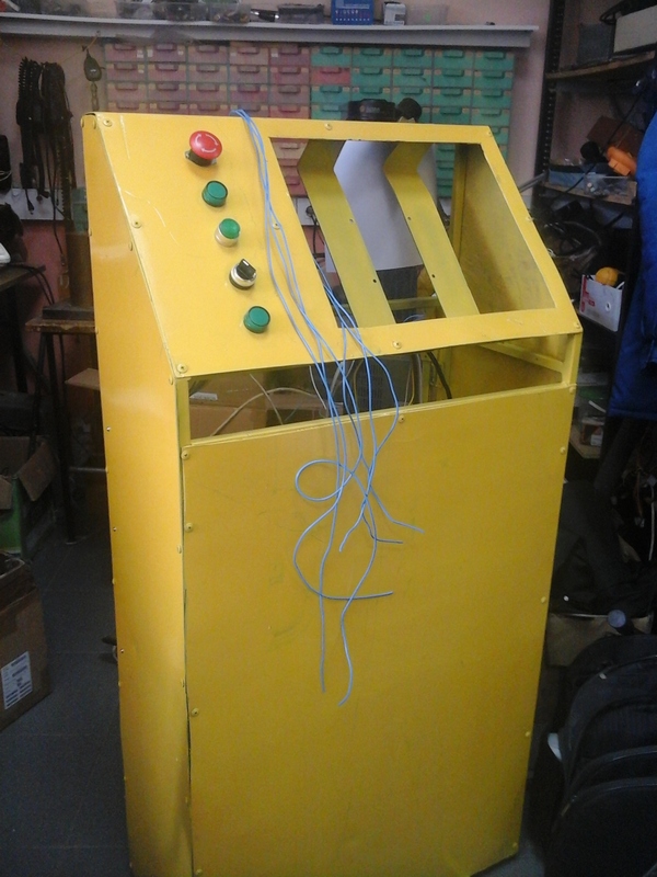

собираем пульт управления под LinuxCNC..
почти все из подручных материалов - что было, то и привинчиваем...
ось Z и шпиндель (8337 просмотров) <a class='original' href='./download/file.php?id=50687&sid=16b93e699951f4cbf67b2c6c2b82e9ec&mode=view' target=_blank>Загрузить оригинал (119.54 КБ)</a>
ось Z и шпиндель
Пульт управления (8337 просмотров) <a class='original' href='./download/file.php?id=50688&sid=16b93e699951f4cbf67b2c6c2b82e9ec&mode=view' target=_blank>Загрузить оригинал (239.76 КБ)</a>
Пульт управления
Пульт в процессе монтажа (8337 просмотров) <a class='original' href='./download/file.php?id=50689&sid=16b93e699951f4cbf67b2c6c2b82e9ec&mode=view' target=_blank>Загрузить оригинал (281.53 КБ)</a>
А суппорт Z висит на двух линейных подшипниках? :shock:

станочек собран, подключен
начинаем отладку...
Выстругали первый блин (пионерский значок - для тех кто не в курсе, а лысый дедушка - это ленин :hehehe: )
Он же, первый эксперимент в арткаме
размер 50х50, материал липа
строгали гравером, практически иголкой, (единственное, чего нашлось под рукой :( )

ну что ж - основное сделано!
станок полносьтю собран и отлажен!
- сделана рабочая поверхность из фанеры 20мм по технологии http://www.cnc-club.ru/forum/viewtopic. ... 4&start=60
фанера лежит на трех регулируемых балках из профильной трубы. Это позволило выровнять рабочую поверхность относительно плоскости движения инструмента с точностью <0.2 мм.
в качестве гаек использованы такие штуки (по совету igorvpetrov) калибра М6
шаг между точками крепежа 75 мм
- изготовлен набор прижимов и фиксаторов
- внедрена система компенсации длины инструмента http://www.cnc-club.ru/forum/viewtopic. ... &start=160
черная линия на рабочем поле - траектория к месту смены инструмента
-усилена конструкция оси Z (установлена еще пара линейных подшипников)
это сократило ход по оси Z
общие габариты рабочего поля получились 870х490х95

- привод оси Z только с одной стороны (кстати, несмотря на то, что конструкция собрана для того чтоб "возить пером по бумаге" направляющие X установлены так, что способны принимать вертикальные нагрузки с двух сторон ) но все-таки таскать портал только с одной стороны как-то неправильно...
- поскольку привод Z установлен сбоку каретки, рабочая зона X "вылезла" за границы основного проема и чуток зашла на станину. Но нет худа без добра - просверлив дырку, в станине был установлен датчик определения высоты инструмента.
- жесткости все-таки не хватает - вчера попробовали обрабатывать дюраль с подачей 1000 мм\мин и съемом по вертикали 0,3 мм - виден характерный рисунок дрожания инструмента.
