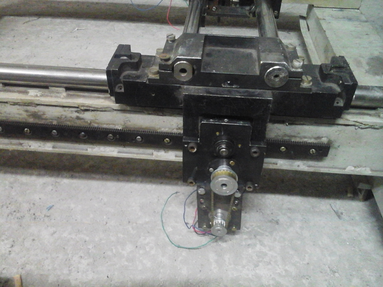

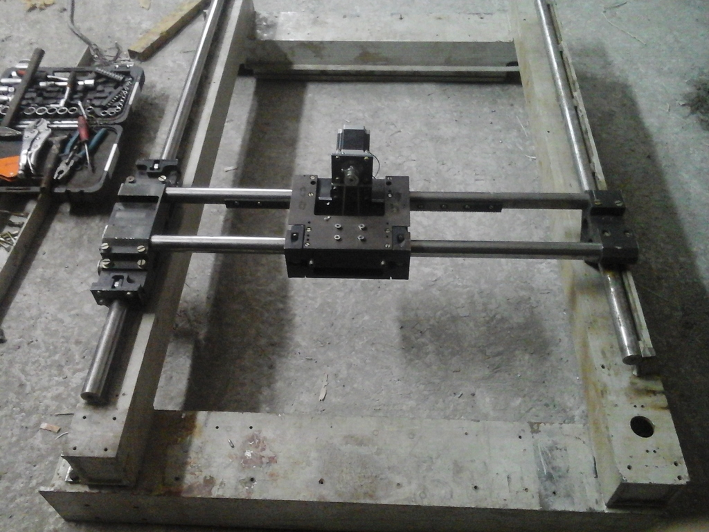

Приобрели тут по случаю основу из старого советского графопостроителя.
Брутальность конструкции поражает воображение - "неужели это все для того, чтоб возить пером по бумаге :shock: "
Рама сварная из стали около 7 мм толщиной
Трубчатые направляющие тоже ничего себе.
Вертикальная жесткость - "на отлично"
Некоторый люфт есть при попытке перекоса портала, но возможно нужно протянуть крепления перекладин к кареткам
бонусом шли 2 движка с редукторами и плата-драйвер. 3 канала, LPT
перемещения ограничены длиной зубчатых реек 800х500 мм
Есть желание сделать фрезерный по дереву...
Портал (8579 просмотров) <a class='original' href='./download/file.php?id=43901&mode=view' target=_blank>Загрузить оригинал (367.62 КБ)</a>
Портал
Привод X (8579 просмотров) <a class='original' href='./download/file.php?id=43902&mode=view' target=_blank>Загрузить оригинал (507.59 КБ)</a>
Привод X

odekolon писал(а):Некоторый люфт есть при попытке перекоса портала,
где именно люфт? в каретках?
odekolon
Сообщения: 1120
Репутация: 361
Настоящее имя: Борис
Re: Фрезер из графопостроителя
Сообщение odekolon »
пока детально не разбирались, возможно в точках крепления поперечных направляющих
просто направляющие снимались, а протяжку мы не делали

А диаметры направляек? И как происходит преднатяг в каретках, подпружинен подшипник или эксентрик?
odekolon писал(а):жесткость конструкции просто поражает - я на каретку смело сесть могу
я на диван смело сесть смогу - и что можно сказать про жесткость дивана?
Прочность и жесткость - все-таки разные вещи, особенно в применении к станку.
А про аппарат трудно что-то сказать - как правило, в них катались обычные подшипники по направляющим, а люфт выбирался пружинами. Это не лучший вариант для фрезерного станка.

sergey27rus писал(а):А диаметры направляек? И как происходит преднатяг в каретках, подпружинен подшипник или эксентрик?
я щас пока далеко от железки, направляющие где-то 35 мм, шлифованый цельный прут.
люфт выбирается шайбами(толщиной) под винты , которыми подтягиваются подшипники, То есть все очень жестко.

Но все ровно если поставить все по центру стола, подставить индикатор и надавить, я думаю вы удивитесь.
Как вы будите ставить ось Z? У вас одна направляйка "силовая" другая просто поддерживает край, и нагрузку на себя не возьмет, а станина (из толстых труб) вернее масса и направляйки так сделаны для того, что б во время движения перо не дрожало, тем более в паре с зубчатой рейкой и ШД.
odekolon
Сообщения: 1120
Репутация: 361
sergey27rus писал(а):Но все ровно если поставить все по центру стола, подставить индикатор и надавить, я думаю вы удивитесь.
что-ж все может быть....
но на ощупь все жестко.. и в вертикальном направлении не люфтит ни вверх, ни вниз (на ощупь естественно).
поставим стол на ножки и будем посмотреть.
естественно от такой самоделки ждать высокой точности не приходится (ну по разным причинам), но бюждетный фрезер, мне кажется заработает.

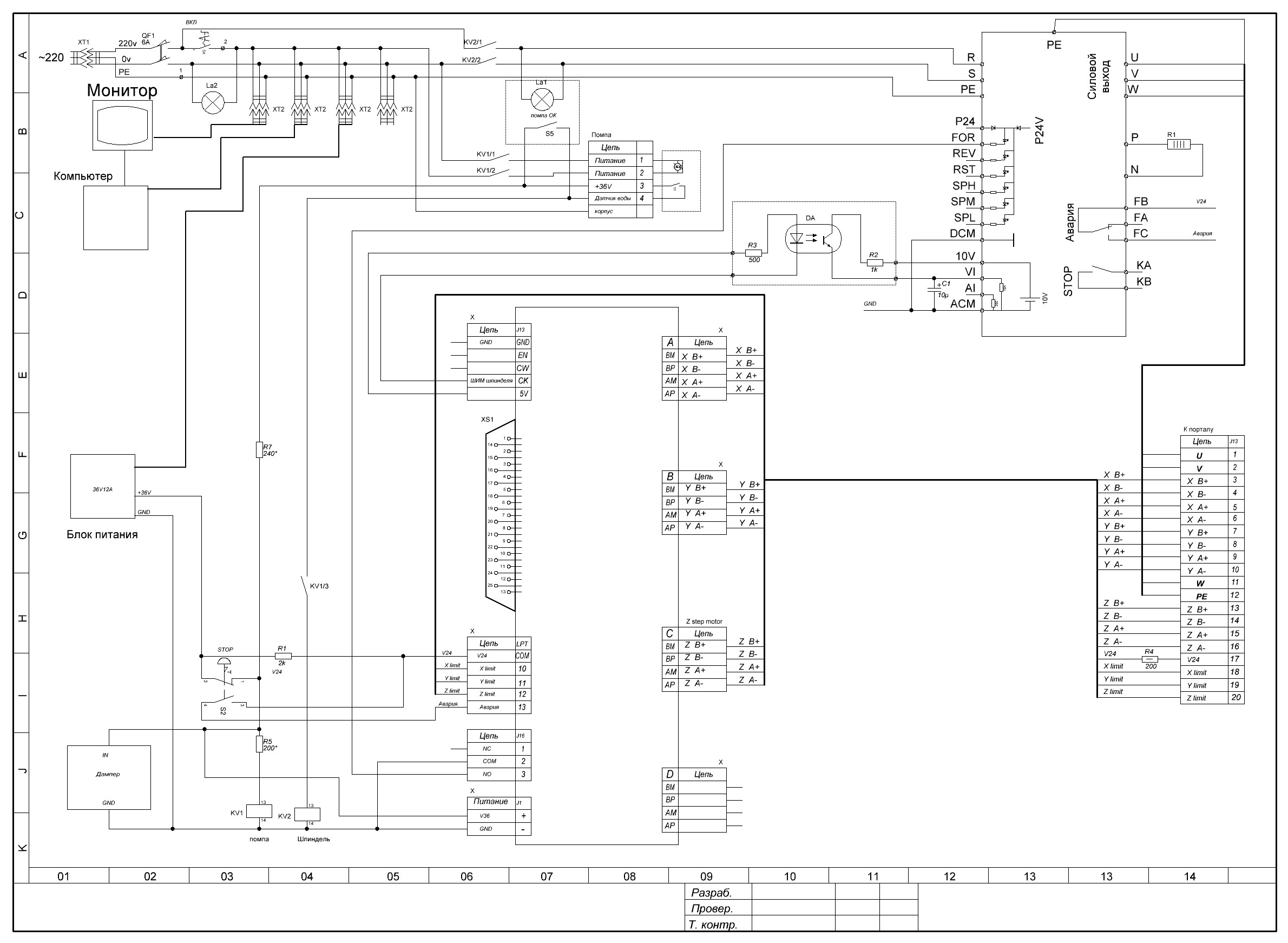

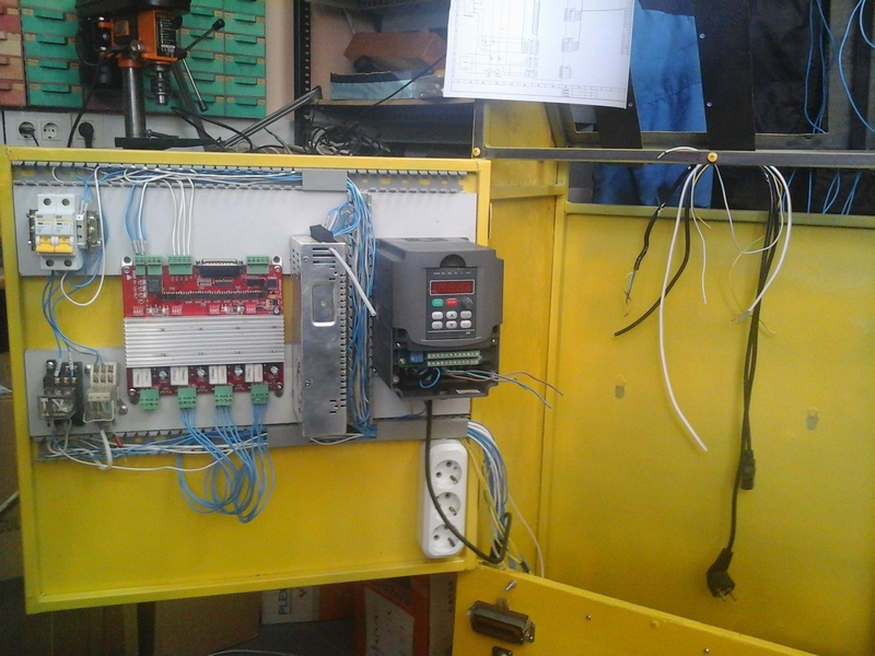

Схема пульта (8320 просмотров) <a class='original' href='./download/file.php?id=50686&mode=view' target=_blank>Загрузить оригинал (413.49 КБ)</a>
Схема пульта
Фрезер потихоньку делается
Выбраны люфты в цилиндрах, присобачены ножки
установлена ось Z и шпиндель

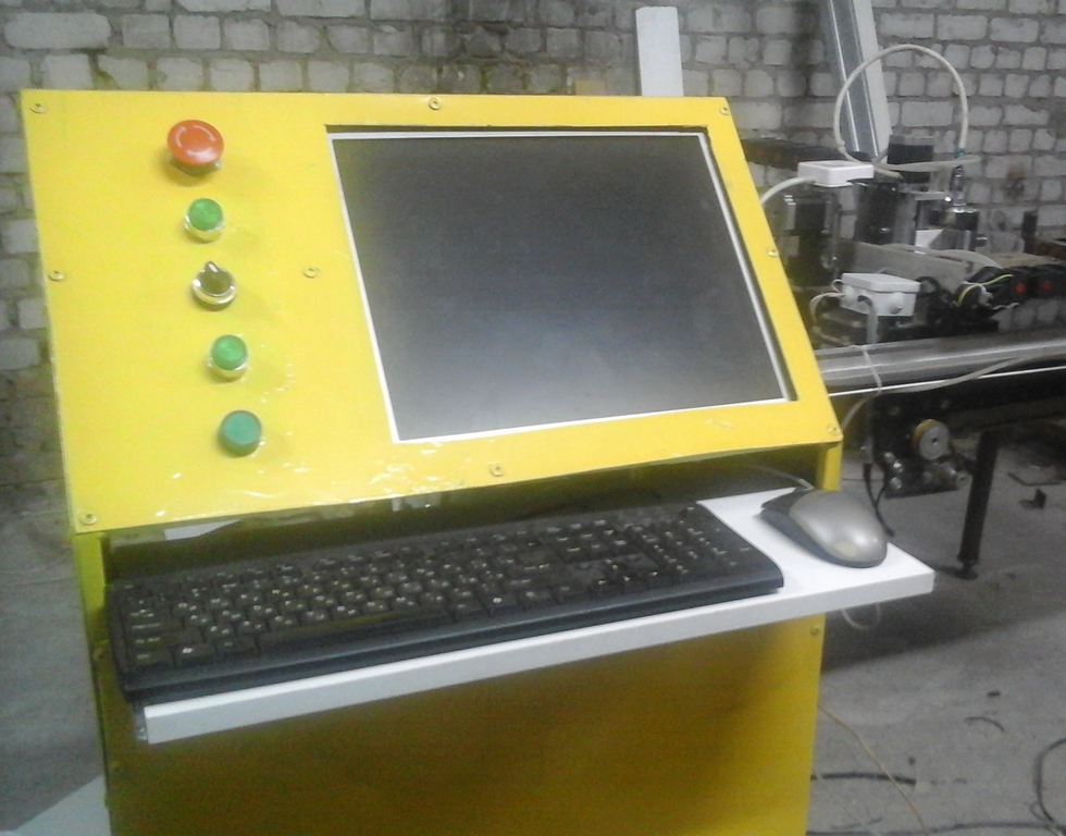

собираем пульт управления под LinuxCNC..
почти все из подручных материалов - что было, то и привинчиваем...

станочек собран, подключен
начинаем отладку...

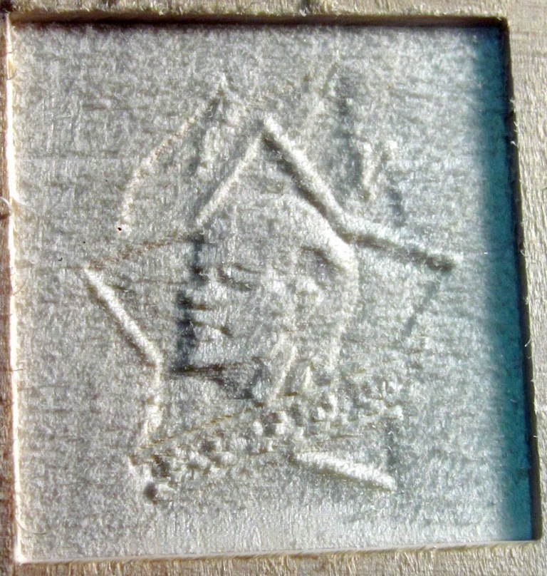

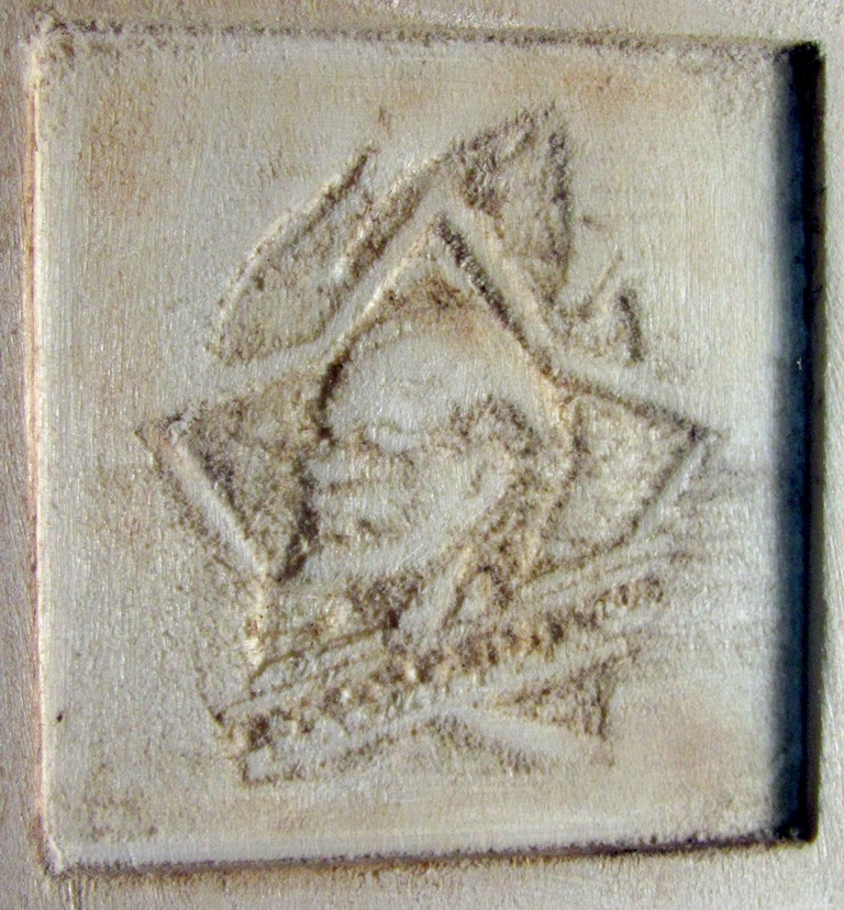

Выстругали первый блин (пионерский значок - для тех кто не в курсе, а лысый дедушка - это ленин :hehehe: )
Он же, первый эксперимент в арткаме
размер 50х50, материал липа
строгали гравером, практически иголкой, (единственное, чего нашлось под рукой :( )
вот такой пульт управления получился (8177 просмотров) <a class='original' href='./download/file.php?id=52119&mode=view' target=_blank>Загрузить оригинал (313.45 КБ)</a>

первый блин (8177 просмотров) <a class='original' href='./download/file.php?id=52121&mode=view' target=_blank>Загрузить оригинал (265.72 КБ)</a>
первый блин
он же после доработки шкуркой (8177 просмотров) <a class='original' href='./download/file.php?id=52122&mode=view' target=_blank>Загрузить оригинал (254.5 КБ)</a>

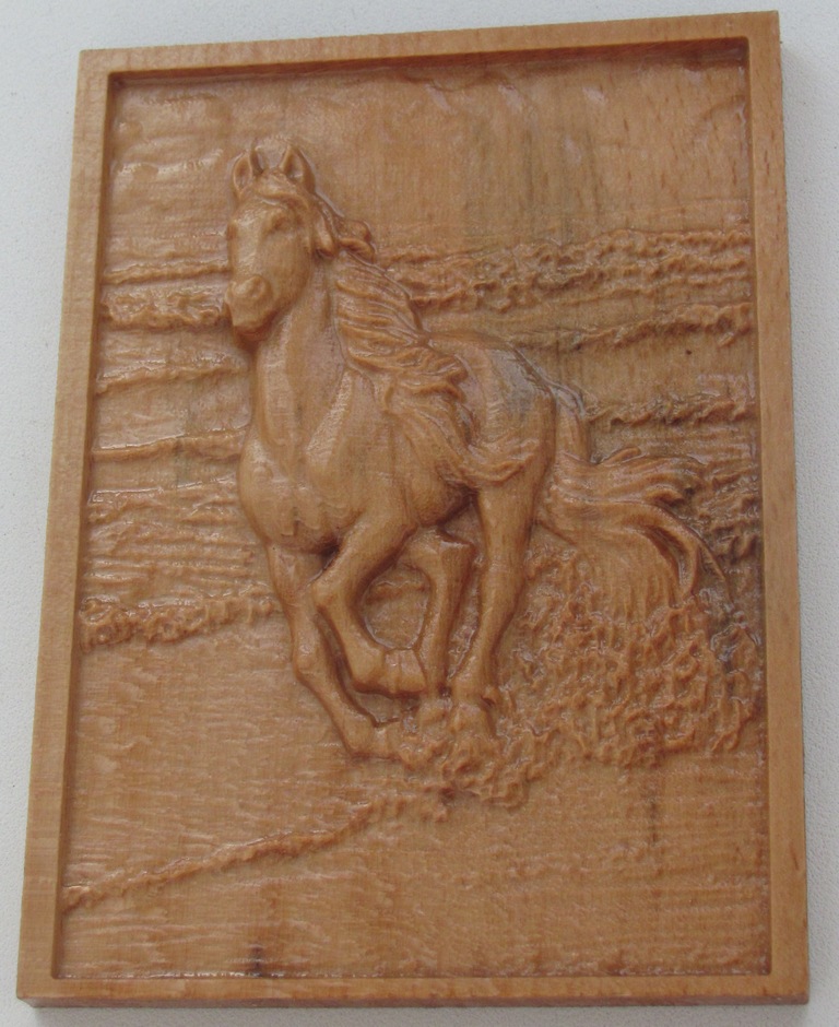

История с фрезером из графопостроителя, привела к неожиданному результату:
пришел знакомый, увидел лошадь и решил приобресть станочек.
IMG_7967_cr2.jpg (7725 просмотров) <a class='original' href='./download/file.php?id=58619&mode=view' target=_blank>Загрузить оригинал (206.39 КБ)</a>
Кстати, лошади - как то связаны с кармой этого станка - самая первая попытка что-либо вырезать была именно лошадь (вышло правда коряво) :hehehe:
лошадь.jpg (7725 просмотров) <a class='original' href='./download/file.php?id=58620&mode=view' target=_blank>Загрузить оригинал (357.09 КБ)</a>
в дальнейшем, отработка технологии резания шла тоже на небольшой картинке "лошадь в подкове"
Может Nick медальку даст... :oops:
