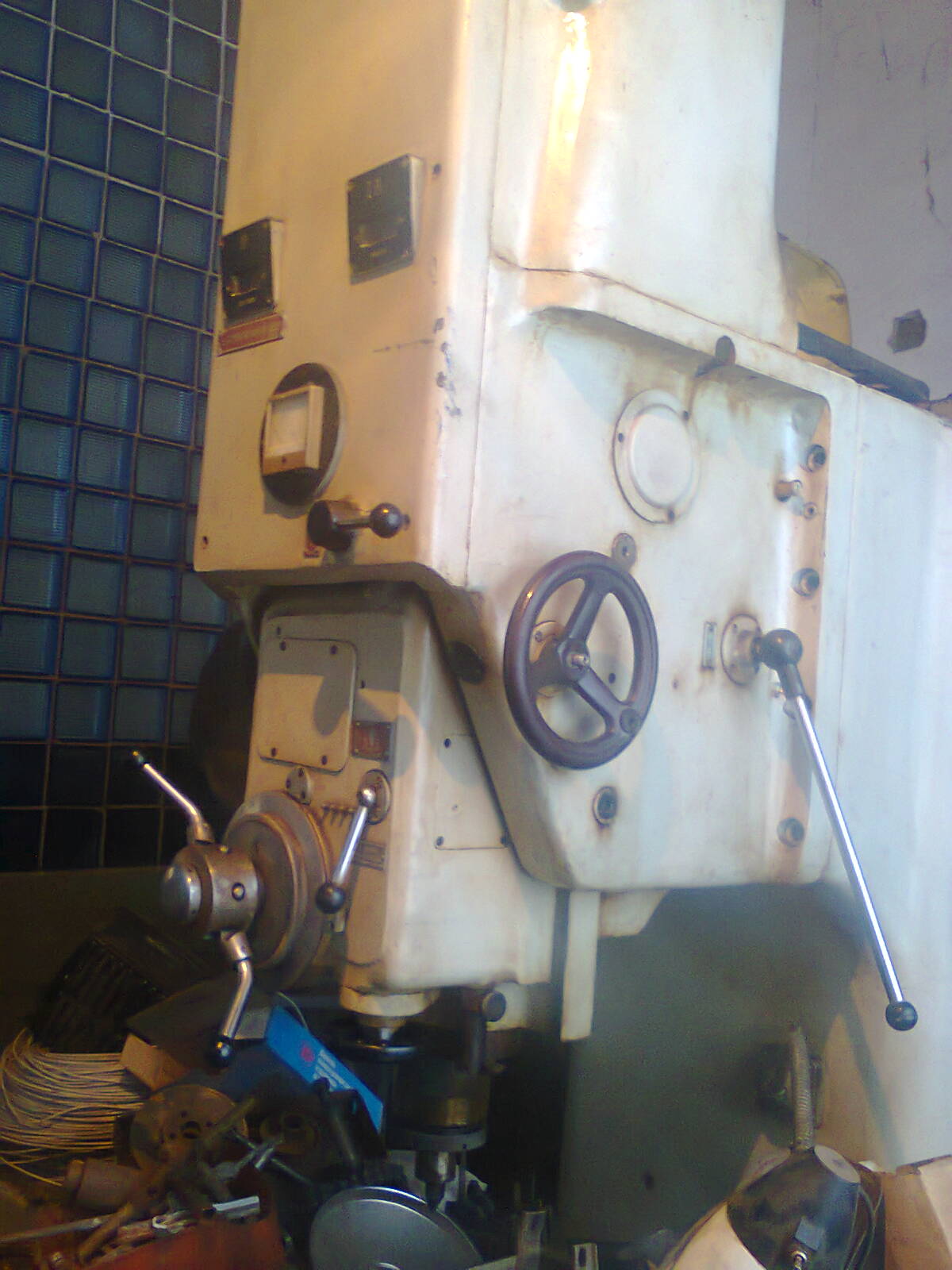

фото выложить станка ;)
Вот сам агрегат

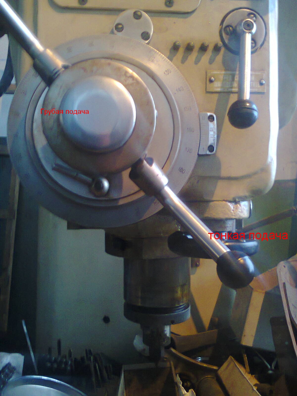

кожух сними и фото выложи
Кужух не удалось снять, но примерно разобрался есть маховичок "тонкой" подачи по оси Z,
Фото0092_.jpg (28258 просмотров) <a class='original' href='./download/file.php?id=43069&mode=view' target=_blank>Загрузить оригинал (334.75 КБ)</a>
этот маховичок прикреплен к Валу который находиться внутри шпиндельной бабки, в длину он проходит через всю шпиндельную бабку и заходит в коробку скоростей шпинделя. (Крышку коробки не смог снять, не было под рукой шестигранников).
Придется завязывать серво мотор к этому валу, но как то подозрительно очень большой люфт у этого вала, если смотреть по маховику то угол гуляния около 10 градусов. Возможно что то там может и разбило, или это так должно быть?. Позже вскрою коробку и посмотрю.

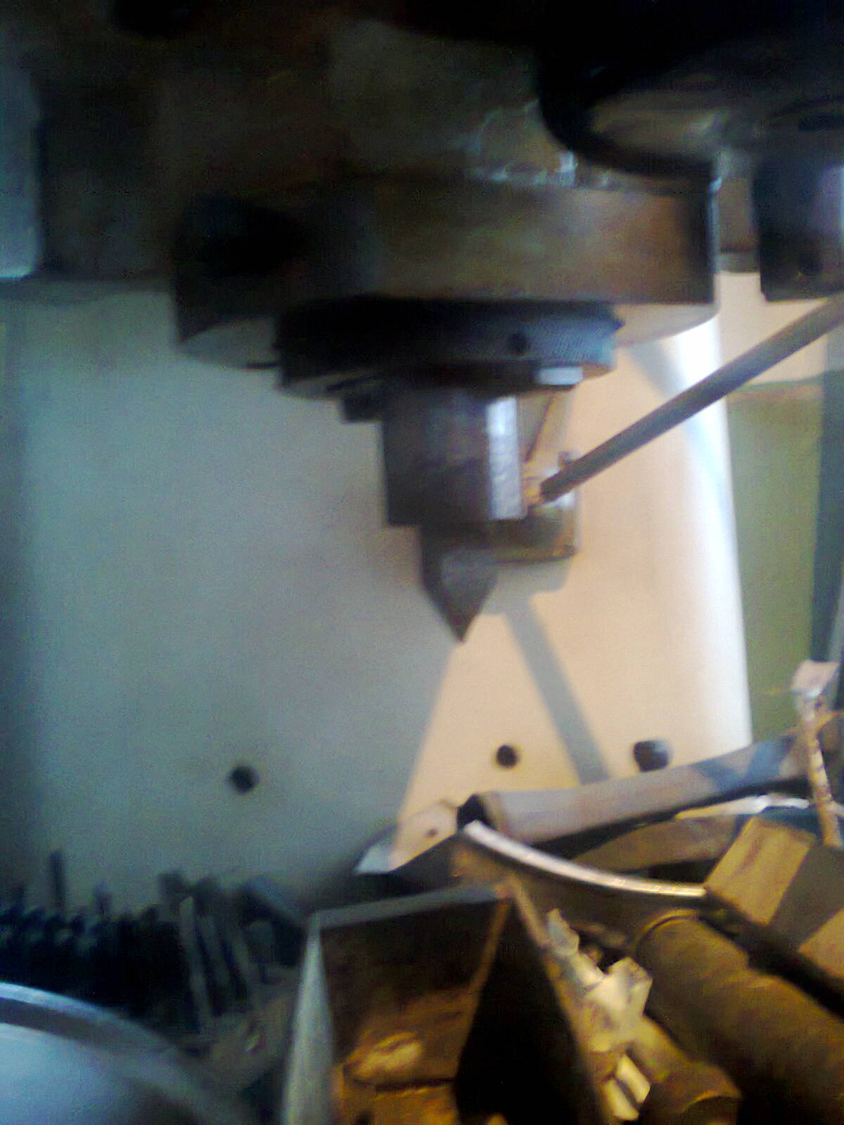

Конус там какой? В старых моделях был хитрый конус который не просто найти.
Конус там такой
Фото0085.jpg (28258 просмотров) <a class='original' href='./download/file.php?id=43081&mode=view' target=_blank>Загрузить оригинал (170.23 КБ)</a>

vicrupay писал(а):Конус там такой
Вот эта штука из шпинделя вытаскивается и у неё на хвосте конус
под него бывают цанговые патроны.
aftaev тот внутренний конус имел ввиду.

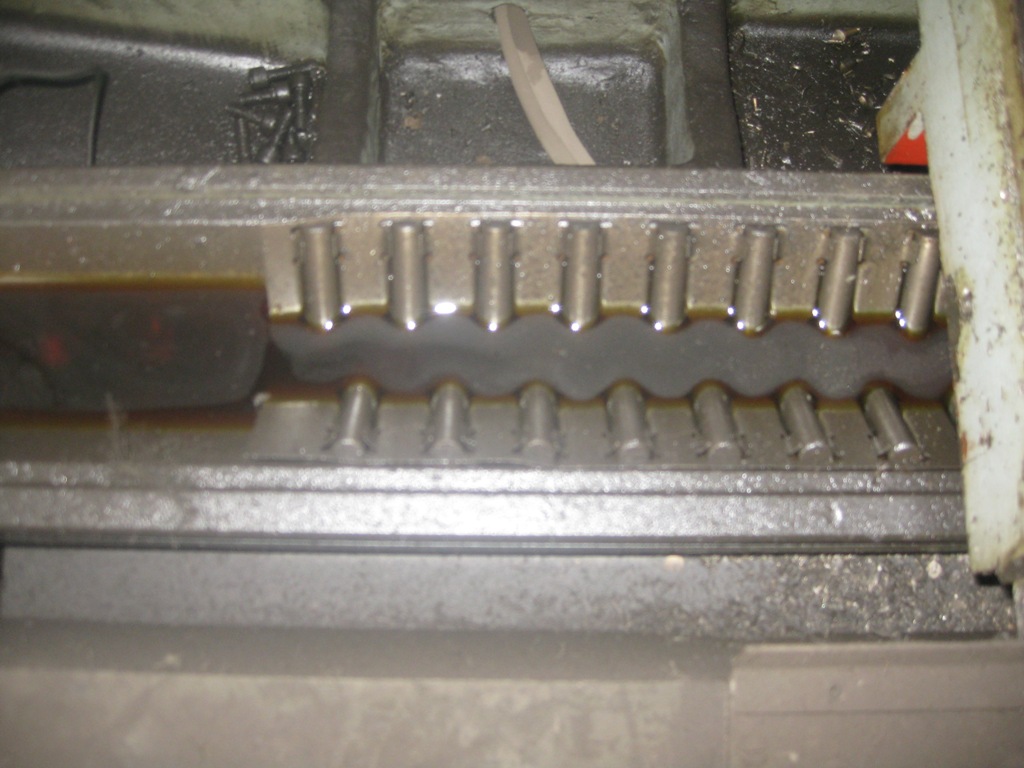

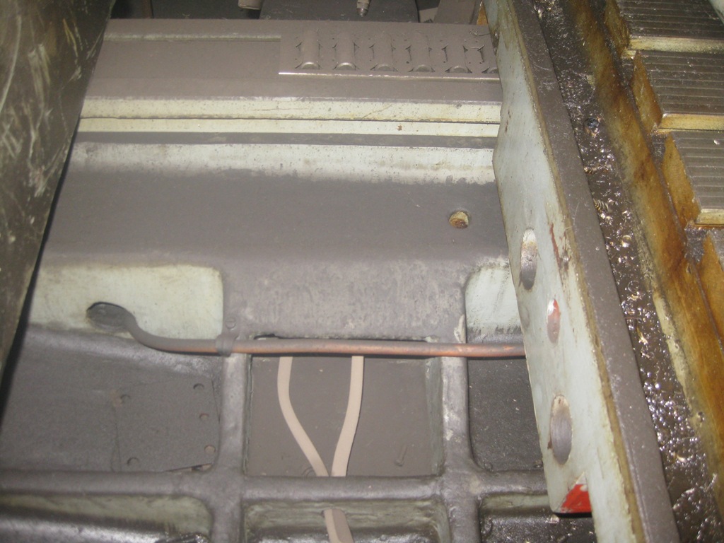

TAV писал(а):что то с рельсами не видел расточных станков
фото "рельсов" 24к40
IMG_4568.JPG (28190 просмотров) <a class='original' href='./download/file.php?id=43086&mode=view' target=_blank>Загрузить оригинал (174.23 КБ)</a>
IMG_4569.JPG (28190 просмотров) <a class='original' href='./download/file.php?id=43087&mode=view' target=_blank>Загрузить оригинал (199.63 КБ)</a>
на оси Z, шарики катаются в канавках ;)

vicrupay писал(а):а что по конусу скажите- знающие люди?
Как туда цанговый зажим приделать?
у тебя в шпинделе уже торчит оправка, вытащи ее (только не спрашивай как )
Под цангу нужно искать оправку примерно такие http://www.chipmaker.ru/index.php?app=a ... lot=498298 есть и с цангой
Когда свою оправку вытащишь сразу поймешь что искать :)
