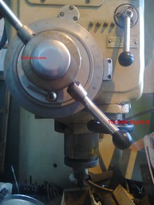

Здравствуйте уважаемые форумчане.
Давно читаю форум, много интересно для себя выбрал. Но ни разу не писал. Из опыта собрал сам двух координатную пенорезку (пенопласт).
Не давно, по случаю достался Координатно-расточной станок 2Е440А, сам станок почти не использовался, но шкаф и вся электрика разбита.
Почитав документацию на него, привода по осям X, Y, стоят движки постоянного тока на 110В, из схем и описания выяснил, что родной электроникой можно задавать только скорость подачи, но не позиционировать.
Есть не маленький опыт в разработке электроники и автоматики. Для пенорезки под шаговики электронику сам собирал.
Поискав по форуму ничего не нашел по этому агрегату, может плохо искал. Если у кого есть опыт работы на таком станке подскажите, направьте на путь истинный :-)
Хочу попросить совета с чего начать модернизацию.
1. Х,У что ставить шаговики или сервы (понимаю что сервы лучше по скорости, в данный момент для меня скорость не критична), если шаговики то какие будут достаточны?
2. Z c ней вообще пока не понятно... прошу совета как ее можно заставить перемещаться.
3. Шпиндель хочу использовать родной, там движка постоянного тока, электрику для регулировки оборотов разработаю соберу сам.
4. Придется ли ставить ШВП?
ЗЫ: сильно палками не бейте опыта в металлообработке мало, но с электроникой и програмированием все в порядке. Есть большое желание научится и работать, на начале под собственные нужды, а дальше видно будет.

Они выпускались разной модификации. Посмотри как ось Z сделана, возможно будет сложно ЧПУ поставить на ось Z.
vicrupay писал(а):Хочу попросить совета с чего начать модернизацию.
фото выложить станка ;)
vicrupay писал(а):1. Х,У что ставить шаговики или сервы (понимаю что сервы лучше по скорости, в данный момент для меня скорость не критична), если шаговики то какие будут достаточны?
ставить сервы
vicrupay писал(а):2. Z c ней вообще пока не понятно... прошу совета как ее можно заставить перемещаться.
кожух сними и фото выложи

Вот сам агрегат
Фото0090.jpg (28282 просмотра) <a class='original' href='./download/file.php?id=43068&sid=25b876d91af18cfacdccfbdddd8ceeed&mode=view' target=_blank>Загрузить оригинал (170.58 КБ)</a>
Кужух не удалось снять, но примерно разобрался есть маховичок "тонкой" подачи по оси Z,
Фото0092_.jpg (28282 просмотра) <a class='original' href='./download/file.php?id=43069&sid=25b876d91af18cfacdccfbdddd8ceeed&mode=view' target=_blank>Загрузить оригинал (334.75 КБ)</a>
этот маховичок прикреплен к Валу который находиться внутри шпиндельной бабки, в длину он проходит через всю шпиндельную бабку и заходит в коробку скоростей шпинделя. (Крышку коробки не смог снять, не было под рукой шестигранников).
Придется завязывать серво мотор к этому валу, но как то подозрительно очень большой люфт у этого вала, если смотреть по маховику то угол гуляния около 10 градусов. Возможно что то там может и разбило, или это так должно быть?. Позже вскрою коробку и посмотрю.

vicrupay писал(а):Придется завязывать серво мотор к этому валу, но как то подозрительно очень большой люфт у этого вала, если смотреть по маховику то угол гуляния около 10 градусов. Возможно что то там может и разбило, или это так должно быть?. Позже вскрою коробку и посмотрю.
ПО осям ХУ скорее всего стоят ШВП и выборкой люфтов, а вот на оси Z скорее всего все по хуже дело обстоит. Подогнал резец на нужную высоту выбрал люфт, выставил лимб в ноль и поехал растачивать. Потому ось Z имеет люфты. Скорее всего прийдется капитально переделывать.
Кстати там все оси ездят на "рельсах" потому у них така точность :)
