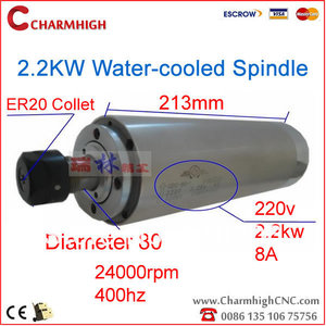

Доброго времени суток,
Имеем обычный 2.2 kW шпиндель с водяным охлаждением, типа такого
906356100_118.jpg (3520 просмотров) <a class='original' href='./download/file.php?id=42487&mode=view' target=_blank>Загрузить оригинал (80.31 КБ)</a>
Очень нужно знать тип двигателя. С как можно большим количеством умных слов :hehehe:, чтобы ответить на вот это :
"Я бы (если смотреть по внешнему виду ) скорее предположил бы что это двигатель с возбуждением от постоянных магнитов- такие применяются в сервоприводах."
Сам я в возбуждении магнитами ничего не понимаю :cry:, а ответить техслужбе надо...

Это асинхронный двигатель с короткозамкнутым ротором

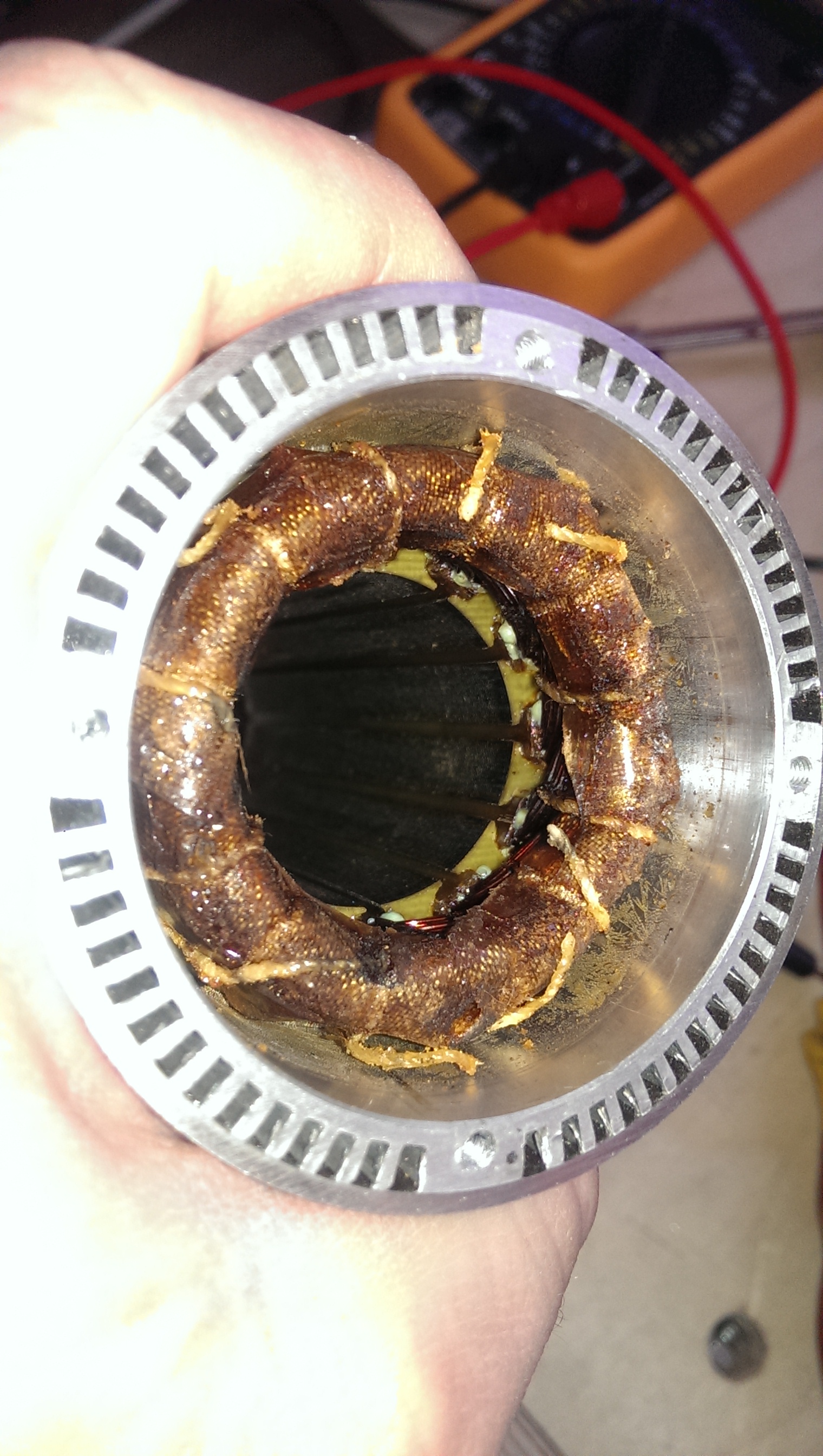

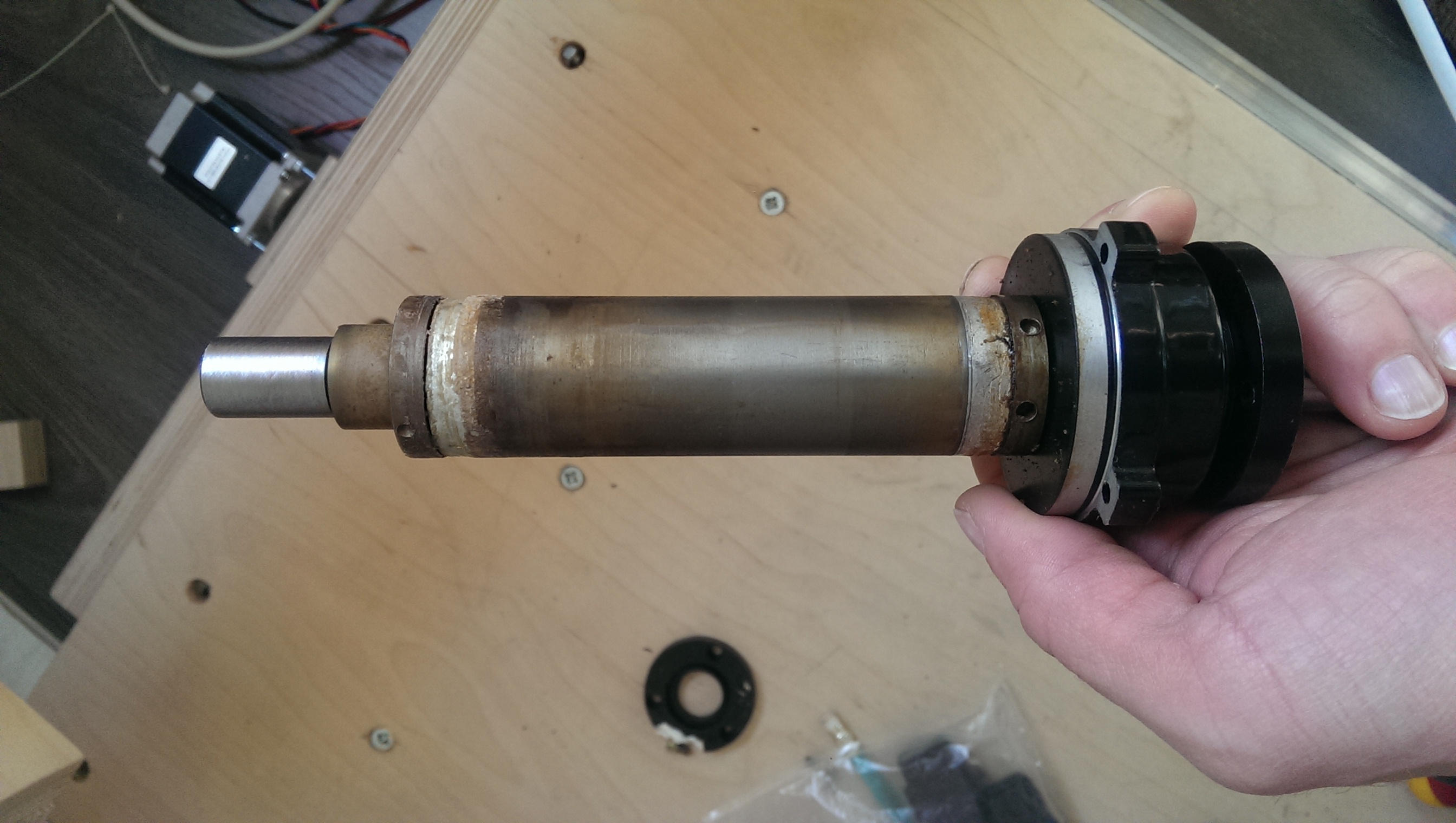

Вот они:
ротор "беличье колесо"
2014-04-13 11.29.03.jpg (3365 просмотров) <a class='original' href='./download/file.php?id=42650&mode=view' target=_blank>Загрузить оригинал (841.89 КБ)</a>
статор:
2014-04-13 11.29.27.jpg (3365 просмотров) <a class='original' href='./download/file.php?id=42651&mode=view' target=_blank>Загрузить оригинал (1016.08 КБ)</a>
В некоторых частотниках (в частности симоверт от сименс) ПЧ не будет работать в векторном режиме пока идентификацию двигателя не провести.
P.S. У меня воздушник 1.5 кВт

Darxton писал(а):(у них ротор сплошной стальной цилиндр)
Тут можно и поспорить. На моем фото видно что алюминиевые кольца присутствуют. Скорее всего это алюминь и залит в качестве беличьей клетки.
Re: Китайские шпиндели. Какой это тип двигателя?
Можно сделать ротор в виде сплошного стального цилиндра, он даже вращаться будет, только вот момент будет в разы ниже.
В "беличьей клетке" алюминий выполняет роль обмоток - у него сопротивление гораздо ниже, чем у стали.
В обычных асинхронниках алюминий заливается в открытые пазы ротора. Здесь, похоже, залит в продольные отверстия.
Между полюсами ротора обязательно должен быть промежуток, хотя-бы в доли милиметра. Иначе ротор будет как-бы экранировать обмотку от магнитного поля.
UAVpilot писал(а):Между полюсами ротора обязательно должен быть промежуток, хотя-бы в доли милиметра. Иначе ротор будет как-бы экранировать обмотку от магнитного поля.
Логично. Но на фотках зазоров не видно. А живьем мне шпиндели разбирать не доводилось.
