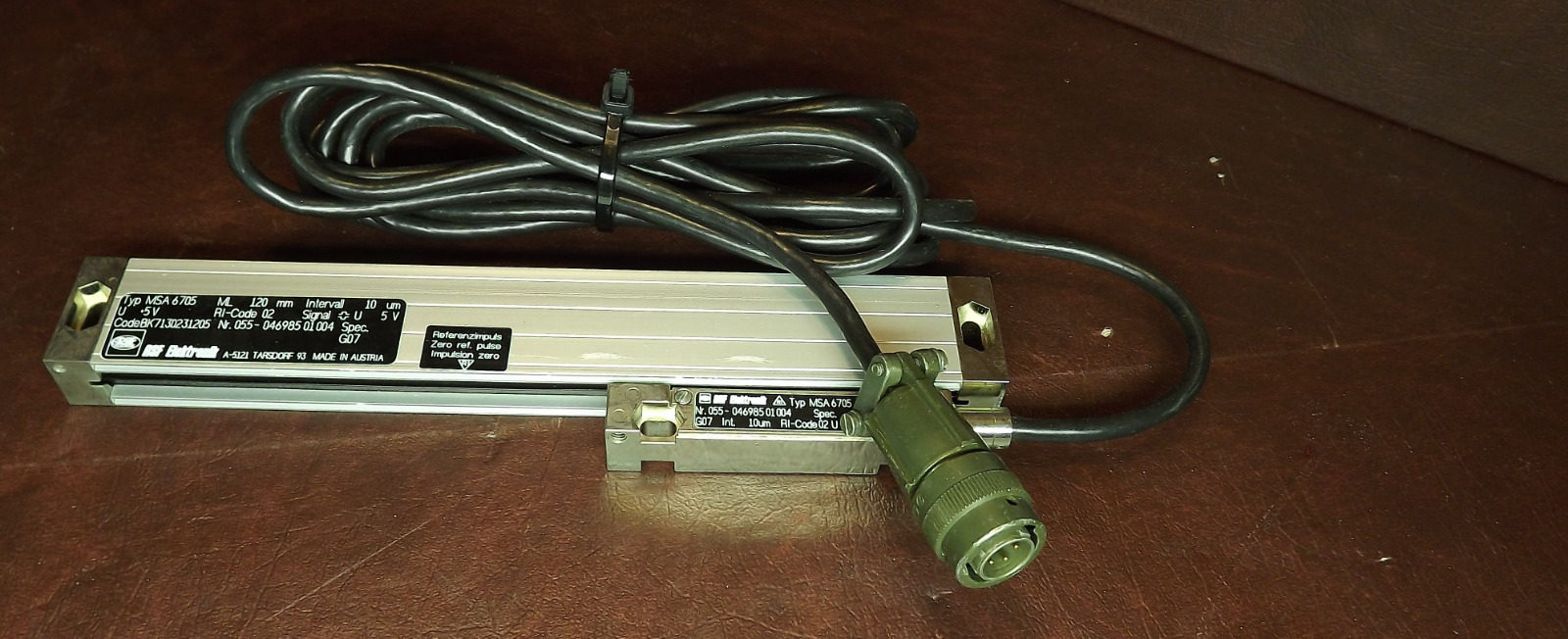

026_058.JPG (3824 просмотра) <a class='original' href='./download/file.php?id=41298&mode=view' target=_blank>Загрузить оригинал (299.99 КБ)</a>
Вот на такой линейке написано Interval 10um - это ведь частота рисок ? Количество отсчетов на 1мм можно только
найдя даташит узнать, или можно как-то легко отличить ? Тип выходного сигнала поди по штекеру можно прикинуть ?

aftaev писал(а):мне там наклейка понравилась, особенно там где написано signal и нарисована синусойда :hehehe:
Это может всего лишь означать, что сигнал двуполярный - дифференциальный.

SVP писал(а):Меня больше поразило, что я не смог ни одной линейки ассоциировать с каталогом ихним.
а зачем ассоциировать с каталогом? Мне достаточно того, что на все линейки Heidenhain, которые меня интересовали, я практически без труда находил мануал.
SVP писал(а):RSF такие бывают
http://www.ebay.com/itm/RSF-Elektronik- ... 1c473bb270
деньги те-же, но БУ, но вроде RSF и heidenhain теперь одно и тоже, но нет каталога с 67хх версией.
Потому что нет серии 67хх, есть серия MSA 670, а мануал нашел сразу по первой же ссылке "правильного" запроса в гугле http://www.dnsmp.com/Manuals/RSF/Msa%20 ... ncoder.pdf

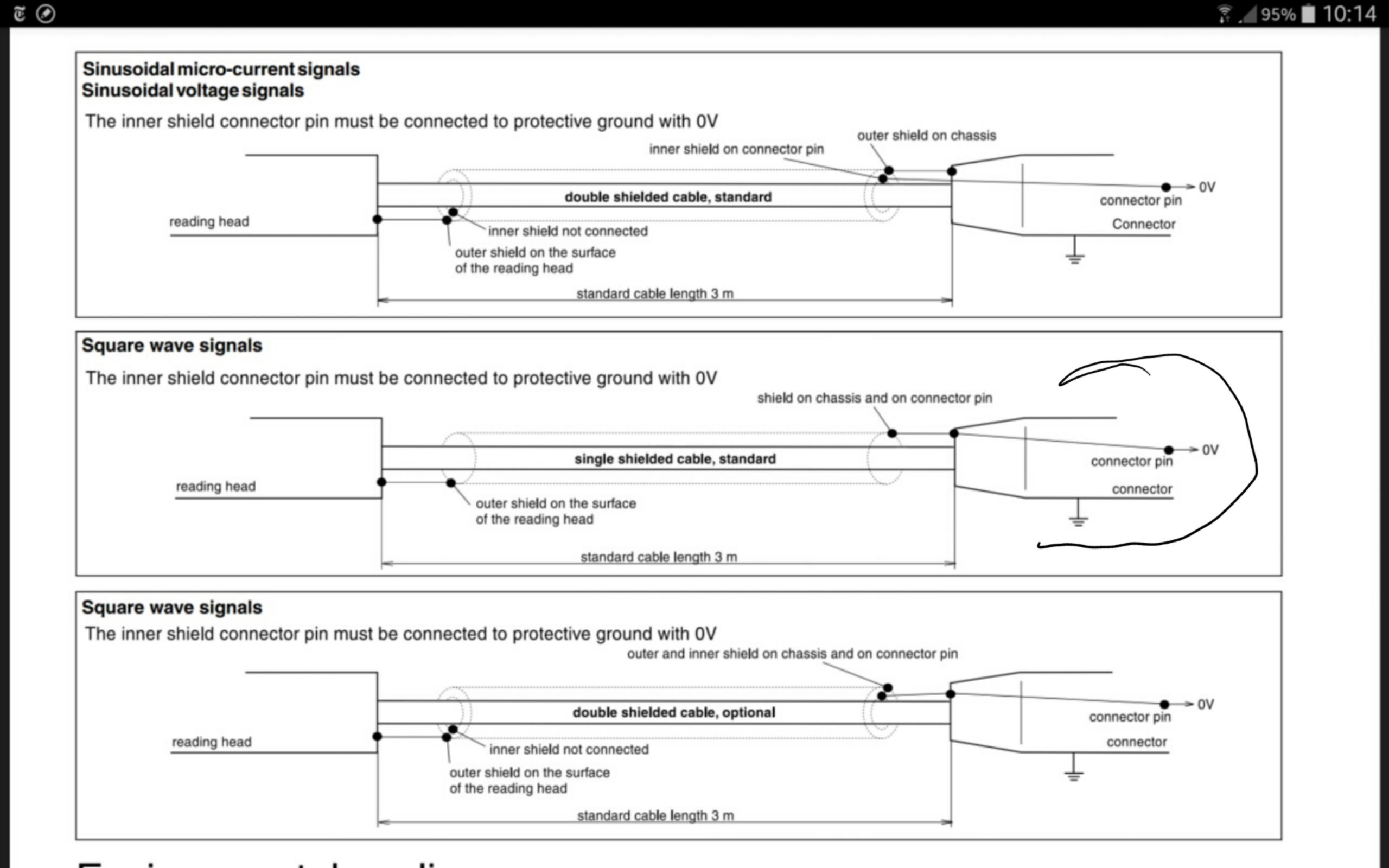

Re: Про подбор линеек, бренды итп
Я правильно понимаю , что экран заводят на минус питания и заземления?
2015-01-23 10.19.25.png (3709 просмотров) <a class='original' href='./download/file.php?id=41404&mode=view' target=_blank>Загрузить оригинал (717.39 КБ)</a>

mhael писал(а): Потому что нет серии 67хх, есть серия MSA 670,
Да как-же мне это понять-то по маркировке было :) ?
С heidenhain подозреваю тоже надо как-то суметь цифры в буквы превратить ?
типа такого
http://www.ebay.com/itm/HEIDENHAIN-3436 ... 418ed42abc
получается DLT серия ?
ищу тут по DLT
http://www.heidenhain.us/searchresults. ... gsc.page=1
