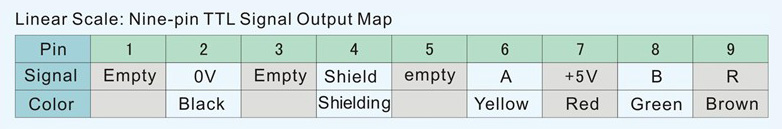

Т.е. мне нужен с 6 проводами ?
pin_definition.jpg (3756 просмотров) <a class='original' href='./download/file.php?id=41324&mode=view' target=_blank>Загрузить оригинал (33.98 КБ)</a>
Этот вроде как 6-проводной как-раз, смотрю в пурелоджике схемы.

SVP писал(а):Этот вроде как 6-проводной как-раз, смотрю в пурелоджике схемы.
Да, 6-проводной, TTL, но не с диффпарами. :)
в предыдущий пост поправку внёс.
