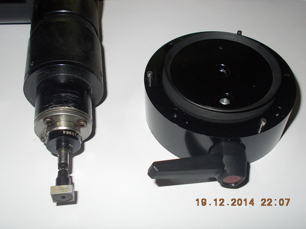

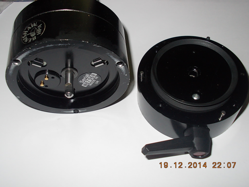

Купил Renishaw для токарного
DSCN2757.JPG (28240 просмотров) <a class='original' href='./download/file.php?id=38700&mode=view' target=_blank>Загрузить оригинал (231.1 КБ)</a>
Коннекторов/разъемов для подключения нет. Если повернуть ручку снимается "крышечка" у основания под ней контакты. Крышка имеет пыльник резиновый.
DSCN2760.JPG (28240 просмотров) <a class='original' href='./download/file.php?id=38701&mode=view' target=_blank>Загрузить оригинал (242.27 КБ)</a>
Крышечка и вид самого датчика
DSCN2761.JPG (28240 просмотров) <a class='original' href='./download/file.php?id=38702&mode=view' target=_blank>Загрузить оригинал (238.53 КБ)</a>

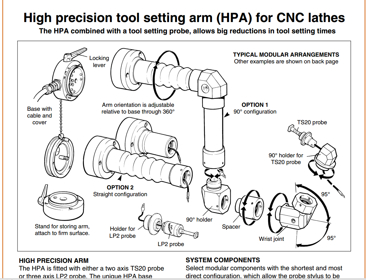

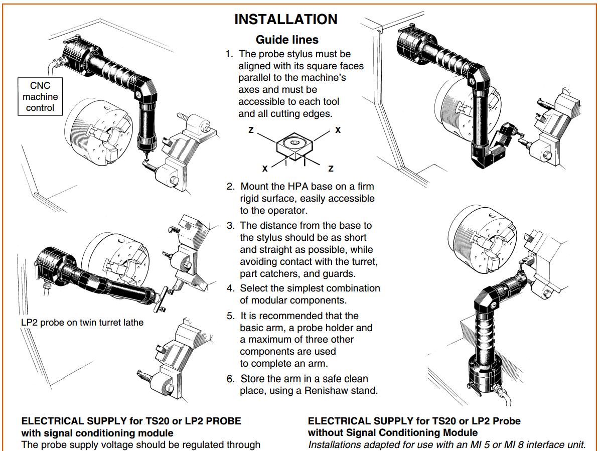

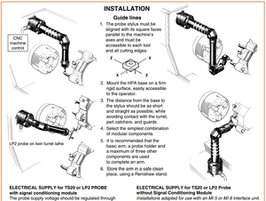

Мануалов по применению особо не нашел. Видео вообще не нашел.
Если правильно понимаю это "ручной" измеритель инструмента. На станке устанавливается неподвижная база. Когда нужно поставили руку, измерил, снял.
Для этого девайса нужна база, которая крепится на станину станка. База так же закрывается крышкой от пыли/грязи.
123.png (28240 просмотров) <a class='original' href='./download/file.php?id=38703&mode=view' target=_blank>Загрузить оригинал (252.22 КБ)</a>
111.png (28240 просмотров) <a class='original' href='./download/file.php?id=38704&mode=view' target=_blank>Загрузить оригинал (352.13 КБ)</a>
Мануал

aftaev, Я думал, что Renishaw в США производят, а у тебя под крышкой United Kingdom :wik: :think:
Re: все о Renishaw
А я всегда думал что их в United Kingdom производят :)
http://www.renishaw.ru/ru/about-renishaw--6432
Основной объем работ, связанных с производством и НИОКР, выполняется в Великобритании, главным образом в графстве Глостершир (Gloucestershire). Здесь находится штаб-квартира компании, которая занимает здание бывшей фабрики, где в XIX веке производилась суконная одежда. Кроме того, сборочные производства компании находятся в Дублине (Ирландия) и в Пуне (Индия).

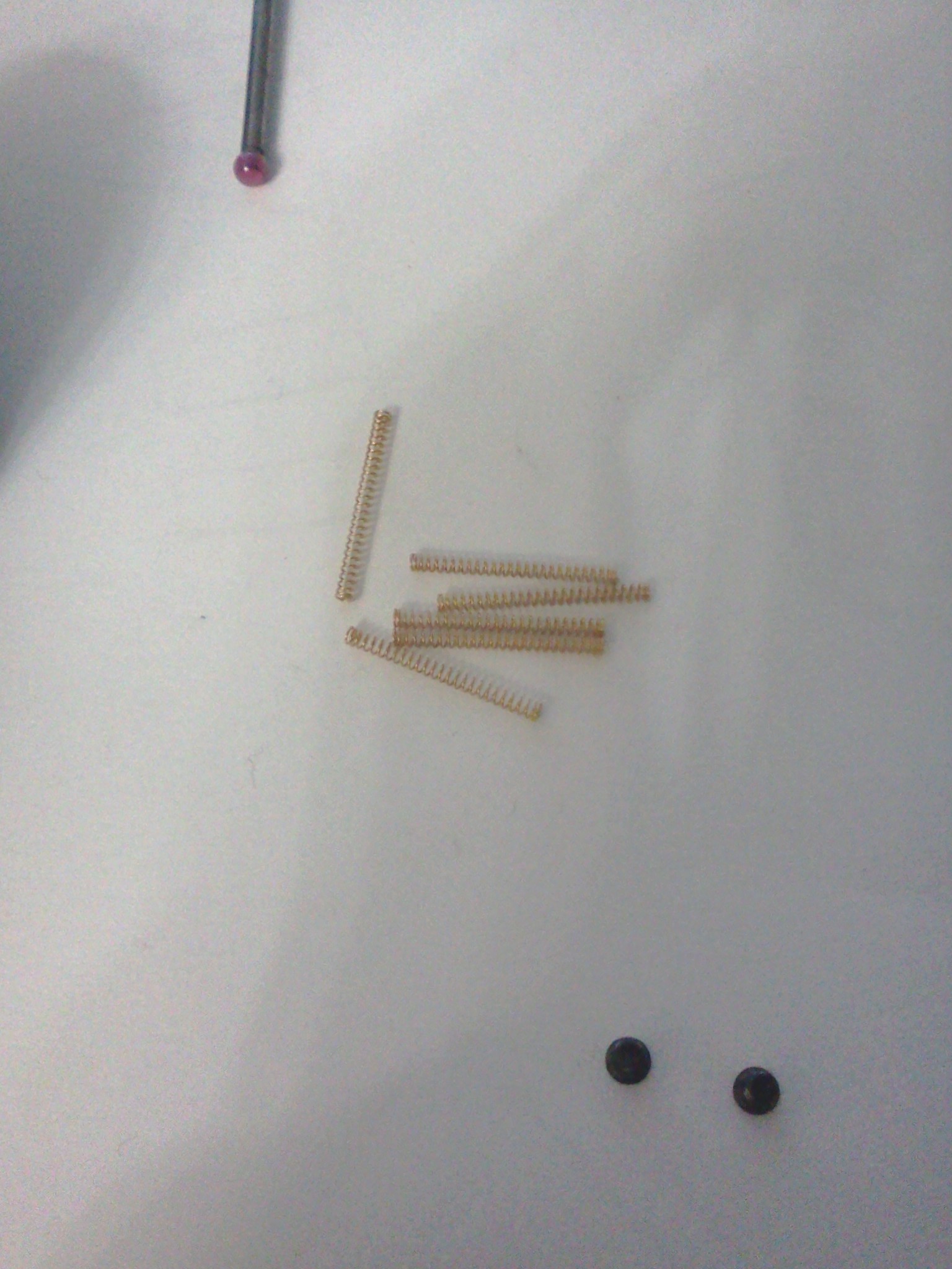

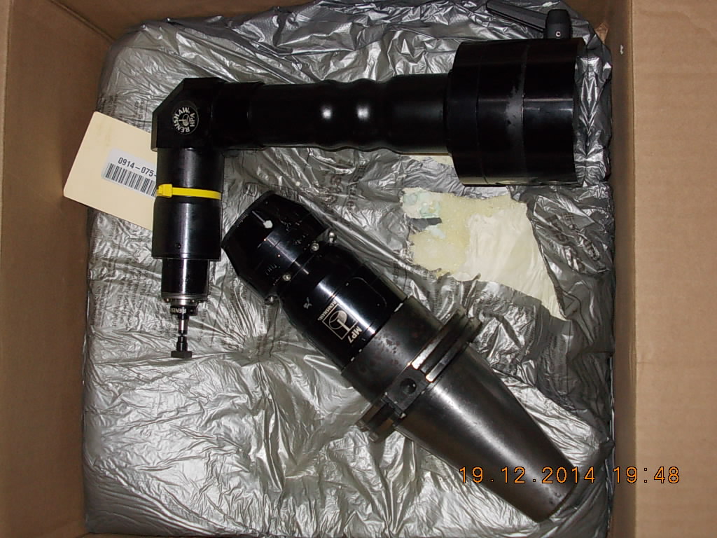

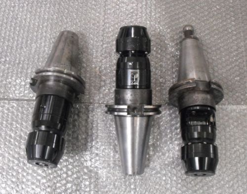

Купил 3 Ренишоу как нерабочие.
123.JPG (28138 просмотров) <a class='original' href='./download/file.php?id=40385&mode=view' target=_blank>Загрузить оригинал (42.32 КБ)</a>
Когда пришли у одного внутри конденсаторы оторвались и болтаются. Вставили батарейку, светодиоды не горят, смотрели и через видеокамеру они умеют инфракрасное видеть.
Разобрал Ренишоу. Там аж но 4ре платы :)
Но самое интересное есть трубочка в которой пружинка с грузилами. Скорее всего это датчик вращения. Когда Ренишоу раскручивается грузила расходятся по сторонам и включают питание :hehehe: Похоже что этот Renishaw MP7 будет работать только когда он вращается :hehehe:
Надо мануал поизучать :hehehe:
Re: все о Renishaw
Мануал говорит так:
MP 7 - 8 - 9 PROBE SYSTEMS
The probe touch-trigger mechanism and operating
envelope are common to all types. However to suit
different operational requirements, each type
incorporates a unique probe switch-on/switch-off
method.
MP7 Spin-on/spin-off.
MP8 Shank pressure switch-on/switch off.
MP9 Spin-on/timer-off.
MP7 - MP9 CENTRIFUGAL SWITCH
The centrifugal switch incorporated in MP7 and
MP9 probes rattles when the probe body is
shaken. This is quite normal
:freak:

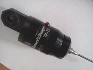

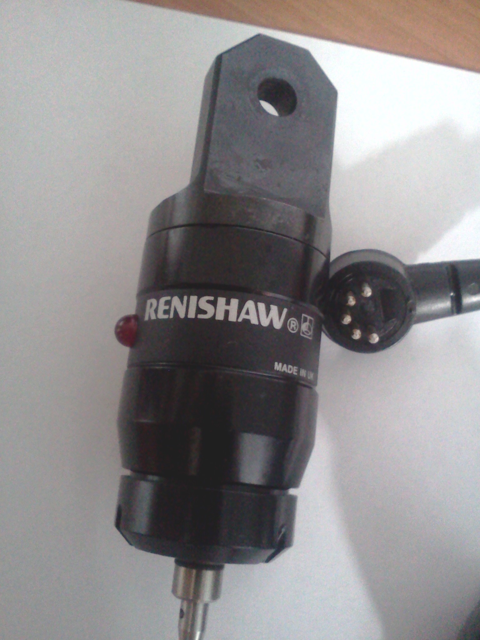

Небольшой фотоотчётик о вскрытии пробника Renishaw TP-ES
Фотки самого пробника (если кто не видел)
IMG_20150322_110421.jpg (27865 просмотров) <a class='original' href='./download/file.php?id=46212&mode=view' target=_blank>Загрузить оригинал (442.73 КБ)</a>
IMG_20150322_105730.jpg (27865 просмотров) <a class='original' href='./download/file.php?id=46211&mode=view' target=_blank>Загрузить оригинал (441.45 КБ)</a>

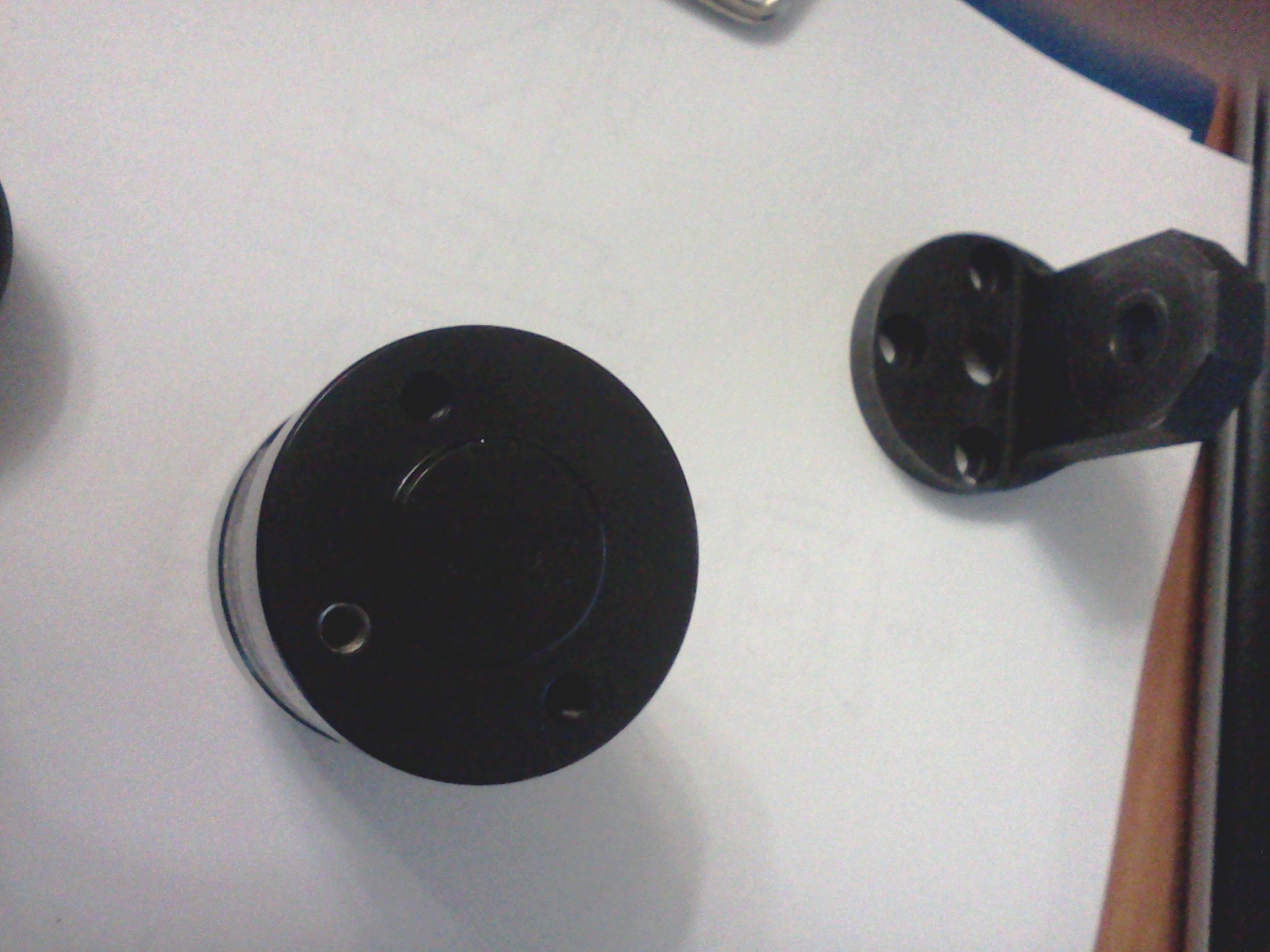

Начал с демонтажа фланца крепления. Оказывается он просто крепится на 3-х винтах.
Зато вместо него можно выточить оправку для зажатия в патрон, это радует.
Под ним ничего нет, просто выступ корпуса.

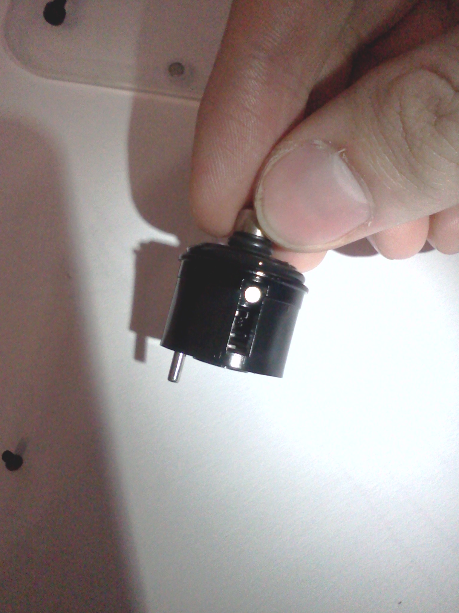

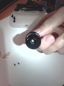

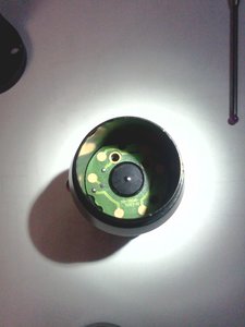

Потом с боем открутил переднюю крышку. Взору открылся самодостаточный модуль с датчиками, который связан с платой внутри корпуса прижинками.
IMG_20150322_231416.jpg (27865 просмотров) <a class='original' href='./download/file.php?id=46204&mode=view' target=_blank>Загрузить оригинал (433.61 КБ)</a>
IMG_20150322_231436.jpg (27865 просмотров) <a class='original' href='./download/file.php?id=46205&mode=view' target=_blank>Загрузить оригинал (436.89 КБ)</a>
IMG_20150322_231503.jpg (27865 просмотров) <a class='original' href='./download/file.php?id=46206&mode=view' target=_blank>Загрузить оригинал (453.42 КБ)</a>
IMG_20150322_231517.jpg (27865 просмотров) <a class='original' href='./download/file.php?id=46207&mode=view' target=_blank>Загрузить оригинал (446.05 КБ)</a>
Сам модуль датчиков вполне напоминает таковые у подобных модулей.
Насколько я понял, там три группы подпружиненных контактов на размыкание.

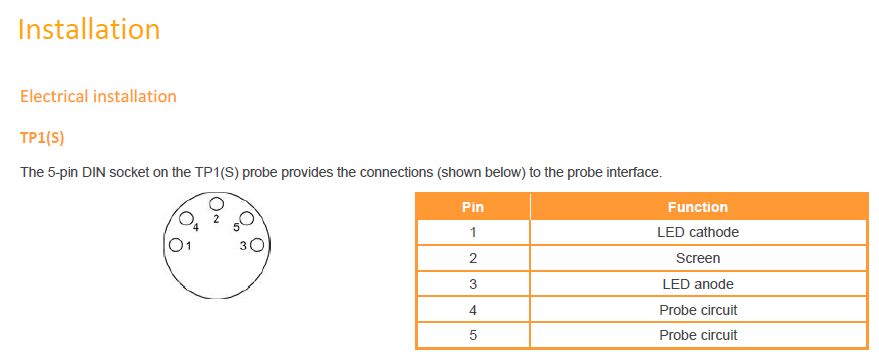

Далее, стал разбираться с подключением. Надыбал вот такую схему из одного из каталогов ренишоу
renishaw.jpg (27865 просмотров) <a class='original' href='./download/file.php?id=46214&mode=view' target=_blank>Загрузить оригинал (26.3 КБ)</a>

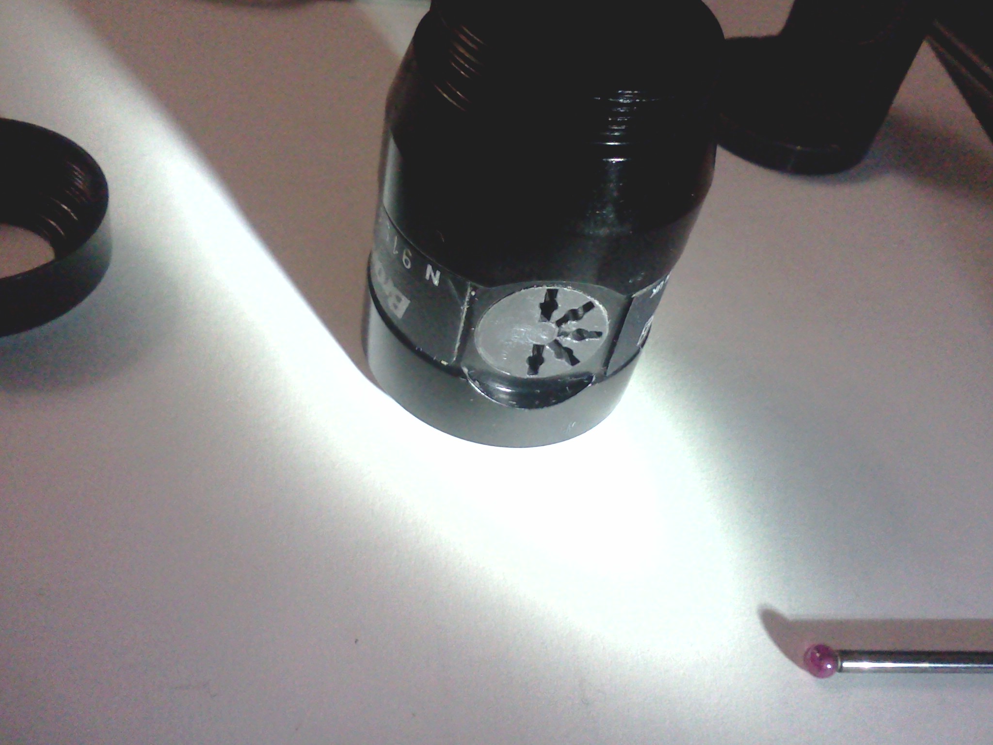

Контакты 2, 4 и 5 действительно выведены на внутреннюю плату. А вот анод и катод снаружи не звонятся вообще и на плате их нет.
Насколько я понял, датчик достаточно топорный, то есть сам он диод не зажигает, это должна делать плата управления вовне.
Если так, то получается, что сгорел диод и его надо менять(хочется же красоты :) )
С другой стороны, возможно датчик должен сам замыкать цепь диода, но как я не изгалялся, ничего не звонится при замыкании/размыкании остальных контактов.
Самое скверное, что я понятия не имею, как этот диод вынуть.
Внутри к нему не подлезть, а снаружи - тем более. Ещё вопрос, как крепится сам разъём, на защёлках что ли?
IMG_20150322_231549.jpg (27865 просмотров) <a class='original' href='./download/file.php?id=46209&mode=view' target=_blank>Загрузить оригинал (398.04 КБ)</a>
IMG_20150322_231539.jpg (27865 просмотров) <a class='original' href='./download/file.php?id=46208&mode=view' target=_blank>Загрузить оригинал (397.04 КБ)</a>
У меня есть предположение, что диод напаян непосредственно на разъём и потом вставлен вместе с ним со стороны разъёма.
Если так, то тянуть надо назад за разъём, что вообще трудновыполнимо.
