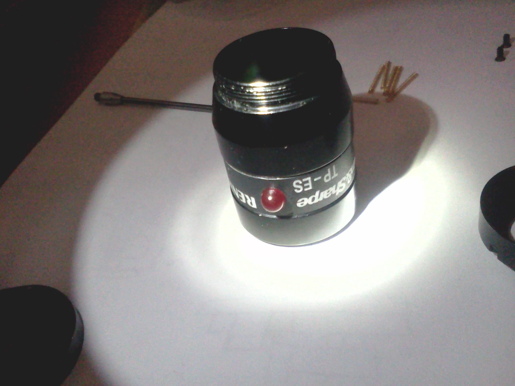

Небольшой фотоотчётик о вскрытии пробника Renishaw TP-ES
Фотки самого пробника (если кто не видел)
IMG_20150322_110421.jpg (28715 просмотров) <a class='original' href='./download/file.php?id=46212&sid=c7397de3a6c488cd18f6716e5e3386da&mode=view' target=_blank>Загрузить оригинал (442.73 КБ)</a>
IMG_20150322_105730.jpg (28715 просмотров) <a class='original' href='./download/file.php?id=46211&sid=c7397de3a6c488cd18f6716e5e3386da&mode=view' target=_blank>Загрузить оригинал (441.45 КБ)</a>
Начал с демонтажа фланца крепления. Оказывается он просто крепится на 3-х винтах.
Зато вместо него можно выточить оправку для зажатия в патрон, это радует.
Под ним ничего нет, просто выступ корпуса.

Контакты 2, 4 и 5 действительно выведены на внутреннюю плату. А вот анод и катод снаружи не звонятся вообще и на плате их нет.
Насколько я понял, датчик достаточно топорный, то есть сам он диод не зажигает, это должна делать плата управления вовне.
Если так, то получается, что сгорел диод и его надо менять(хочется же красоты :) )
С другой стороны, возможно датчик должен сам замыкать цепь диода, но как я не изгалялся, ничего не звонится при замыкании/размыкании остальных контактов.
Самое скверное, что я понятия не имею, как этот диод вынуть.
Внутри к нему не подлезть, а снаружи - тем более. Ещё вопрос, как крепится сам разъём, на защёлках что ли?
IMG_20150322_231549.jpg (28715 просмотров) <a class='original' href='./download/file.php?id=46209&sid=c7397de3a6c488cd18f6716e5e3386da&mode=view' target=_blank>Загрузить оригинал (398.04 КБ)</a>
IMG_20150322_231539.jpg (28715 просмотров) <a class='original' href='./download/file.php?id=46208&sid=c7397de3a6c488cd18f6716e5e3386da&mode=view' target=_blank>Загрузить оригинал (397.04 КБ)</a>
У меня есть предположение, что диод напаян непосредственно на разъём и потом вставлен вместе с ним со стороны разъёма.
Если так, то тянуть надо назад за разъём, что вообще трудновыполнимо.
