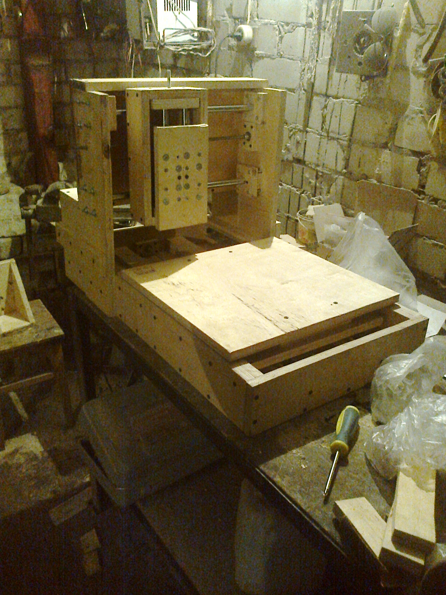

Здравствуйте!
Хожу вокруг идеи иметь сnc станок уже давно. Хотел брать китайца http://www.cnc-club.ru/forum/viewtopic.php?f=3&t=5918 , но рука не поднялась.
Решил строить самостоятельно. =)
Наверно такие темы уже не интересны, возможно все уже давно разжевано, и если сильно будите пинать, удалю. Но станок построю =)

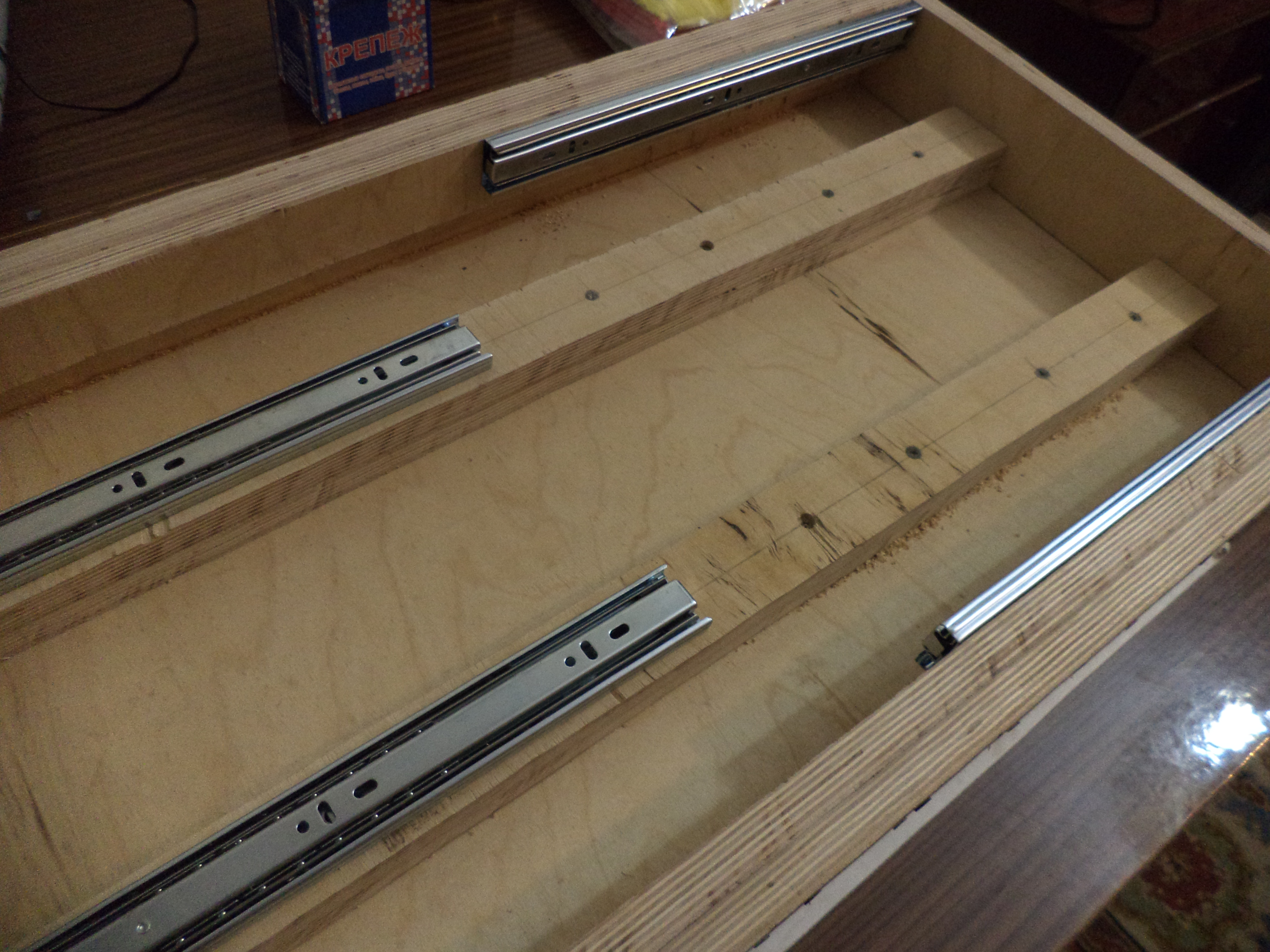

Цель: это бюджетный вариант станка и на выходе гравировка по дереву.
На сегодня имею лист фанеры 18 мм и желание.
Портал делать решил не подвижным.
По электрике пока все более менее ясно. Как пример планирую заказывать такой комплект: http://ru.aliexpress.com/item/High-Nema ... 19206.html
А вот с механикой все сложнее. Скажу честно, сложнее из за денег =)
Как ни крути но придется использовать строительную шпильку с гайкой. Это, так сказать уже "железно" :roll:

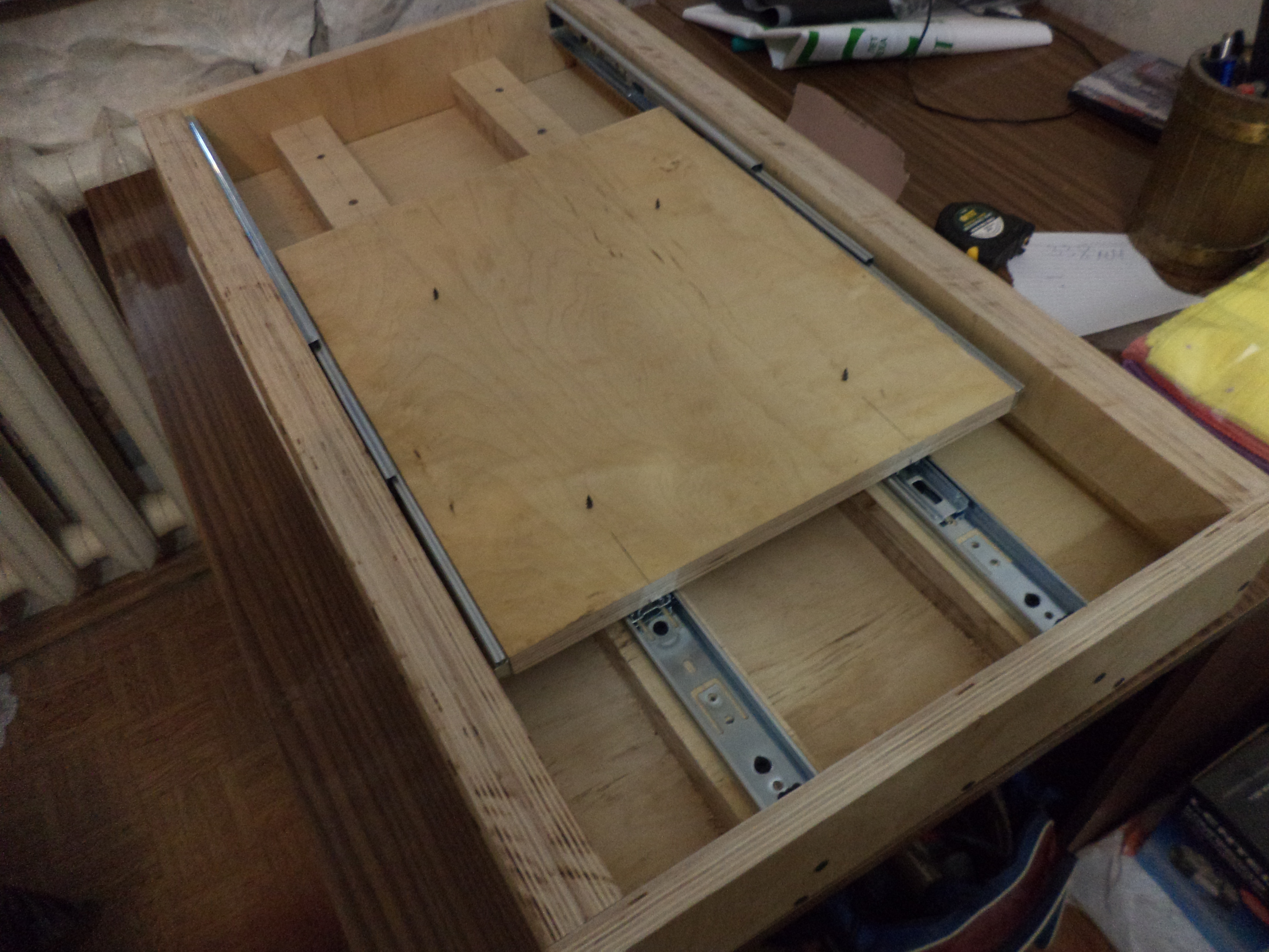

А вот по направляющим у меня вопрос.
Ось Х планирую делать так. На мебельных направляющих.
948821331361772.jpg (11685 просмотров) <a class='original' href='./download/file.php?id=37337&mode=view' target=_blank>Загрузить оригинал (1.52 МБ)</a>
Ось Y и Z под вопросом. Хотел заказывать валы и линейные подшипники http://ru.aliexpress.com/store/product/ ... 15386.html, и это правильно. Но сегодня в строительном магазине увидел алюминиевые трубки, толщина стенки 2 мм. Возможно ли вместо валов использовать их, и будут ли они работать с линейными подшипниками.
Жду советом ;)

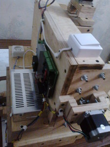

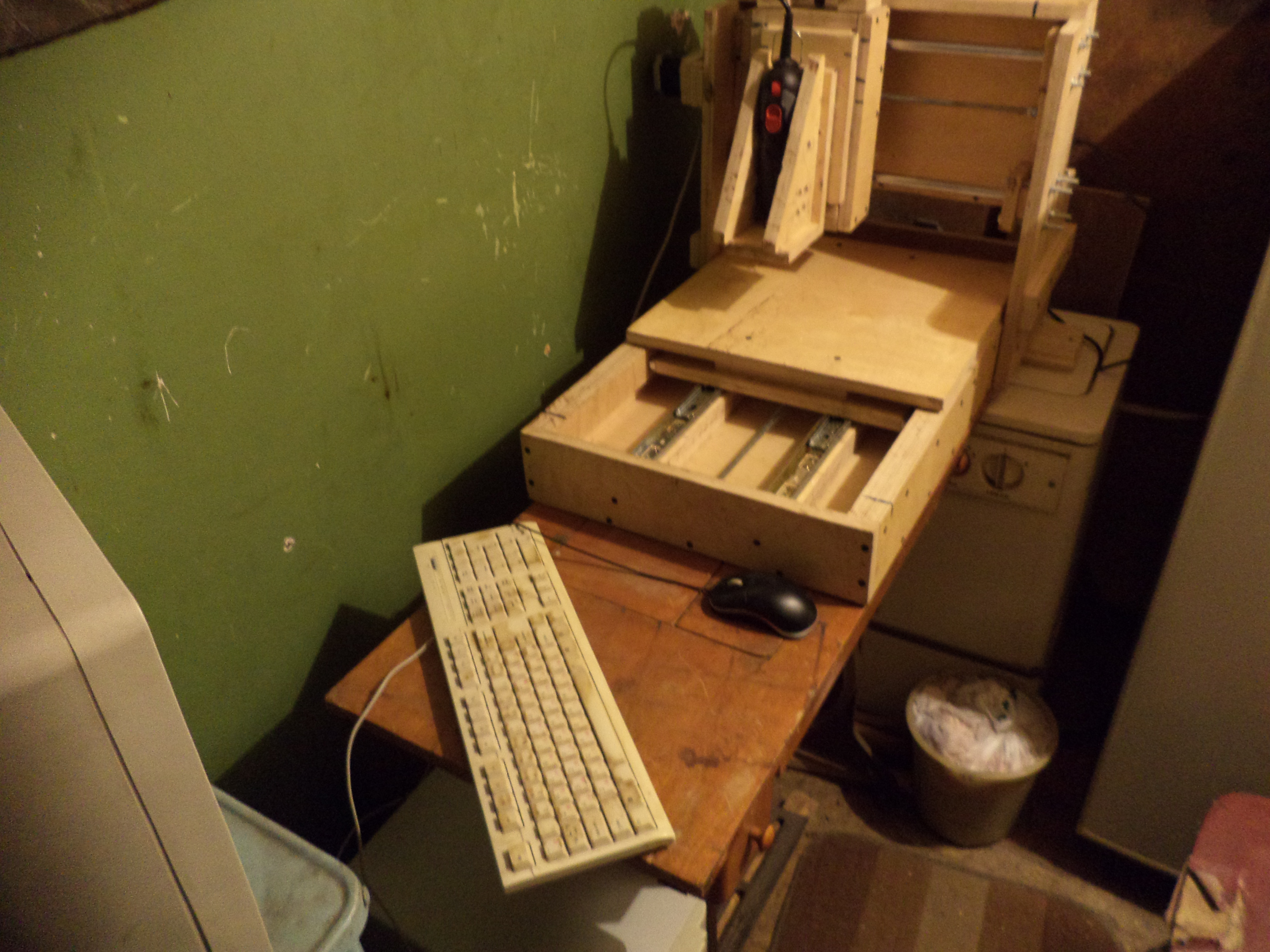

Итак, прошло чуть меньше чем 1,5 месяца.

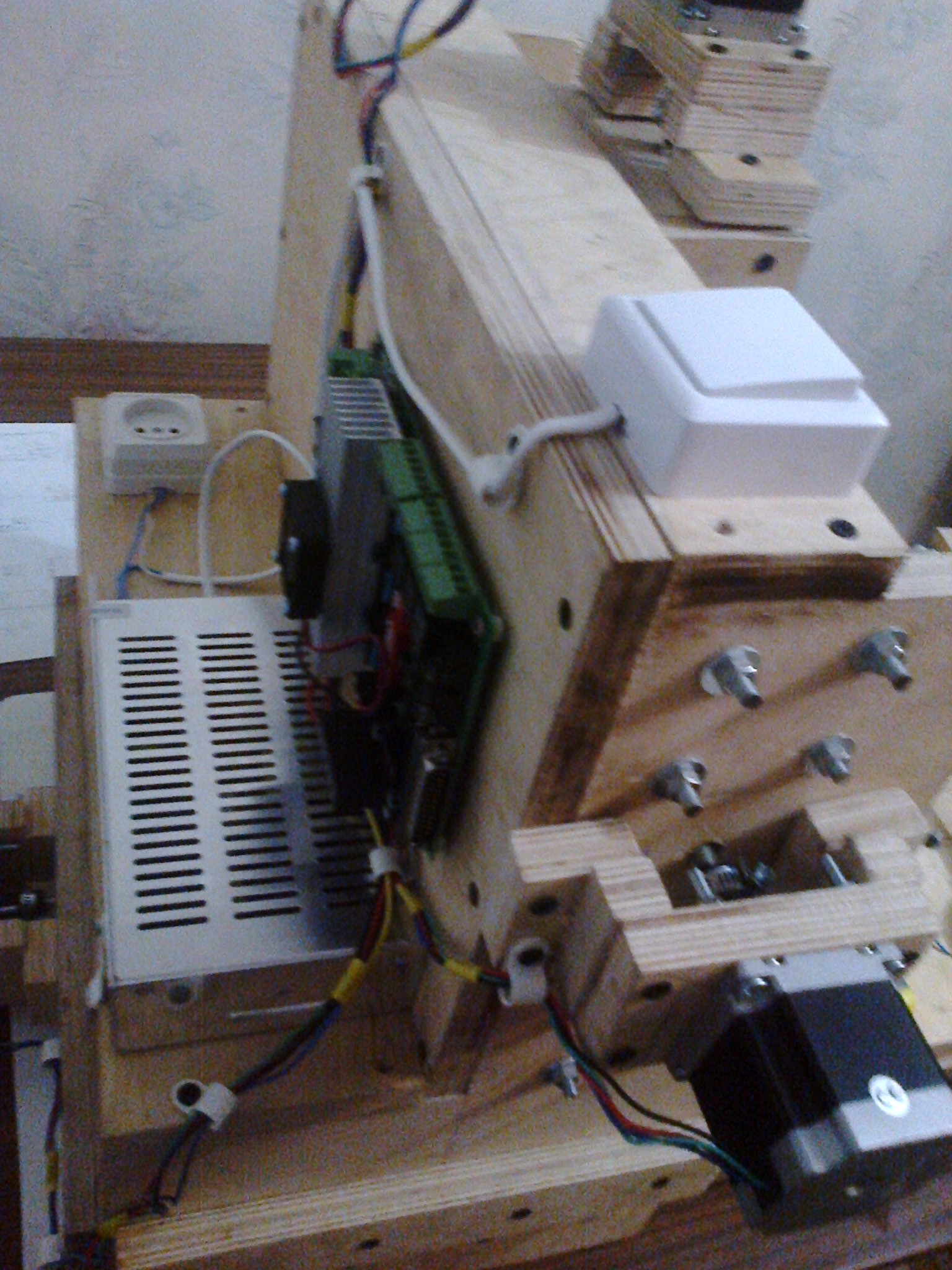

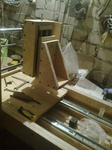

Станок собрал,станок работает. Есть недочеты, есть минусы. Как без этого :)
Пару фотографий, для памяти и наглядности. Сборка со всей темы.
DSC00236.JPG (10917 просмотров) <a class='original' href='./download/file.php?id=40035&mode=view' target=_blank>Загрузить оригинал (5.13 МБ)</a>
20141221-0004.jpeg (10917 просмотров) <a class='original' href='./download/file.php?id=40034&mode=view' target=_blank>Загрузить оригинал (521.14 КБ)</a>
20141221-0007.jpeg (10917 просмотров) <a class='original' href='./download/file.php?id=40033&mode=view' target=_blank>Загрузить оригинал (606.5 КБ)</a>
20141221-0001.jpeg (10917 просмотров) <a class='original' href='./download/file.php?id=40032&mode=view' target=_blank>Загрузить оригинал (533.28 КБ)</a>
20141228-0001.jpeg (10917 просмотров) <a class='original' href='./download/file.php?id=40031&mode=view' target=_blank>Загрузить оригинал (527.09 КБ)</a>
DSC00256.JPG (10917 просмотров) <a class='original' href='./download/file.php?id=40036&mode=view' target=_blank>Загрузить оригинал (5.06 МБ)</a>
Строился исключительно по выходным. Никакого спец инструмента.

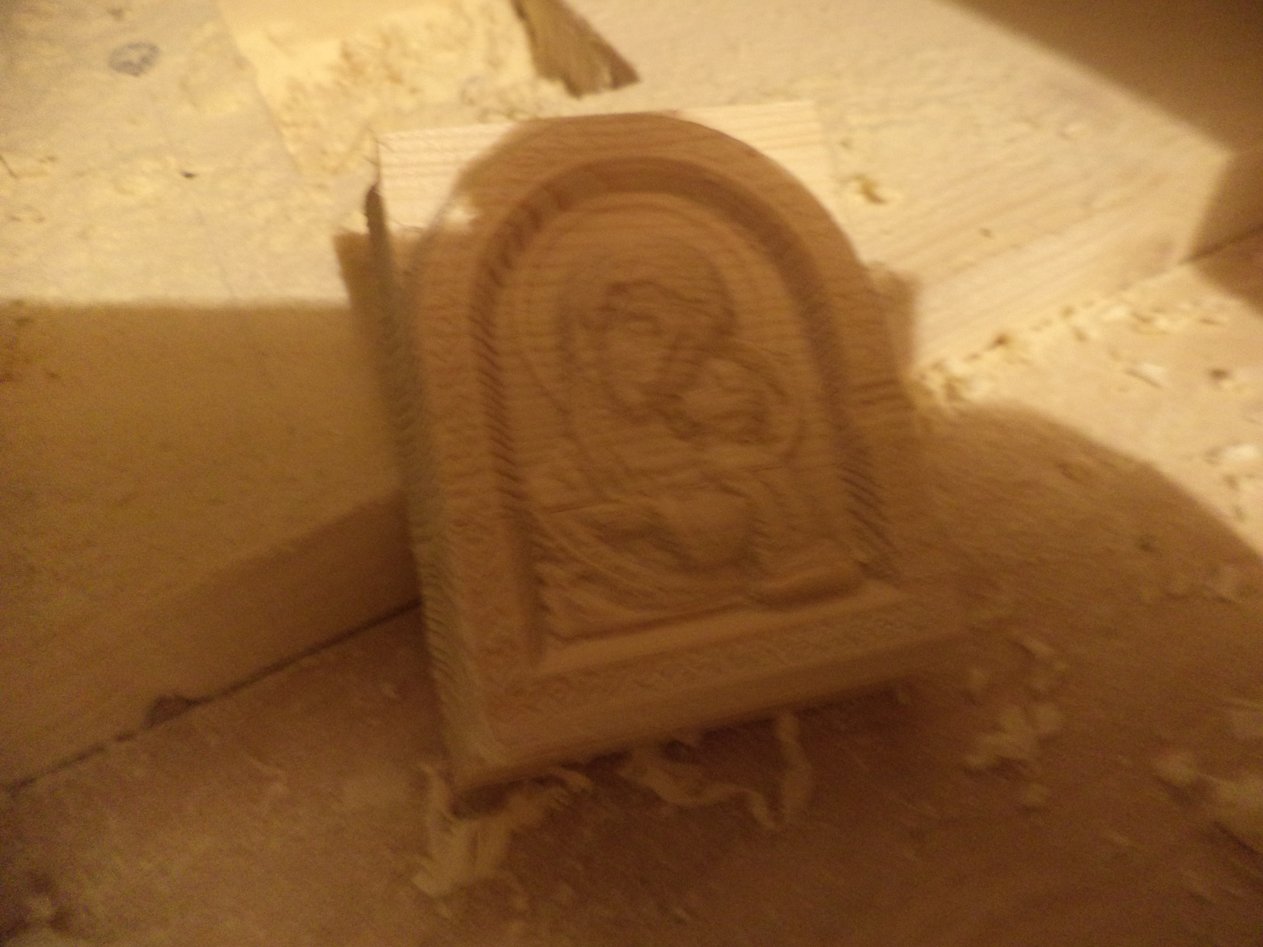

Пример работы
DSC00268.JPG (10917 просмотров) <a class='original' href='./download/file.php?id=40037&mode=view' target=_blank>Загрузить оригинал (5.06 МБ)</a>

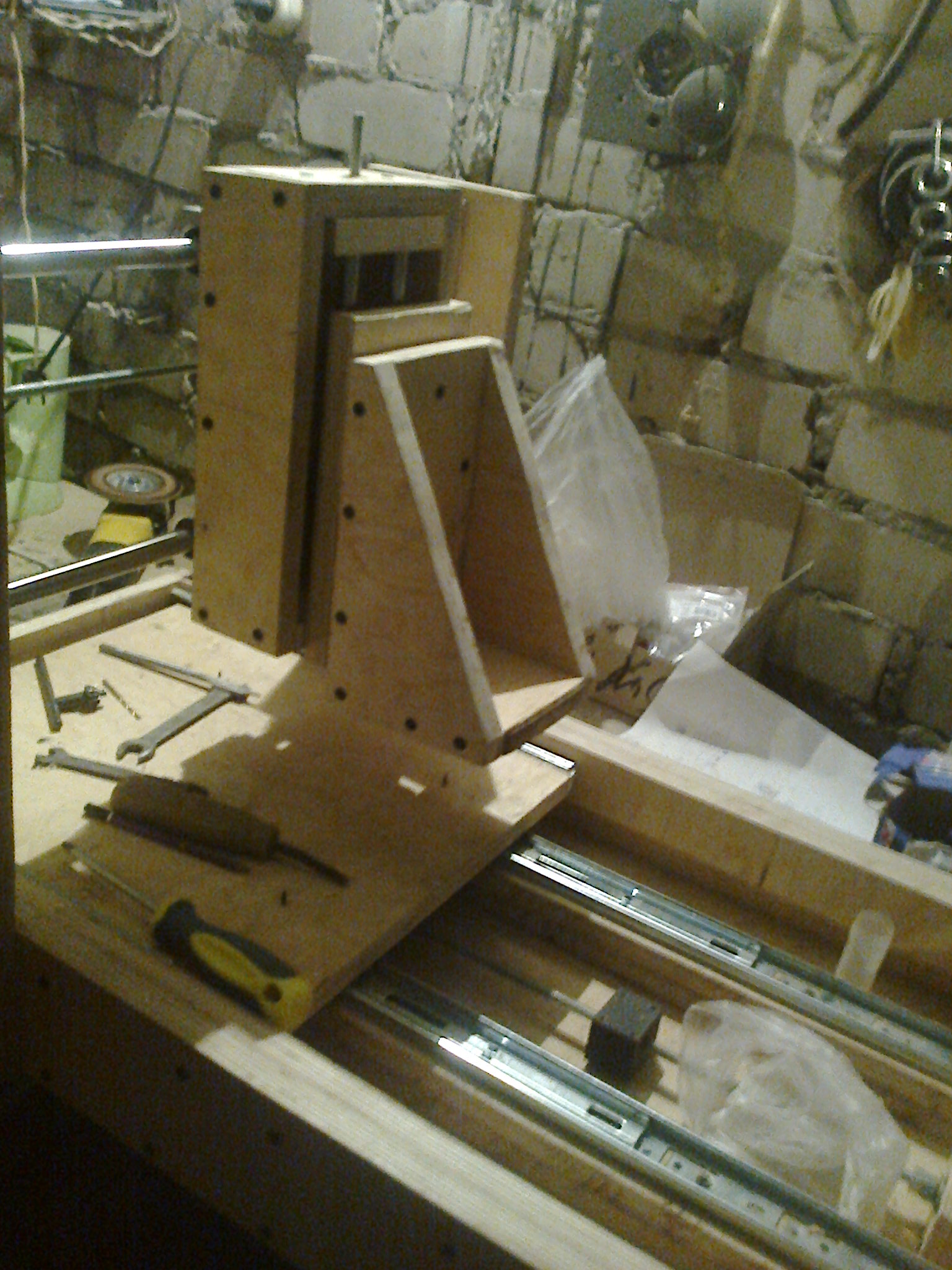

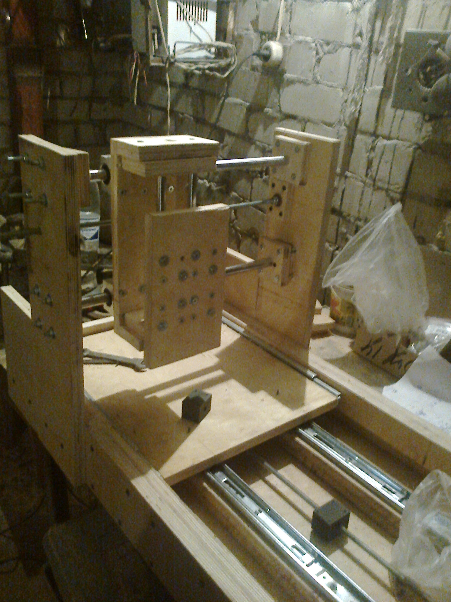

Из чего я его построил?
Как и планировалось- фанера. Раскраивал лобзиком. Ровно ли? Нет, куда деваться :)
Ось "Х" - мебельные направляющие. (2 комплекта) Сейчас заменены на цилиндрические d16
Ось "Y" - вал d16 мм (+линейные подшипники)
Ось "Z" - вал d12 мм (+линейные подшипники)
Передают движение от движков строительные шпильки М8 и капролоновые втулки. Соединение двиг-шпилька простой шланг... хотя муфты есть, пока не установил.
Что касается электроники. Тут я АБСОЛЮТНО НОЛЬ , никогда не сталкивался с этим. Поэтому с любимого Али, заказал полный комплект, ссылка выше.
Шпиндель? Шпиндель обычный гравер, 125 Вт. Конечно рука так и тянется приобрести китайский шпиндель, с того же Али ;)
Я долго сомневался, строить или нет. До этого никогда, ни чем подобным не занимался. Решился. Не жалею.
Впереди много еще работы, много доработок.
В итоге данный аппарат обошелся мне в 17 000 т.р.
Конечно, он не конкурент тем же китайцам, не об этом речь.
Что я хочу сказать этим?... Если вы еще сомневаетесь, а почему бы не построить?)

12мм напрявляйками, без опоры, фрезеровать дерево :wtf:
colosimo, твой проект это выброшенные деньги на ветер.
99.999% как этот станок соберешь, попробуешь, втянешься и начнешь собирать новый. Так мож сразу по нормальному?

aftaev писал(а):12мм напрявляйками, без опоры, фрезеровать дерево :wtf:
Если точнее, то на Y хотел 16 мм, на Z 12 мм.
Опоры? Если про это http://ru.aliexpress.com/store/product/ ... 26476.html, то они будут.
aftaev писал(а): 99.999% как этот станок соберешь, попробуешь, втянешься и начнешь собирать новый. Так мож сразу по нормальному?
Ключевое слово втянешься. А еще опыт получу, не наступлю на ошибки при более серьезном проекте. Наверно да, отчасти не разумно поступаю. Но считаю, что нормальное не построить, без опыта.

Colosimo, Aftaev все правильно сказал. Я изначально тоже хотел делать станок из фанеры, подкупало, что с фанерой на "ТЫ" опыта много по изготовлению разных изделий, бюджетно и понравился станок сделанный VLASTом http://www.allrussian.info/index.php?pa ... dID=117575 , даже сделал заготовки но когда увидел, что за ночь меняется длина от изменения влажности до 2 мм решил оставить эту затею.

colosimo писал(а):Опоры? Если про это http://ru.aliexpress.com/store/product/ ... 26476.html, то они будут.
опоры это когда под направляйкой есть пора, и направляйка не висит и каретка разрезана http://www.cnc-box.ru/Products/%D0%A6%D ... 0%BE%D0%B9
colosimo писал(а):Но считаю, что нормальное не построить, без опыта.
нормально это нужно покупать изначально нормальные вещи, чтобы потом можнобыло перекинуть их на другой станок. А например твои линейные направляющие без опоры, да еще 12мм разве что годятся воск фрезеровать ;) Вот когда до тебя это дойдет после сборки станка, будешь покупать уже более дорогие. А ведь можно было сразу купить нормальные.

colosimo писал(а): На этой трубе можно будет использовать такие подшипники http://ru.aliexpress.com/store/product/ ... 15652.html
они или будут клинить или болтаться
вот тебе направляйки с опорой http://ru.aliexpress.com/store/group/Li ... 26824.html или брать каретки от таких рельсов , там есть регулировка зазора то теоретический можно на трубу одеть.

имея такие напраявляйки, я бы лучше потрудился станок из профиля сделать)

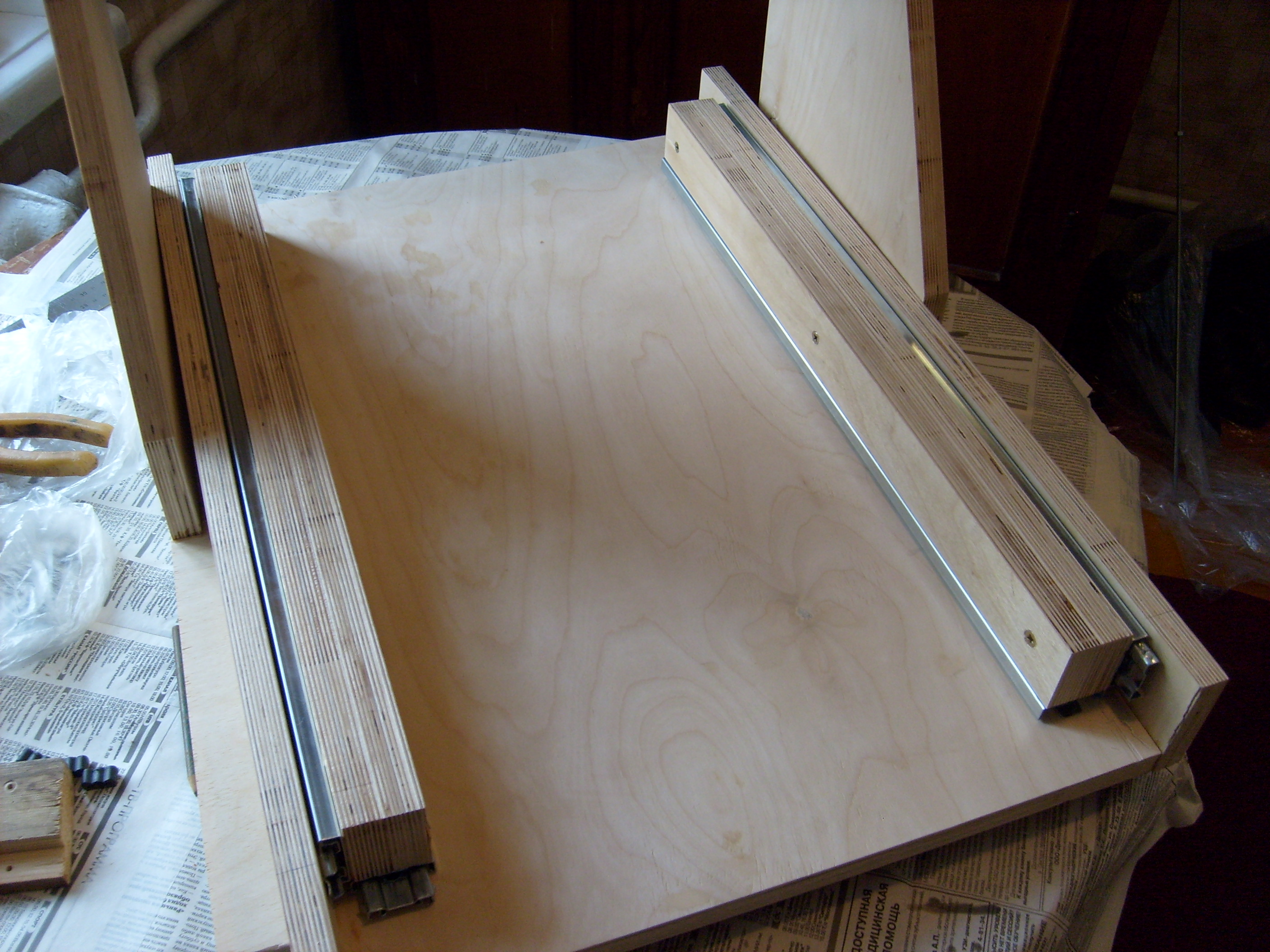

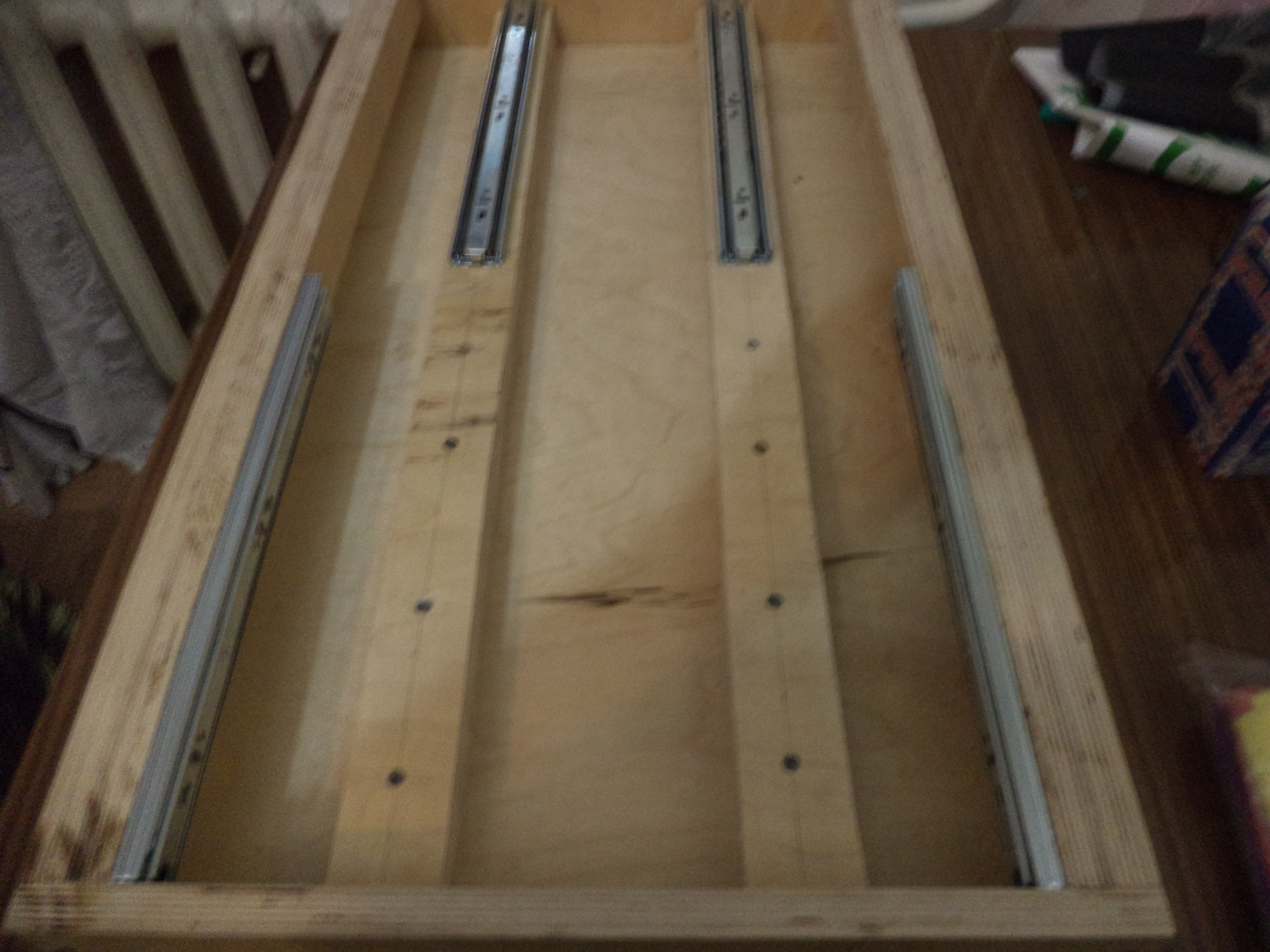

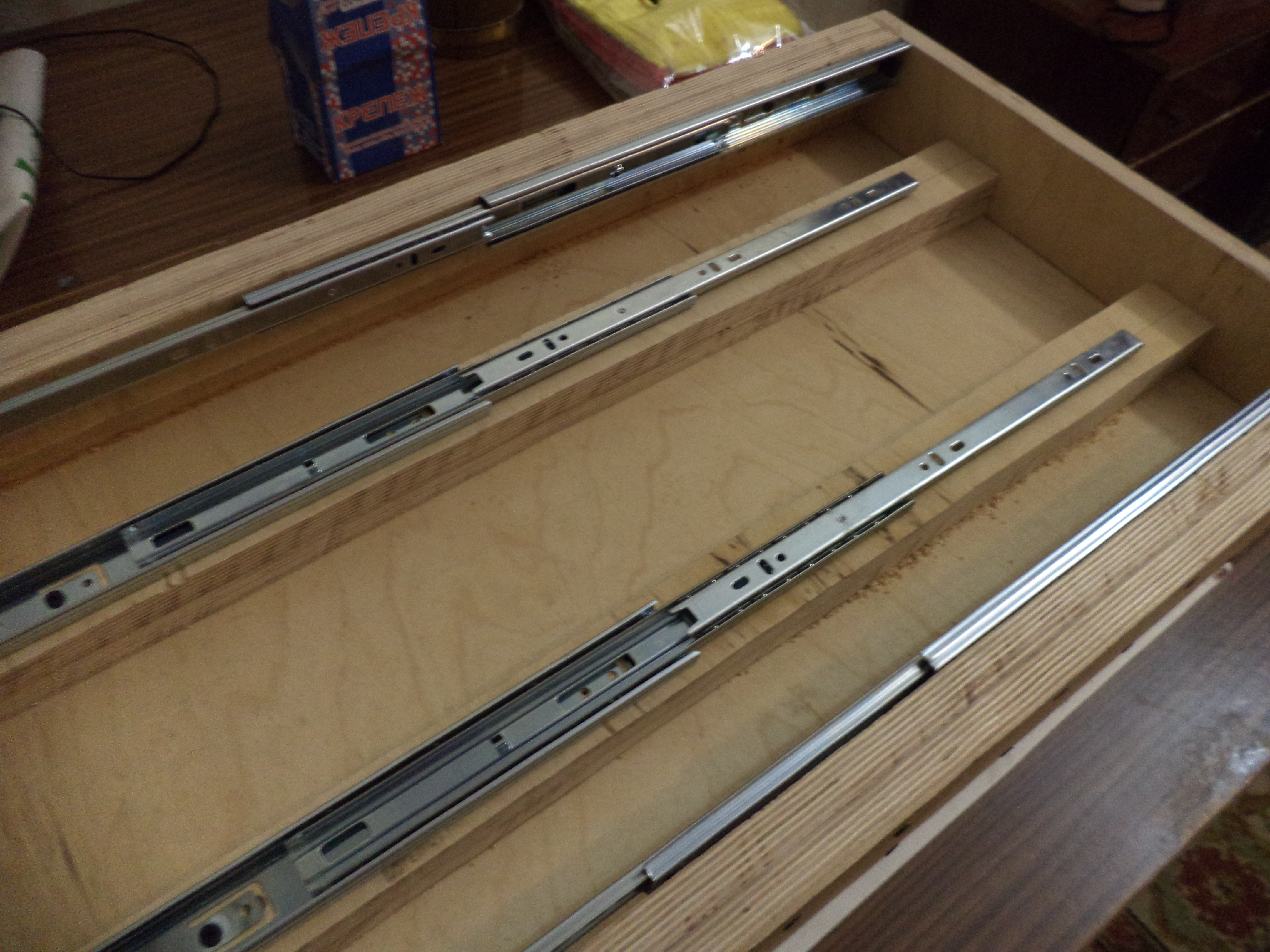

Прошли первые выходные, потраченные на станок. Сделано не много, но главное что лед тронулся :)
DSC00232.JPG (11420 просмотров) <a class='original' href='./download/file.php?id=37384&mode=view' target=_blank>Загрузить оригинал (5.13 МБ)</a>
DSC00233.JPG (11420 просмотров) <a class='original' href='./download/file.php?id=37385&mode=view' target=_blank>Загрузить оригинал (5.09 МБ)</a>
DSC00231.JPG (11420 просмотров) <a class='original' href='./download/file.php?id=37386&mode=view' target=_blank>Загрузить оригинал (5.01 МБ)</a>
Заготовка из гаража переехала в квартиру. На меня косо смотрят. :idiot:
