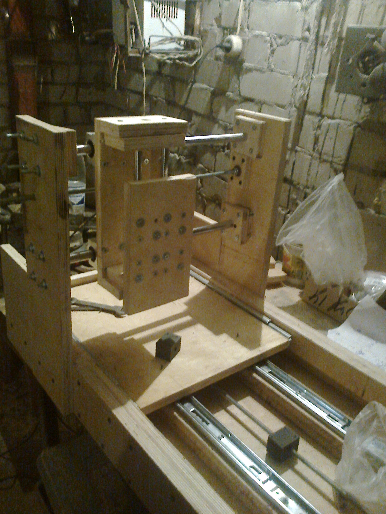

Итак, прошло чуть меньше чем 1,5 месяца.
Станок собрал,станок работает. Есть недочеты, есть минусы. Как без этого :)
Пару фотографий, для памяти и наглядности. Сборка со всей темы.
DSC00236.JPG (10918 просмотров) <a class='original' href='./download/file.php?id=40035&sid=ee388e904ad1dd6da7ed015fac0addbe&mode=view' target=_blank>Загрузить оригинал (5.13 МБ)</a>
20141221-0004.jpeg (10918 просмотров) <a class='original' href='./download/file.php?id=40034&sid=ee388e904ad1dd6da7ed015fac0addbe&mode=view' target=_blank>Загрузить оригинал (521.14 КБ)</a>
20141221-0007.jpeg (10918 просмотров) <a class='original' href='./download/file.php?id=40033&sid=ee388e904ad1dd6da7ed015fac0addbe&mode=view' target=_blank>Загрузить оригинал (606.5 КБ)</a>
20141221-0001.jpeg (10918 просмотров) <a class='original' href='./download/file.php?id=40032&sid=ee388e904ad1dd6da7ed015fac0addbe&mode=view' target=_blank>Загрузить оригинал (533.28 КБ)</a>
20141228-0001.jpeg (10918 просмотров) <a class='original' href='./download/file.php?id=40031&sid=ee388e904ad1dd6da7ed015fac0addbe&mode=view' target=_blank>Загрузить оригинал (527.09 КБ)</a>
DSC00256.JPG (10918 просмотров) <a class='original' href='./download/file.php?id=40036&sid=ee388e904ad1dd6da7ed015fac0addbe&mode=view' target=_blank>Загрузить оригинал (5.06 МБ)</a>
Строился исключительно по выходным. Никакого спец инструмента.
Снял нелепое,но видео :)
http://www.youtube.com/watch?v=6KaP_uC-tnE
http://www.youtube.com/watch?v=b0RxR8XJBuU
Пример работы
DSC00268.JPG (10918 просмотров) <a class='original' href='./download/file.php?id=40037&sid=ee388e904ad1dd6da7ed015fac0addbe&mode=view' target=_blank>Загрузить оригинал (5.06 МБ)</a>
Из чего я его построил?
Как и планировалось- фанера. Раскраивал лобзиком. Ровно ли? Нет, куда деваться :)
Ось "Х" - мебельные направляющие. (2 комплекта) Сейчас заменены на цилиндрические d16
Ось "Y" - вал d16 мм (+линейные подшипники)
Ось "Z" - вал d12 мм (+линейные подшипники)
Передают движение от движков строительные шпильки М8 и капролоновые втулки. Соединение двиг-шпилька простой шланг... хотя муфты есть, пока не установил.
Что касается электроники. Тут я АБСОЛЮТНО НОЛЬ , никогда не сталкивался с этим. Поэтому с любимого Али, заказал полный комплект, ссылка выше.
Шпиндель? Шпиндель обычный гравер, 125 Вт. Конечно рука так и тянется приобрести китайский шпиндель, с того же Али ;)
Я долго сомневался, строить или нет. До этого никогда, ни чем подобным не занимался. Решился. Не жалею.
Впереди много еще работы, много доработок.
В итоге данный аппарат обошелся мне в 17 000 т.р.
Конечно, он не конкурент тем же китайцам, не об этом речь.
Что я хочу сказать этим?... Если вы еще сомневаетесь, а почему бы не построить?)
Тут каждый второй говорит, потом будешь другой строить, дороже выйдет. Конечно. Аппетит приходит во время еды :) И знания,опыт и пряморукость.
Ну и на последок. Если вы дома, среди друзей один такой "изобретатель", возможно вам много раз сделают так :idiot: :)
7 февраля 15 года, прошло около 1 месяца после завершения строительства. Пошли некоторые доработки.

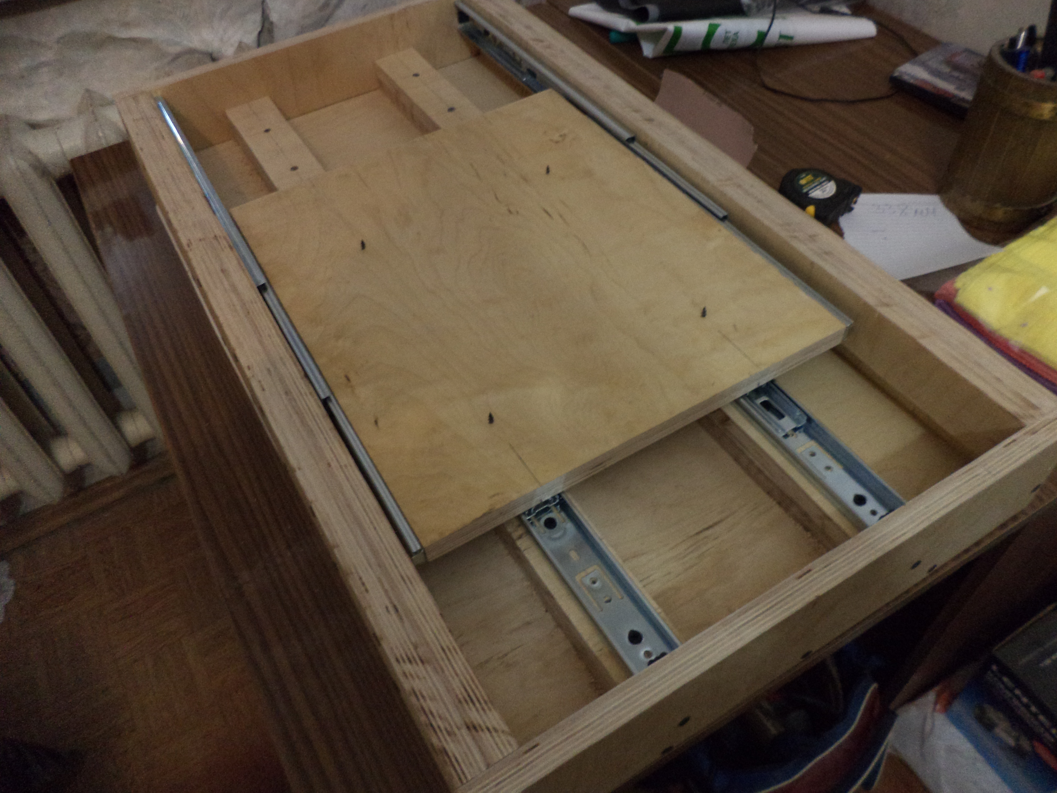

Прошли первые выходные, потраченные на станок. Сделано не много, но главное что лед тронулся :)
DSC00232.JPG (11421 просмотр) <a class='original' href='./download/file.php?id=37384&sid=ee388e904ad1dd6da7ed015fac0addbe&mode=view' target=_blank>Загрузить оригинал (5.13 МБ)</a>
DSC00233.JPG (11421 просмотр) <a class='original' href='./download/file.php?id=37385&sid=ee388e904ad1dd6da7ed015fac0addbe&mode=view' target=_blank>Загрузить оригинал (5.09 МБ)</a>
DSC00231.JPG (11421 просмотр) <a class='original' href='./download/file.php?id=37386&sid=ee388e904ad1dd6da7ed015fac0addbe&mode=view' target=_blank>Загрузить оригинал (5.01 МБ)</a>
Заготовка из гаража переехала в квартиру. На меня косо смотрят. :idiot:
