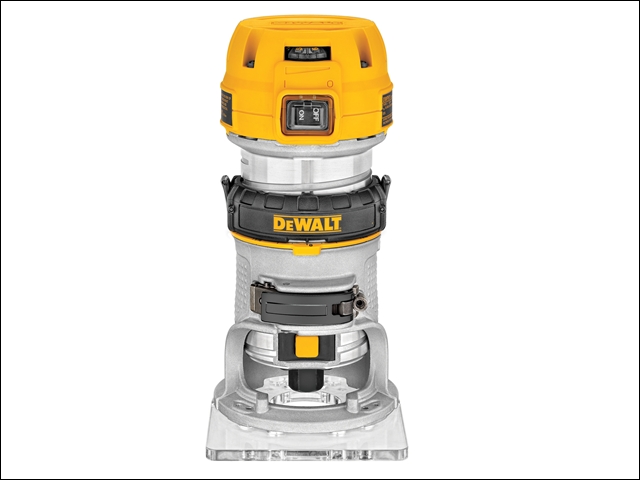

Приобрел фрезер DeWalt D 26200 и решил установить его на станок.
00000024170_DEWD26200.jpg (4476 просмотров) <a class='original' href='./download/file.php?id=37303&mode=view' target=_blank>Загрузить оригинал (77.49 КБ)</a>

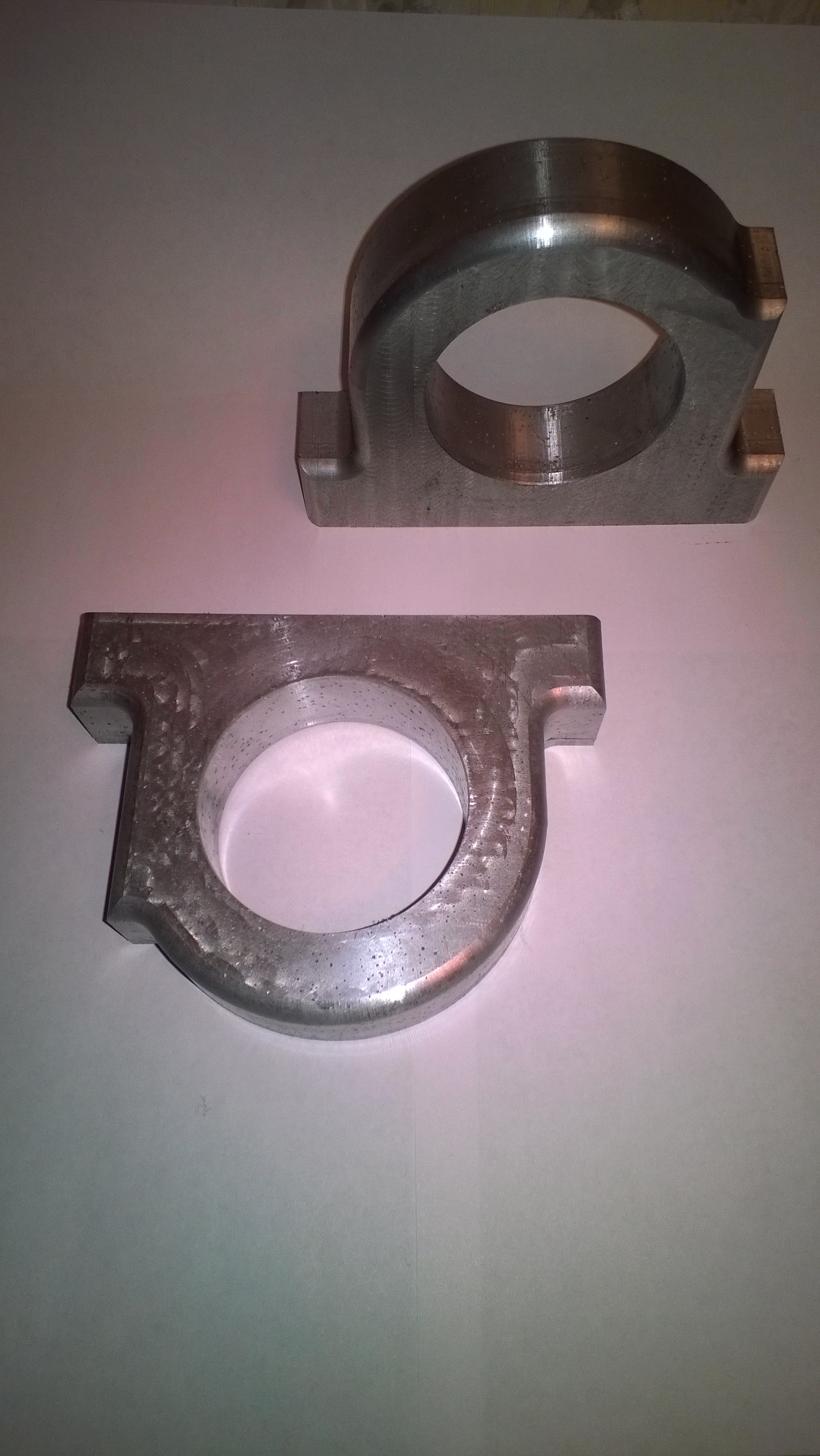

Нашел старый насос с дюралевым корпусом, переплавил в плиту 32 мм. Вырезал 2 крепления. Беда в том, что центральные отверстия я резал меньшего диаметра. Хотел потихоньку растачивать до нужного диаметра. А при расточке (на том же фрезерном) ушли координаты. Думаю все дело во фрезе, она уж совсем для этих дел не подходит. :idiot:
9201l.jpg (4476 просмотров) <a class='original' href='./download/file.php?id=37300&mode=view' target=_blank>Загрузить оригинал (135.47 КБ)</a>
Нужно было отверстие 68.95 мм.. Сейчас 68.98 на 69,15 мм. (или около того).
Первый опыт в плавке и фрезеровке алюминия. Много мелких раковин... Материал очень похож на Д16. (4476 просмотров) <a class='original' href='./download/file.php?id=37302&mode=view' target=_blank>Загрузить оригинал (2.01 МБ)</a>
Можно как то спасти их? Как растачивают это отверстие? Каковы допустимые погрешности?
Корпус у фрезера дюралевый но тонкий, боюсь повредить при затяжке.

[TARAN]> писал(а):Нужно было отверстие 68.95 мм.. Сейчас 68.98 на 69,15 мм. (или около того).
Я не сразу понял, что размер немного овалом получился. Подумал, что сбились координаты и не можете привязаться к центру отверстия.
У Вас максимальное превышение размера от заданного 0,2 мм - не думаю, что покупные китайские крепления будут более точными.
Тем более в креплении будет прорезь и размер болтом ужмётся - обхватит шпиндель. Зачем переплавлять?

[TARAN]> писал(а):Эх.. Столько времени на них ушло, жалко переплавлять.
Зачем переплавлять. Да и померий свой шпиндель, он скорее всего овальный
1. сделать прорезь чтоб крепление работало как хомут + болт для затяжки
2. если шпиндель держаться не будет подложить бумагу

Держаться будет, да и овал как раз по длине хомута ( стянется болтом). Боюсь за корпус фрезера, там стенки миллиметра 4. У китайских то же есть погрешность в 0.2 мм?
Я думал расточить до 69.5 мм и подложить фольгу или отрезок банки из под :beer: , только придумать не могу, как это можно вручную сделать. Надо уже инструментом разживаться подходящим. Токарный бы очень помог в этих вопросах.

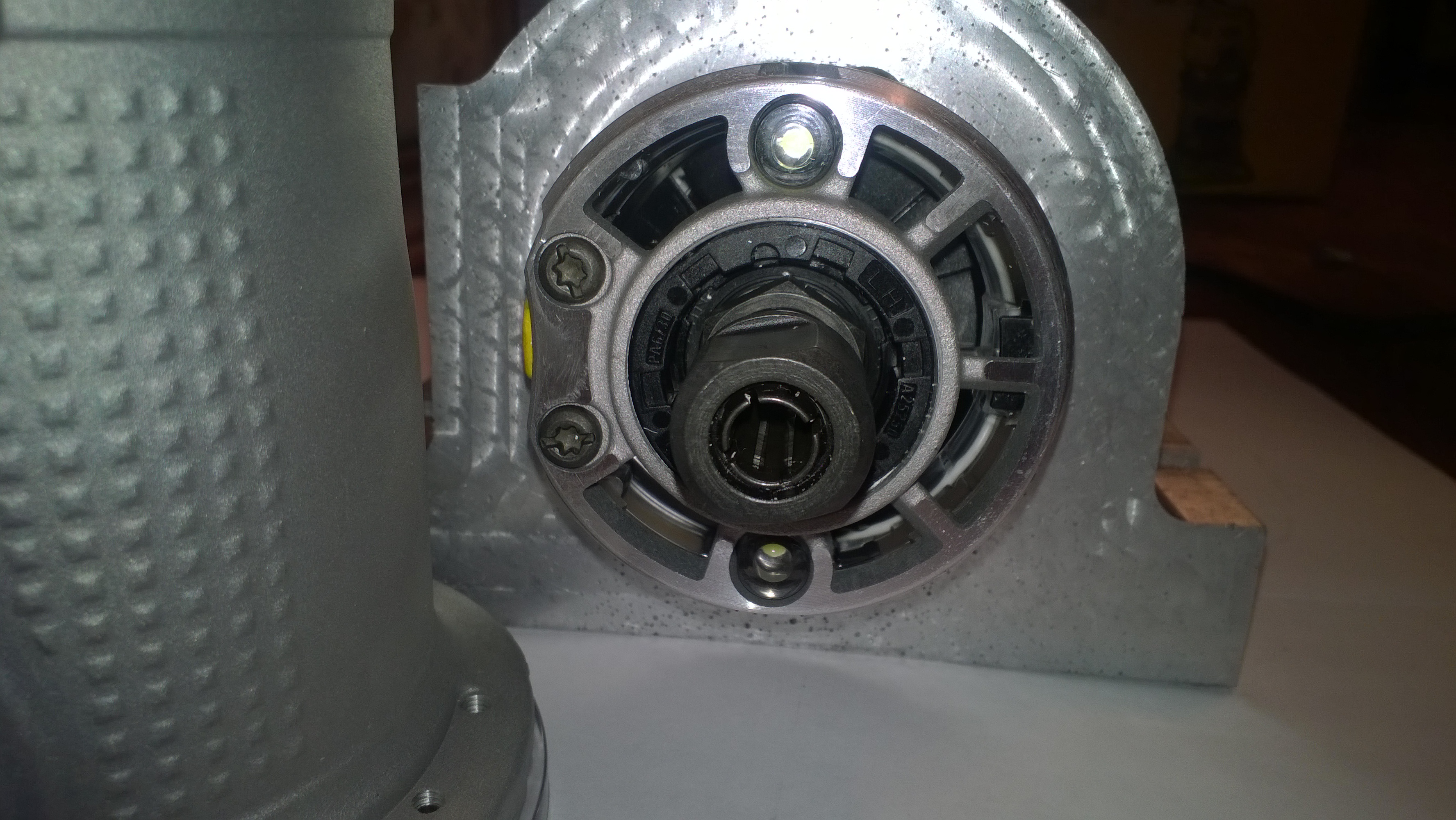

Видно черный фиксатор. (4378 просмотров) <a class='original' href='./download/file.php?id=37319&mode=view' target=_blank>Загрузить оригинал (2.6 МБ)</a>
Дрюня писал(а):А как кстати этот фрезер крепится к заводским опциям?
Верхнее черное кольцо движется по резьбе (проточка спиральная). Черненький рычаг зажимает фиксатор 1.5х1 см. Кстати, сила давления фиксатора регулируется винтом. В инструкции указано, что перетянутый фиксатор может повредить корпус изделия и привести его в нерабочее состояние.
Я его купил работать вручную, но заказ слетел, а более крупные работы удобнее делать крупным фрезером. Вот и решил я его приспособить) Биение на фрезе небольшое (на глаз), шумит не сильно, подсветка есть, мощность приличная. При этом хилое крепление переднего подшипника, отсутствие цанг на 6 и 3, нестандартное крепление.

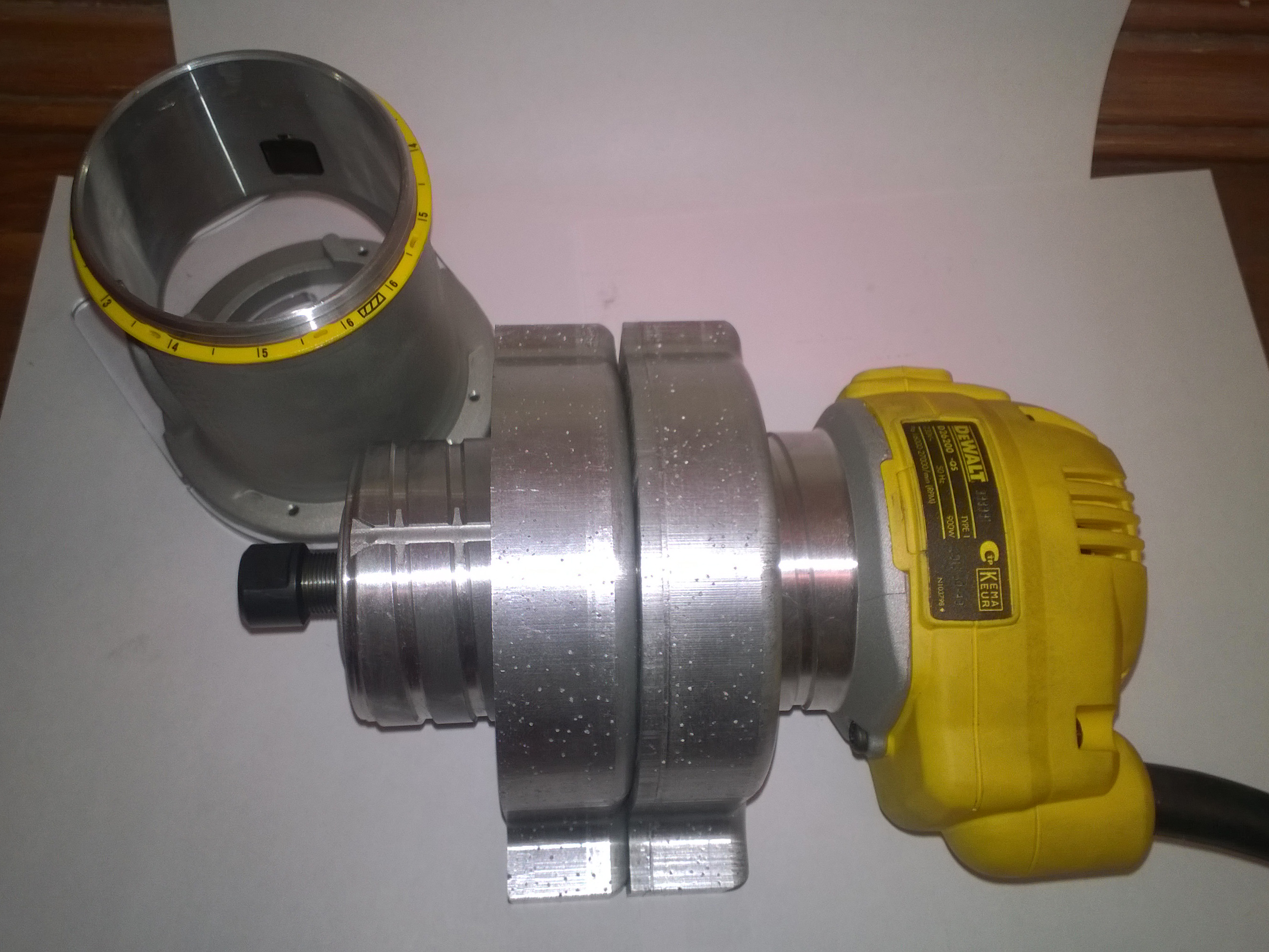

Ребра идут только в месте крепления подшипника. Он на них висит. (4378 просмотров) <a class='original' href='./download/file.php?id=37320&mode=view' target=_blank>Загрузить оригинал (1.97 МБ)</a>
В Америке их часто ставят на чпу, вместо KRESS. Есть наборы цанг повышенной точности, на основе ER. Но у нас одна гайка с цангой будет стоит 100$, это не гуманно совсем)
