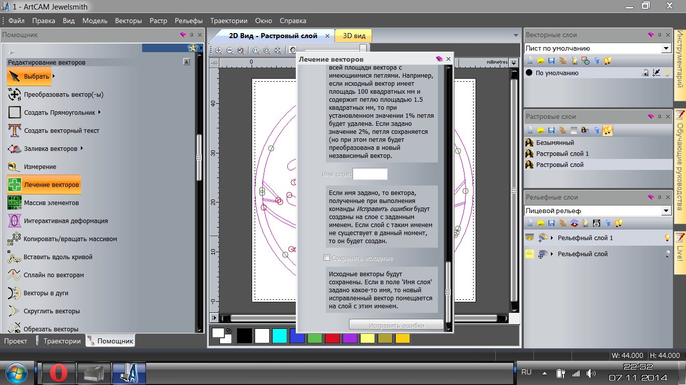

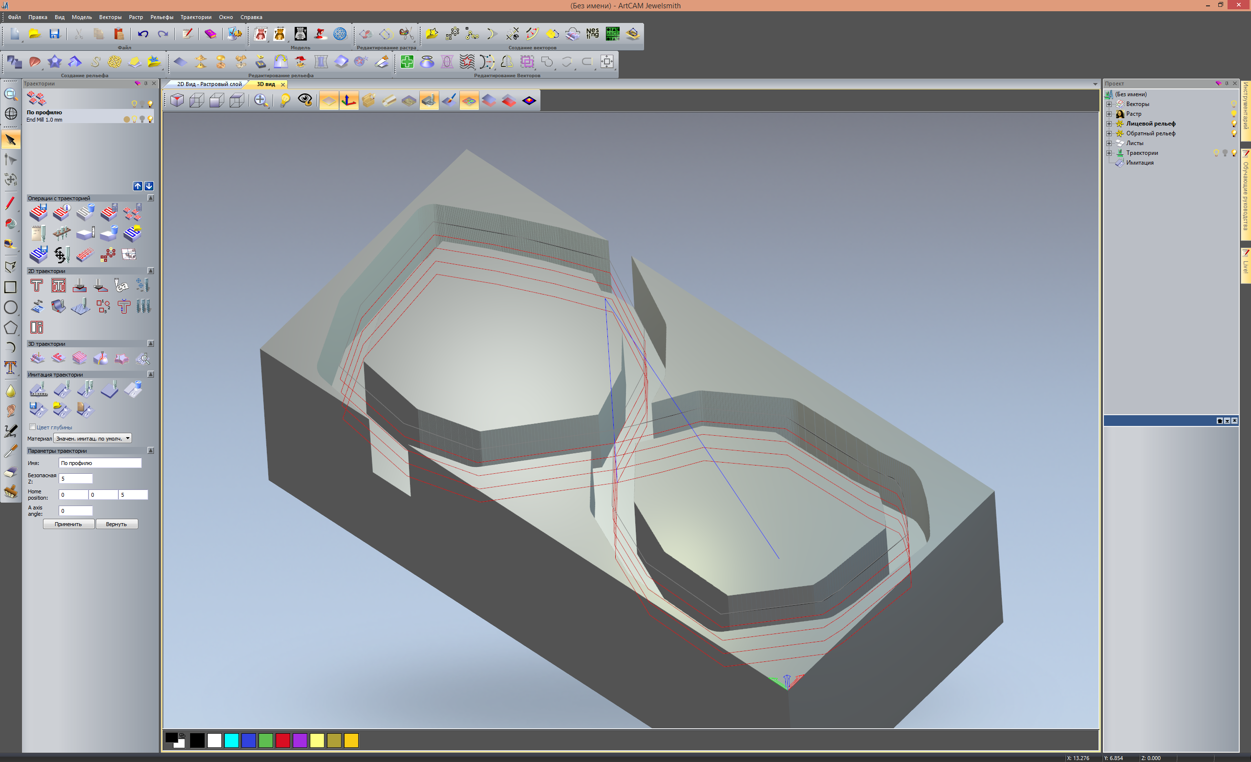

я только начал свое знакомство с чпу системами
сталкнулся с такой проблеммой что при гравировке арткам видимо не хочет гонять станок в пустую и ругаеться на пересечение векторов
есть кнопка(зеленый плюсик)лечение векторов, по которой собственно и вопрос)
выделяю все вектора нахожу пересечение но кнопка исправления ошибок не активна
в интернете немогу найти ничего по этому поводу
цу.jpg (31179 просмотров) <a class='original' href='./download/file.php?id=36193&mode=view' target=_blank>Загрузить оригинал (313.69 КБ)</a>
Re: ARTCAM. лечение векторов
Далеко не все можно исправить этой кнопкой.
Многое придется исправлять вручную, или грамотно сохранять файл вектора.
Не должно быть петель и наложений, и вектора должны быть замкнутыми для большинства стратегий расчета УП.

конкретно щас есть вот такая задача(жетон для собаки)
как исправить?
и почему все таки кнопка не активна?
у.png (31165 просмотров) <a class='original' href='./download/file.php?id=36196&mode=view' target=_blank>Загрузить оригинал (187.25 КБ)</a>
Dak писал(а):как исправить?
Приблизить и посмотреть, в чем там дело.
Dak писал(а):и почему все таки кнопка не активна?
Потому что не понятно программе, что исправлять.
Dak писал(а):простите за такие вопросы но как без пересечения???и разве не бывает незамкнутых векторов?например полукруг?
пните в нужном направлении? посоветуйте с чего начать программы и с чего их начать изучать? так сказать что есть основы?
Ну, как, как... так вот без пересечения, и без наложения.
Так чтобы контуры можно было бы разделить на внешние и внутренние.
У буквы «С» один внешний замкнутый контур.
У буквы «О» один контур внешний, один внутренний, и никаких пересечений нет.
У буквы «В» один внешний и два внутренних.
У буквы «Ы» два внешних и один внутренний внутри первого.
Во всех случаях векторы замкнутые и нигде не пересекаются, иначе не получилось бы закрасить эти буквы.
Незамкнутые вектора бывают. Но что с ними делать в CAM программе?
Можно, конечно, сделать обработку вдоль вектора. Но это частный случай, очень редко применяемый на практике.
Для такого случая ArtCAM позволяет использовать незамкнутый контур. Но, все равно не должно быть пересечений. Так уж алгоритмы программы работают, что арткам не понимает, что он должен делать в местах пересечений, поэтому требует их избегать.

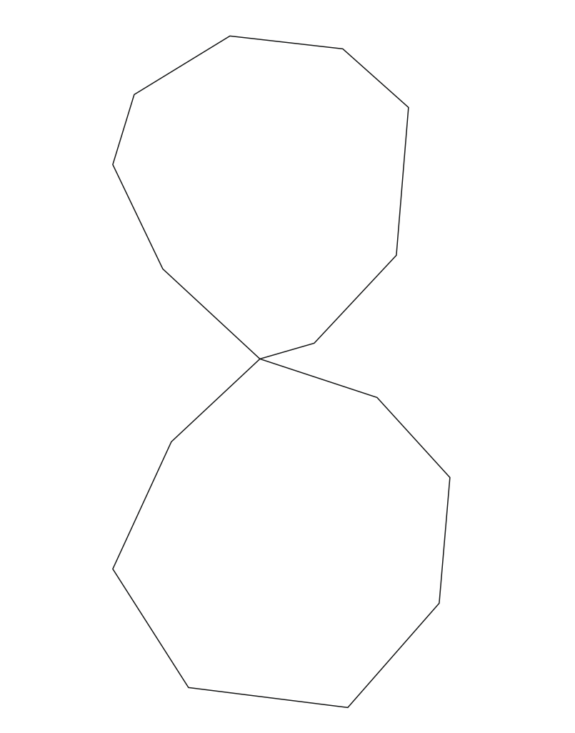

почему нельзя например в "8" пройти два раза в месте пересечения петель?
еще встречал такое сообщение "векторы самопересекаються" что это?? :thinking:
Dak писал(а):
michael-yurov писал(а):т, что он должен делать в местах пересечений, поэтому требует их избегать.

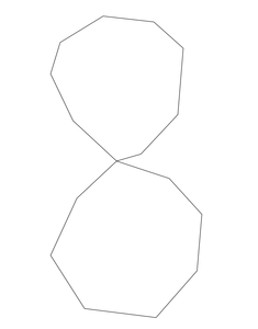

Если речь про «8» бесконечно малой толщины, т.е. речь примерно о таком векторе:
2014-11-08 14-22-43 Скриншот экрана.png (31112 просмотров) <a class='original' href='./download/file.php?id=36222&mode=view' target=_blank>Загрузить оригинал (35.73 КБ)</a>
То, во первых - не понятно, что делать в точке пересечения - в каком из трех направлений продолжить обработку?
А во вторых - арткам нормально «съедает» такой вектор, если выбрать обработку вдоль профиля.
2014-11-08 14-40-47 Скриншот экрана.png (31112 просмотров) <a class='original' href='./download/file.php?id=36223&mode=view' target=_blank>Загрузить оригинал (952.85 КБ)</a>
Полагаю, вы пытаетесь обработать область, ограниченную векторами, и при этом у вас векторы не замкнутые, или пересекаются - в этом случае непонятно, как же они могут ограничивать область?
Попробуйте обвести границы какого-нибудь государства на карте незамкнутым вектором, или самопересекающимся. (Океаны не в счет - по океанам тоже границы проходят)

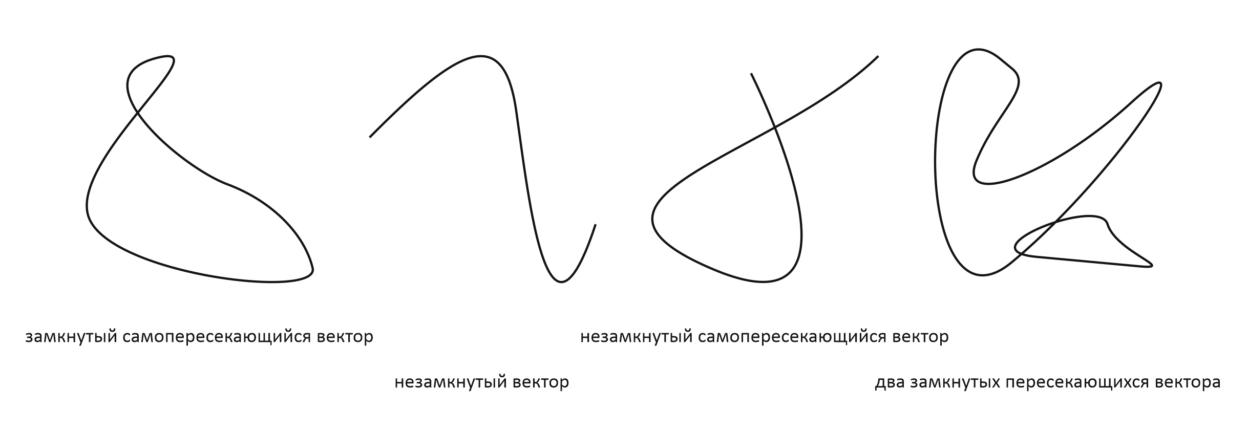

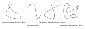

Вот нарисовал 4 примера вырожденных векторов, которые не могут описывать контур объекта:
2014-11-08 14-52-19 Скриншот экрана.png (31106 просмотров) <a class='original' href='./download/file.php?id=36224&mode=view' target=_blank>Загрузить оригинал (109.58 КБ)</a>

ничего непонятно(((( замкнутый самопересекающийся вектор разве нельзя обработать вдоль? и вообще ведь куча всего состоит из подобных векторов что делать если всетаки нужно выпилить то что программа нехочет или чертить как то подругому?(как)
ладно буду изучать все попорядку а там может и ответы найду на свои вопросы
А еще вопрос можно ли как то натянуть текст например на круглую поверхность(банку) и отгравировать его???это можно зделать в арткам?
Dak писал(а):ничего непонятно((((
Абсолютно все предложения непонятны?
Dak писал(а):замкнутый самопересекающийся вектор разве нельзя обработать вдоль?
Можно. Я же показал на примере!
Взял замкнутый самопересекающийся вектор и вырезал вдоль. Даже картинку прикрепил.
Dak писал(а):и вообще ведь куча всего состоит из подобных векторов
Практически ничего в векторной графике из подобных векторов не состоит.
Dak писал(а):что делать если всетаки нужно выпилить то что программа нехочет или чертить как то подругому?
Если программа что-то не хочет делать - скорее всего вы ей некорректную задачу поставили, не имеющую решения.
Вот вы спрашиваете - можно ли обработать вдоль пересекающихся векторов? Да можно.
Но программа ругается, спрашивается, почему? Скорее всего, вы пытаетесь не вдоль векторов обработать.
