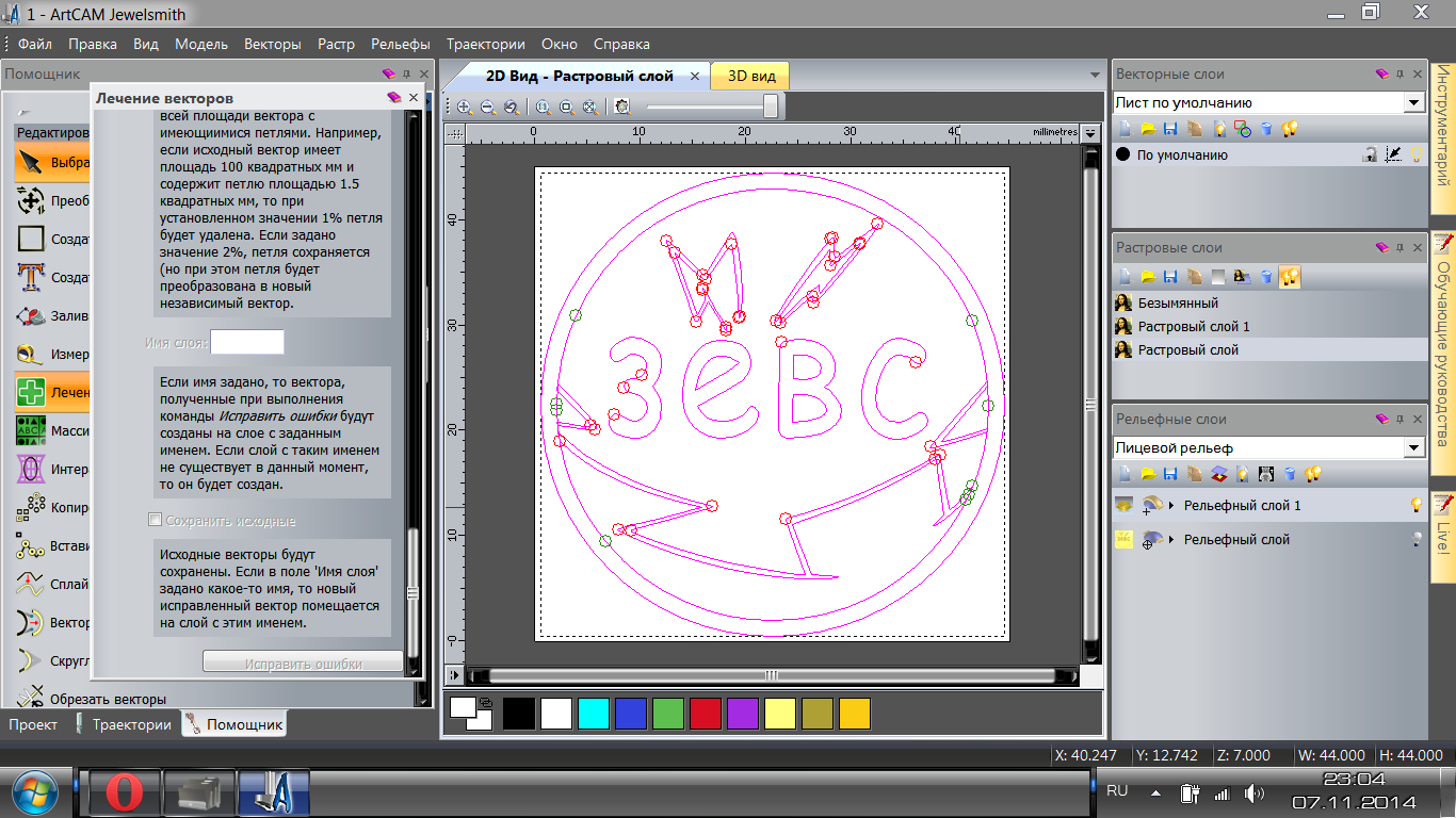

я только начал свое знакомство с чпу системами
сталкнулся с такой проблеммой что при гравировке арткам видимо не хочет гонять станок в пустую и ругаеться на пересечение векторов
есть кнопка(зеленый плюсик)лечение векторов, по которой собственно и вопрос)
выделяю все вектора нахожу пересечение но кнопка исправления ошибок не активна
в интернете немогу найти ничего по этому поводу
цу.jpg (31183 просмотра) <a class='original' href='./download/file.php?id=36193&mode=view' target=_blank>Загрузить оригинал (313.69 КБ)</a>

конкретно щас есть вот такая задача(жетон для собаки)
как исправить?
и почему все таки кнопка не активна?
у.png (31169 просмотров) <a class='original' href='./download/file.php?id=36196&mode=view' target=_blank>Загрузить оригинал (187.25 КБ)</a>
Re: ARTCAM. лечение векторов
Dak писал(а):как исправить?
Приблизить и посмотреть, в чем там дело.
Dak писал(а):и почему все таки кнопка не активна?
Потому что не понятно программе, что исправлять.

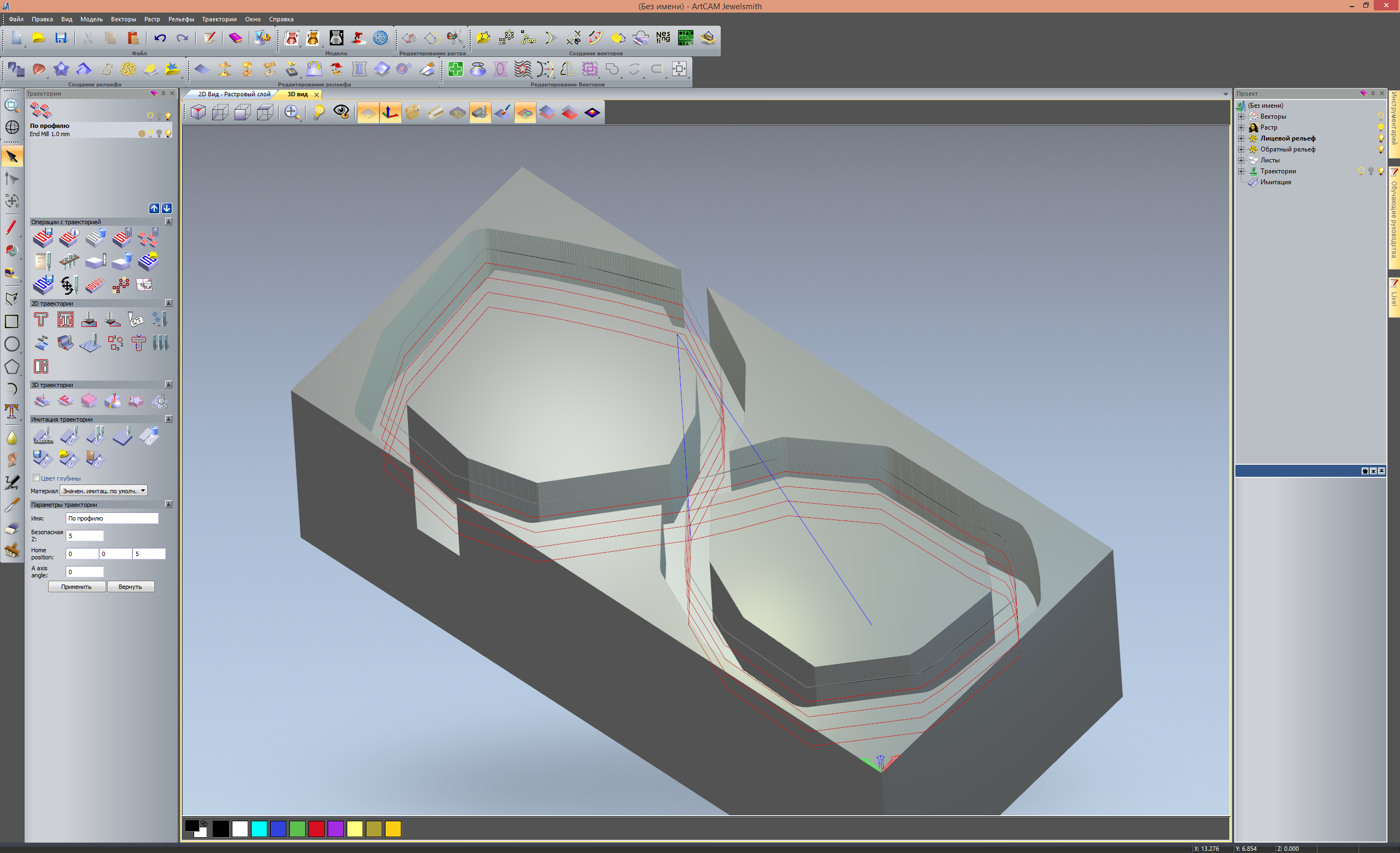

Если речь про «8» бесконечно малой толщины, т.е. речь примерно о таком векторе:
2014-11-08 14-22-43 Скриншот экрана.png (31116 просмотров) <a class='original' href='./download/file.php?id=36222&mode=view' target=_blank>Загрузить оригинал (35.73 КБ)</a>
То, во первых - не понятно, что делать в точке пересечения - в каком из трех направлений продолжить обработку?
А во вторых - арткам нормально «съедает» такой вектор, если выбрать обработку вдоль профиля.
2014-11-08 14-40-47 Скриншот экрана.png (31116 просмотров) <a class='original' href='./download/file.php?id=36223&mode=view' target=_blank>Загрузить оригинал (952.85 КБ)</a>
Полагаю, вы пытаетесь обработать область, ограниченную векторами, и при этом у вас векторы не замкнутые, или пересекаются - в этом случае непонятно, как же они могут ограничивать область?
Попробуйте обвести границы какого-нибудь государства на карте незамкнутым вектором, или самопересекающимся. (Океаны не в счет - по океанам тоже границы проходят)

Посмотрел файл - все там отлично.
Ну, кроме наложения / пересечения векторов на внутренней окружности, но это никак не мешает дальнейшей работе (если, конечно, не пытаться выделить одновременно все векторы и пытаться при этом заставить ArtCAM разделить их на внешние и внутренние, что в принципе невозможно для такого рисунка).
