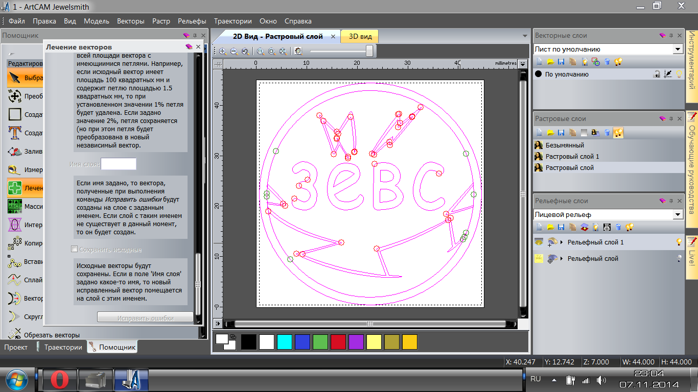

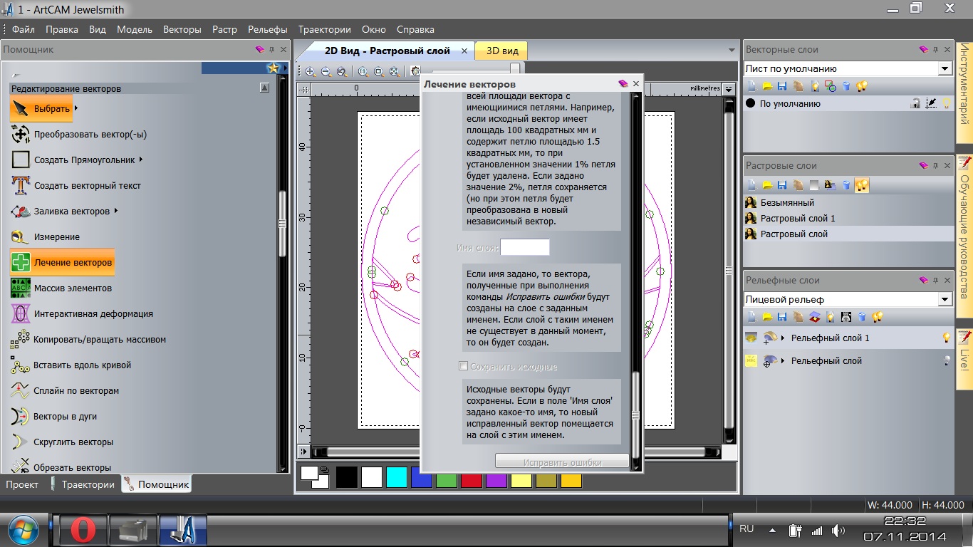

я только начал свое знакомство с чпу системами
сталкнулся с такой проблеммой что при гравировке арткам видимо не хочет гонять станок в пустую и ругаеться на пересечение векторов
есть кнопка(зеленый плюсик)лечение векторов, по которой собственно и вопрос)
выделяю все вектора нахожу пересечение но кнопка исправления ошибок не активна
в интернете немогу найти ничего по этому поводу

Re: ARTCAM. лечение векторов
Далеко не все можно исправить этой кнопкой.
Многое придется исправлять вручную, или грамотно сохранять файл вектора.
Не должно быть петель и наложений, и вектора должны быть замкнутыми для большинства стратегий расчета УП.
Dak писал(а):как исправить?
Приблизить и посмотреть, в чем там дело.
Dak писал(а):и почему все таки кнопка не активна?
Потому что не понятно программе, что исправлять.

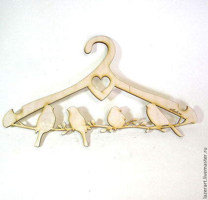

раз уж заделался в "почемучки" то подскажите чтобы создать векторную вешалку как на фото ниже какой редоктор лучше использовать??корал? есть ли в корале такая возможность создавать сразу в вектор не стандартные шрифты а такие например как в фотошопе(незнаю как их назвать, дизайнерские шрифты чтоли)
и еще спасибо большое за отзывчивыость!!!!!!!!
74e702ab49e0b0da7d6caf6757sv--dlya-doma-interera-dekorativnye-veshalki-ptichki.jpg (30677 просмотров) <a class='original' href='./download/file.php?id=36246&mode=view' target=_blank>Загрузить оригинал (21.05 КБ)</a>

Dak писал(а):выше скидывал фото немогу разобраться как исправить ошибки(
Так а что мне картинка то. Там же внешне все нормально, только вот ArtCAM на что-то ругается.
Дай векторный файл.
Про вешалку не понял - наверное фото забыл прикрепить.
В кореле можно любые шрифты использовать. Можно перевести контур текста в вектор.
Посмотрел файл - все там отлично.
Ну, кроме наложения / пересечения векторов на внутренней окружности, но это никак не мешает дальнейшей работе (если, конечно, не пытаться выделить одновременно все векторы и пытаться при этом заставить ArtCAM разделить их на внешние и внутренние, что в принципе невозможно для такого рисунка).
