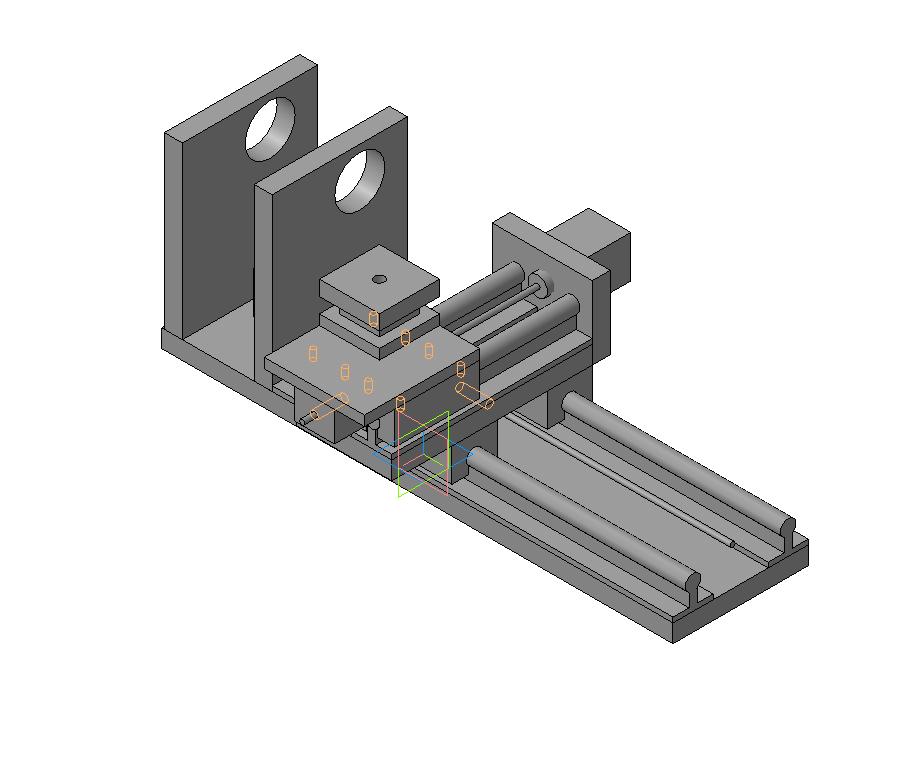

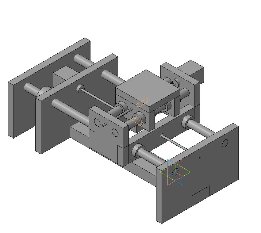

Есть две концепции, различия в них существенны. покритикуйте, подскажите, вопить что станок из фанеры не станок, не нужно.
Знаю что по деньгам выйдет примерно столько, что можно на авито купить из железа, но ставить некуда.
Боюсь что чего то не учел не хотелось бы потратиться в пустую.
Токарный v2.jpg (5056 просмотров) <a class='original' href='./download/file.php?id=36138&mode=view' target=_blank>Загрузить оригинал (51.2 КБ)</a>
Токарный.jpg (5056 просмотров) <a class='original' href='./download/file.php?id=36139&mode=view' target=_blank>Загрузить оригинал (51.46 КБ)</a>

Такой ход резцедержки чем мотивирован?
С какой стороны будут резцы стоять?
Bmax77
Сообщения: 397
Зарегистрирован: 13 авг 2013, 11:05
Репутация: 39
Re: Задумал я еще один станочек, токарный.
Сообщение Bmax77 »
Такой ход это какой?
Обе картинки изображены так что шпиндель слева.
Ну то, что она может с обоих сторон к шпинделю подъехать... В общем большой ход за шпинделем.
Как таковой ход нужен только до центра.
Bmax77
Сообщения: 397
Репутация: 39
Сообщение Bmax77 »
Да думал об этом, как вариант сместить ось шпинделя дальше от центра между направляющими.
Ну и как вариант второй резец в заднюю часть резцедержки чтобы было два инструмента для работы. Думаю чпу прикрутить, будет хотябы два инструмента для работы без смены.
Я вообще думал типа пруткового автомата делать, но потом решил не извращаться и остановился на классике.
В таком случае делают две резцедержки с двух сторон от детали. Обратную еще иногда называют солдатик, если не ошибаюсь.
И опять же не нужен такой ход по оси.
Bmax77
Сообщения: 397
Репутация: 39
Сообщение Bmax77 »
ну больше не меньше, а насчет второй резцедержки это мысль.

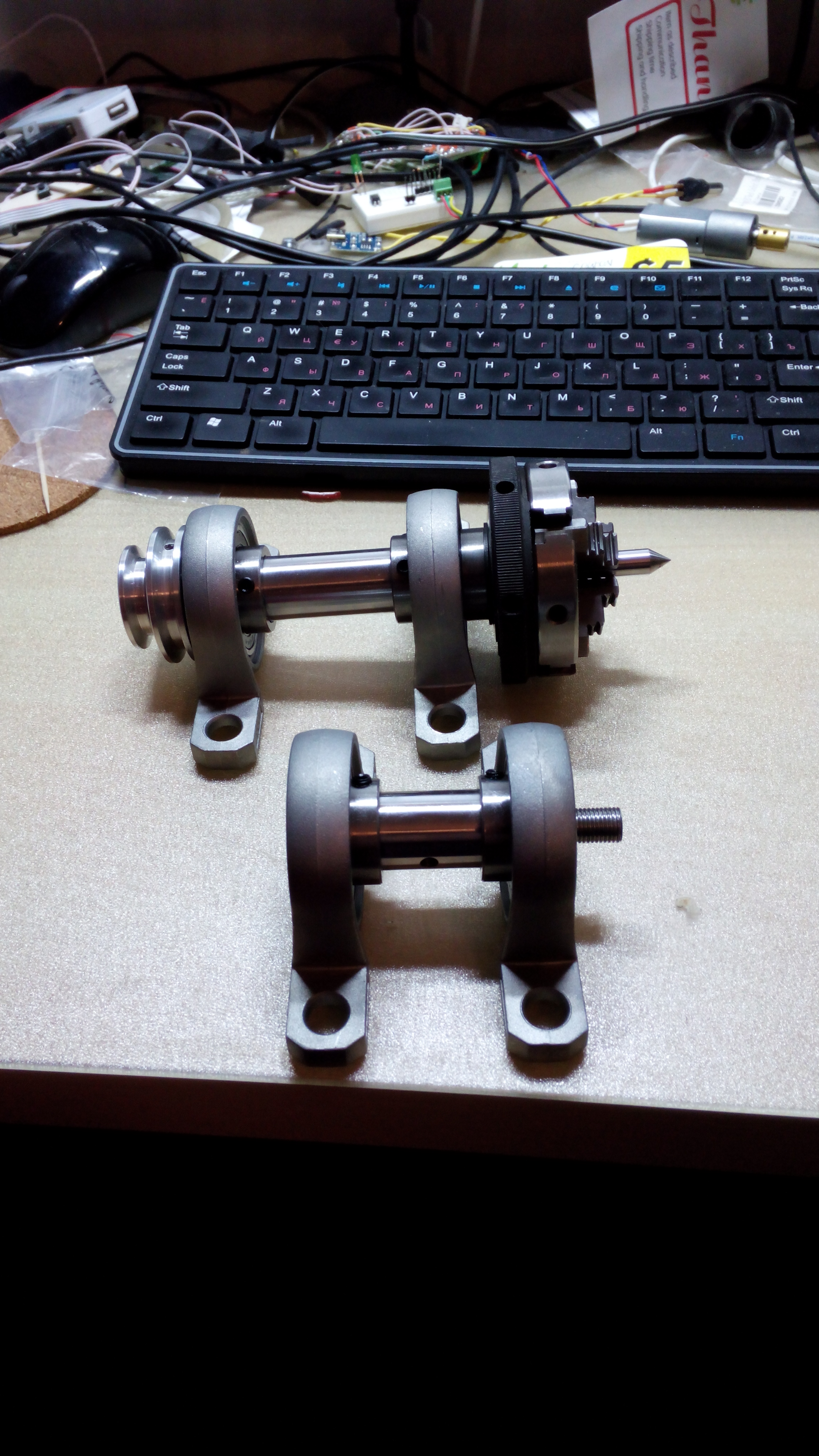

Благодаря стечению обстоятельств и удачному придушению земноводного, у меня появился вот такой комплект для творчества.
Так что в ближайшее время продолжу работы над станком.

Bmax77 писал(а):вот такой комплект для творчества
Эт который около 200 стоит и продается только у одного продавца? Я еще пол года назад облизывался на него :)
Жаба победила, правда..
Bmax77
Сообщения: 397
Репутация: 39
Сообщение Bmax77 »
Э ну по нынешнему курсу мне оно дешевле 200 обошлось. Покупалось на табао, из неприятного это убитый подшипник на передней опоре той фигни что станет задним центром.

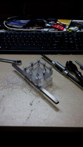

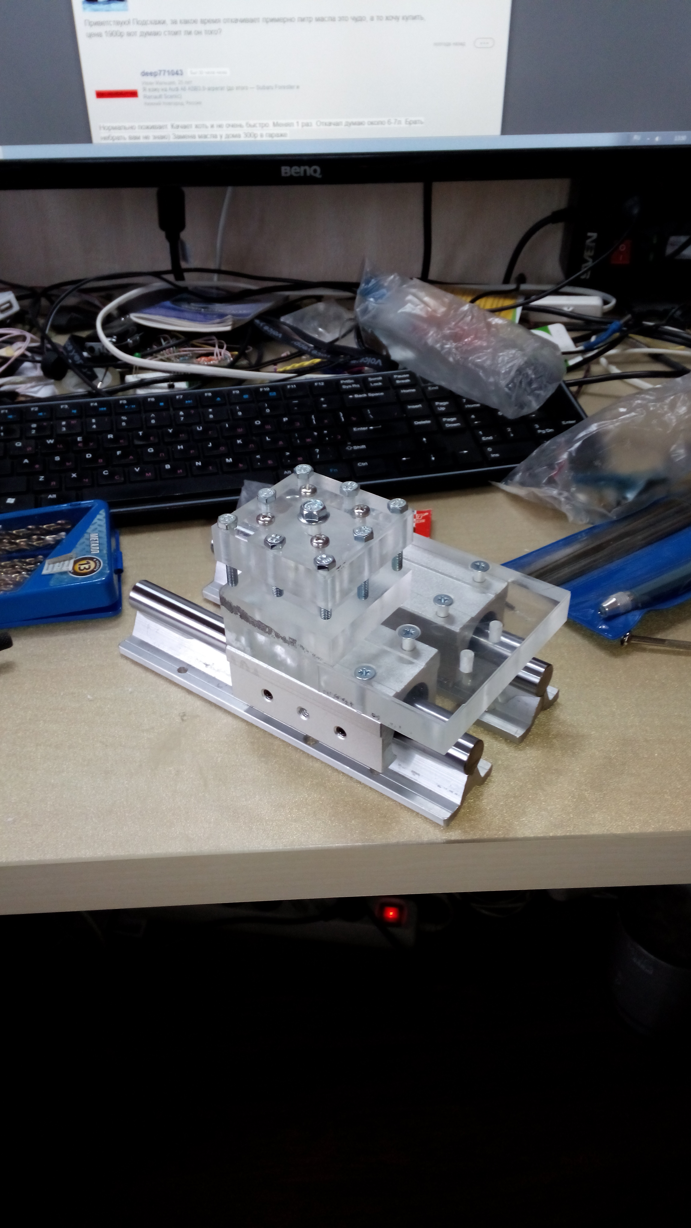

Вот на досуге собрал одну детальку, с остальным пока есть вопросы, а времени нет.
IMG_20141224_222519[1].jpg (4526 просмотров) <a class='original' href='./download/file.php?id=39019&mode=view' target=_blank>Загрузить оригинал (1.93 МБ)</a>
solanto
Сообщения: 945
Репутация: 94
Сообщение solanto »
Bmax77 писал(а):Вот на досуге собрал одну детальку, с остальным пока есть вопросы, а времени нет.
А почему из плекса или это макет?
Bmax77
Сообщения: 397
Репутация: 39
Сообщение Bmax77 »
Вообще станочек настольный из фанеры, но фанера не всегда удачный вариант, по этому некоторые части будут из плекса, для твердости.

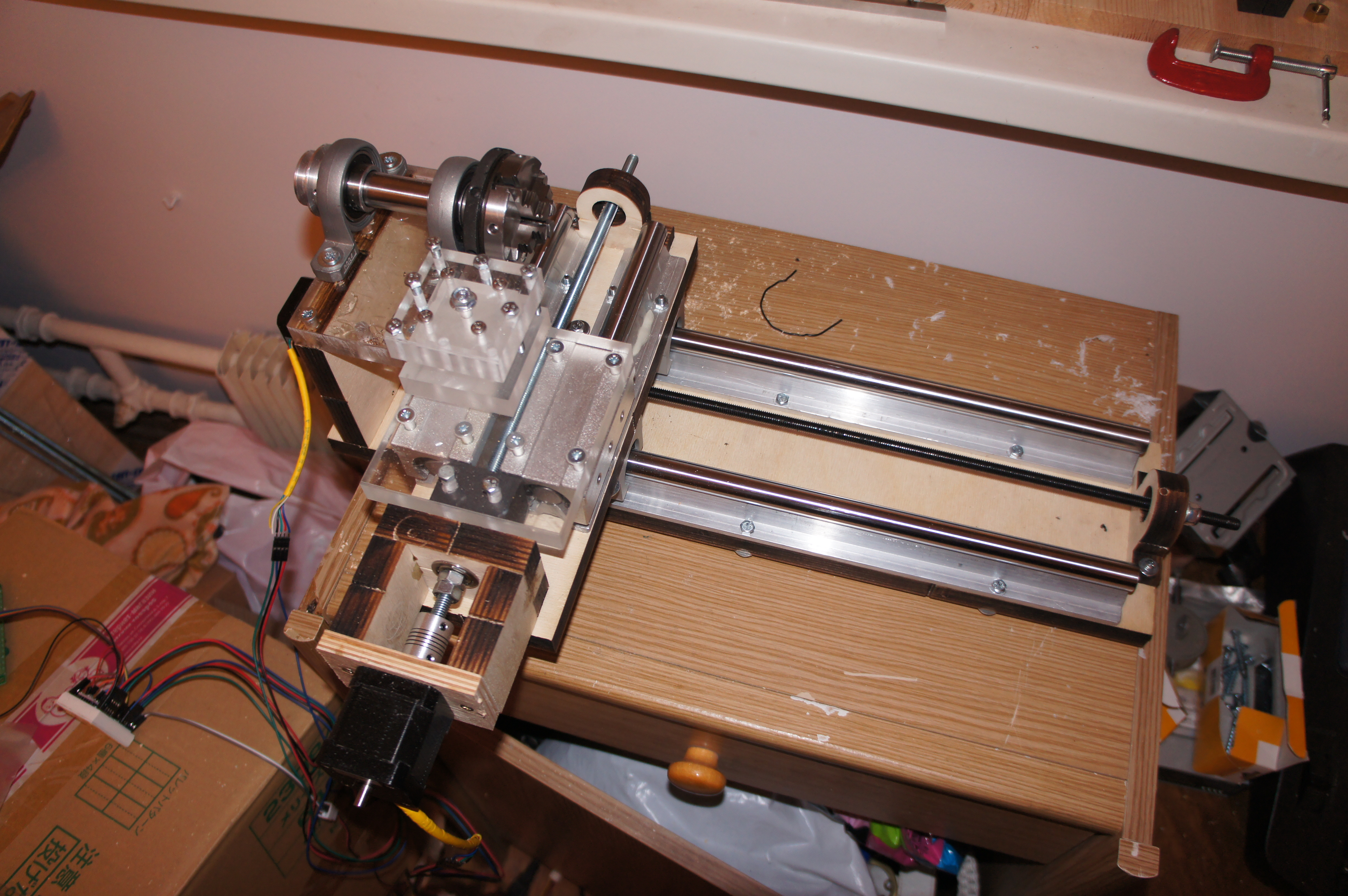

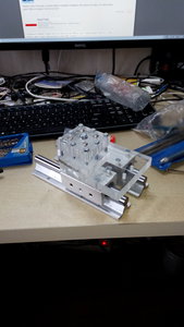

Вот удалось еще немного времени уделить постройке.
IMG_20141227_135058[1].jpg (4403 просмотра) <a class='original' href='./download/file.php?id=39198&mode=view' target=_blank>Загрузить оригинал (1.73 МБ)</a>
Bmax77
Сообщения: 397
Репутация: 39
Сообщение Bmax77 »

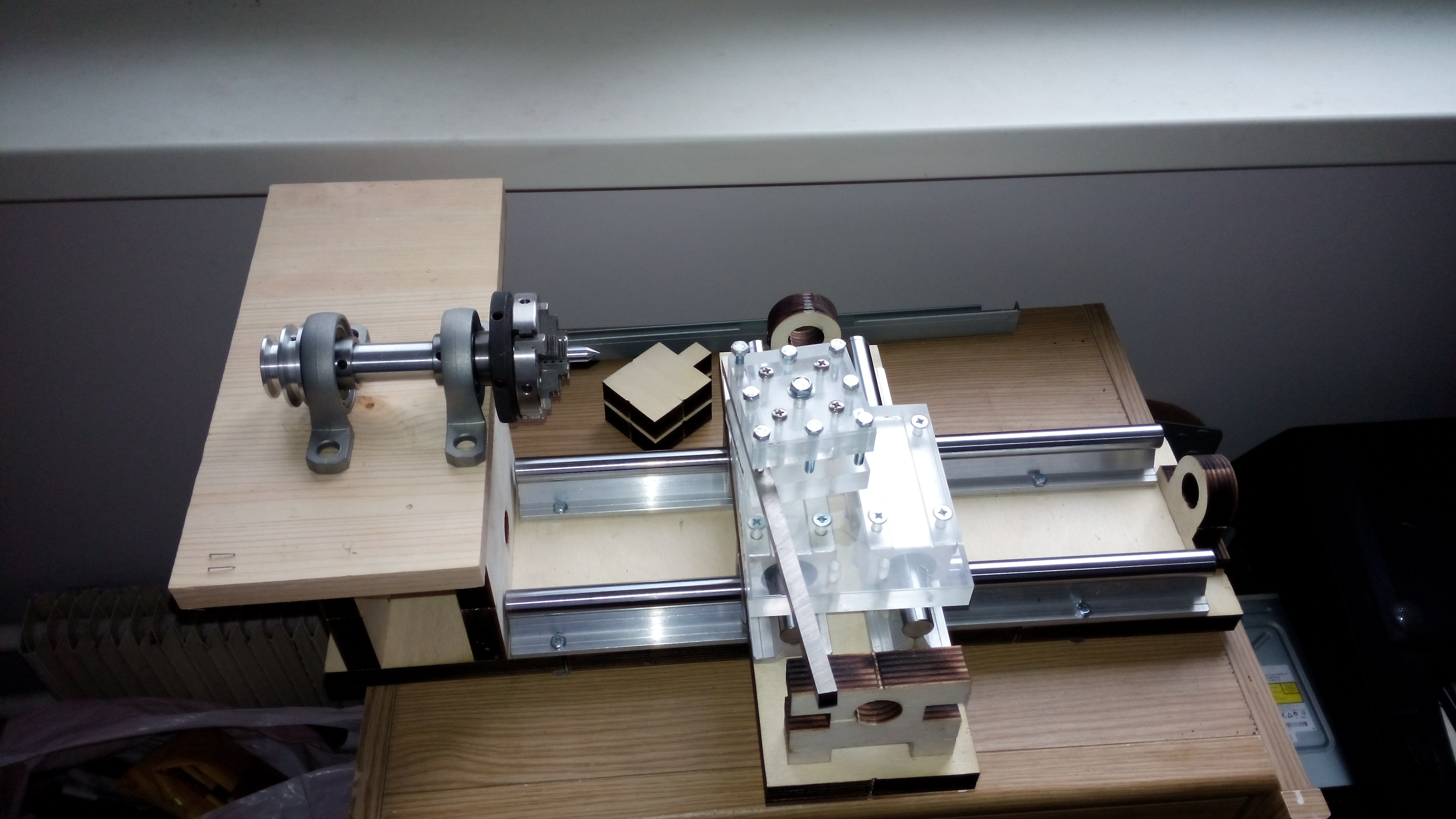

Ну и ещё фотка, как обычно без косяков не обошлось, несколько отверстий пришлось пересверливать.
IMG_20150203_124100.jpg (4313 просмотров) <a class='original' href='./download/file.php?id=42293&mode=view' target=_blank>Загрузить оригинал (2 МБ)</a>

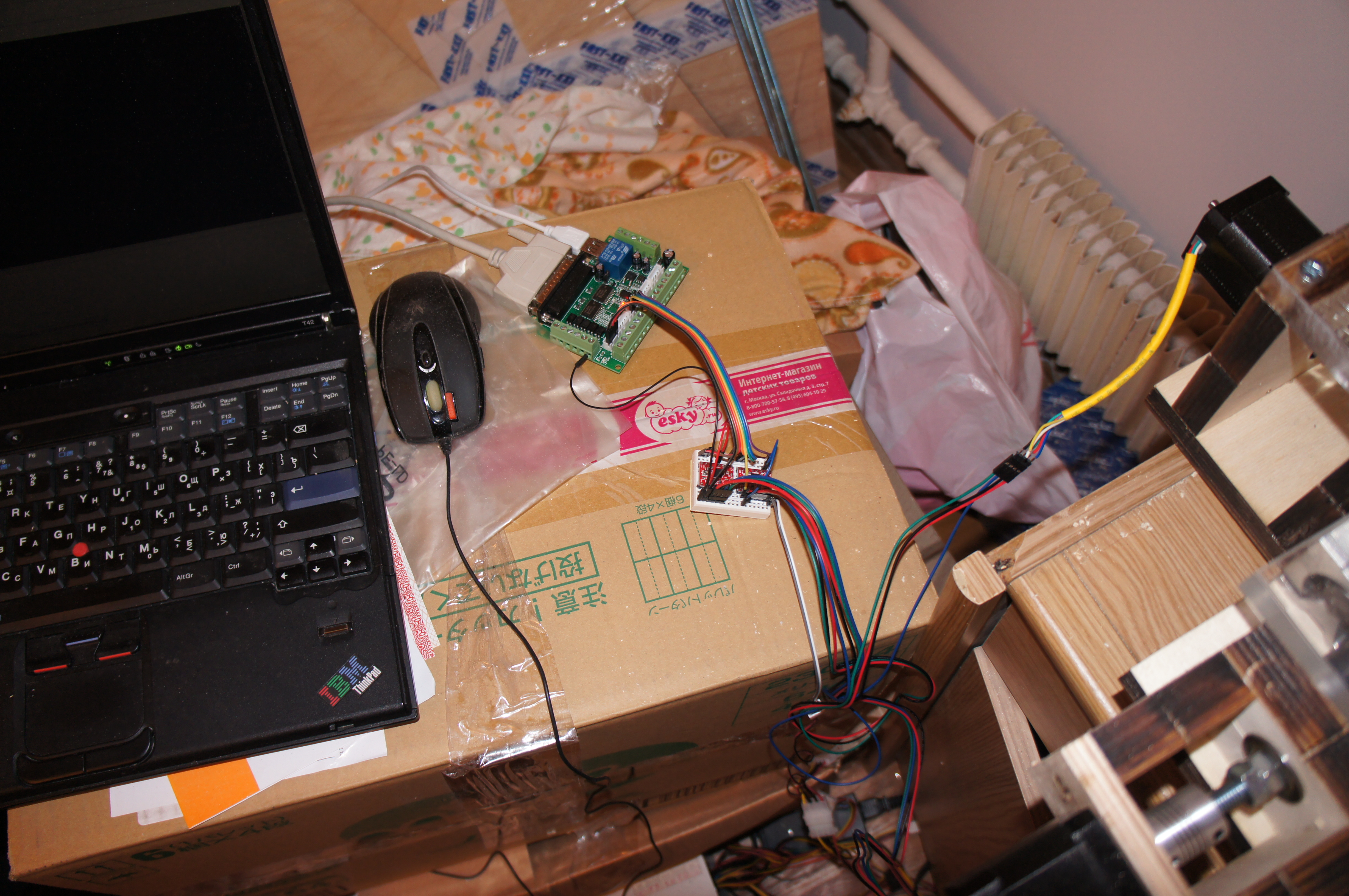

Вот так пока ползает, и привода шпинделя пока нет. Думаю ставить ли мотор от швейной машинки, он на бронзовых подшипниках, долго ли выходит?
DSC06071.JPG (4260 просмотров) <a class='original' href='./download/file.php?id=42636&mode=view' target=_blank>Загрузить оригинал (4.94 МБ)</a>
DSC06072.JPG (4260 просмотров) <a class='original' href='./download/file.php?id=42637&mode=view' target=_blank>Загрузить оригинал (4.94 МБ)</a>
На бронзовых втулках некоторые станки с 40-х годов работают.
Должен нормально работать, разве что по режимам посмотреть, сколько он может непрерывно работать?
