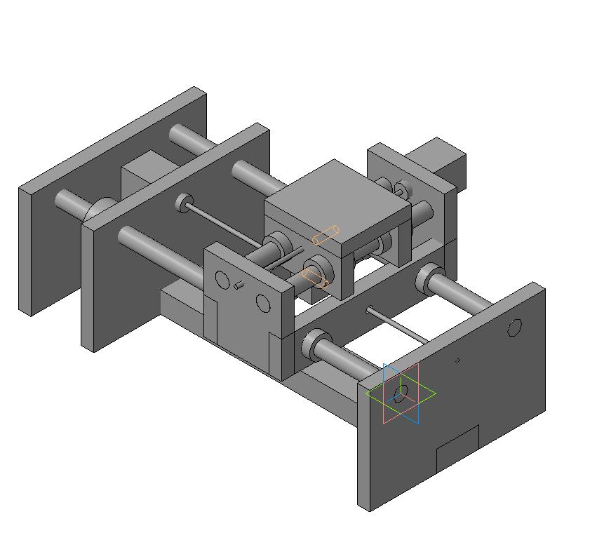

Задумал я еще один станочек, токарный.
Сообщение Bmax77 »
Есть две концепции, различия в них существенны. покритикуйте, подскажите, вопить что станок из фанеры не станок, не нужно.
Знаю что по деньгам выйдет примерно столько, что можно на авито купить из железа, но ставить некуда.
Боюсь что чего то не учел не хотелось бы потратиться в пустую.
Токарный v2.jpg (5112 просмотров) <a class='original' href='./download/file.php?id=36138&mode=view' target=_blank>Загрузить оригинал (51.2 КБ)</a>
Токарный.jpg (5112 просмотров) <a class='original' href='./download/file.php?id=36139&mode=view' target=_blank>Загрузить оригинал (51.46 КБ)</a>
Re: Задумал я еще один станочек, токарный.
Такой ход резцедержки чем мотивирован?
С какой стороны будут резцы стоять?

Такой ход это какой?
Обе картинки изображены так что шпиндель слева.
Ну то, что она может с обоих сторон к шпинделю подъехать... В общем большой ход за шпинделем.
Как таковой ход нужен только до центра.

Да думал об этом, как вариант сместить ось шпинделя дальше от центра между направляющими.
Ну и как вариант второй резец в заднюю часть резцедержки чтобы было два инструмента для работы. Думаю чпу прикрутить, будет хотябы два инструмента для работы без смены.
Я вообще думал типа пруткового автомата делать, но потом решил не извращаться и остановился на классике.
В таком случае делают две резцедержки с двух сторон от детали. Обратную еще иногда называют солдатик, если не ошибаюсь.
И опять же не нужен такой ход по оси.

ну больше не меньше, а насчет второй резцедержки это мысль.
