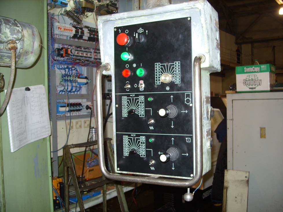

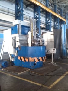

Станок токарно карусельный одно стоечный, двух суппортной, размер планшайбы 1,4 м.
Пришел к нам в виде благородного ржавого металолома, жаль фоток не осталось, давненько было. Был выполнен полный капитальный ремонт механической части: шлифовка направляющих, замена подшипников и муфт и т.п. и покраска в цвета указанные заказчиком.
Шкаф был огромный сдвоенный+громоздкий пульт.
Общий вид станка, уже у заказчика. (10129 просмотров) <a class='original' href='./download/file.php?id=36083&mode=view' target=_blank>Загрузить оригинал (184.24 КБ)</a>

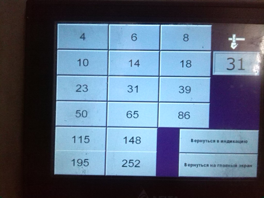

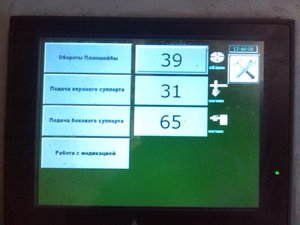

Решили будем делать на контроллере Delta, + хотелось добавить индикацию положения на нем же. Чтоб уменьшить габариты пульта было решено применить панель оператора (убрать крутилки подач и оборотов шпинделя), и вывести на нее индикацию положения+ обороты и подачи супортов.
Панель оператора - главный экран (10129 просмотров) <a class='original' href='./download/file.php?id=36084&mode=view' target=_blank>Загрузить оригинал (150.77 КБ)</a>

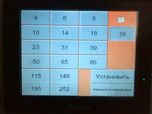

Экран выбора и установки оборотов шпинделя. (10129 просмотров) <a class='original' href='./download/file.php?id=36085&mode=view' target=_blank>Загрузить оригинал (139.8 КБ)</a>

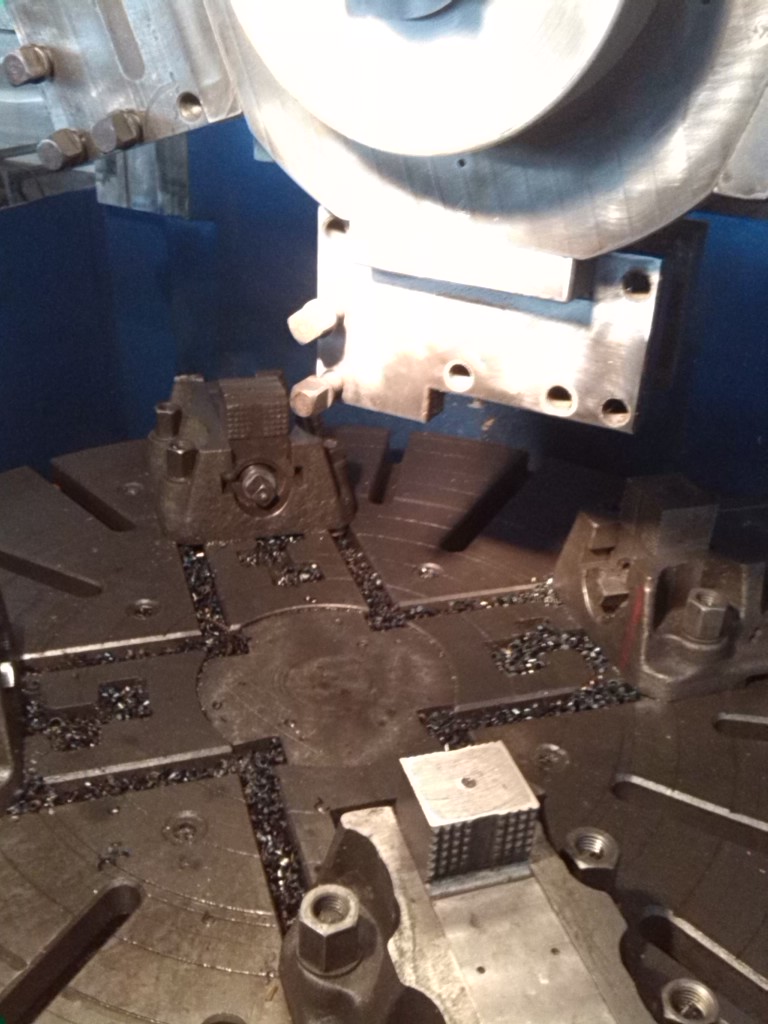

На этом станке, коробки подач суппортов, на электромуфтах, можно менять в работе, а вот коробка скоростей планшайбы, переключается гидравликой (при переключении при вращении можно угробить коробку скоростей), пришлось учитывать при программировании автоматики контроллера.
Планшайба (10129 просмотров) <a class='original' href='./download/file.php?id=36087&mode=view' target=_blank>Загрузить оригинал (166.23 КБ)</a>
Планшайба

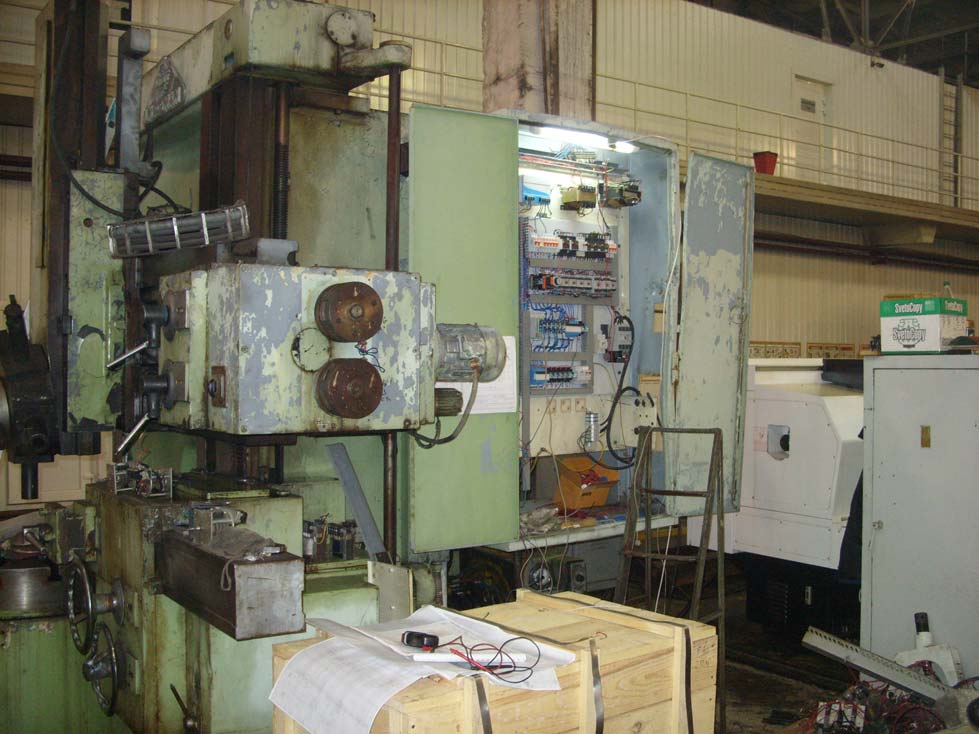

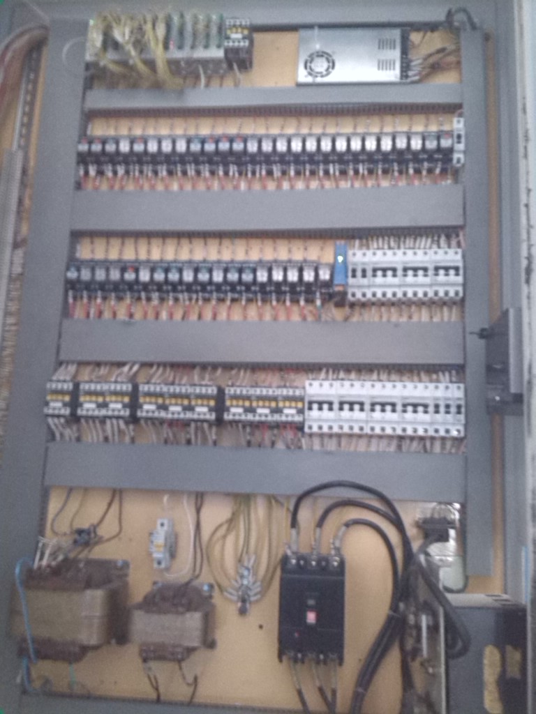

Фото шкафа(верх) (10129 просмотров) <a class='original' href='./download/file.php?id=36088&mode=view' target=_blank>Загрузить оригинал (168.39 КБ)</a>
Фото шкафа(верх)
И собственно шкаф, раньше был такой же только спаренный, на фото не влезли три пускателя управления двигателем планшайбы, они ниже.
Вверху шкафа контроллер, на нем четыре модуля позиционирования, куда заведены 4 линейки с осей (боковой суппорт и верхний суппорт)

Станок и новый пульт (10129 просмотров) <a class='original' href='./download/file.php?id=36092&mode=view' target=_blank>Загрузить оригинал (175.23 КБ)</a>
В принципе, всего чего хотели добились, шкаф в 2 раза меньших размеров, пульт с панелью оператора, без крутилок, все подачи и обороты задаются с панели. И цифровая индикация положения.

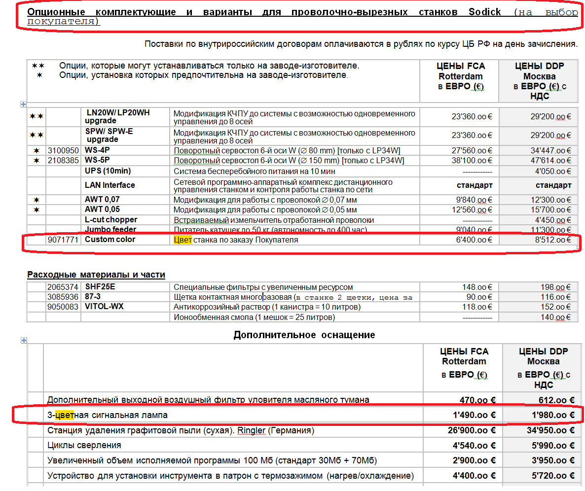

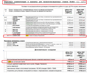

Leo_1943 писал(а): и покраска в цвета указанные заказчиком
Сегодня просматривал прайс на станки Содик, там есть опция: покраска станка в цвет заказчика. Надеюсь вы не меньше запросили :)
И на всякий случай выделил сколько стоит на станок поставить светофор :lol:
Содик.png (10116 просмотров) <a class='original' href='./download/file.php?id=36096&mode=view' target=_blank>Загрузить оригинал (106.02 КБ)</a>

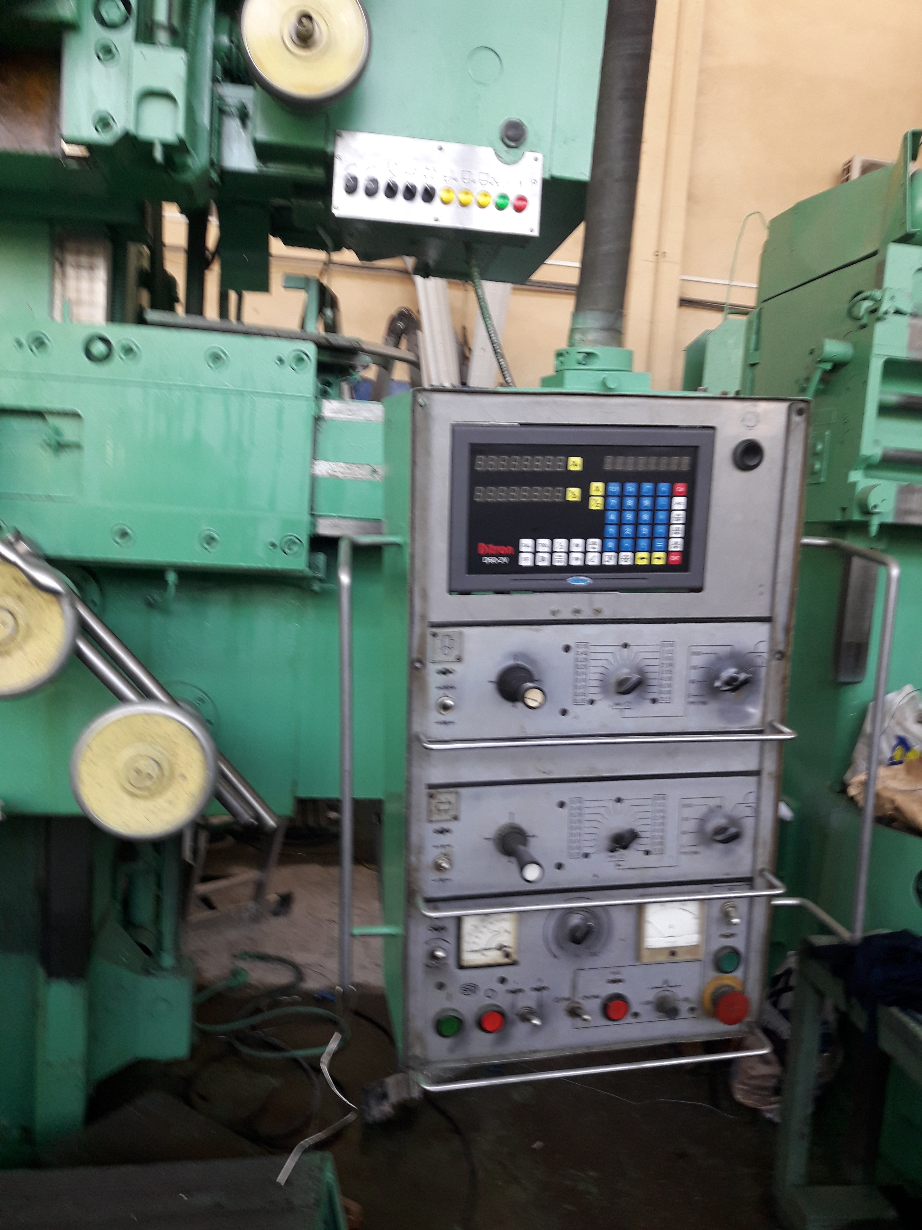

Сообщение Lmitry »

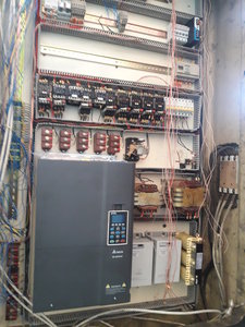

Еще один модернизированный румын в Тюмени...
Коробка скоростей гидравлическая, переключение только с остановом и контролем останова, так что лучше частотник

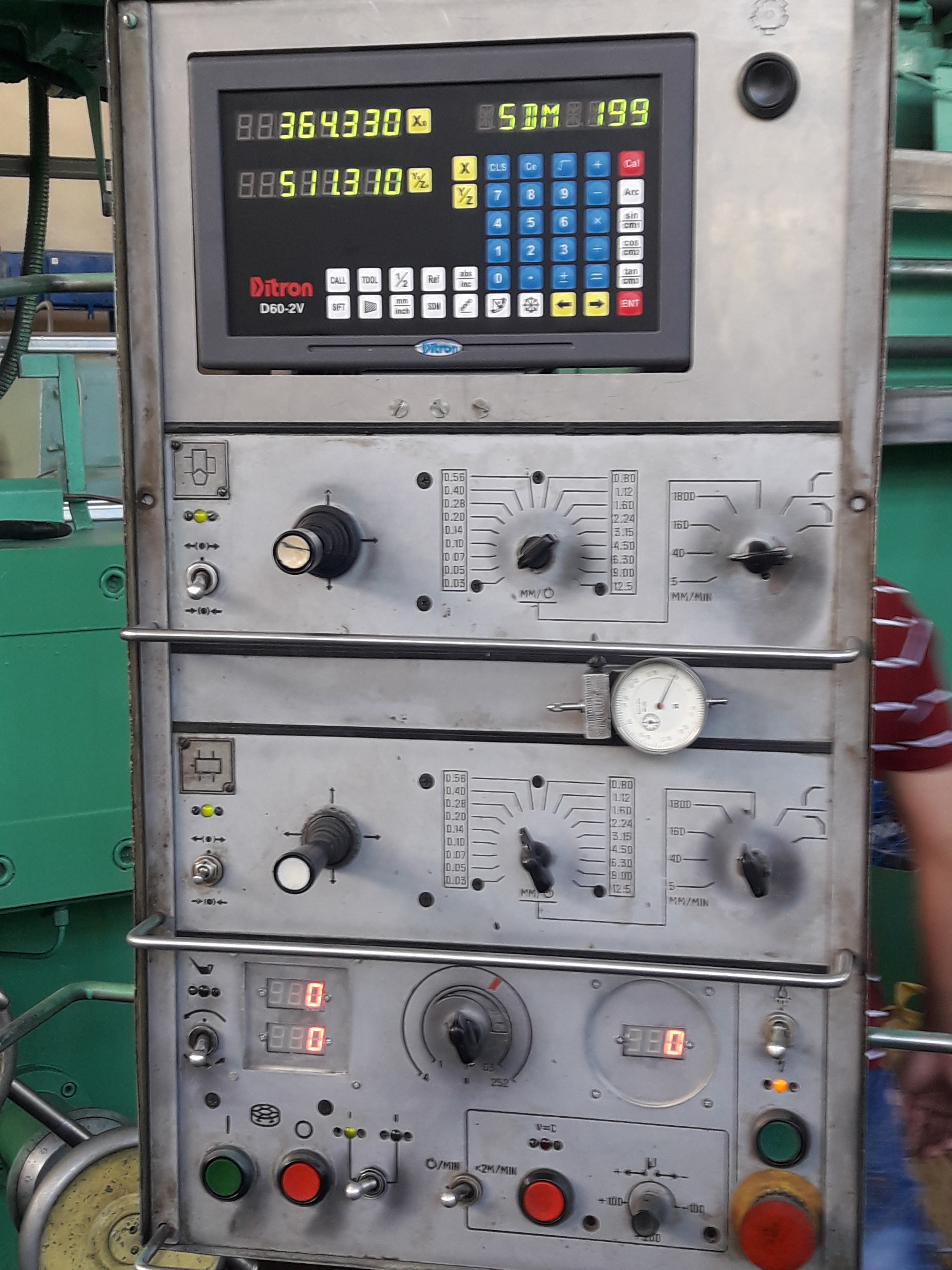

Сообщение Anatolie »
Вот такой пульт
пульт (8093 просмотра) <a class='original' href='./download/file.php?id=132204&mode=view' target=_blank>Загрузить оригинал (2.95 МБ)</a>

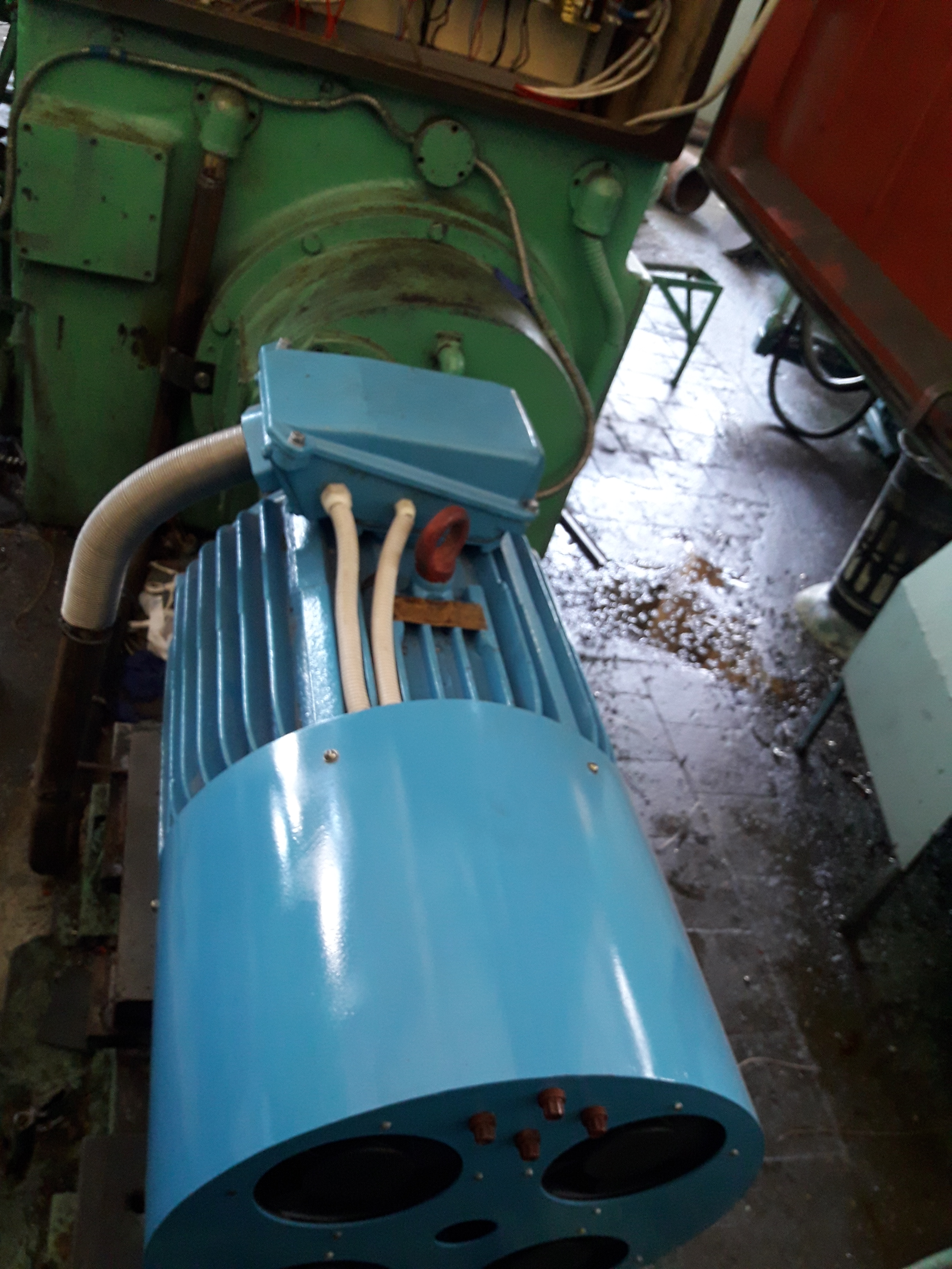

вместо постояника
55 квт (8092 просмотра) <a class='original' href='./download/file.php?id=132205&mode=view' target=_blank>Загрузить оригинал (3.97 МБ)</a>
