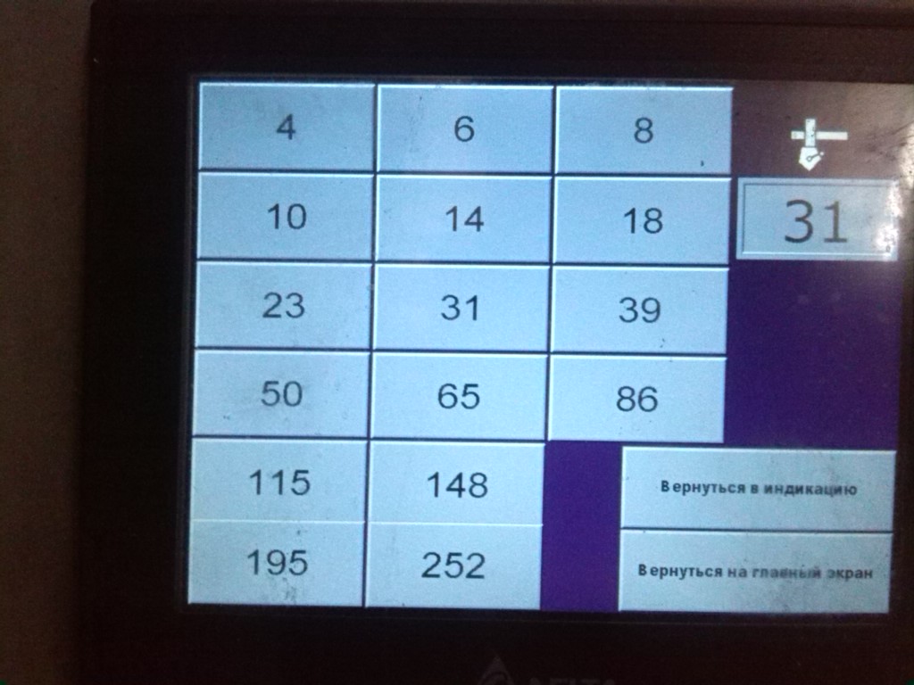

Экран выбора и установки оборотов шпинделя. (9549 просмотров) <a class='original' href='./download/file.php?id=36085&mode=view' target=_blank>Загрузить оригинал (139.8 КБ)</a>

На этом станке, коробки подач суппортов, на электромуфтах, можно менять в работе, а вот коробка скоростей планшайбы, переключается гидравликой (при переключении при вращении можно угробить коробку скоростей), пришлось учитывать при программировании автоматики контроллера.

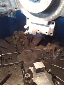

Планшайба (9549 просмотров) <a class='original' href='./download/file.php?id=36087&mode=view' target=_blank>Загрузить оригинал (166.23 КБ)</a>
Планшайба

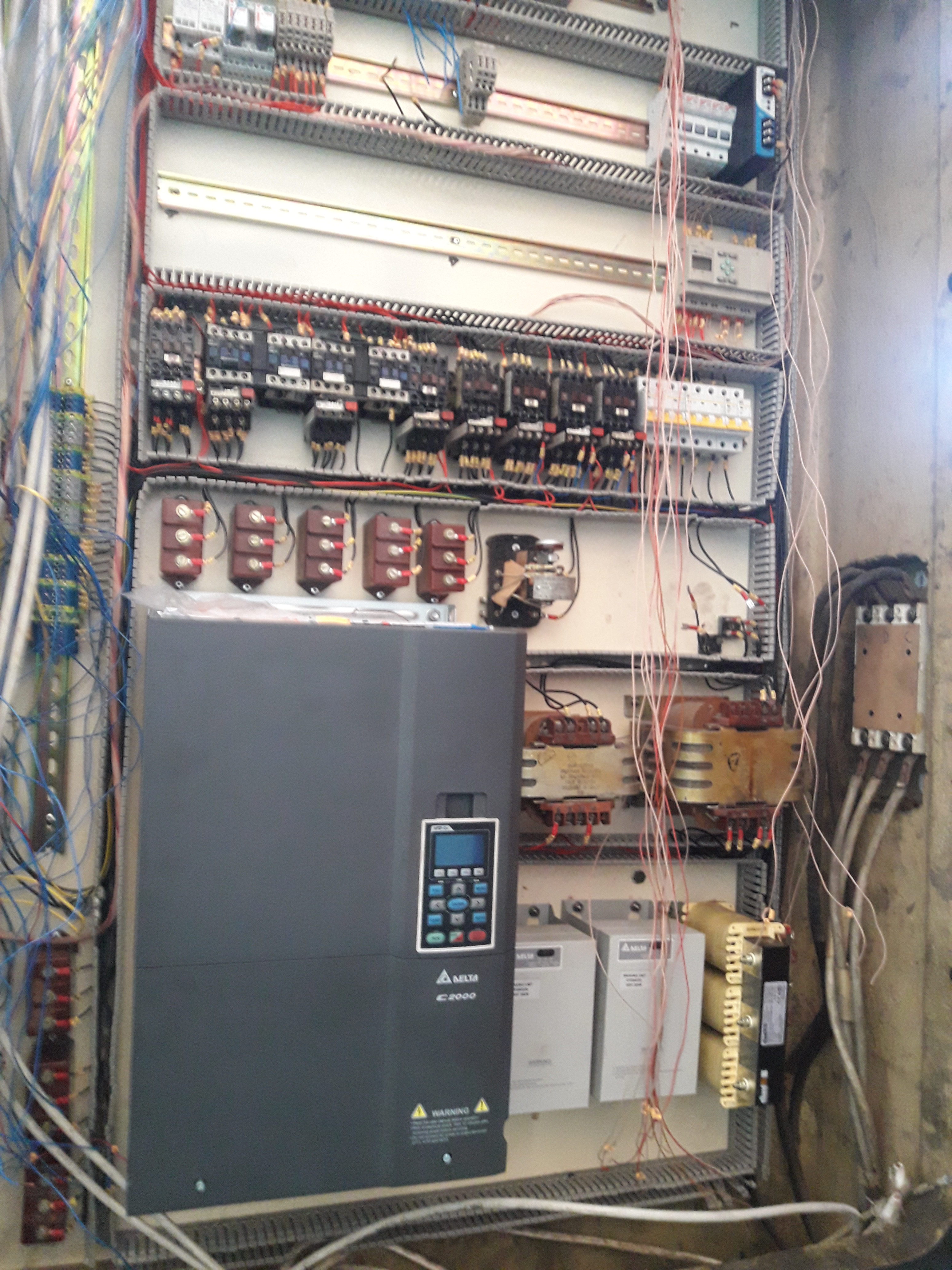

Фото шкафа(верх) (9549 просмотров) <a class='original' href='./download/file.php?id=36088&mode=view' target=_blank>Загрузить оригинал (168.39 КБ)</a>
Фото шкафа(верх)
И собственно шкаф, раньше был такой же только спаренный, на фото не влезли три пускателя управления двигателем планшайбы, они ниже.
Вверху шкафа контроллер, на нем четыре модуля позиционирования, куда заведены 4 линейки с осей (боковой суппорт и верхний суппорт)

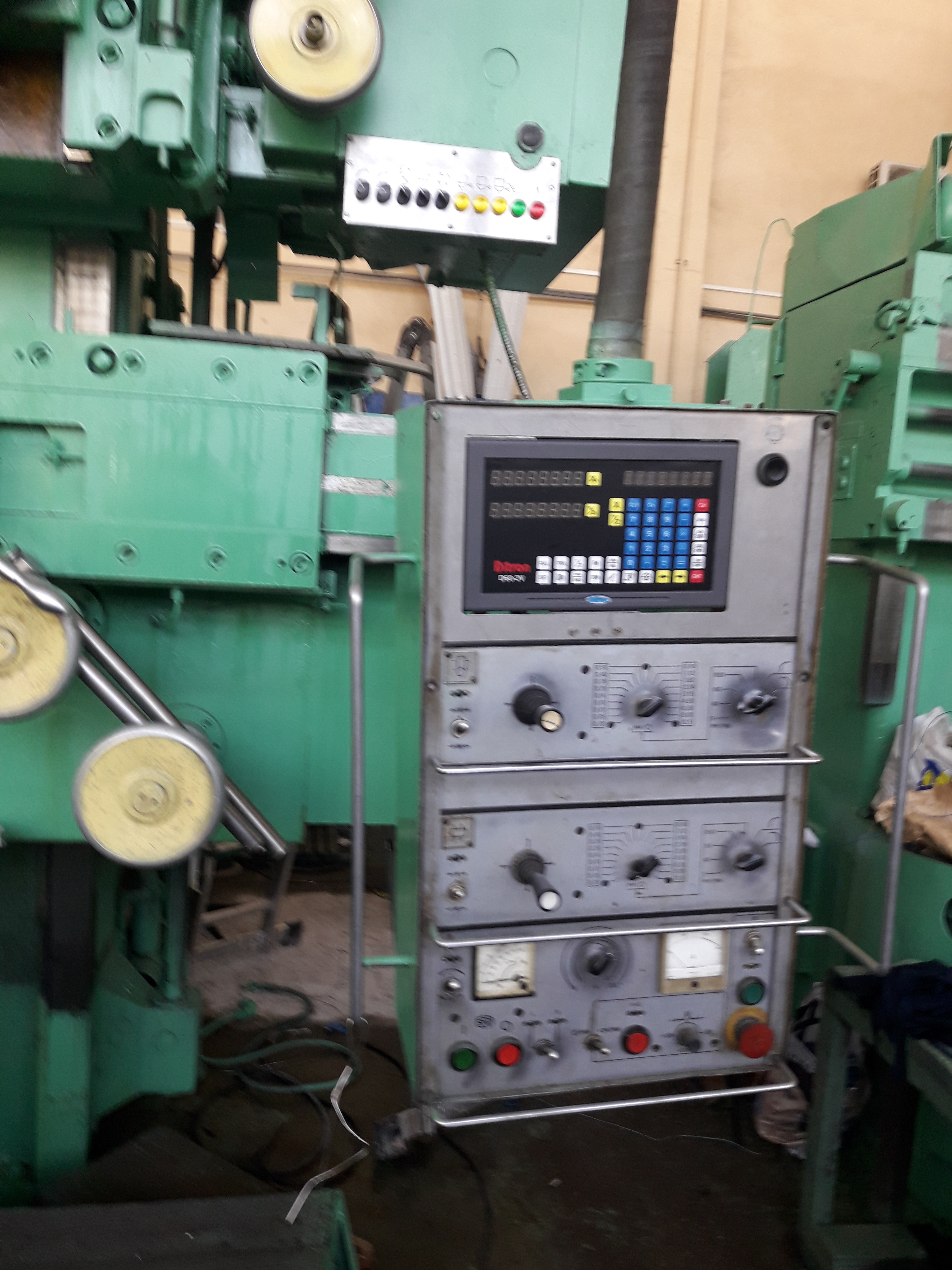

Вот такой пульт
пульт (7513 просмотров) <a class='original' href='./download/file.php?id=132204&mode=view' target=_blank>Загрузить оригинал (2.95 МБ)</a>
пульт

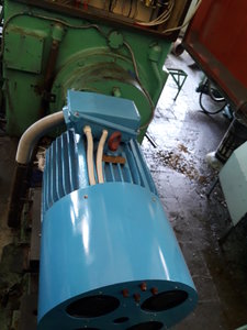

вместо постояника
55 квт (7512 просмотров) <a class='original' href='./download/file.php?id=132205&mode=view' target=_blank>Загрузить оригинал (3.97 МБ)</a>
55 квт
