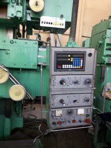

Хочу рассказать о модернизации токарно карусельного станка SC14.
Фото сделаны на не самый лучший телефон, качество не ахти.
Станок токарно карусельный одно стоечный, двух суппортной, размер планшайбы 1,4 м.
Пришел к нам в виде благородного ржавого металолома, жаль фоток не осталось, давненько было. Был выполнен полный капитальный ремонт механической части: шлифовка направляющих, замена подшипников и муфт и т.п. и покраска в цвета указанные заказчиком.
Шкаф был огромный сдвоенный+громоздкий пульт.
Общий вид станка, уже у заказчика. (10077 просмотров) <a class='original' href='./download/file.php?id=36083&mode=view' target=_blank>Загрузить оригинал (184.24 КБ)</a>

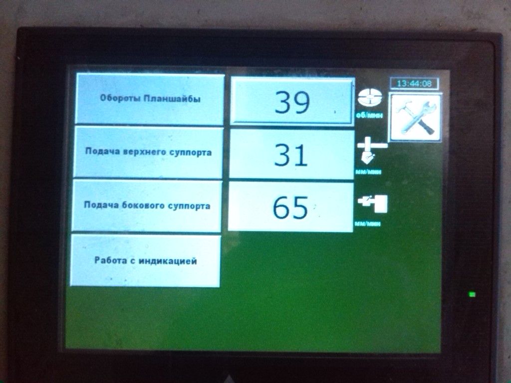

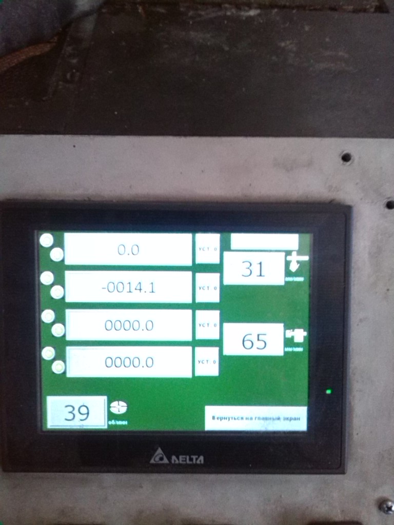

Решили будем делать на контроллере Delta, + хотелось добавить индикацию положения на нем же. Чтоб уменьшить габариты пульта было решено применить панель оператора (убрать крутилки подач и оборотов шпинделя), и вывести на нее индикацию положения+ обороты и подачи супортов.
Панель оператора - главный экран (10077 просмотров) <a class='original' href='./download/file.php?id=36084&mode=view' target=_blank>Загрузить оригинал (150.77 КБ)</a>

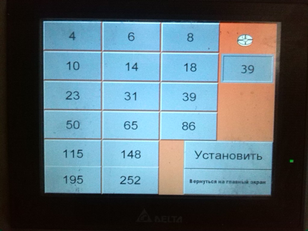

Экран выбора и установки оборотов шпинделя. (10077 просмотров) <a class='original' href='./download/file.php?id=36085&mode=view' target=_blank>Загрузить оригинал (139.8 КБ)</a>
экран выбора подач верхнего суппорта (боковой такой же, только цвет другой) (10077 просмотров) <a class='original' href='./download/file.php?id=36086&mode=view' target=_blank>Загрузить оригинал (150.57 КБ)</a>
На этом станке, коробки подач суппортов, на электромуфтах, можно менять в работе, а вот коробка скоростей планшайбы, переключается гидравликой (при переключении при вращении можно угробить коробку скоростей), пришлось учитывать при программировании автоматики контроллера.

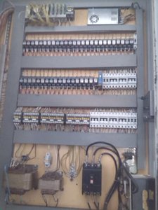

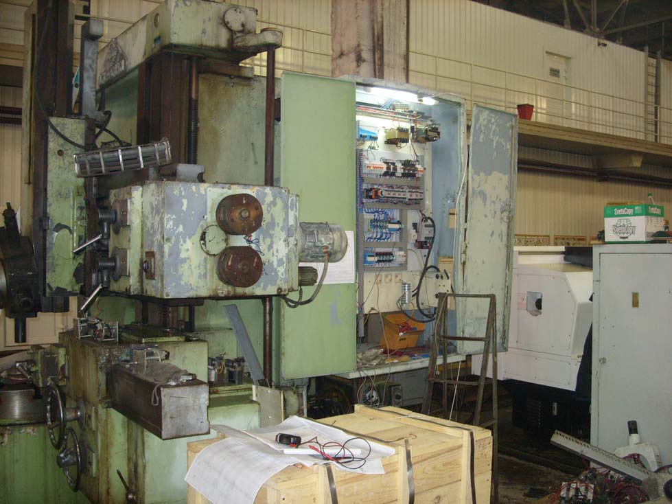

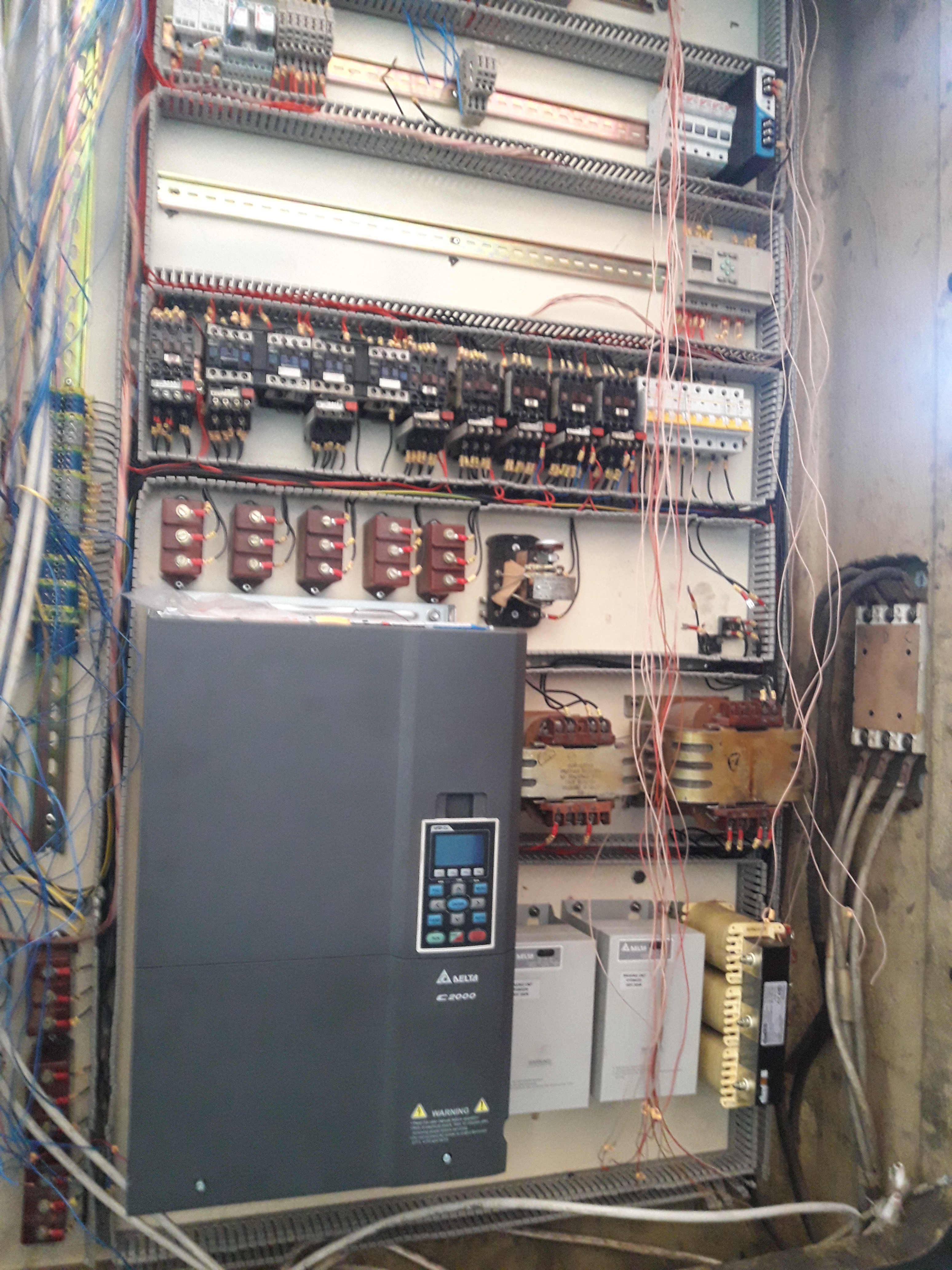

Фото шкафа(верх) (10077 просмотров) <a class='original' href='./download/file.php?id=36088&mode=view' target=_blank>Загрузить оригинал (168.39 КБ)</a>
Фото шкафа(верх)
И собственно шкаф, раньше был такой же только спаренный, на фото не влезли три пускателя управления двигателем планшайбы, они ниже.
Вверху шкафа контроллер, на нем четыре модуля позиционирования, куда заведены 4 линейки с осей (боковой суппорт и верхний суппорт)
Экран индикации (10077 просмотров) <a class='original' href='./download/file.php?id=36089&mode=view' target=_blank>Загрузить оригинал (145.21 КБ)</a>
Экран индикации
При необходимости, можно перейти в экран индикации положением, до 0,1 мм (линейки магнитные, точность невысокая), либо можно как и раньше по лимбам.

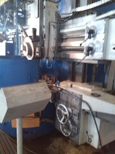

лимбы суппортов (10077 просмотров) <a class='original' href='./download/file.php?id=36091&mode=view' target=_blank>Загрузить оригинал (174.35 КБ)</a>
лимбы суппортов

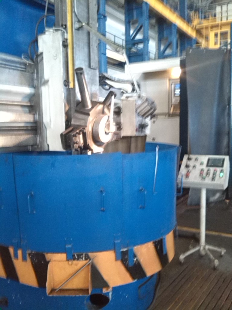

Станок и новый пульт (10077 просмотров) <a class='original' href='./download/file.php?id=36092&mode=view' target=_blank>Загрузить оригинал (175.23 КБ)</a>
В принципе, всего чего хотели добились, шкаф в 2 раза меньших размеров, пульт с панелью оператора, без крутилок, все подачи и обороты задаются с панели. И цифровая индикация положения.

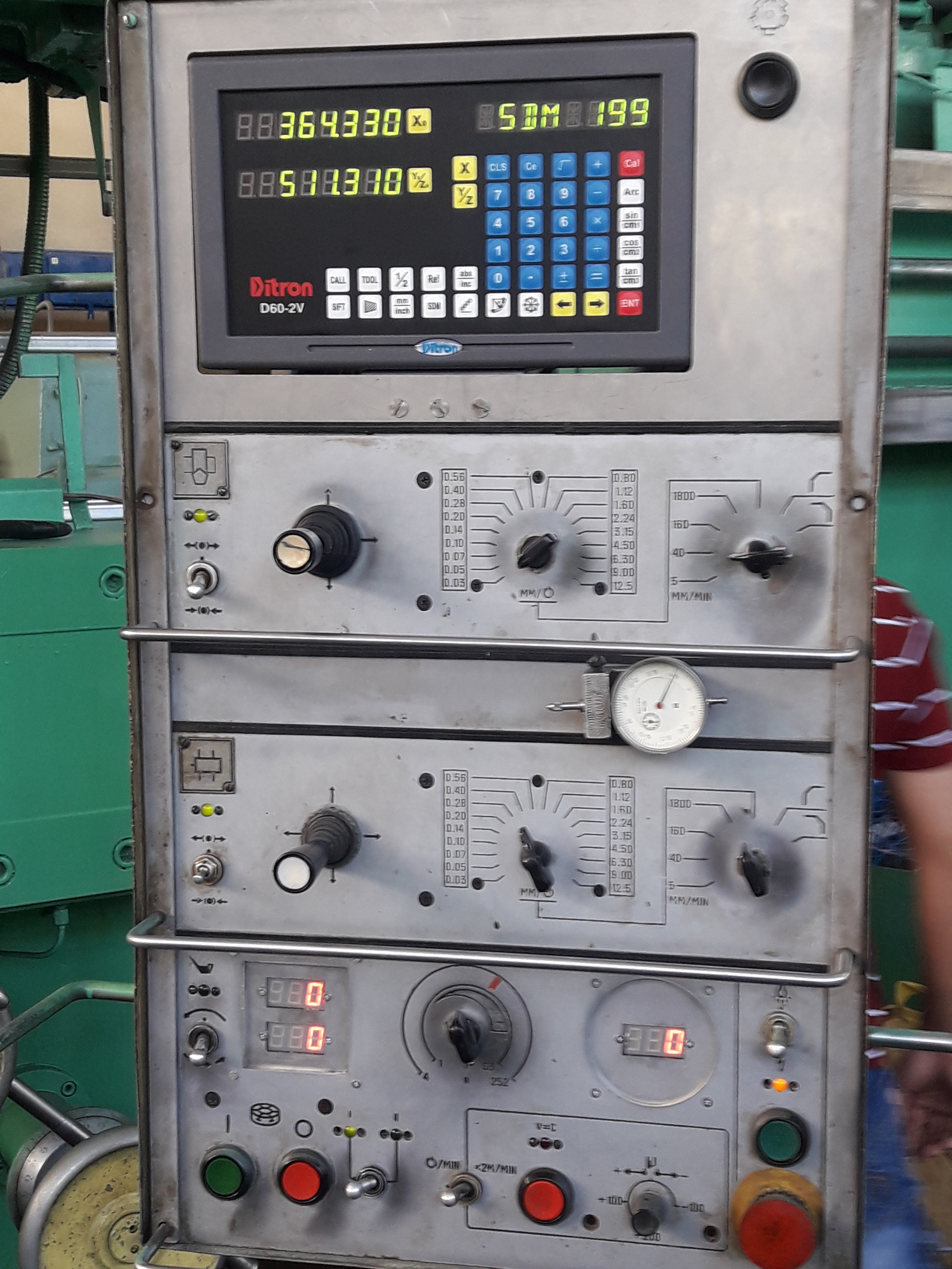

Вот такой пульт

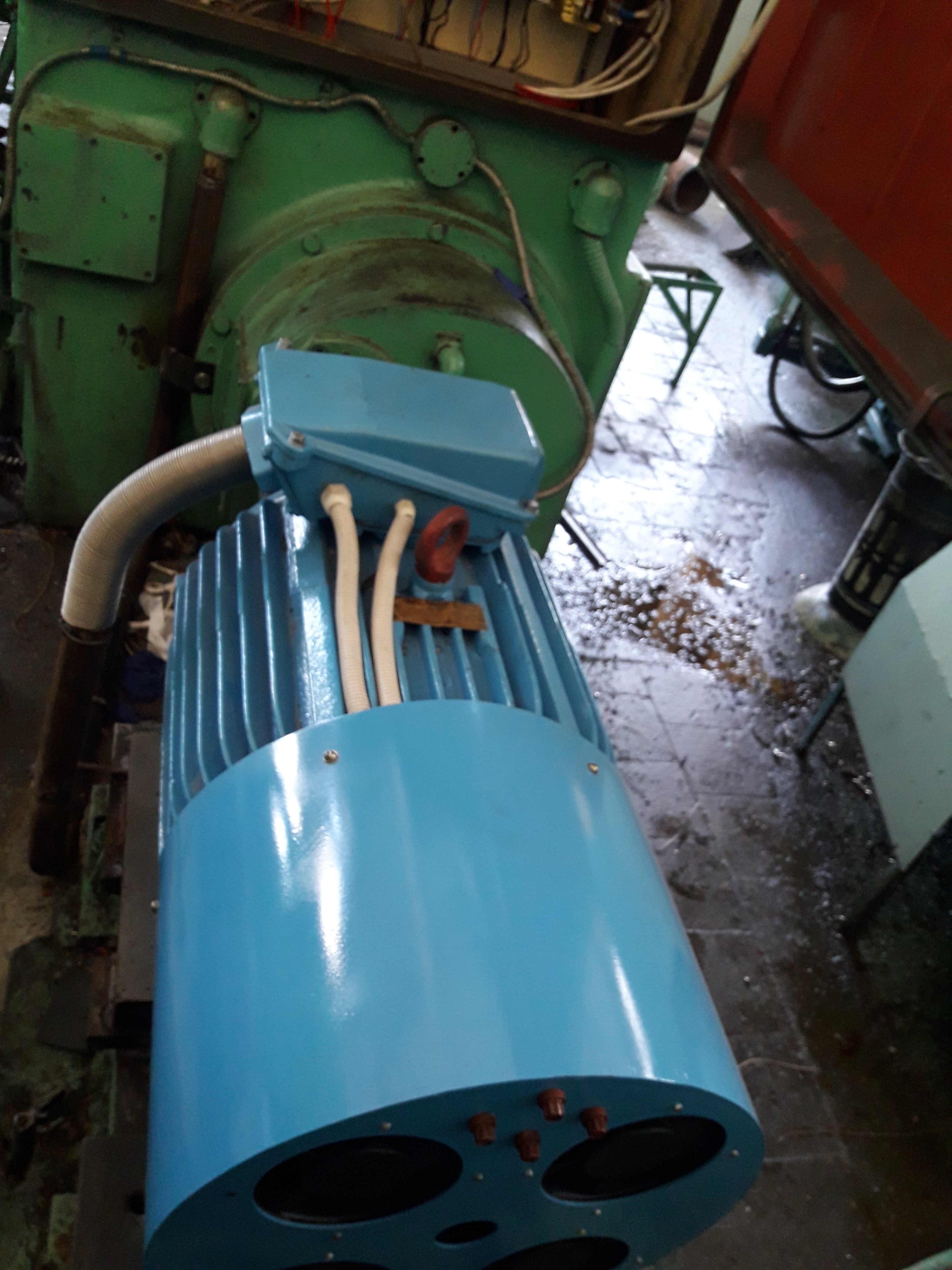

вместо постояника
