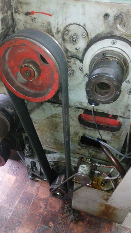

Фото 16К20Ф3 в процессе.
Ремень теперь напрямую от мотора к бабке. Масляный насос пришлось перенести, был прямо над шкивом мотора (10139 просмотров) <a class='original' href='./download/file.php?id=35492&mode=view' target=_blank>Загрузить оригинал (74.64 КБ)</a>

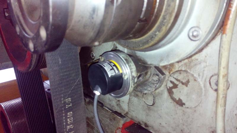

Энкодер (10139 просмотров) <a class='original' href='./download/file.php?id=35493&mode=view' target=_blank>Загрузить оригинал (60.15 КБ)</a>
Энкодер

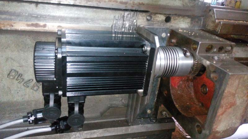

Мотор продольной подачи 1.5кВт (10139 просмотров) <a class='original' href='./download/file.php?id=35494&mode=view' target=_blank>Загрузить оригинал (83.65 КБ)</a>

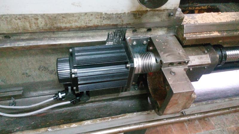

2014-10-24 12.58.29.jpg (10139 просмотров) <a class='original' href='./download/file.php?id=35495&mode=view' target=_blank>Загрузить оригинал (69.96 КБ)</a>

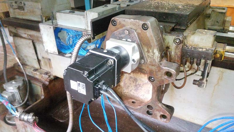

Мотор поперечной подачи - 400Вт с редуктором 1:5 (10139 просмотров) <a class='original' href='./download/file.php?id=35496&mode=view' target=_blank>Загрузить оригинал (87.93 КБ)</a>

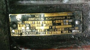

Ширину поликлинового ремня на шпиндель можете подсказать? И какова мощность и обороты привода шпинделя?
П.С. На похожем энкодере, что я купил, ограничение оборотов на отметке 6000об/мин. Это так, на всякий случай.

Ремень удалось найти 70мм, но туда и 90мм должен стать.
Мотор вот
2014-08-28 13.22.00_1.jpg (10112 просмотров) <a class='original' href='./download/file.php?id=35498&mode=view' target=_blank>Загрузить оригинал (83.35 КБ)</a>
Передаточное отношение ременной передачи примерно 1:2,18, поэтому шпиндель получился медленный, до 1300 об/мин (в оригинале 2000 емнип)

PKM писал(а):Передаточное отношение ременной передачи примерно 1:2,18, поэтому шпиндель получился медленный, до 1300 об/мин (в оригинале 2000 емнип)
Что то не могу сообразить: двигатель 1390 об/мин, тогна на шпинделе макс. должно быть 638 об/мин, при передаче 1:2,18. :thinking:
Как бы моент еще посчитать? :)
По формуле: Mвр=9,554P / n , взятой отсюда http://360dya.ru/elektromotory/asinxron ... e-na-valu/
получается, что момент двигателя 58Нм. Похоже на правду??? :thinking:

Частотником разгоняю до 75Гц, это около 2200 об/мин. Если больше - шум, вибрация и насос гонит масло как сумасшедший (на него бы отдельный мотор надо) :)
После ремня остается максимум 1000об/мин. В бабке три ступени с передаточными отношениями 1.25:1, 1:2, 1:8. Соответственно максимум 1250 где-то.
Номинальный момент после ремня 60-70Нм, дальше изменяется соответственно выбранному диапазону в бабке.
Вообще в асинхронниках момент еще и от частоты вращения зависит (скольжения, точнее), а при частотном регулировании все еще сложнее.
Re: Наши станки ЧПУ под модернизацию
Я хочу разгонять до 120 гц, по идее должно получиться без особой потери момента
Вроде как до 90 гц гарантировано работает без потери

PKM писал(а):Мотор продольной подачи 1.5кВт
Не пробовали , нормально таскает ( мотор на 3000 или 1500 об/мин ) ?

romanru1 писал(а):Не пробовали , нормально таскает ( мотор на 3000 или 1500 об/мин ) ?
Вполне. Мотор 1,5кВт, 1500 об/мин, момент номинальный 10Нм, пиковый 25Нм.

PKM писал(а): Все делается по самому экономичному варианту... :)
Самый экономный старые асинхронники оставить, а у Вас уже серводвигатели INVT, а где фото шкафа?
Тем более станок 16К20Т1, изначально оси через редуктор 1/2 и моторы мин. 4 кВт или момент 13Н*м ось Х(болгарин) и 23Н*м осьZ(болгарин) а советские на каждой оси 4кВт и очень поверьте не зря, до 5 мм съема. Просто есть 16К20Т1 и 16А20Ф3С,, число после С 15.23,39 и тп в зависимости от схемы и ЧПУ советского производства, На станках 16А20Ф3,,, изначально прямой привод, без редуктора на ось.

Мне новый китайский комплектный сервопривод 1.5 кВт обошелся 550 дол. Это самая дорогая покупка. Второй Яскава Сигма2 400Вт с редуктором 1:5 раза в полтора дешевле. Коробку скоростей отключил, мотор регулирую частотником Тошиба на 11кВт (200 дол. или даже дешевле). Ebay рулит... Ну это кустарный метод, конечно.

Leo_1943 писал(а):Тем более станок 16К20Т1, изначально оси через редуктор 1/2 и моторы мин. 4 кВт или момент 13Н*м ось Х(болгарин) и 23Н*м осьZ(болгарин) а советские на каждой оси 4кВт и очень поверьте не зря, до 5 мм съема
Это знаю, проектировались такие станки "драть и драть". У моего мотора пиковый момент 25Нм, по расчетам больше тонны на винте будет. Сойдет... На этом станке работать мало будут, больше в учебных целях. Потому и экономим, что не заработаешь. Для собственного развития и удовольствия делаем.
Детали точить не спешим, хотя бы концевики завести надо. Кстати концевики странно сделаны у него, одной стороны НО, с другой - НЗ. Почему так? Переделаю все на НЗ...

Поставил энкодер на шпиндель. Оказывается, что частота скачет, например в пределах +-5...10 об/мин. Это нормально? Откуда берется?
ПИД прикрутил, но мне его работа не нравится при переключении частоты без остановки шпинделя. Например, скидываю от 750 до 250 оборотов - вначале падает гораздо ниже, а при больших I даже останавливается, потом постепенно разгоняется. Ерунда, однако...

PKM, в оригинале какой датчик на шпинделе стоял?
:bender:
PKM
Сообщения: 4132
Репутация: 705
Re: Модернизация 16К20Ф3 LinuxCNC
Сообщение PKM »
ВТМ вроде. Точно не помню
PKM писал(а):Поставил энкодер на шпиндель. Оказывается, что частота скачет, например в пределах +-5...10 об/мин. Это нормально? Откуда берется?
А сколько это в процентах?
Покажи в halscope... Интересно, насколько часто скачет?
Вообще частенько бывает, поставь lowpass на него...
PKM писал(а):а при больших I
А зачем тебе I на шпинделе?..
