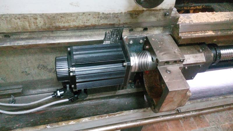

Фото 16К20Ф3 в процессе.
Ремень теперь напрямую от мотора к бабке. Масляный насос пришлось перенести, был прямо над шкивом мотора (10456 просмотров) <a class='original' href='./download/file.php?id=35492&sid=9dbe12977a3a256a508bf4fe110af0d5&mode=view' target=_blank>Загрузить оригинал (74.64 КБ)</a>
Энкодер (10456 просмотров) <a class='original' href='./download/file.php?id=35493&sid=9dbe12977a3a256a508bf4fe110af0d5&mode=view' target=_blank>Загрузить оригинал (60.15 КБ)</a>
Энкодер
Мотор продольной подачи 1.5кВт (10456 просмотров) <a class='original' href='./download/file.php?id=35494&sid=9dbe12977a3a256a508bf4fe110af0d5&mode=view' target=_blank>Загрузить оригинал (83.65 КБ)</a>
2014-10-24 12.58.29.jpg (10456 просмотров) <a class='original' href='./download/file.php?id=35495&sid=9dbe12977a3a256a508bf4fe110af0d5&mode=view' target=_blank>Загрузить оригинал (69.96 КБ)</a>
Мотор поперечной подачи - 400Вт с редуктором 1:5 (10456 просмотров) <a class='original' href='./download/file.php?id=35496&sid=9dbe12977a3a256a508bf4fe110af0d5&mode=view' target=_blank>Загрузить оригинал (87.93 КБ)</a>
Все делается по самому экономичному варианту... :)

PKM писал(а):Мотор продольной подачи 1.5кВт
Не пробовали , нормально таскает ( мотор на 3000 или 1500 об/мин ) ?

romanru1 писал(а):Не пробовали , нормально таскает ( мотор на 3000 или 1500 об/мин ) ?
Вполне. Мотор 1,5кВт, 1500 об/мин, момент номинальный 10Нм, пиковый 25Нм.

PKM писал(а): Все делается по самому экономичному варианту... :)
Самый экономный старые асинхронники оставить, а у Вас уже серводвигатели INVT, а где фото шкафа?
Тем более станок 16К20Т1, изначально оси через редуктор 1/2 и моторы мин. 4 кВт или момент 13Н*м ось Х(болгарин) и 23Н*м осьZ(болгарин) а советские на каждой оси 4кВт и очень поверьте не зря, до 5 мм съема. Просто есть 16К20Т1 и 16А20Ф3С,, число после С 15.23,39 и тп в зависимости от схемы и ЧПУ советского производства, На станках 16А20Ф3,,, изначально прямой привод, без редуктора на ось.

Сообщение PKM »
Мне новый китайский комплектный сервопривод 1.5 кВт обошелся 550 дол. Это самая дорогая покупка. Второй Яскава Сигма2 400Вт с редуктором 1:5 раза в полтора дешевле. Коробку скоростей отключил, мотор регулирую частотником Тошиба на 11кВт (200 дол. или даже дешевле). Ebay рулит... Ну это кустарный метод, конечно.

Leo_1943 писал(а):Тем более станок 16К20Т1, изначально оси через редуктор 1/2 и моторы мин. 4 кВт или момент 13Н*м ось Х(болгарин) и 23Н*м осьZ(болгарин) а советские на каждой оси 4кВт и очень поверьте не зря, до 5 мм съема
Это знаю, проектировались такие станки "драть и драть". У моего мотора пиковый момент 25Нм, по расчетам больше тонны на винте будет. Сойдет... На этом станке работать мало будут, больше в учебных целях. Потому и экономим, что не заработаешь. Для собственного развития и удовольствия делаем.
